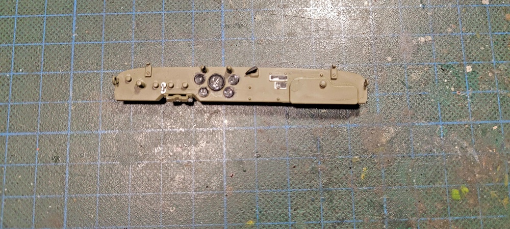

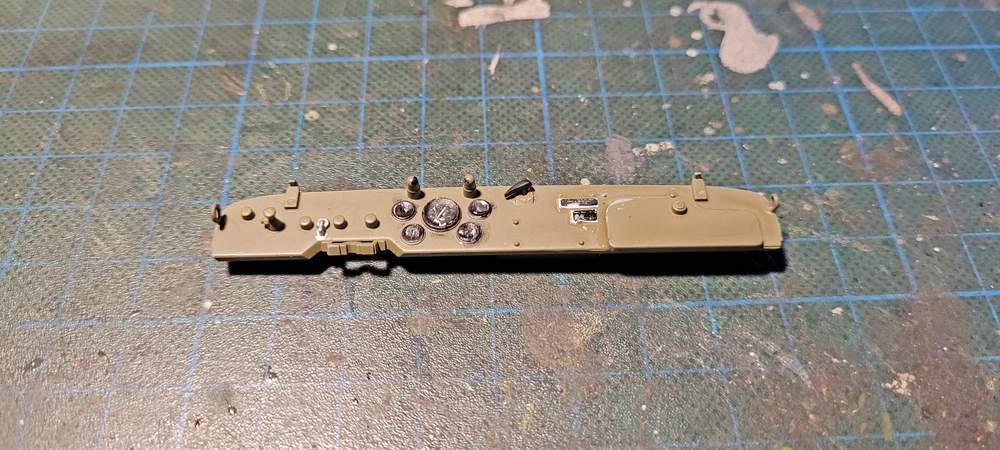

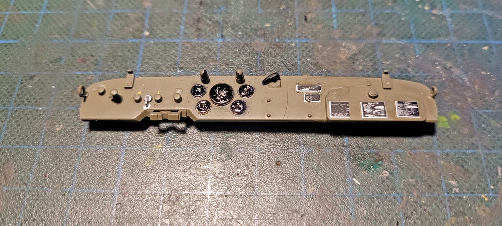

Zurück zum Armaturenbrett, als erstes wurden die Ringe an den Instrumenten geschwärzt und die Innenflächen mit weiß belegt, in der Hoffnung das die Instrumente so etwas besser raus kommen.
Nun kamen die Decals dran, aber die sind recht störrisch und reißen sehr, sehr schnell.
Das lässt mich böses Ahnen für die anderen großen Decals, wie den Stern, aber gut man soll nicht etwas herbeireden, was noch nicht gemacht ist. :grins:
Heute morgen hatten sie sich dann doch sehr gut eingefügt, so das dann noch eine Schutzschicht Schmucksteinkleber darüber kann, so als wenn sie hinter Glas sind.
Ein paar Decals fehlen aber noch, da wären zuerst die vier Stück für die vier Schalter. Auf dem Bild, mehr oder weniger gut zu erkennen, unter den Nummern 8-11.
und noch ein paar Schilder, die dann auf die Handschuhfachklappe kommen. Das ist aber dann das Thema für Morgen.

Dann sind die Decals wohl nicht von bester Qualität, Bernd. Bei den kleinen mag das ja noch klappen, aber beim großen Stern ? Wenn's nicht klappt: was ist dein Plan B ? Per Schablone Lackieren ?

Von schlechter Qualität würde ich jetzt nicht gerade sprechen Bernd, aber sie sind eben hauch dünn und regieren auch entsprechend auf Weichmacher, aber ohne legen sie sich gar nicht an.
Nein lackiert wird da nichts, Plan B ist mir einen Stern aus weißer Decalfolie zu schneiden, Damit habe ich ja schon Erfahrung gesammelt, bei diesem einen >Hier<.
Dafür ist es ja auch eigentlich nicht gemacht Gustav und je nach Untergrund verhält es sich auch etwas anders, bei mir kommt es eigentlich nur für Scheiben, zum Einsatz und dafür funktioniert es auch gut.
Danke dir Gustav, wenn man aufpasst geht es dann auch.
Nö Ingo nicht wirklich und ich weiß jetzt das man mit Vallejo Restfarben, nicht in frisch gespritztes, spritzen sollte.

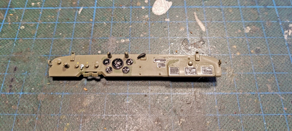

Zur Salzmethode habe ich auch noch ein Beispiel, das kam bei meiner Raupe zum Einsatz, da kannst du ja mal vorbei schauen, Dieter
Ganz einfach, ich habe die kleinen Beschriftungdecal über die Schalter gelegt und angebracht, auf die Schalter geht auch nicht dafür sind sie dann doch zu groß.
Und das kann man sich jetzt auch ansehen, die kleinen Punkte oberhalb de runden Schalter sind die Decals.
Nun noch die anderen großen drei auf der Handschuhfachklappe, das einzigste was ich da wirklich lesen konnte war „WILYS“
Jetzt fehlen nur noch ein paar Ausbesserungen, dann kann es eingebaut werden.

Respekt, so kleine Decals hab ich auch selten verarbeitet. Aber sauber gemacht :ok:

Schick geworden :ok:

Die Decals hast Du alle sauber hingekriegt :respekt:
ich würd mich momentan noch nicht daran trauen.

Vielen Dank Ingo :five: ähnlich kleine habe ich noch gefühlte 100 Stück, am Patriotsystem. :cracy:
Herzlichen Dank Heiko :hand: so langsam wird es.
Besten Dank Dieter :five: , geht so leider bei mir auch nicht mehr und auf Alkohol verzichte ich wenn ich Zuhause bin, Hoher Blutdruck und Medikamente vertragen sich einfach nicht mit Alkohol ;( .
Gestern ging es zuerst mal hinten am Armaturenbrett weiter, das wurde aber nur grob bemalt, wenn man das jemals wieder sieht ist das abgebrochen und der Jeep wahrscheinlich zerstört.
Nun kamen noch ein paar Ausbesserungen vorne am Armaturenbrett dazu. Ich habe hier ganz bewusst einen etwas anderen Olivefarbton genommen, man soll das ruhig sehen können.
Nach dem das trocken war konnte das Armaturenbrett eingebaut und verklebt werden im zweiten Bild noch mal die noch nicht fertig lackierten Sitze dazu.

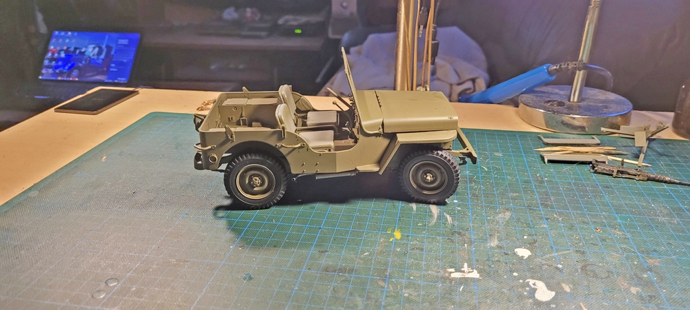

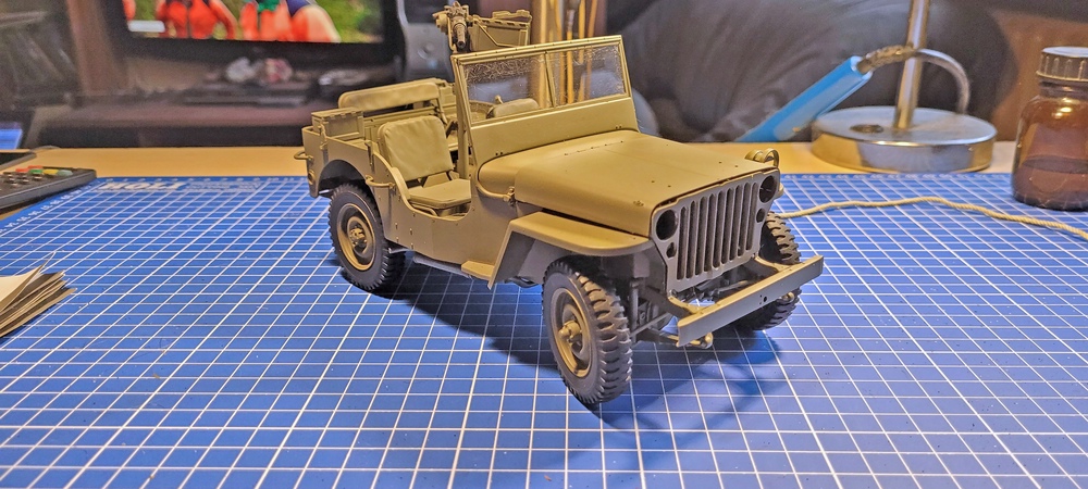

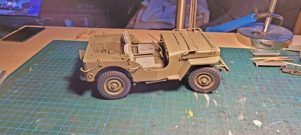

Nun wurden die Räder fertig gemacht und konnten auch montiert werden, zuerst die Hinteren und dann vorne links, das sollte man aber, bis der Kleber angezogen hat, in Ruhe lassen.
Dann war das rechte Rad an der Reihe, auch erst mal etwas warten und da steht er nun, das erste mal auf seinen eigenen Rädern.
Ein gewisse Gefühl von Stolz und auch Erleichterung machte sich in mir Breit, es ist ja mein allererster 1:16ner überhaupt.
Zufrieden MKK kraulend habe ich ihn mir angesehen, dann wurden noch schnell ein paar Bilder rundherum gemacht.
Sozusagen eine weitere Stellprobe.

die Idee mit den andersfarbigen Korrekturen finde ich gut. So sieht man, dass auch im Feld ab und an mal gepinselt wurde :ok:
Die Stellprobe passt auch und bei diesem Satz:

So auf den Rädern stehend macht der MB schonmal eine gute Figur, auch wenn er noch nicht Fertig ist :) . Wenn dann erstmal die Decals drauf sind wird der richtig hübsch, das ist jetzt schon klar.

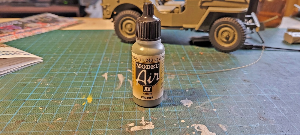

Klar und natürlich Farbe, die ist gestern gekommen, da kann es also weiter gehen.

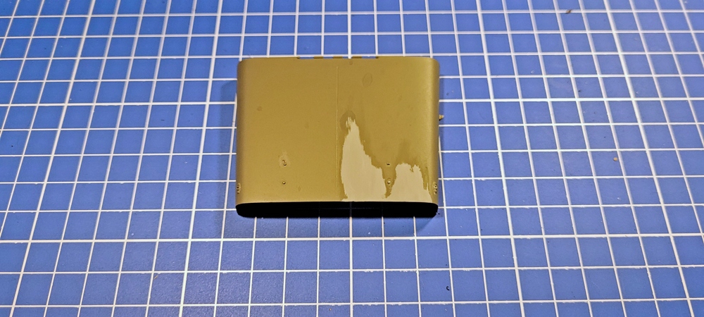

Nach der ganzen hin und her Räumerei wurde noch die Motorhaube angeschliffen.

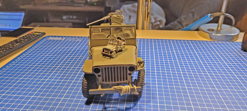

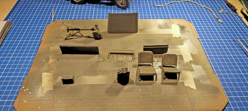

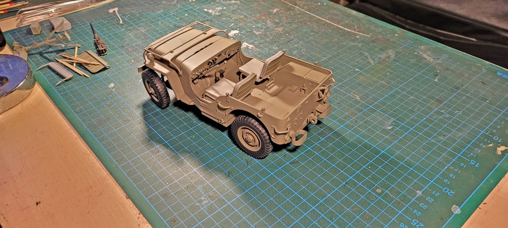

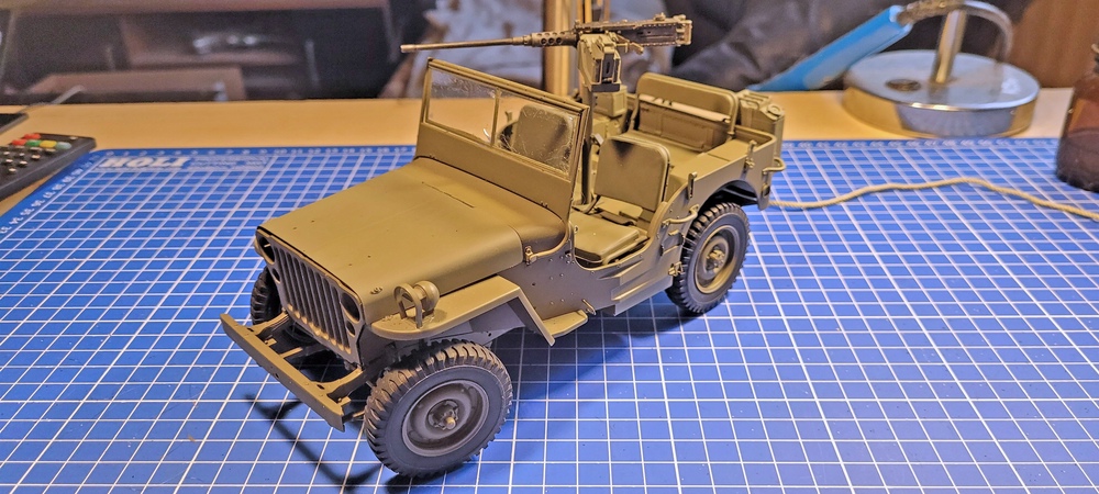

Nun gut, weiter im Text, oder eben mit dem Jeep. Die noch nicht lackierten Teile wurden neu geordnet und zum lackieren bereit gemacht und dann auch gleich lackiert.
Hier noch mal einzeln und von der Pappe, abgelöst.

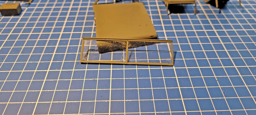

Die Scheibe wurden dann auch schon mal ausgepackt und damit bin ich schon zufrieden.
Nun wurde die MG Lafette festmontiert und die Scheibe, zunächst noch lose, eingesetzt.
Nun ist es wieder Zeit für eine weitere Stellprobe, bevor ich mich dann an die Feinheiten mache.

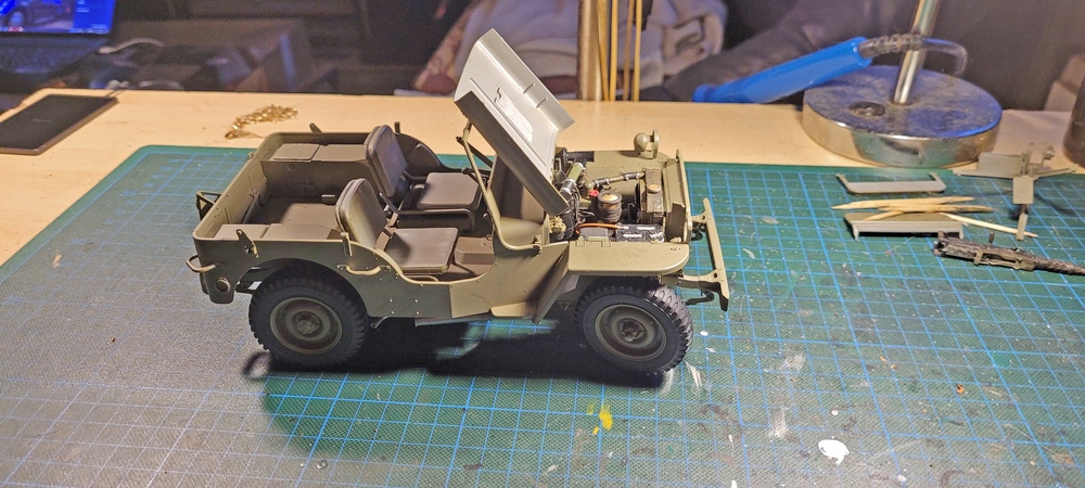

Nun auch mal das Seil an gefriemelt und die Motorhaube geöffnet.
Und wieder zu und schräg von hinten.
Und auch noch mal den kleinen 72iger Jeep dazu.
Als nächstes geht es dann an die Feinheiten und die ersten Decals sollen folgen.
167
Donnerstag, 8. Dezember 2022, 07:30
Moin Bernd,
die Stellprobe sieht schon mal ganz gut aus :ok:

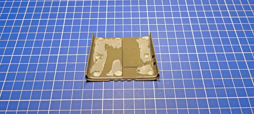

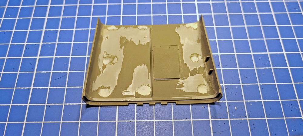

Nur die Auswerfermarken auf der Innenseite der Motorhaube gefallen mir nicht. Da muss der Deckel wohl zu bleiben :(
168
Donnerstag, 8. Dezember 2022, 07:45
Moin Ingo,
Uiuiuiiii, na so was auch, die habe ich ja ganz übersehen. Werden also so nicht bleiben, Farbe ist noch genug vorhanden, wird also noch gespachtelt und geschliffen.
Danke das du die gesehen und Bescheid gesagt hast, noch ist ja Zeit dazu. :hand:

Dir auch vielen Dank Heiko, nur ich werde, bzw. habe schon angefangen diese zu entfernen, würde ich auch machen wenn ich sie selber entdeckt hätte. :abhau:
Erst mal willkommen zurück im Forum Markus und willkommen hier an Bord vom Jeep, ja das ist eine andere Kategorie als 72 oder 35 und herzlichen Dank für dein Lob. :hand:
Was ist gestern nun eigentlich noch passiert, nun ja so gesehen nicht viel, ich bin ja nun in eine Phase, wo es heißt noch vorsichtiger weiter zu machen.
So, also zuerst mal die Motorhaube noch mal runter und die Auswerfermarken lokalisiert, siehe rote Pfeile.
Acht Stück insgesamt und ich habe davon noch nicht mal eine gesehen, vorher. :bang:
Aber gut so ist das nun mal, im nächsten Schritt habe ich diese alle Verspachtelt und immer wieder geprüft das ich nicht doch noch eine Übersehen habe.
Das darf nun in Ruhe aushärten und wird dann heute verschliffen.

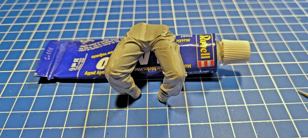

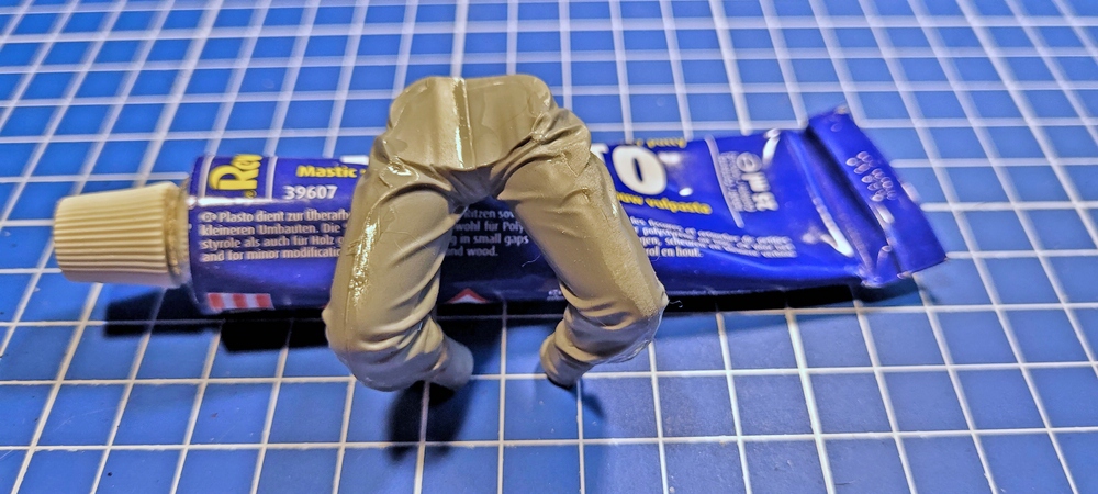

Als nächstes war Lt.Locke an der Reihe, d.h. Sein Unterteil, wie kann ich das verschleifen und kann ich das überhaupt, also erst mal nur an einem Bein angefangen.
Geht ja, na dann weiter machen, auch wenn sich das als recht aufwendig erwiesen hat.
Mit der Figur soll es dann nach der Motorhaube auch weiter gehen, ich bin selbst schon gespannt was daraus wird. :nixweis:

Obwohl ich gestern nicht wirklich zum Basteln gekommen bin, es gab noch ein paar andere Sachen zu erledigen.
Ich konnte nur noch die Motorhaube verschleifen, dazu habe ich zuerst nass mit 600ter Papier geschliffen und danach noch mal nass, mit 1200ter Papier.
Dann noch mal etwas näher, ich hoffe das ich mit dem feinen Papier auch alle Ränder erwischt habe.
Ich hoffe das ich dann auch heute noch zum lackieren komme, kann aber auch sein das es nicht geht. Ich warte auf meinen neuen Tintenspritzer, den ich mir vor ein paar Tagen gekauft habe. Zwar funktioniert mein alter noch, aber nicht mehr mit Windows 10, dafür gibt es keine Treiber mehr. :bang:
Ich kann also zur Zeit, weder Drucken noch Scannen, außer wenn ich meine alte Kiste anschmeißen, aber das ist immer ein Umständliches Unterfangen. Da mein alter Rechner nicht mehr in meinem Netzwerk läuft, musste das alles per USB Stick hin und hergeschoben werden.
Ich hoffe also das der heute kommt, kann aber auch Montag werden, z.Z. Weiß man das einfach nicht so genau, trotz Sendungsverfolgung usw.
