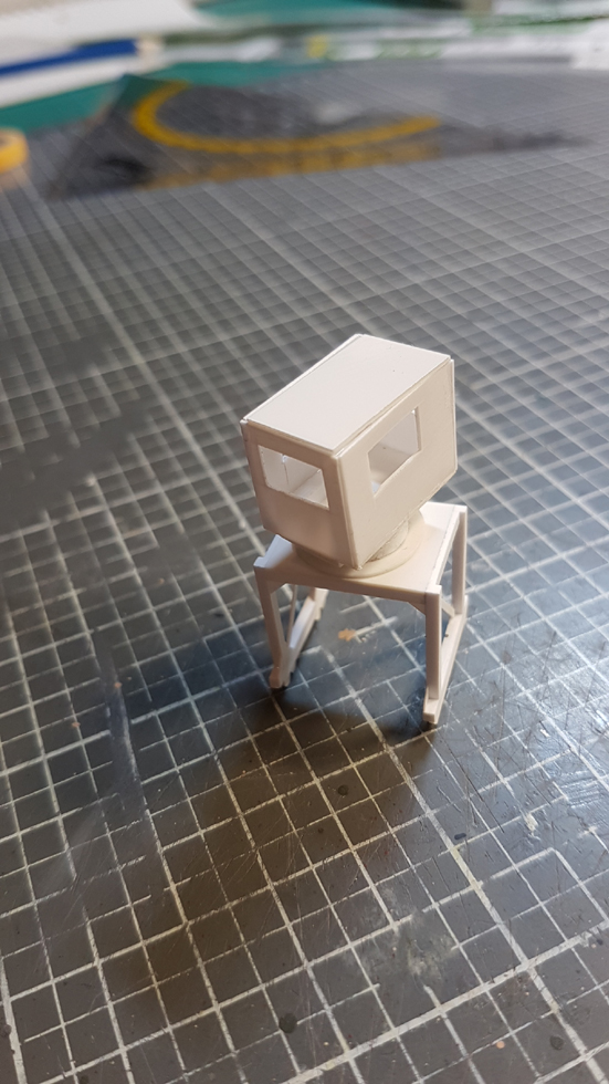

Moin Moin,
eine ganze Woche gab es keine Meldungen aus dem Kieler Marine-Arsenal. Nicht weil sich nichts getan hätte, sondern weil es immer nur so kleine Fortschritte waren, die sich nicht extra zu berichten gelohnt hätten. Nebenbei habe ich auch noch ein weiteres Modell angefangen ( :verrückt: ) diesmal aber ohne Baubericht. Was es ist? Da müsst ihr euch gedulden bis es in der Galerie auftaucht, oder ein wenig in meinem Portfolio stöbern, dann kommt ihr auch darauf 8)

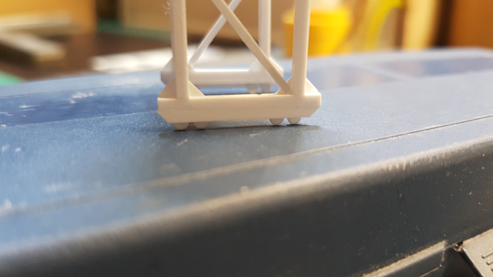

Doch zurück nach Kiel. Der Kran hat untenrum ein paar Räder bekommen, um später auch auf Schienen fahren zu können:

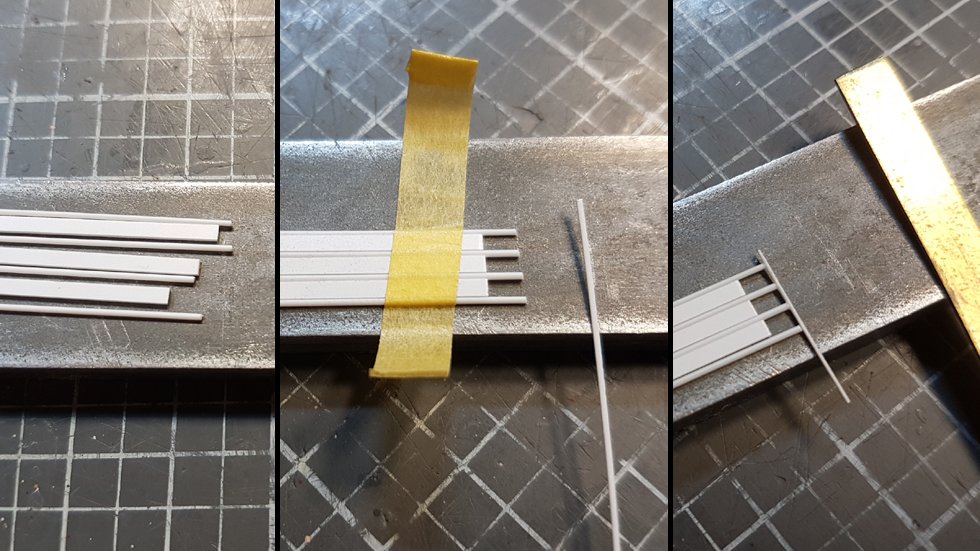

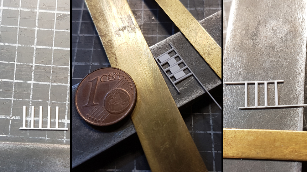

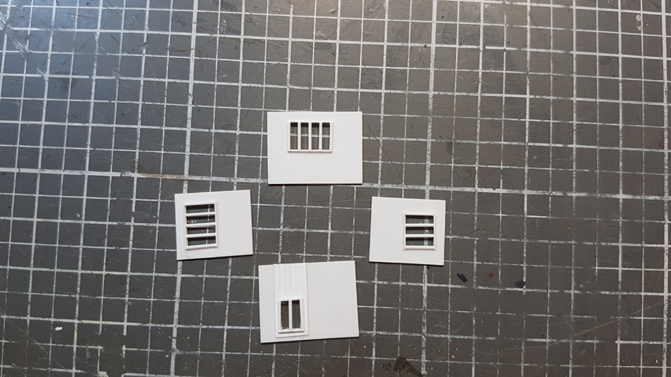

Dann ging es an die Kabine. Hier mal die Teile für die Frontseite. Links das ausgeschnittene Fenster, mittig das Frontteil und rechts ein Gitter, das vor das Fenster kommt:
Ok, ein viereckiges Stück aus einem 0,5mm Poly-Sheet ausschneiden ist keine Kunst :du: , das Fenster selbst wird ein Stück aus dem klaren Deckel einer Frischkäse-Verpackung. Das Gitter ... das war ein wenig tricky.
Dafür habe ich 0,5mm Rundprofil und dazwischen 0,5x1,5 Profile sortiert (links), alles mit Tape fixiert und die Rund-Profile auf die gleiche Länge gekappt (Mitte), dann ein Stück 0,25x0,5mm Profil stumpf an das Ende geklebt (rechts):
Den so entstandenen Kamm (links) gegen meinen Winkel gelegt und ein 6mm Messing-Profil als Abstandslehre aufgelegt (Mitte), dann mit dem Breitskalpell von oben abgelängt (rechts):
Der kurze Kamm (links) kommt wieder auf den Winkel und zwischen dir Rundprofile werden kleine 0,5x1,5mm Profile als Abstandhalter gelegt. Dann ein zweites Stück 0,25x0,5mm Poly stumpf ankleben (Mitte) und das Gitter ist fast fertig (rechts). Nur noch die Überstände abschneiden:
Und so entstanden insgesamt vier Gitter:
Für die vier Seitenteile (die Gitter nur aufgelegt). Eine Seite hat eine Tür, da kommen vielleicht noch Lüftungslamellen ran :nixweis: :

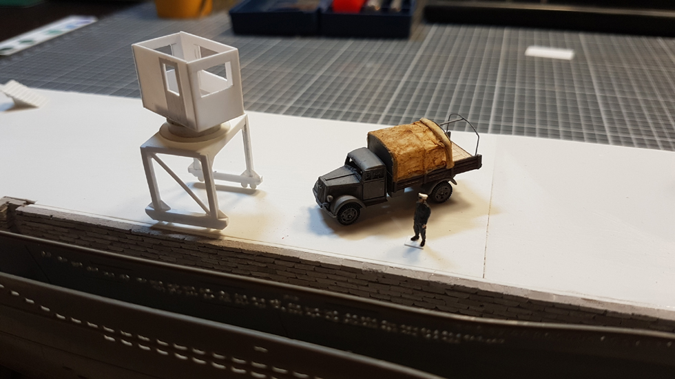

Die Wände auf die Bodenplatte geklebt, das Dach nur aufgelegt:
Auch auf dem Pier macht der Kran eine gute Figur, findet auch KptLt. Wegener:
Dank der Räder passt jetzt auch der Blitz unter den Kran, zwar nur knapp, aber er passt :D
Wenn der Kleber komplett ausgehärtet ist, kann ich die Ecken spachteln und schleifen, dann geht es an den Ausleger.

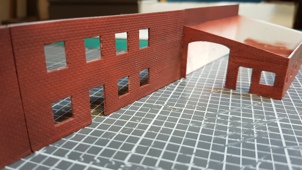

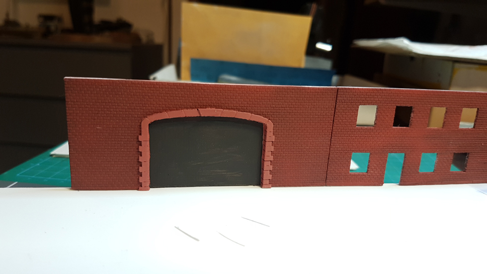

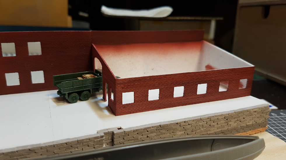

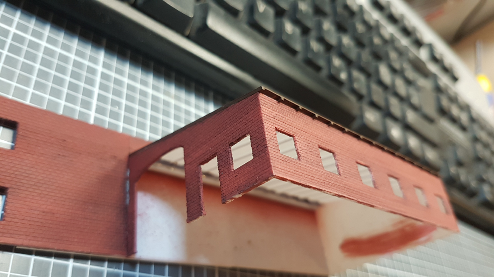

An der Rückwand hat sich auch was getan:
An der Torpedowerkstatt sieht man schön die Struktur der "Ziegelsteine":
Diese wurde auch ein wenig heller lackiert, als wenn es ein späterer Anbau wäre:
Und hier nochmal drei Bilder von links nach rechts. Die Verbindungsstellen werden noch mit Regenrinnen kaschiert, die Rückwand des Torbogens nochmal nachlackiert. Alle Fenster, Türen der Rückwand werden geschwärzt:

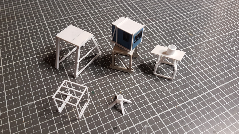

Ich bin gerade dabei, den Kran ein wenig umzubauen. Der Unterbau unter dem Maschinenhaus gefällt mir nicht so ganz. Sind aber nur ein paar Kleinigkeiten, Bilder folgen ...

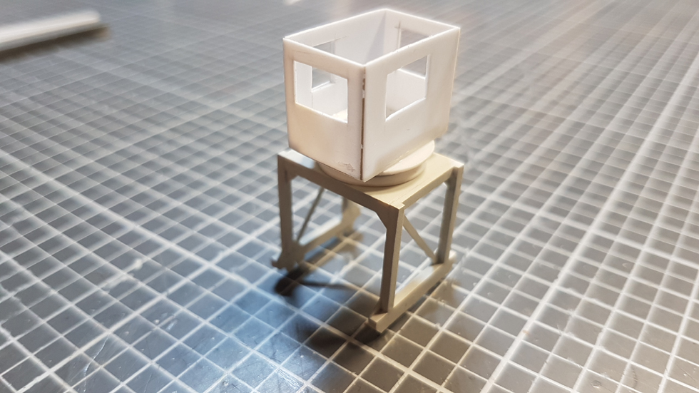

Der Drehkranz vom Kran wurde nochmal überarbeitet und der komplette Unterbau hat Farbe bekommen:
In Anlehnung an diesen Kran (bisschen scrollen), gab es eine Konstruktion aus Vierkant-Profil, 0,75x0,75mm. Mal angehalten die geplanten Dimensionen vom Ausleger:
Ich glaube, das passt so 8)

Ja Ingo, das Pflaster passt Perfekt :thumbsup: . Der Kran wird also keine 100%-Kopie des Artitec-Kranes. Muss auch nicht, Hauptsache es sieht stimmig aus :)
162
Mittwoch, 4. Januar 2023, 06:15
Moin Ingo,
Das denke ich auch, das es mit dem Kran so geht. Das Kopfsteinpflaster sieht gut aus und auch gut das du nicht das Straßenband auf der Rolle genommen hast, weil das gar nicht so gut aussieht. Verkleben würde ich das dann mit Sprühkleber, geht einfach und schnell.

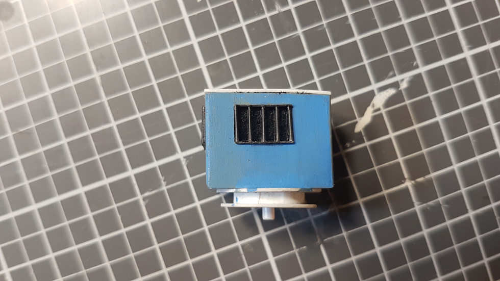

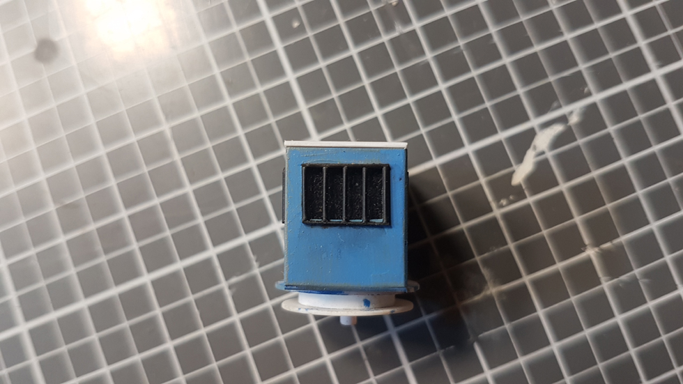

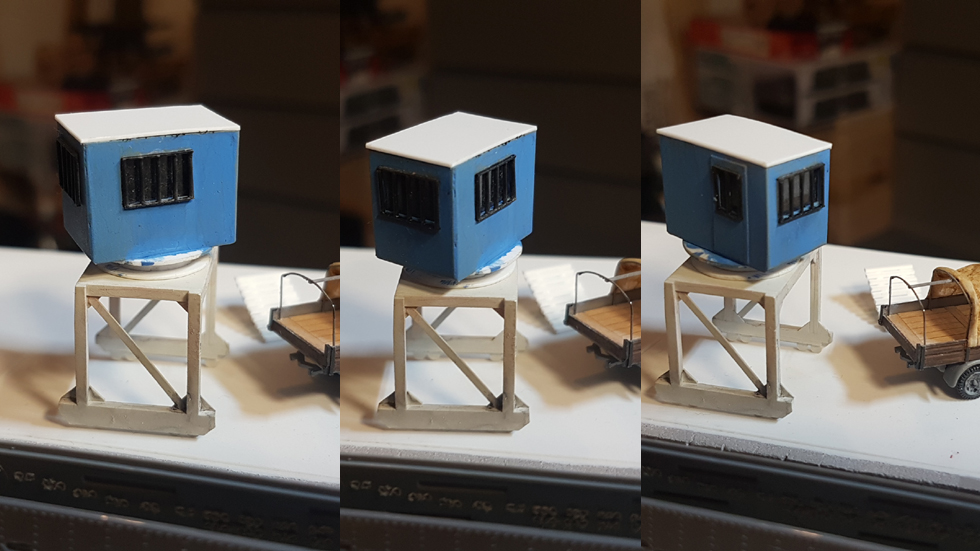

Das Maschinenhaus vom Kran hat heute mal ein bisschen Farbe bekommen, eine Mischung aus Revell Aqua 50 Lichtblau und 51 Ultramarinblau. Dann kamen die Gitter davor und es gab eine Runde matten Klarlack.
Anschließend wurde mit der Methode mittels Aquarellstiften, die Markus hier gezeigt hat (an dieser Stelle nochmal Danke fürs Zeigen und Erklären :hand: ) ein wenig gealtert. Gefällt mir aber noch nicht wirklich, da geht noch mehr :huh:
Die Fenster sind mit Klarsicht-Plastik (Frischkäse-Deckel) verglast. Das Innere habe ich, um den Durchblick durch die Fenster zu eliminieren, mit schwarzem Schaumstoff ausgestopft :D Dann kam ein Stück 0,5er-Sheet als Dach darauf.
Hier mal die vier Seiten vom Maschinenhaus:
Ja, das Maschinenhaus fällt mit Absicht am Dach nach achtern ab und die kleinen schwarzen Punkte sind vom Schaumstoff :S
So zeigt sich später die Größenordnung mit Ausleger:
Und hier drei Ansichten auf dem Dio mit Blitz:
Wie es am Kran weiter geht, zeige ich euch beim nächsten Mal ...
164
Donnerstag, 5. Januar 2023, 07:44
Moin Ingo,
Der Kran kommt so schon mal gut rüber, aber die Kanten hättest du noch etwas besser bearbeiten können, an der einen Kante sieht man noch kleine Löcher. Bildleiste vom Kran mit Farbe, Mitte.
Ansonsten nur noch etwas Rost zum Schluss und im Bereich des Drehkranzes noch Fettschmiere.
Aber er gefällt schon mal und ist ein gelungener Selbstbau. :thumbsup: :thumbsup: :thumbsup:
Ach ja denke daran das aus dem Dach noch das Seil noch außen führt und nach vorne zum Ausleger geht.
165
Donnerstag, 5. Januar 2023, 10:04
Oh Ja, mit der Alterung nicht geizig sein, Ingo :) . Die Reste vom überstehenden Schaumstoff kannst du eventuell mit einer Pinzette raus rupfen :S
166
Donnerstag, 5. Januar 2023, 13:06
Moin Moin,
Danke euch beiden treuen Begleitern :hand:
[..] noch etwas besser bearbeiten können [..]
MEA MAXIMA CULPA
Stimmt, da war ich ein wenig schlampig. Aber in den Bereich kommt noch das Gestell für den Ausleger, wird also verschwinden.
Das Dach war nur mit zwei Tropfen Kleber fixiert und ist mittlerweile wieder ab. Da muss ja noch ...
[..] aus dem Dach noch das Seil noch außen führt [..]
Die ganze Konstruktion für den Ausleger und die Seilführung drauf ;)

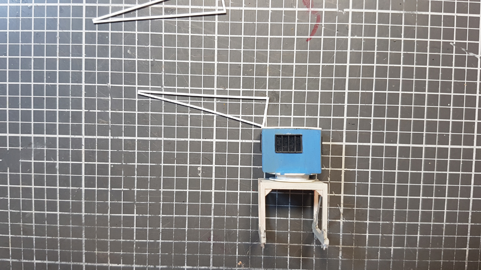

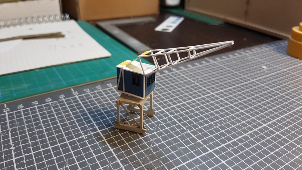

In der Mitte seht ihr auch schon ein bisschen den Fortschritt von gestern. Nur ein klein wenig, aber die ersten Streben für die Auslegeraufnahme sind geklebt. Natürlich nur in sich und mit dem Dach, noch nicht mit dem Kran.
171
Freitag, 6. Januar 2023, 20:37

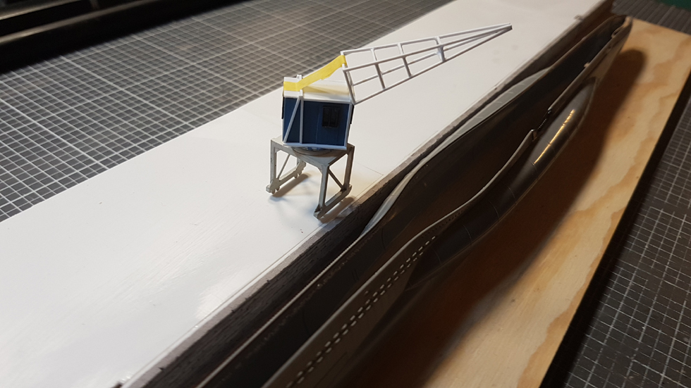

weiter gings am Ausleger. Noch ein paar Diagonal-Streben, dann ist der soweit fertig. Hier mal an den Rest getapt:
Die Länge stimmt auch, reicht bis über das Boot:

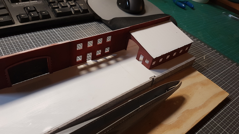

Die Torpedowerkstatt hat ihr Dach bekommen, zumindest die Unterkonstruktion. Dazu sind 0,75x0,75mm Poly-Profile unter ein Stück 0,25mm Sheet geklebt und dann mit Revell Aqua 84 (Lederbraun) lackiert:
Die Frontseite zeigt den kompletten Balken:
Und so aus der Vogelperspektive:

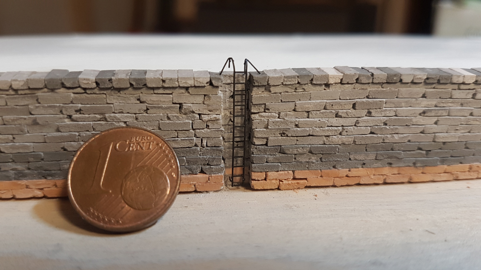

Mini-Update 8)
Ich habe angefangen, die Krone der Kaimauer zu machen. Steinchen für Steinchen, diesmal aber quer. Der Grund das jetzt zu machen ist ganz einfach. Dank Saemann-Ätztechnik habe ich jetzt die L³ (LandLubberLeitern) :D
So sieht das Ganze dann aus:
Die Leiter im Detail. Die muss natürlich noch ein wenig ausgerichtet werden:
Bis zum nächsten Mal
178
Samstag, 7. Januar 2023, 18:37
Sorry. Tin Lizzy, die blecherne Elisabeth, war der Spitzname des T-Modells von Ford.
Die Mauer ist der Hammer!!!
