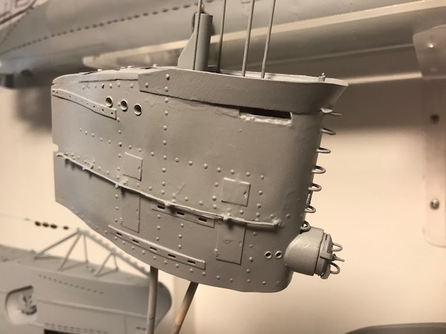

Danke Harald und Jochen,
ich habe in der Zwischenzeit die restlichen Teile aus meinem Sammelsurium
an der Außenhaut des Turmes verbaut.
Hier die Bilder, die mich doch recht zufrieden stimmen.

Da kannst Du aber sehr wohl mit recht zufrieden sein.
Sieht sehr gut aus.

da bin ich ganz bei Johann. Das sieht sehr gut aus :ok:

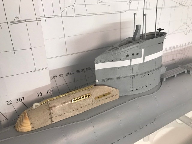

heute ging es an die Farbgebung des Turmes.
Zuerst wurde alles mit Schnellschleifgrundierung von Clou behandelt.
Danach folgten mehrere Spritzgänge mit grauer matter Rostschutzgrundierung
aus der Dose.
Anschließend noch die Kennung.
Zuerst wollte ich Abkleben und streichen, aber mit den selbstklebenden,
aus Ordnerrückenaufklebern geschnittenen Elementen, ließ sich auch ein ansprechendes
Ergebnis erzielen.

Fügt sich geschmeidig an den Rumpf ... doch: da kommt noch was achtetn dran, oder?
159
Donnerstag, 10. Februar 2022, 08:49
Moin Ray,
astrein lackiert und die Idee mit den Klebestreifen ... top :ok:
Aber Gustav hat recht, da fehlt noch ein Teil vom Turm :nixweis:

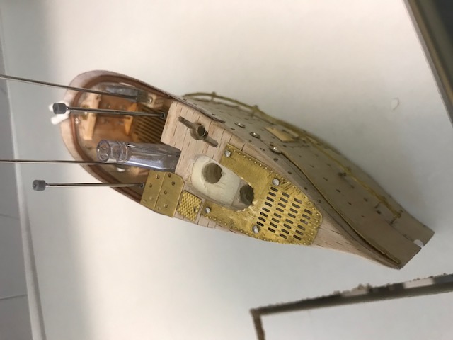

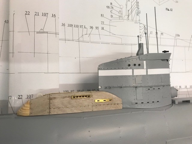

Auf dem Programm stand die Fertigung der Aggregatabdeckung hinter dem Turm.
Zuerst erfolgte der Bau des Grundgerüstes.
Danach wurde der hintere Abschluss aus dem vollen Holz einer Viertelstableiste herausgearbeitet.
Nach einer kurzen Passprobe…
…erfolgte das Beplanken der Außenhaut mit Flugzeugsperrholz.
Die Flutschlitzöffnungen wurden wieder mit Ätzteilresten verkleidet….
…so dass sich jetzt folgender Bautenstand ergibt.

das sieht wieder mal richtig gut aus :ok:
Der Gesamteindruck ist mehr als stimmig und es fügt was zusammen gehört!

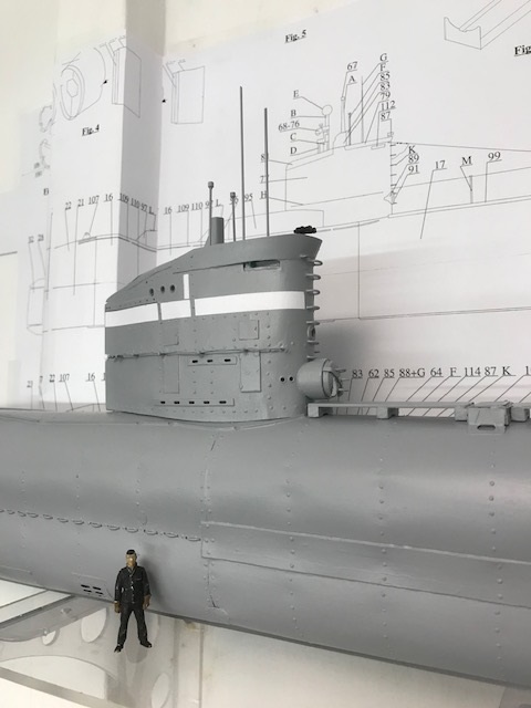

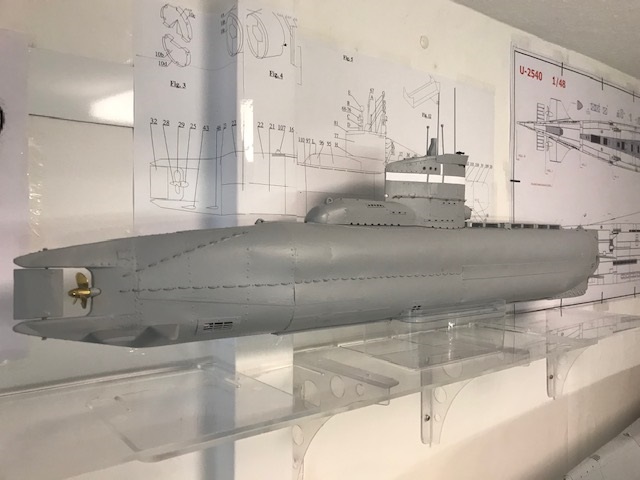

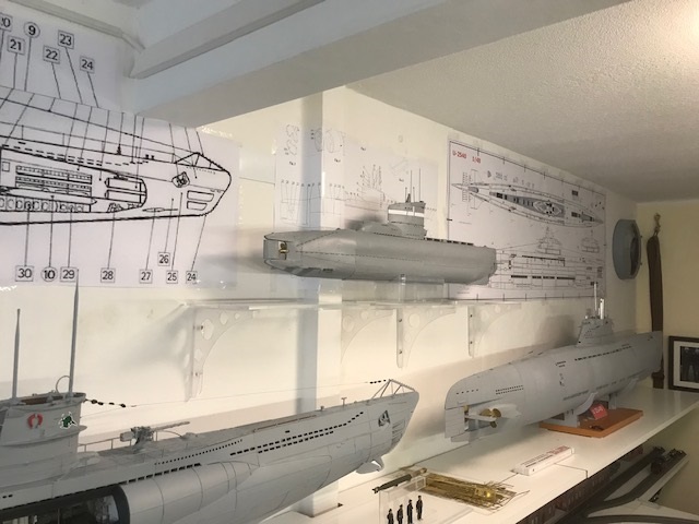

Auf dem Programm stand heute die Farbgebung der Aggregatabdeckung hinter dem Turm.
1x Grundierung + 3x graue Rostschutzgrundierung aus der Dose - und fertig war das Bauteil.
Turm und "Anhängsel" wurden dann miteinander verbunden...
...und auf`s Deck gelebt.
Und hier mal alle 3 Boote an einer Wand.
Beiträge: 3 457

Dein XXIIIer braucht sich hinter dem VIIer Bausatz oder XXIer 3D Druch nicht verstecken
