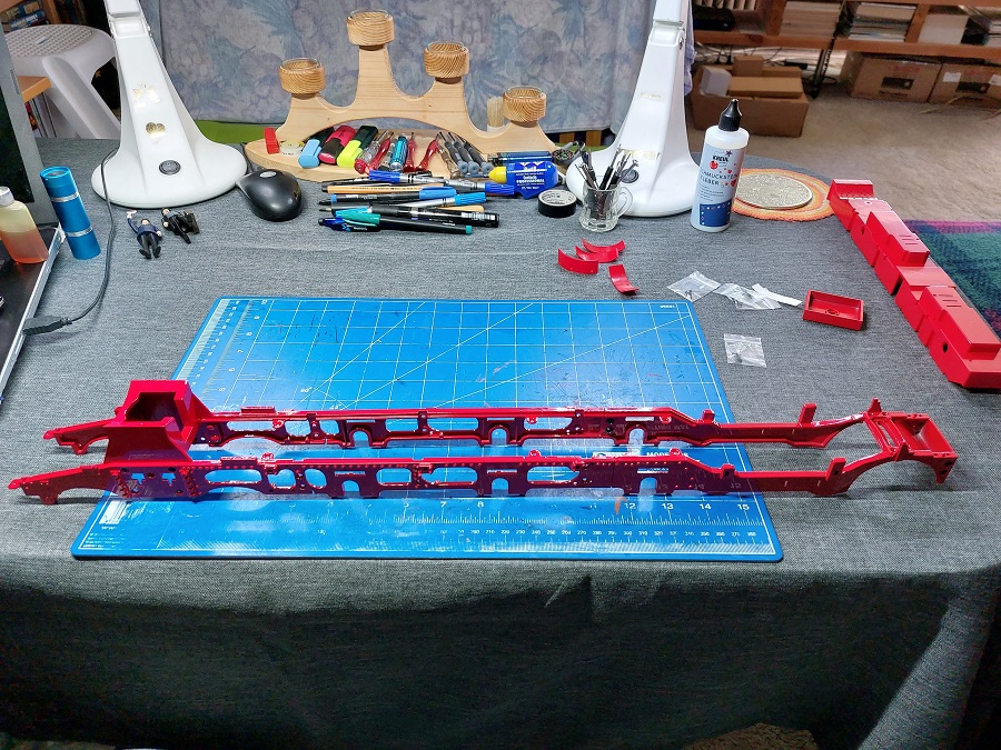

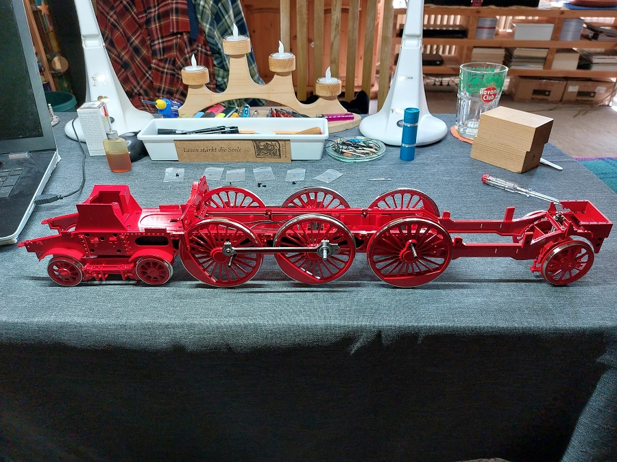

Hallo zusammen. :wink:

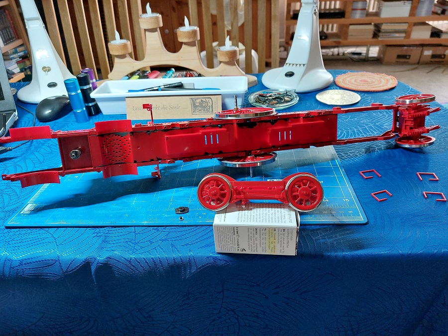

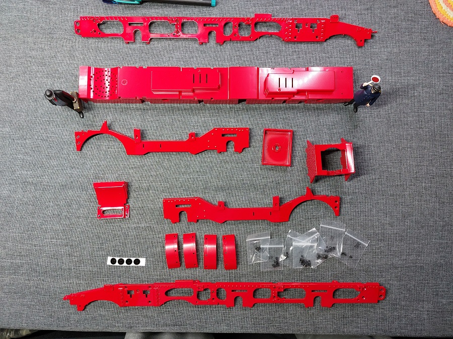

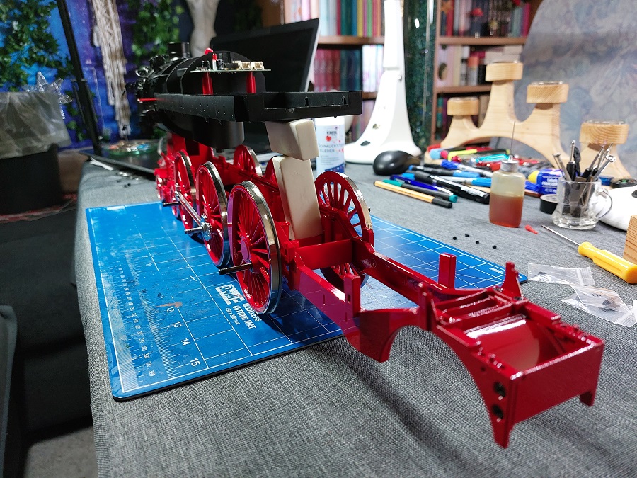

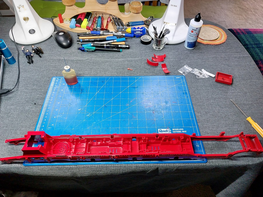

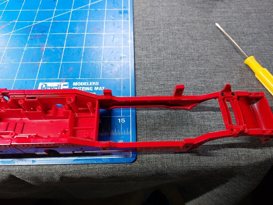

Endlich ist die 6. Lieferung eingetroffen. Obwohl es nicht all zu viel zu tun gab, war ich doch wahnsinnig froh, das es ein kleines bißchen weiter ging. Als erstes habe ich erstmal
die hinteren Rahmenverlängerungen angeschraubt. Der Kollege, bei dem auf YT die hinteren Teile wackelig blieben, muß diese fest anschrauben, da der Rahmen stabil bleiben muß.
Ich habe die Teile nach meinem Gusto zusammen gebracht, um einige Fotos mit anderen Bauteilen zu machen. Später habe ich das ganze wieder zurück gebaut, wie es die Bauanleitung
verlangt. Es gibt nichts zu meckern. Alles passte wunderbar. Was ich in der kommenden Lieferung für ein Kuppelrad gehalten hatte, war falsch, denn es ist das Nachlaufrad, was als nächstes
kommt. Die Plastikwanne, die in den Rahmen befestigt wird, hat zwei Bereiche, in die die beiden Motoren eingebaut werden. Erkennbar an den Lüftungsschlitzen. Die beiden äußeren
Kuppelräder sind die einzigen, die angetrieben werden. Das mittlere, welches mit der dritten Ausgabe geliefert wurde, läuft nur so mit. Also werden wahrscheinlich erst die Motoren geliefert
und dann die beiden Kuppelräder. Denn diese werden von außen durch den Rahmen in den Motor gesteckt. Jetzt dürfen wir wieder gespannt sein, was die nächste, die 7. Lieferung mit sich bringt.
Zwei weitere Figuren waren mit dabei.
Viele Grüße Bernd. :prost:

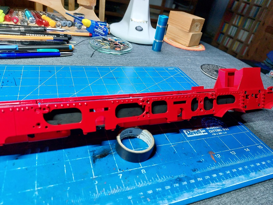

Donnerstag, 15. Juni 2023, 20:14

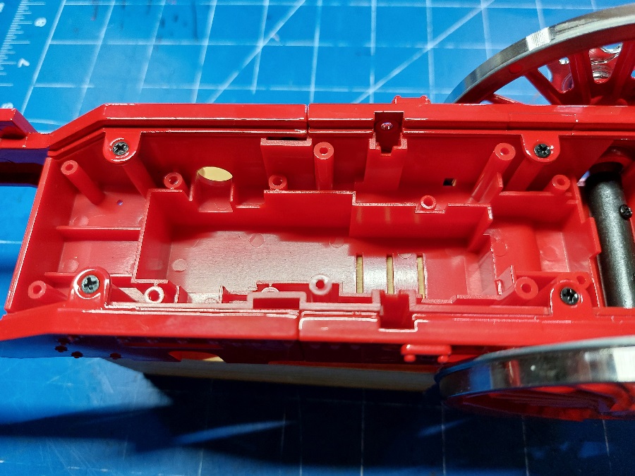

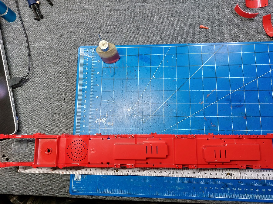

Ein Kollege sagte, das das rote Plastikinnenteil die Lücken des Barrenrahmens mit den roten Wänden dicht machte. Also habe ich die Wände des roten Plastikinnenteils geschwärzt um einen Unterschied zu erzwingen.
Mal sehen, wie das aussieht.

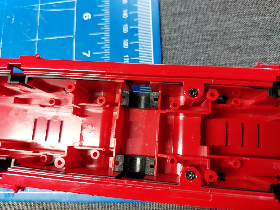

Sonntag, 25. Juni 2023, 15:35

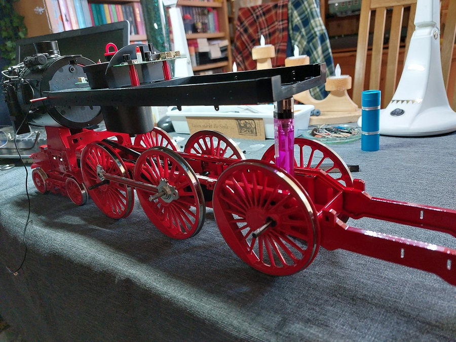

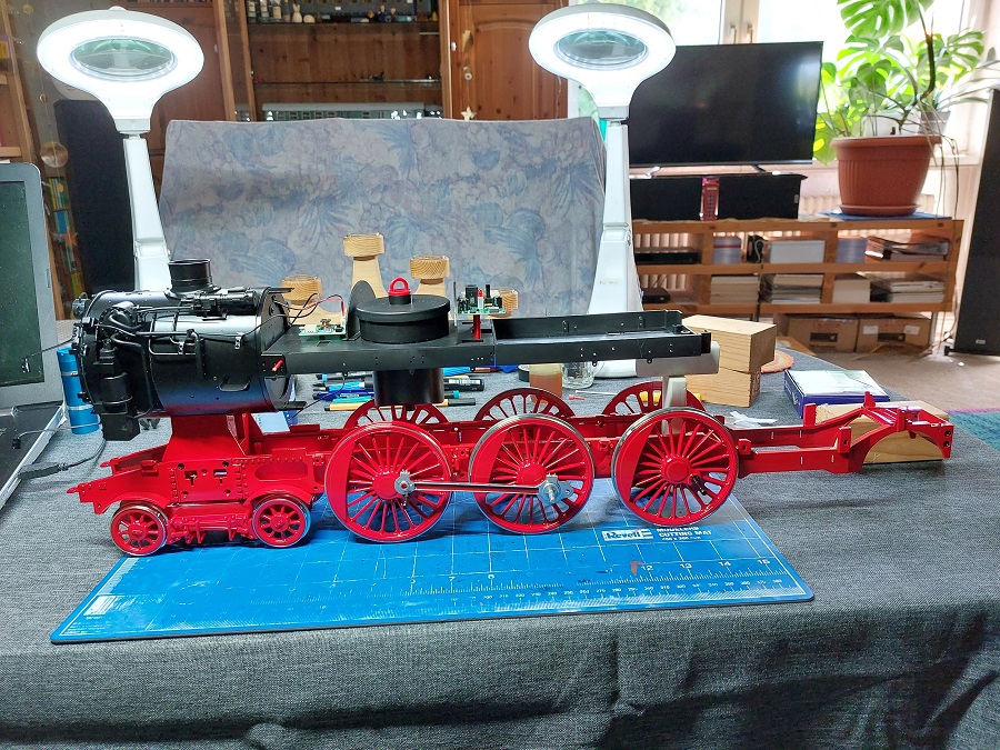

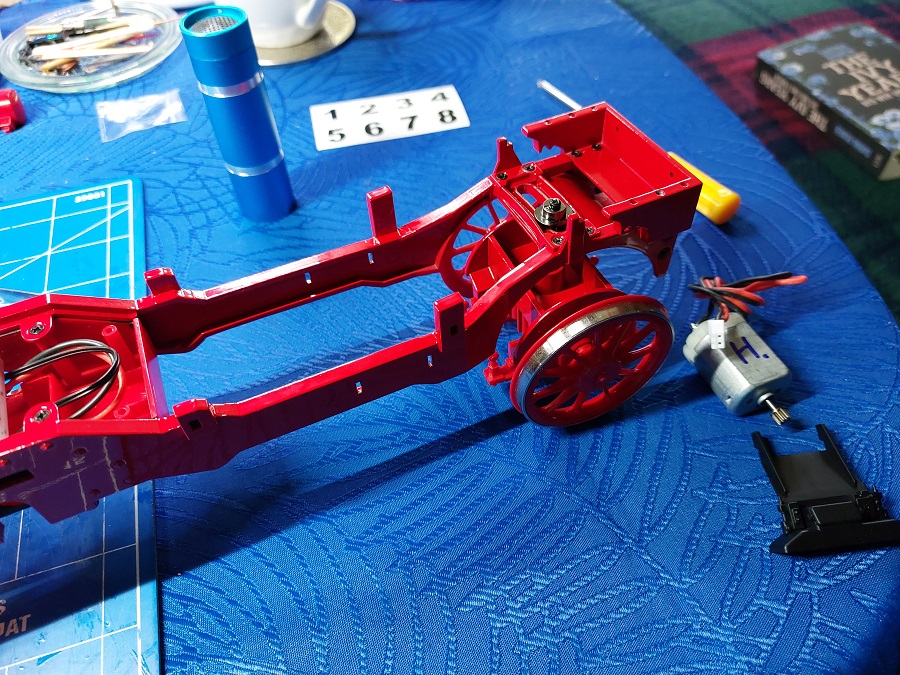

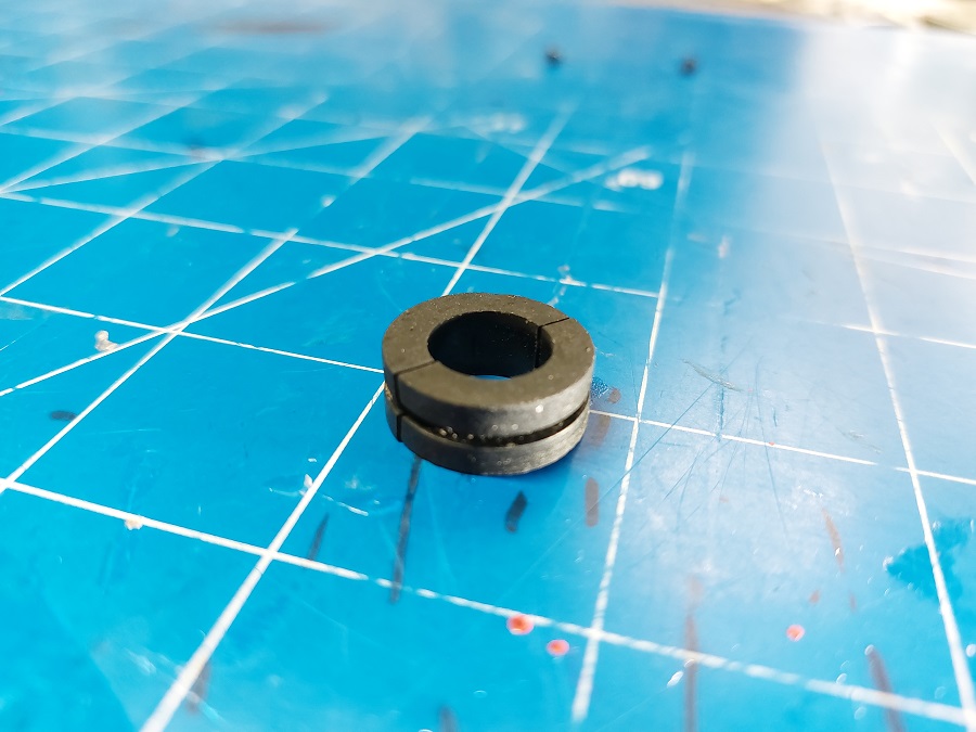

Habe mir heute mal Gedanken gemacht, wie ich das mittlere Kuppelrad besser lagern könnte. Mir schwirrten so verschiedene Sachen im Kopf herum und habe deshalb
meinen Materialfundus durchgesucht und verschiedene Materialien hervor gekramt, welche für eine Lagerung hilfreich wären.
Die einzig vernünftige Lösung war eine Kabeldichtung, die in einem Aufputz Feuchtraumkabelschalter oder ähnliches zu finden war. Sie passte vom Durchmesser her genau in die
Spalte, wo die Achse durchgesteckt wird. Einmal in der Mitte durchgeschnitten und ich hatte zwei prima Lagerschalen. Die Achse eingebaut und dieselbe ließ sich wunderbar drehen
und wackelte und purzelte nicht mehr in der Plastikwanne herum. Problem gelöst. Ich werde sie aber noch nicht festkleben, weil ich nicht weiß, ob Hachette sich irgendetwas
ausgedacht hat und später dann eingebaut wird. Ich lass das erstmal so und warte ab, was die nächsten Lieferungen so mit sich bringen.
Vielleicht muß ich die Höhe des Kuppelrades später dem Niveau der beiden anderen Kuppelräder anpassen, sobald sie im Motor stecken. Dazu brauche dann nur ein bißchen
Gummi abtragen, bis es exakt passt.
Viele Grüße Bernd. :party:

Montag, 26. Juni 2023, 11:18
Hallo Bernd
Der Rahmen an sich ist ja schön durchbrochen , wenn nicht dieses Plastikteil wäre…..Ich bin bei Ausgabe 15 nun ,also noch nicht soweit.Bin echt am überlegen ob ich was weglassen kann um den schönen Rahmen nicht zu verunstalten.Meine Lok wird eh nur ein Standmodell für die Vitrine sein.
Viel Spaß weiterhin mit bauen.
Schönen Gruss ,Rudi
158
Montag, 26. Juni 2023, 16:54
Hallo Rudi. :wink:
Danke dir. Das ist auch eine Idee. Ein freier Durchblick hat auch was für sich.
Ich denke, das jetzt erstmal der Rahmen mit den Rädern fertig gemacht wird, aber gleichzeitig kann ich mir
nicht vorstellen, das Hachette in diesem frühen Stadium die Motoren raus haut. Die beiden noch fehlenden
Kuppelräder schon eher. Warten wir es ab.

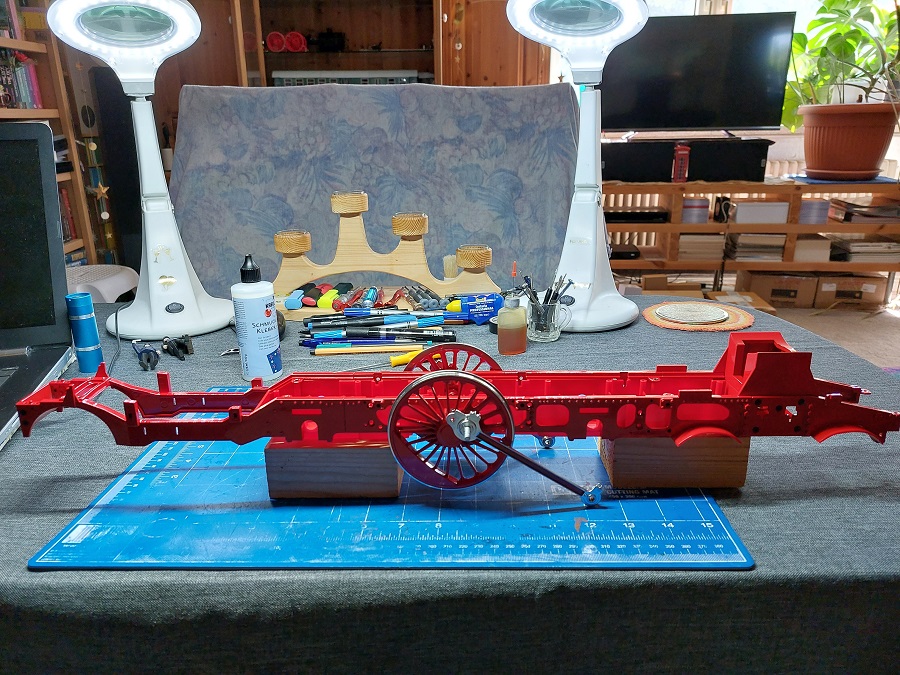

Dienstag, 4. Juli 2023, 15:33

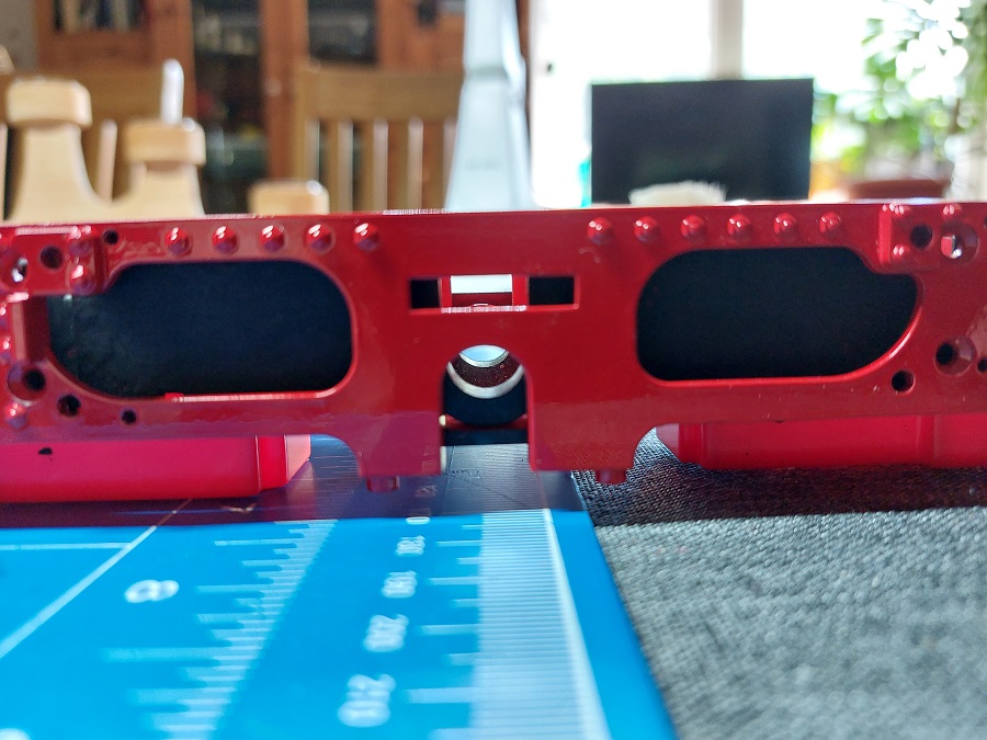

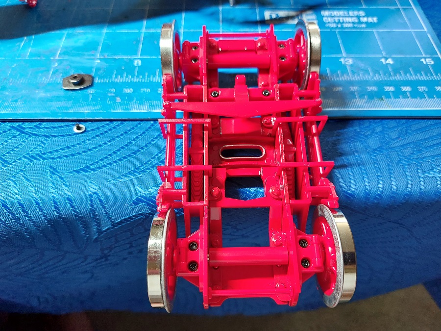

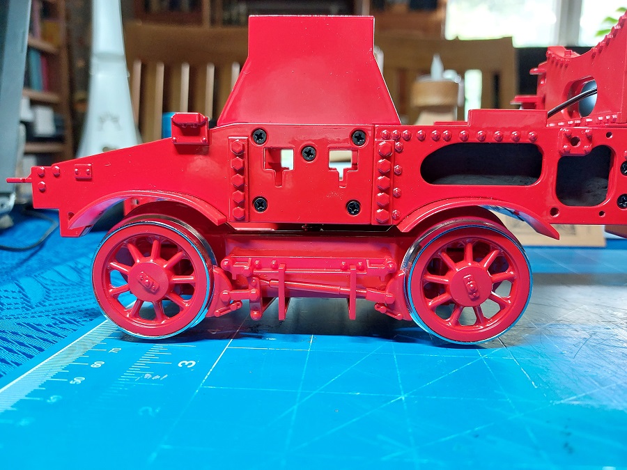

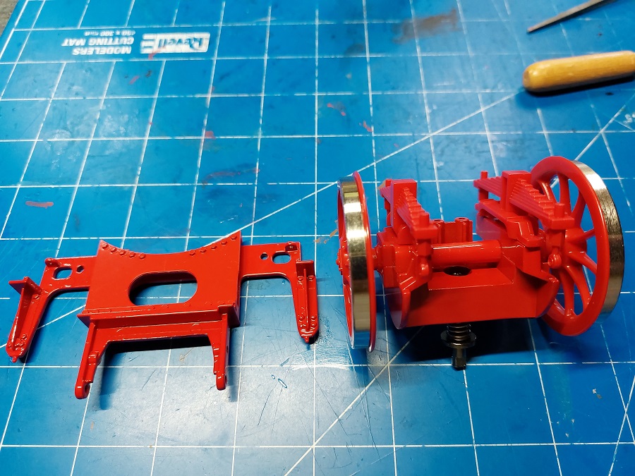

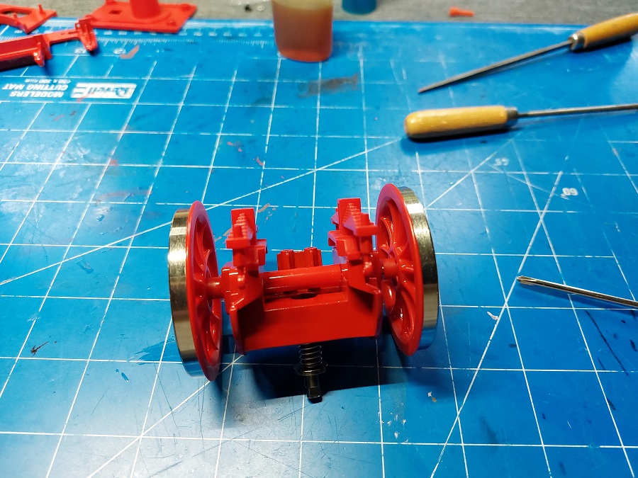

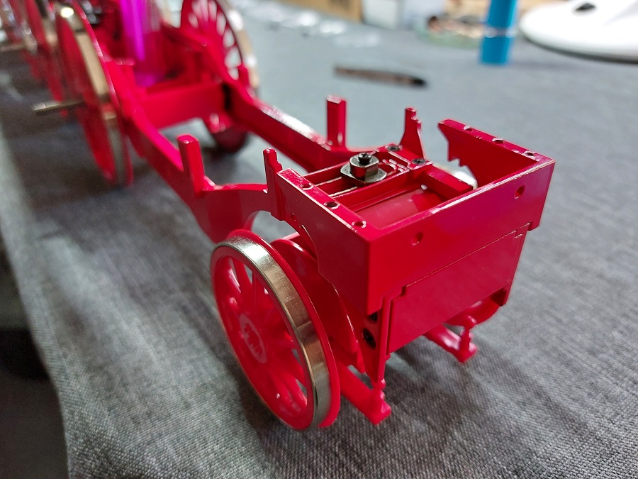

Heute erreichte mich endlich die 7. Lieferung der Baureihe 01 mit den Ausgaben 24 bis 27. Waren zwar nicht so viele Bauteile, aber die Befestigungsachsen der
Radsätze hatten es in sich. Ob ich einen Fehler gemacht habe oder nur Blödsinn, kann ich im Moment nicht sagen.
Bin gespannt auf Eure Reaktionen und wie das bei Euch gelaufen ist. Die beiden Achsen sind unterschiedlich und zwar in der Länge und in der Breite. Mehr sage
ich nicht dazu, weil ich Euch nicht beeinflussen will. Erzählt, wie es bei Euch gelaufen ist.
Alles andere war überhaupt kein Problem. Also, haut rein!!!
Noch was: Ich hoffe, das Hachette auch die Plastik-Nachlaufräder noch einmal neu als Metallräder raus bringt!!!! :dafür:
Da keine Rückmeldungen kamen, mit dem Wackeligen Nachlauf-Radsatz, sage ich, was ich mir dabei gedacht habe. Mir kam das ganze komisch vor, das das hintere Rad
so merkwürdig lose herum klapperte. Ich habe erkannt, das die hintere Aufnahme zu hoch und über den Bereich heraus ragte, indem sie normalerweise im Bogen nach
rechts und links ausweichen müßte, um Kurven fahren zu können. Da sie aber gewaltig nach vorne und hinten wackelte, konnte ich mir nicht vorstellen, das das so richtig
wäre. Also habe ich den Drehzapfen etwas verkürzt, indem ich ihn oben um ca. 2mm abfeilte. Dadurch blieb die hintere Aufnahme in dem Bereich, indem sie hin und her
schwenken konnte. Das Rad war stabil. Ich weiß nicht, was Hachette sich dabei gedacht hatte, denn das hätte ihnen auffallen müssen. Ich kann mir schlecht vorstellen,
das das so gewollt war. Ich kann nur hoffen, das "ich" nichts verkehrt gemacht habe. Die nahe Zukunft wird es uns verraten. ;)

Man merkt, Du bist richtig verliebt in diese Lok :ok:
Wünsche noch ein schönes Wochenende,
Beste Grüße,
Andreas :party:

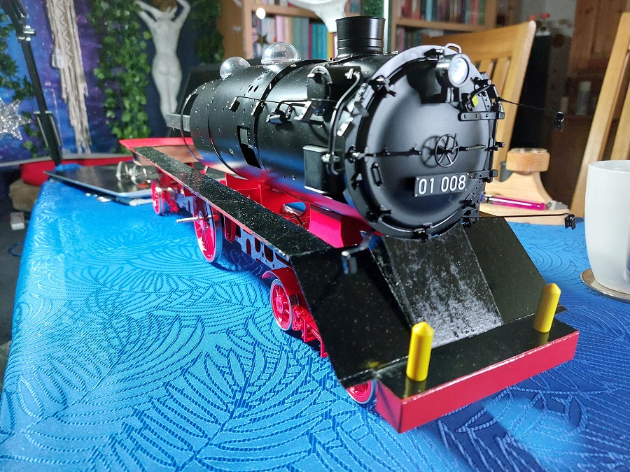

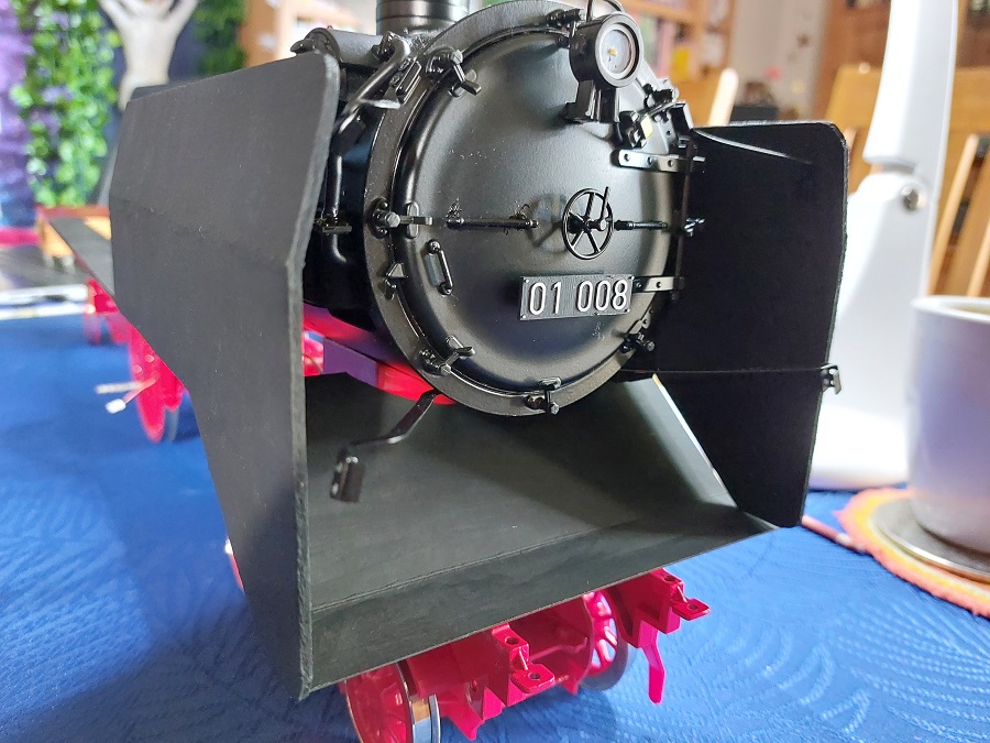

170

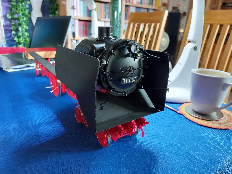

Samstag, 8. Juli 2023, 06:38
Hallo Andreas. :wink:

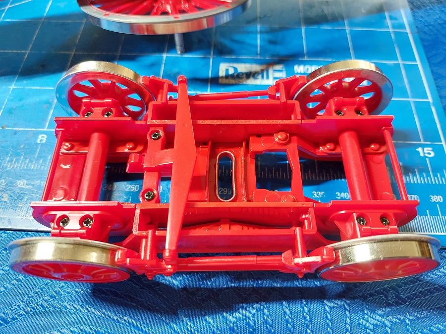

Vielen lieben Dank für deine Worte.
Ja, das bin ich. Durch und Durch. :) Eisenbahner bzw Modellbahner bin ich schon sehr lange. Das es jetzt die 01 in so einem riesigen Maßstab gibt, haut mich echt vom Schlitten.
Weil die Wartezeit immer so lang ist, bastel ich immer ein bißchen herum. Die 01 in dem Einführungsheft ist nicht original lang. Sie ist auf dem Bild nur 80 cm groß, anstatt 106.
Also habe ich mir den Faktor ausgerechnet und die Windleitbleche auf 2mm Pappe vergrößert gezeichnet, ausgeschnitten und bemalt. Die sind ganz schön groß geworden. Aber
bis die originalen kommen, vergeht noch eine Menge Zeit.
171
Samstag, 15. Juli 2023, 17:38

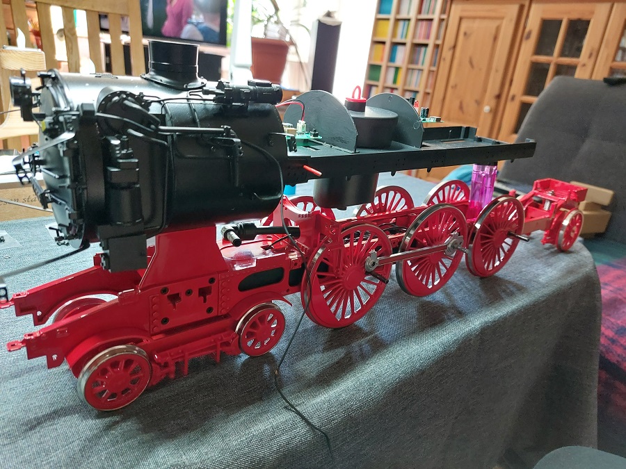

Heute habe ich mich an eine Aussage, ein Clip auf YT oder einen Bericht erinnert, bei dem es um den Vorlauf geht. Das das Bremsgestänge falsch herum eingebaut wurde.
Bevor ich irgendwas machte, habe ich mir Originalbilder der Dampflok 01 008 angesehen, die baugleich mit der 01 005 ist. Auf diesen Bildern ist eindeutig zu sehen, das das
Bremsgestänge von vorne unten nach hinten oben geht. An meinem Modell war es falsch herum. Darum habe ich es auseinander genommen und anders herum befestigt.
Was aber nicht richtig passte. Die Zapfen, die an der Unterseite in die Rinne gehörten, passten nicht. Also habe ich es wieder zurück gebaut. Dann habe ich gelesen, das einer
das Drehgestell um 180° verdreht eingebaut hat. Damit würde alles richtig aussehen. Aber normalerweise zeigt der Bogen, indem der Drehzapfen hin und her wandert, nach
vorne. Der Effekt allerdings ist derselbe, wenn man ihn umdreht. Die Lok kann problemlos in die Kurve fahren. Ich habe es im Moment wieder anders eingebaut.
Habe den Radsatz mittlerweile um 180° verdreht eingebaut. So, wie´s jetzt ist, ist es richtig.
172

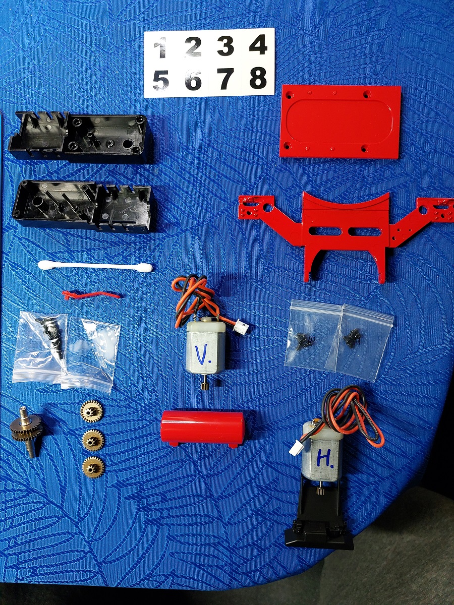

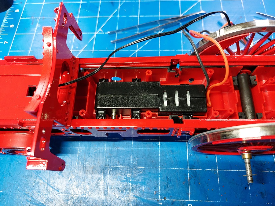

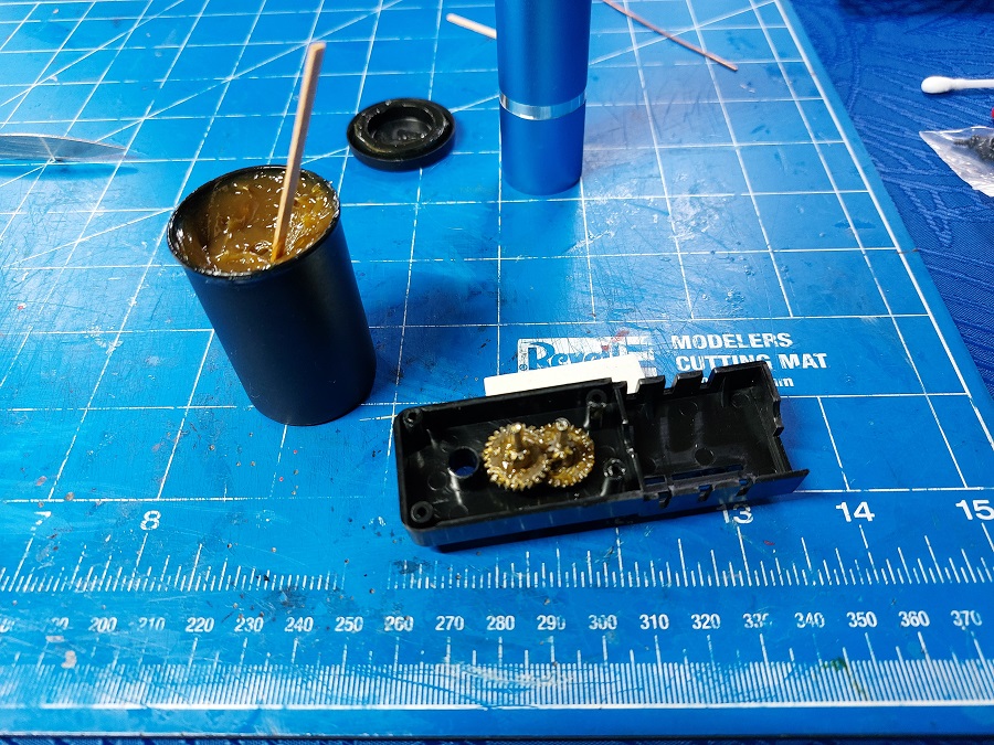

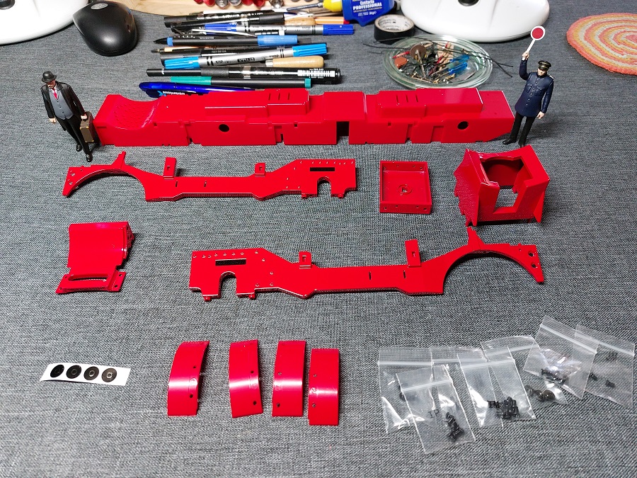

Heute war ich sowas von sprachlos, als mir der Paketbote mein neustes Paket von IP in die Hand drückte. Die 8. Lieferung mit den Motoren und dem ersten Getriebe lag vor mir.
Die vier Kuppelräder, die in sehr naher Zukunft kommen werden, werden verschraubt. Die Achse ist beidseitig angeschrägt, sodass die Räder nicht durchdrehen können. Die Zahnräder
habe ich mit meinem eigenen Schmierfett behandelt. Das schwarze Motorkabel muß an den Motor ran gedrückt werden, da man sonst das Getriebe in der Plastikwanne nicht verschrauben
könnte. Alles weitere passte wie gewohnt wunderbar. Vorne und hinten wurde der Bahnräumer und der Indusi Magnet angeklebt. Das wars schon wieder. Jetzt dauert es wieder einen
langen Monat lang, bis die nächste interessante Lieferung eintrifft. Es macht mir saumäßig viel Spaß, an dieser Lok zu arbeiten. Einen neuen Ordner gab es auch.
Sicher schön und hilfreich wäre es, wenn man die Motoren ausprobieren könnte, bevor alles dicht geschraubt wird!!!

Hallo Bernd :wink:
Das sieht alles gut aus, super????
Jetzt habe ich woanders erfahren das der Indusi Magnet auf die rechte Seite entgegen der Bauanleitung gehört.
Stimmt das?
Auf den Hachette Fotos soll er auch rechts angebracht sein, nur aber eben nicht in der Bauanleitung...
Wünsche noch einen schönen Abend,
Beste Grüße,
Andreas :prost:
177
Samstag, 5. August 2023, 04:09
Ja, das stimmt. Bei Wikipedia ist zu lesen, das der Indusi-Magnet sich in Fahrtrichtung auf der rechten Seite befindet und wenn ich die Bilder unserer Dampflok richtig deute,
befindet sich der Magnet auf beiden Seiten. Was eindeutig falsch ist. Shit, jetzt habe ich ihn schon festgeklebt. :(
178
Samstag, 5. August 2023, 13:24
Indusi
Hallo Bernd, woher weiss das Gleis, aus welcher Richtung die Lok kommt? Zum Beispiel auch auf einer eingleisigen Strecke? Im Gleisbett liegt rechts ein Kasten, der den INDUSI-Magnet an der Lok beeinflusst. Demnach müsste auf beiden Seiten an der Lok ein INDUSI-Magnet sein.
179
Samstag, 5. August 2023, 15:04
Hallo Johann. :wink:
Ich denke mal, das die Zeichnung ausreichend ist. Es reicht ein Indusi-Magnet an der Lok aus.

Ich bin jetzt erst bei der 2. Lieferung und habe da mal eine Frage: is der Funkenfänger Rund oder Oval?
Bei mir sind die Teile nicht Rund. liegt das jetzt daran das die Verpackung mies war oder muss der Funkenfänger wirklich Oval sein?? Was ich mir nicht vorstellen kann ?(
