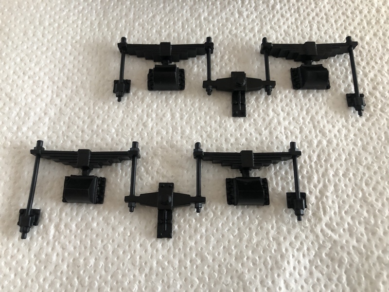

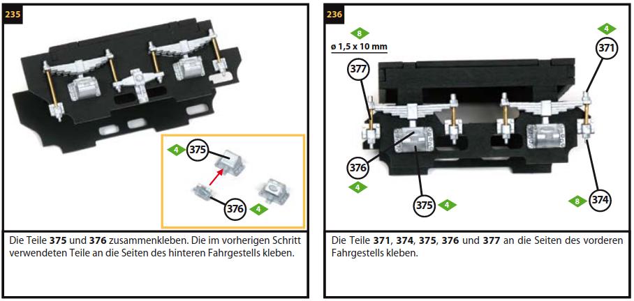

Ich habe mich in der Zwischenzeit mal an die Fahrgestelle des Tenders gewagt. Die bestehen aus ein paar Einzelteilen welche schnell zusammengenagelt sind.
Mal kurz ne Schicht Grundierung drauf.
Die Nachbildung der Radaufhängung erfolgt mit ein paar Metallteilen. Nicht sehr detailgetreu aber noch im erträglichen Rahmen.
Ich habe das ganze mit Sekundenkleber am Tisch montiert, dann lackiert und auf das Fahrgestell geklebt.
Leider liegt das ganze nicht plan auf, hab ich allerdings erst beim montieren gemerkt. Eine 2mm Leiste lässt sich zwischen Fahrgestell und Teil 374 problemlos dazwischen schieben. Ich werde wohl die Teile Pos. 374 aufdoppeln müssen. Werde dazu gleich die 2mm Leiste verwenden. Also alles nochmal runter und vermutlich auch gleich komplett neu lackieren
Bis zum nächsten mal...

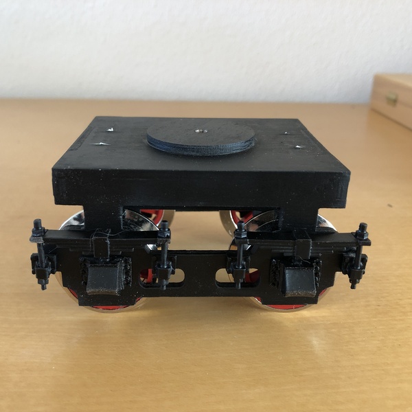

Mittlerweile konnte ich das erste Drehgestell des Tenders fertigstellen. Der Aufbau mit den Rädern wird dann von unten verschraubt. Wie man sieht sind die Schrauben etwas zu lang und drücken nach oben durch. Das macht aber nichts da das Drehgestell auf der runden Platte aufliegt.
Den Tender hab ich soeben noch grundiert, es folgen noch ein paar Ausbesserungen und danach das einbringen der Nägel.

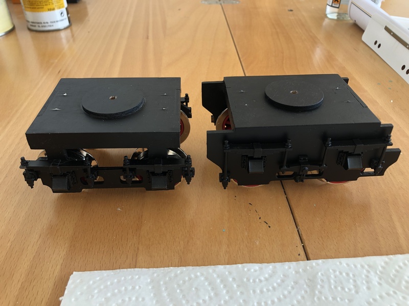

156
Mittwoch, 15. Februar 2023, 22:30
Hi Marco,
ich verfolge Deinen Baubericht auch, muss zugeben das Deine Ausführung der Aufhängungen viel besser aussehen... Aber ich lass meine jetzt so out-of-the box.
Jan

157
Sonntag, 19. Februar 2023, 17:14
Ich hab jetzt das 2. Drehgestell des Tenders aufgebaut und mich an die Anleitung gehalten - was vermutlich ein Fehler war. Die Aufhängungen und Federpakete sitzen alle viel zu hoch. Frag mich was Occre sich hierbei denkt... :hey: Sieht man halt erst wenn man den Tender mal aufsetzt und vorher stur zusammenbaut. Also alles wieder zerlegen und korrekt aufbauen.
Ich hab jetzt erstmal mal am Tender weiter gebaut, Alle Nieten bzw. Nägel sind eingesetzt - jetzt werde ich noch ein paar Details spachteln & schleifen bevor es dann auch schon mit der finalen Lackierung weitergeht.

164
Sonntag, 26. März 2023, 17:11
Na jetzt gibts doch noch ein kurzes update am Sonntagabend...

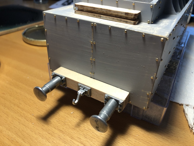

Drehgestelle sind fertig, alles sitzt jetzt auf einer Höhe und das schaut bedeutend besser aus als vorher.
Die Puffer habe ich auch noch montiert sowie ein paar Abdeckleisten für den oberen Rand des Tenders. das ganze noch etwas gespachtelt und verschliffen.
Als nächstes wird dann nochmal grundiert und nachgebessert. Mal sehen wo ich nochmal ansetzen muss.
Jan

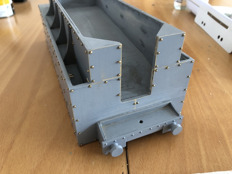

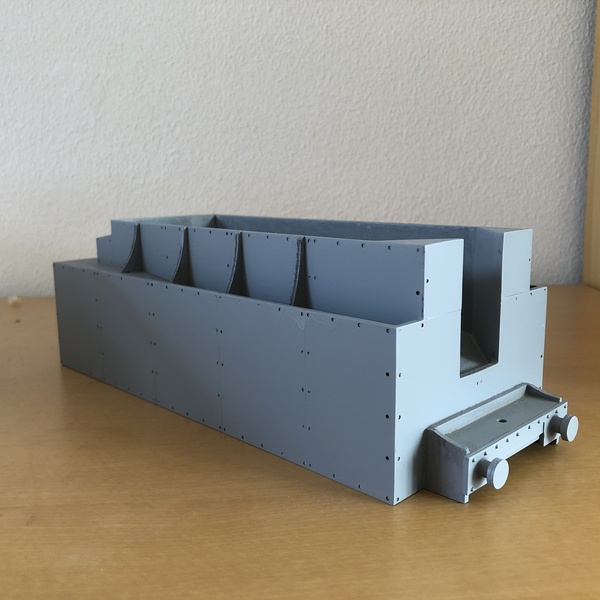

165
Samstag, 8. April 2023, 16:18

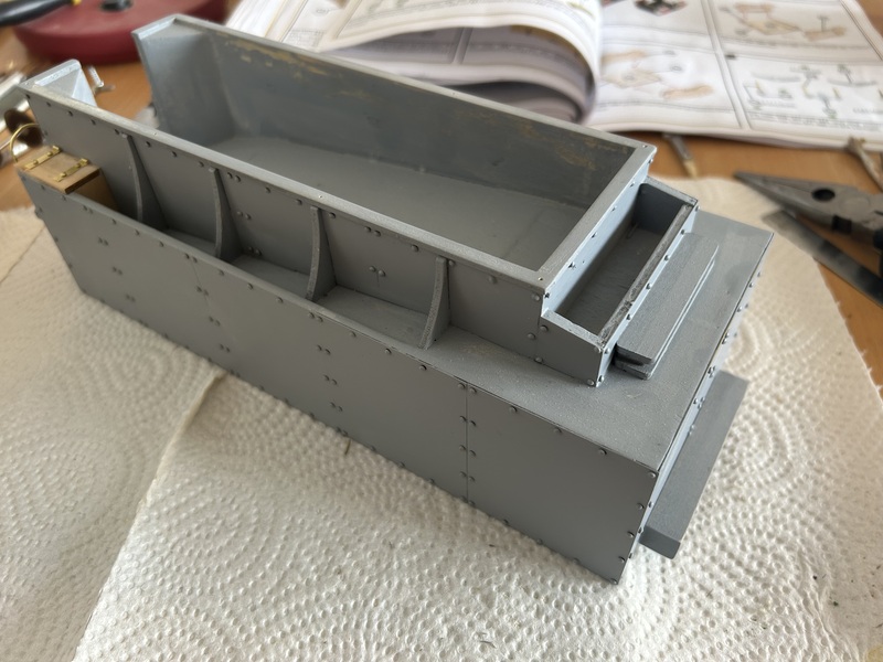

Den Tender hab ich soweit fertig, alle Fehlstellen gespachtelt und anschließend nochmal grundiert. Hab mir jetzt aber zur Abwechslung erstmal das Gestänge an der linken Lokseite vorgenommen. Was dabei herausgekommen ist seht Ihr hier:
Als erstes die Verbindung zwischen den Rädern.
Weiter gehts in Richtung Vorderseite
Fertig?!
Moment, fertig bin ich hier noch lange nicht, ich weiß nur das ich gerade eine große Baustelle aufgemacht habe. Der ganze Aufbau ist out-of-the-box dermaßen labbrig und hat soviel Spiel - das geht auf keine Kuhhaut.. Das kann ich so nicht lassen und werde das verbessern, bzw. korrigieren. Wird nochmal ein ordentlicher Zusatzaufwand. Seht selbst - bin auf Eure Meinung gespannt.

Dienstag, 11. April 2023, 08:35
Moin Jan
Oh Man, das würde mich auch stören. Das kann so nicht bleiben, außer man will sich ständig darüber ärgern das man da nicht nachgearbeitet hat wenn man die Lok sieht :(

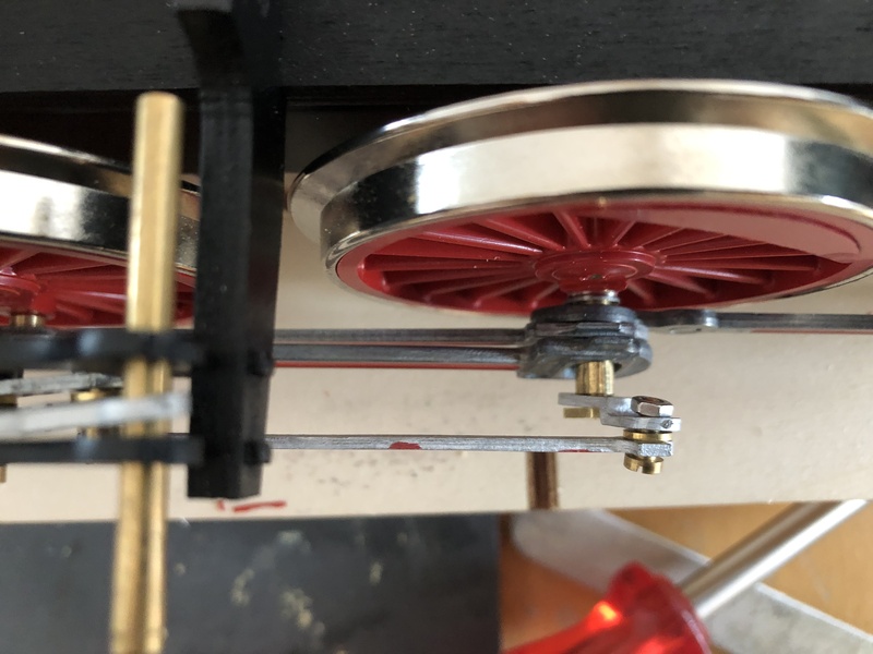

168
Samstag, 5. August 2023, 20:29

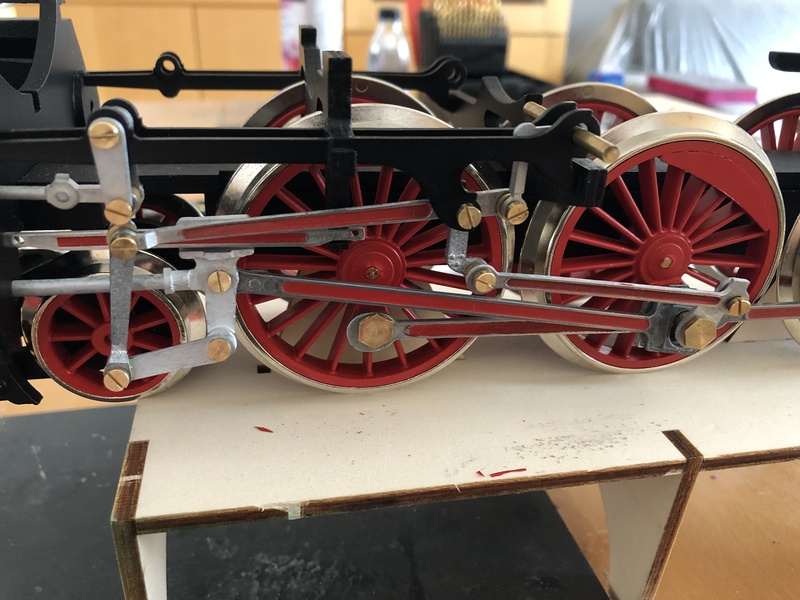

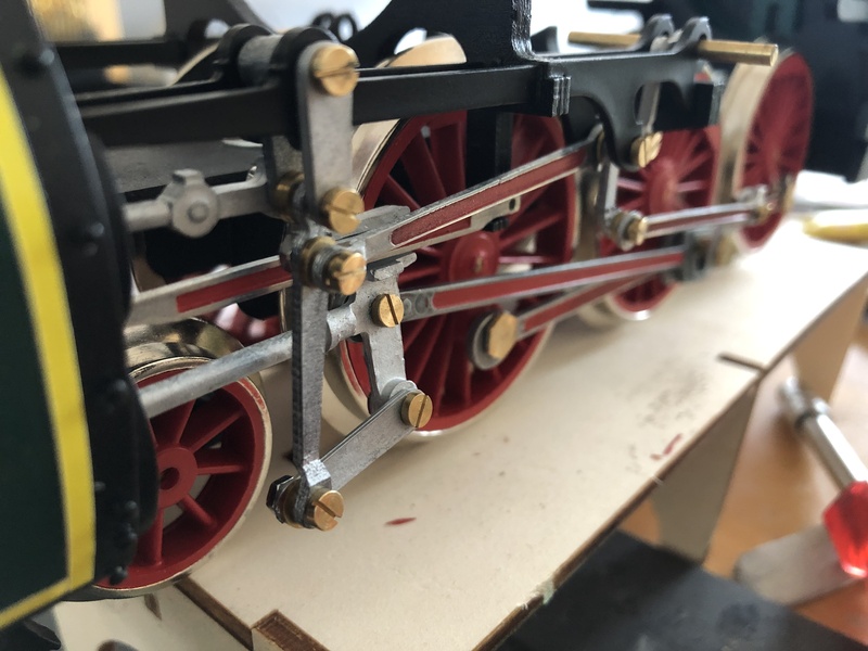

Hallo Jan,
ich stöbere gerade mal durch Deinen Baubericht. Du leistest eine gute Arbeit an einem schönen Modell. Alle Achtung.

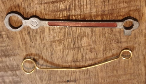

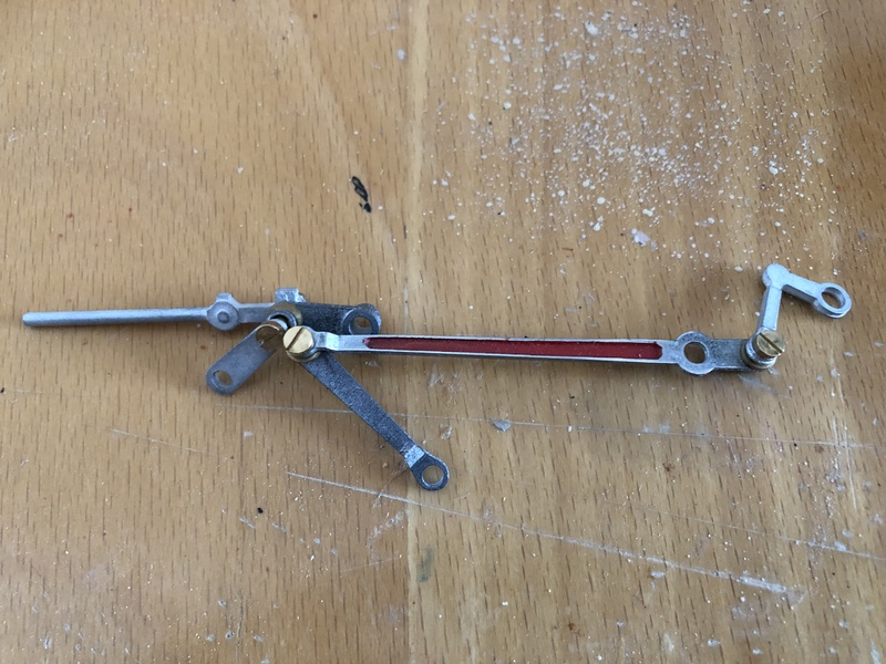

Wie ich aber sehe, hast Du kleine Schwierigkeiten mit der Steuerung. Was mir aufgefallen ist, das der Kreuzkopf auf der Gleitbahn falsch montiert ist. Der jetzt auf der linken
Seite montierte gehört meiner Ansicht nach auf die rechte Seite. Auch die Schieberschubstange müsste meines Erachtens nach an der darüber liegenden Schraube
befestigt werden, mit samt dem Voreilhebel.
Vielleicht bringt das was und es schlackert nicht mehr alles so rum.
Auf dem Bild habe ich die Teile angezeigt. Schließlich soll die Maschine sicher auch mal rollen oder nicht?
Gruß Joachim

169
Sonntag, 6. August 2023, 14:57
Hallo Joachim,

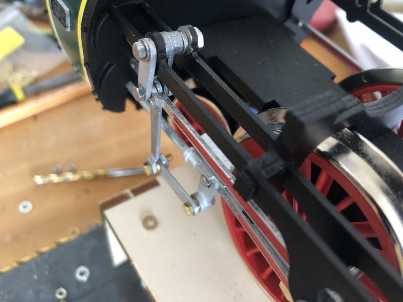

schön das Du hier vorbeischaust & Danke für Deinen Hinweis. Im allgemeinen ist der ganze Aufbau ein ziemlicher Murks und out-of-the-box passt da garnix. Ich hab das nach Bauanleitung aufgebaut und die Schieberschubstange gehört lt. Anleitung dahin. Aber das muss ja nicht richtig sein.
Ich hab den Kollegen jetzt mal ne Etage höher gesetzt, dann bleicht die darunter liegende Bohrung unbenutzt - sieht irgendwie auch nicht so schön aus.
PS: Wird n reines Standmodell, da rollt nix...

170
Sonntag, 6. August 2023, 17:00
Hallo Jan,
wenn Du jetzt noch den Kreuzkopf austauscht, also der jetzt links montierte für die rechte Seite nimmst und den Voreilhebel in dem unteren Loch befestigst, dann müsste es doch
eigentlich hin hauen.
Hier mal ein Bild der Steuerung Heizerseite der BR 18 323.
Vielleicht hilft Dir das ein bisschen weiter.
Gruß Joachim

Realname: Jan

171

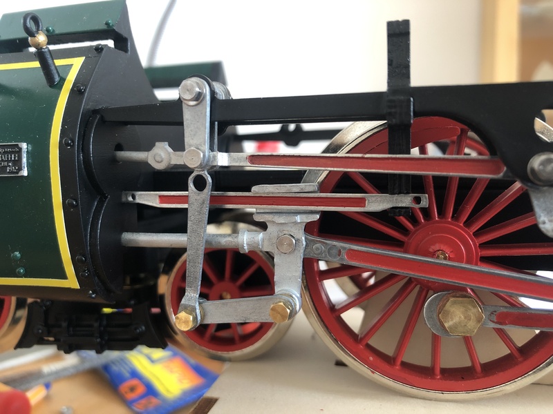

Sonntag, 6. August 2023, 17:14
Hallo Joachim,
OK, den Voreilhebel werde ich mal hochsetzen, mal schauen ob das funktioniert. Den Kreuzkopf kann ich nicht tauschen - woran machst Du fest das er seitenverkehrt ist? Lt. Bauanleitung passt das so.
Kommt auch noch Teil 205 drauf, also Öffnung nach vorne wäre korrekt.
Jan
Beiträge: 734
Realname: Joachim
Wohnort: Medebach NRW
172
Sonntag, 6. August 2023, 19:48
Hallo Jan,
wenn da noch eine Platte vor den Kreuzkopf kommt, dann ist das in Ordnung und ich habe nichts gesagt.
Gruß Joachim

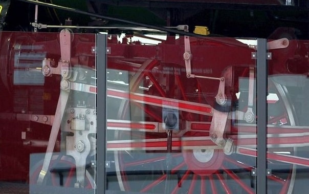

173
Montag, 7. August 2023, 00:06
Hallo Jan,
Sie mal diese Aufnahme ins Verkehrszentrum München an:
Ich hoffe es helft dir.
Gruß, Wim aus Holland.
  • »spaceduck« ist der Autor dieses Themas
Beiträge: 799
Realname: Jan
Wohnort: Landsberg am Lech
174
Montag, 7. August 2023, 10:16
Hallo Wim,
danke für das Bild. Man sieht das die Schieberschubstange dann doch in das untere Loch gehört. Ich schau mal wie ich es jetzt umsetze - auf jeden Fall vielen Dank für den Input hier - ist sehr hilfreich.
Jan
Beiträge: 734
Realname: Joachim
175
Montag, 7. August 2023, 18:38
Hallo Jan,
ich glaube, Du baust die Steuerung nach Anleitung weiter wie gehabt.
Mir kam nur die Stellung der Schieberschubstange und der Lenkerstange komisch vor, deswegen hatte ich Dir den Vorschlag gemacht.
Nachstehend nochmal eine Skizze zum besseren Verständnis.
Gruß Joachim
176
Dienstag, 8. August 2023, 15:59
Hallo Jan,
Weil du jetzt doch an den Antriebsstangen arbeitest erinnerte Ich mich ein bericht über ein anderes mögliches Problem.
Du findest es hier: https://modelbrouwers.nl/phpBB3/viewtopi…=53945&start=20 von Quintillius am 04 jan, 2022..
Beiträge: 799
Realname: Jan

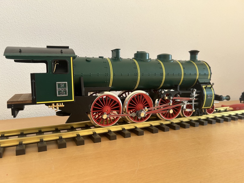

177
Mittwoch, 27. Dezember 2023, 11:52

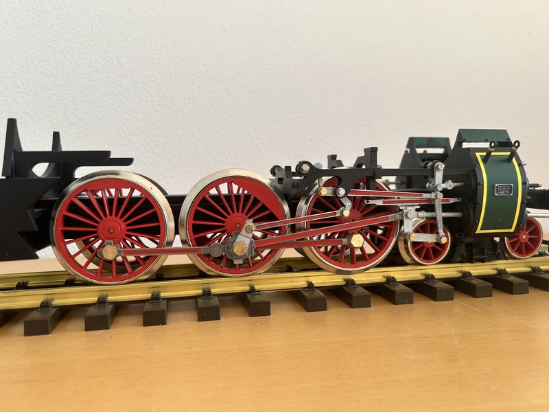

hier mal wieder ein kleines Update von der BR18. Hab die Feiertage etwas Zeit und Lust gefunden um am Gestänge weiterzumachen. Ich habe 6-kant Schrauben von Knupfer verwendet, sieht auch noch etwas besser aus als die Schlitzschrauben aus dem Bausatz.
Im Endeffekt hab ich alles anpassen müssen und die Schrauben wurden individuell gekürzt - dafür ist jetzt fast alles spielfrei und es wackelt nichts.
kurze Stellprobe:
bis zum nächsten mal...
Jan

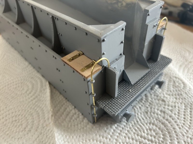

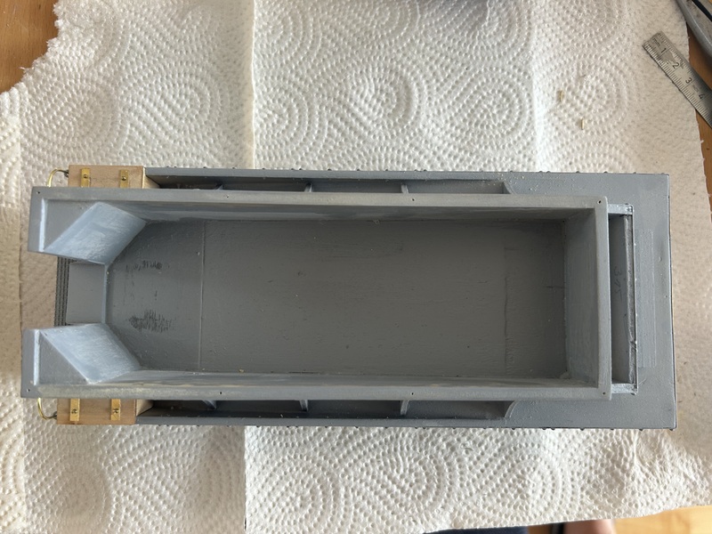

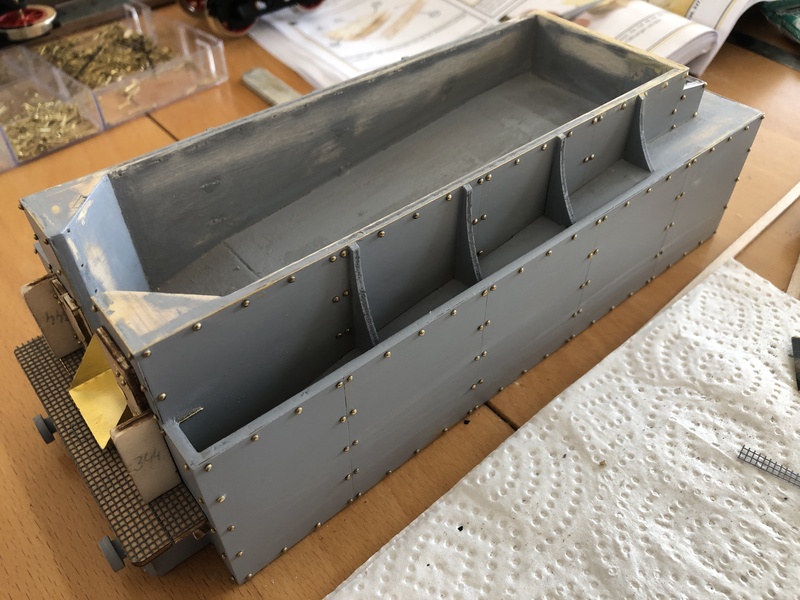

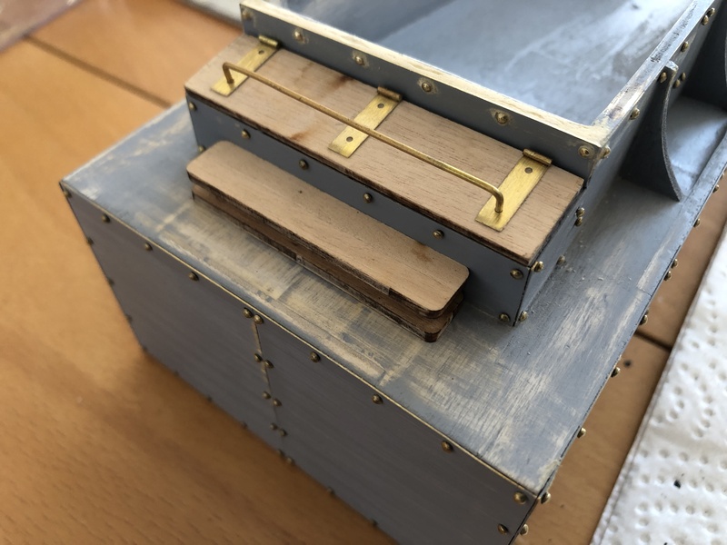

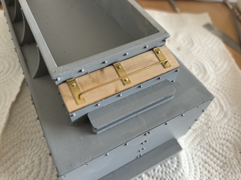

ich hatte mal wieder Lust und hab die BR18 ausgegraben und etwas am Tender weitergebastelt...
Einmal die seitlichen Abdeckungen montiert und die Handläufe gebogen. Dazu die hintere Abdeckung mit Handlauf aus Messingdraht gebogen und eingeklebt. Auch hab ich den ganzen Tender nach Ausbesserung der Schadstellen nochmals grundiert.
Auch die Löcher für die Reeling oben hab ich mal vorbereitet, sowas macht sich später immer schlecht wenn die Lackierung drauf ist...
Hier noch ein paar Bilder...
