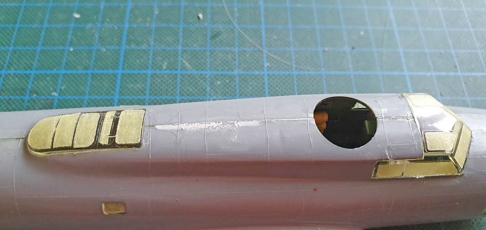

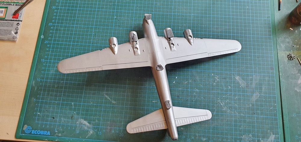

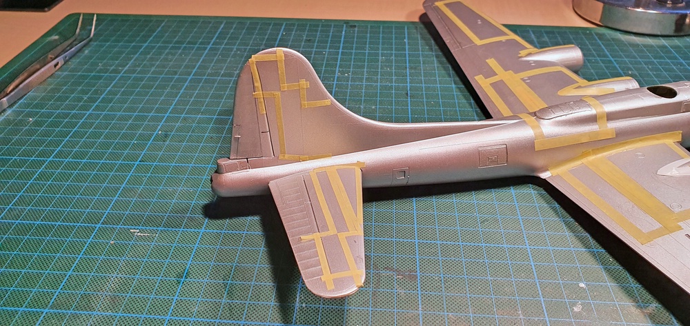

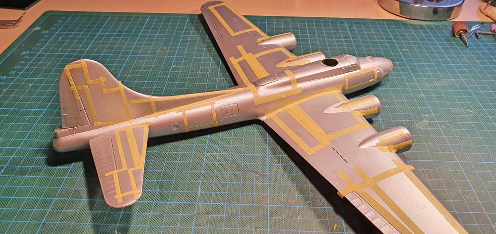

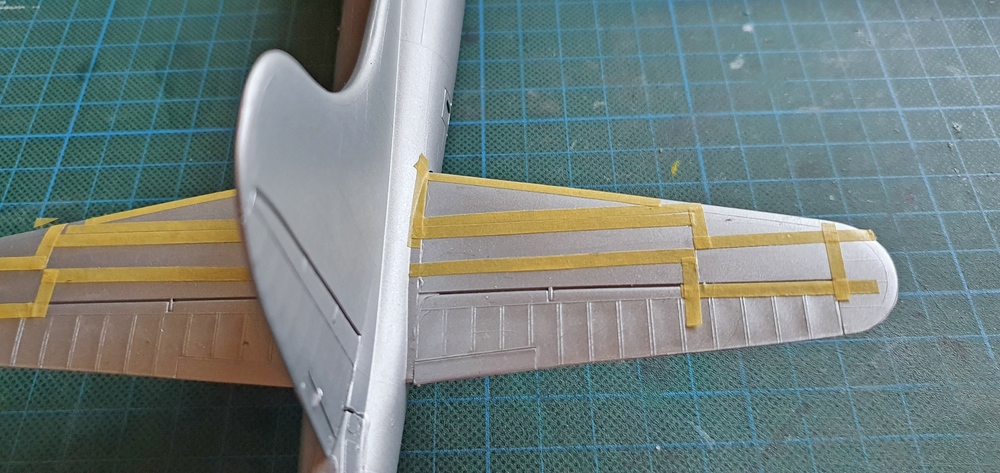

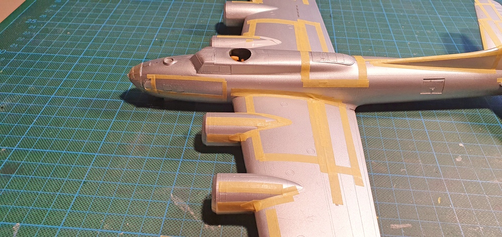

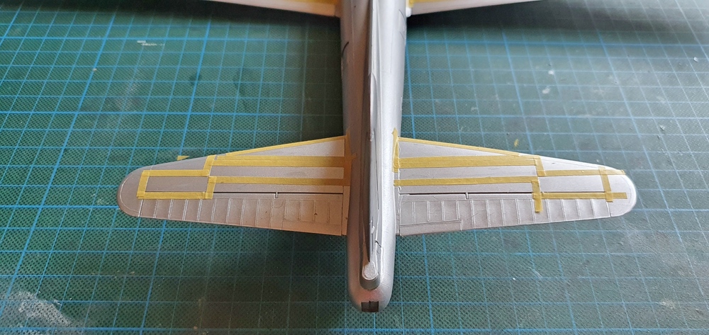

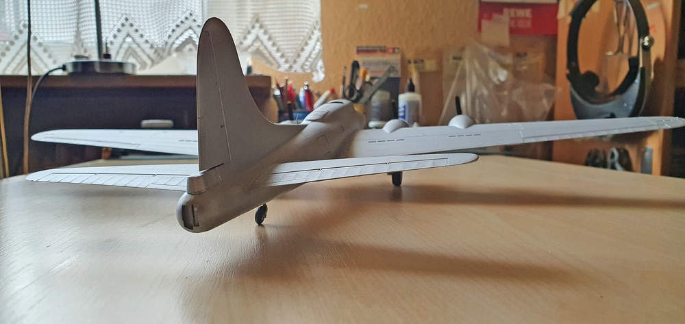

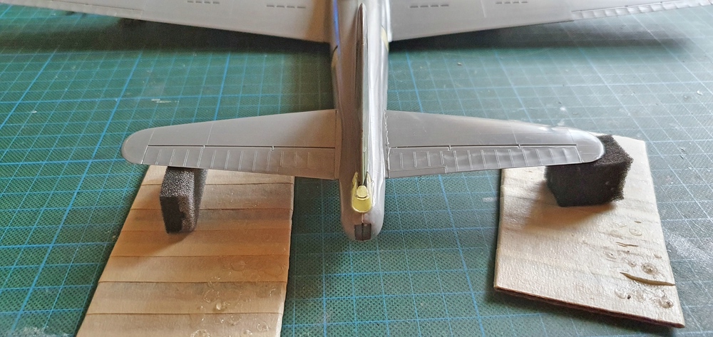

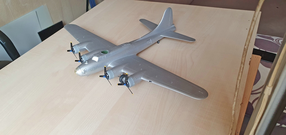

Weiter geht es, gestern war ja noch mal schleifen angesagt einmal rund um jede Tragfläche, inklusive feinschliff, nass mit 1200ter Papier und zum Glück, ist der „Hase“ ja nicht so groß. :abhau:

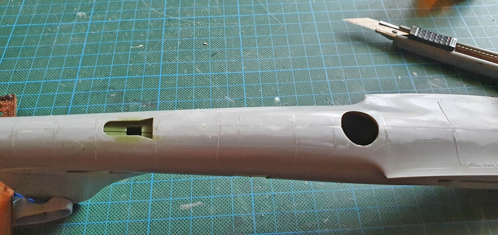

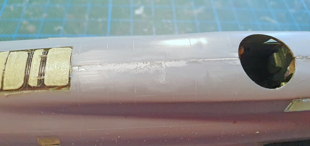

Als nächstes habe ich mir einen Gussast gezogen, so dünn wie ich das nur konnte, sieht man aber kaum auf dem nächsten Bild. ;)
Damit habe ich dann die weggeschliffenen Konturen oben am Rumpf, so gut es ging wieder hergestellt.
Das gleiche dann noch mal unten rum am Rumpf.
Das habe ich zwar bei „BigBird“ besser hin bekommen, aber angesichts der Tatsache das hier, der Faden extrem dünn ist und auch sofort mit dem Kleber reagiert und auch nicht immer in die richtige Lage fällt, bin ich schon ganz zufrieden, wie es geworden ist.

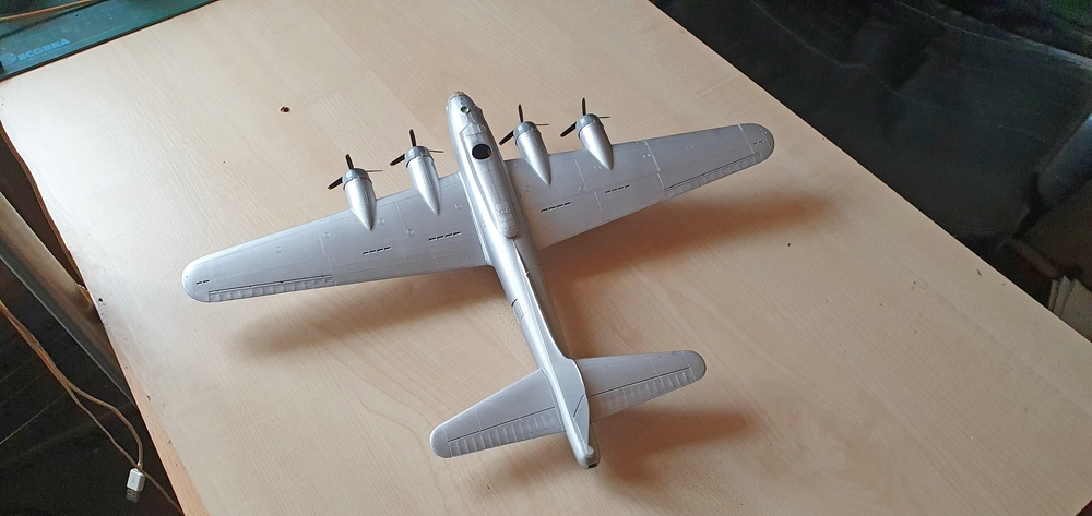

Nach dem das dann fest war habe ich die Tragflächen angebracht.
Danach war dann auch gleich noch das Höhenleitwerk dran.

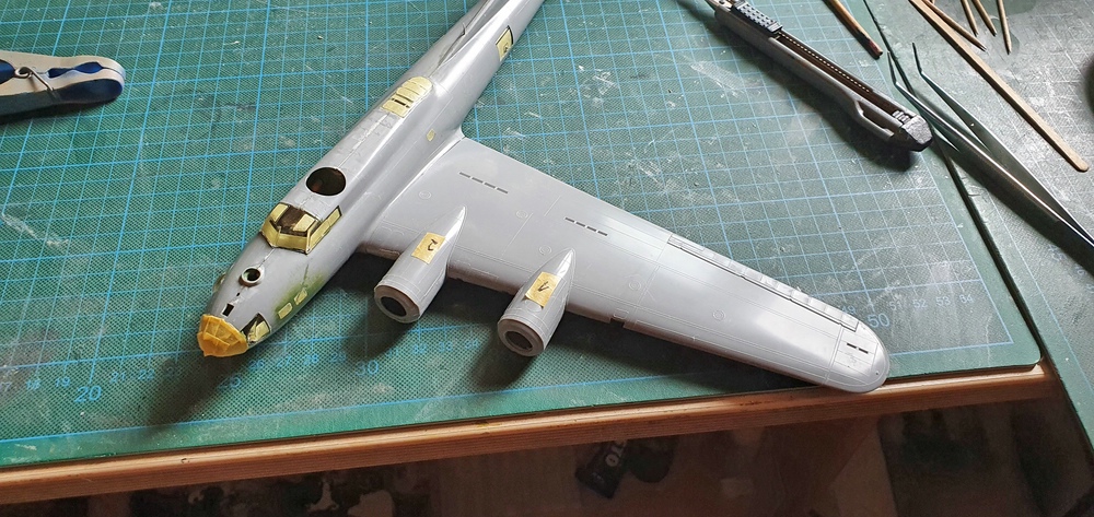

Zum Schluss, für gestern kam noch ein kleines Fenster an den Rumpf, oberhalb und vor der Kanzel, das wurde dann auch gleich maskiert und das kleine Loch darüber wurde auch mit einer Maske versehen, hier kommt später noch eine kleine Glaskuppel rein.
Das ging dann gestern noch zum Waschen und wenn mir heute nichts dazwischen kommt, will ich dann auch mit der Lackierung anfangen.

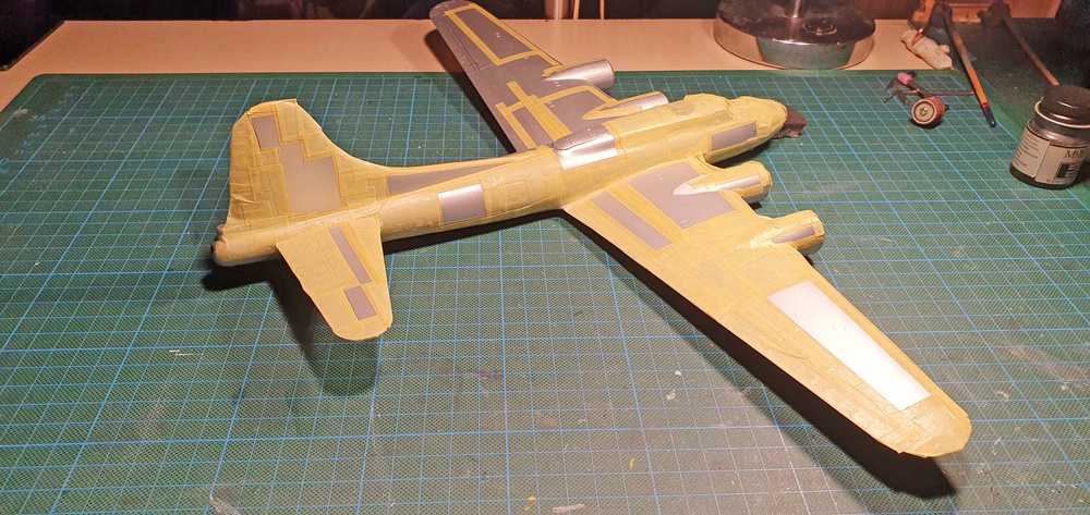

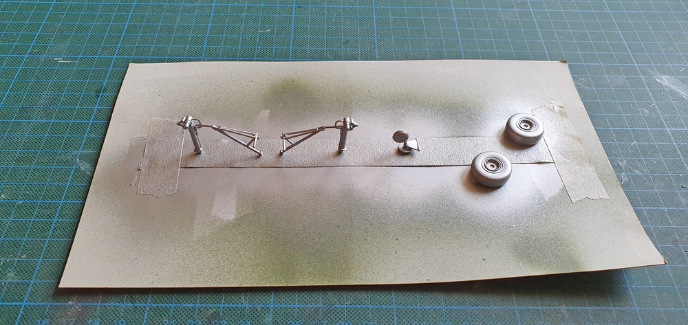

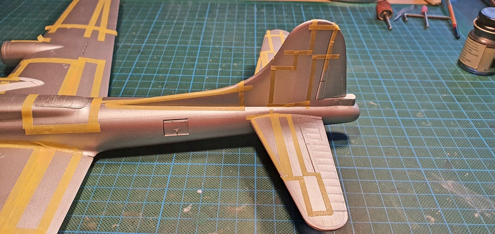

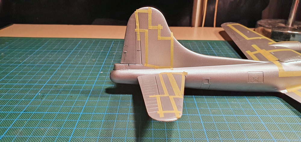

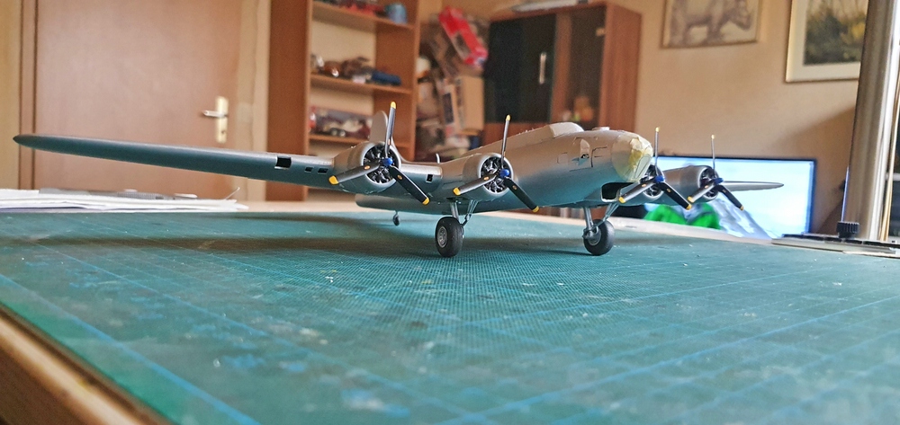

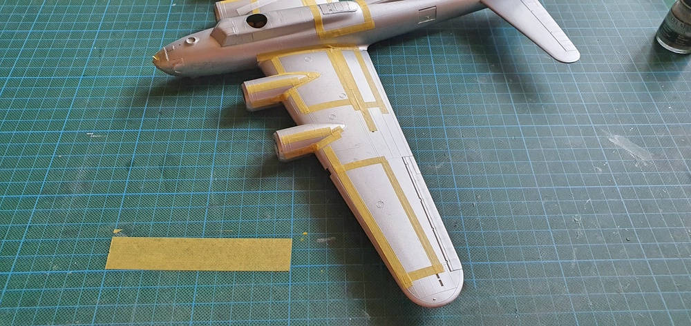

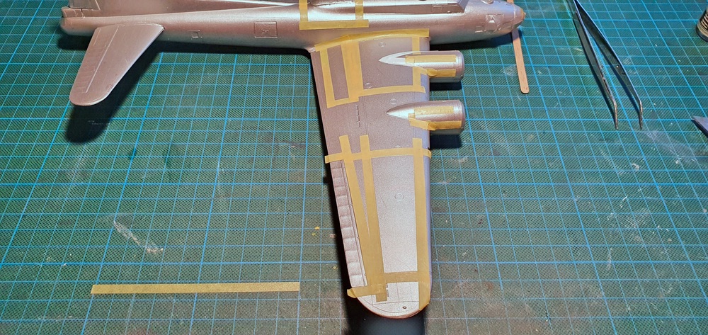

So gestern habe ich dann mal etwas Farbe ins Spiel gebracht, nachdem ich unten die Flügelwurzeln gespachtelt und geschliffen hatte. Dann wurde aus dem „SuperHasen“ ein „AluHase“, das heißt ich habe die komplette Maschine mit Alu 99 von Revell lackiert.
Fahrwerk und Räder wurden nun auch gleich mit lackiert, in der gleichen Farbe.

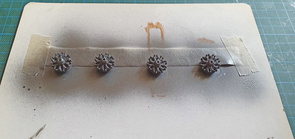

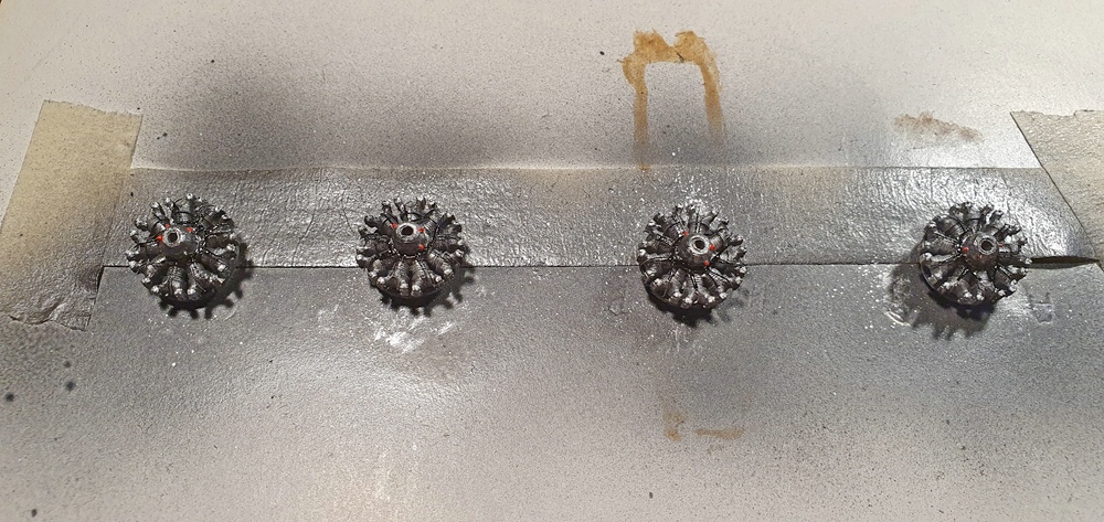

Die Motoren bekamen dann eine Schicht mit Alclad Steel ALC 112.
Das habe ich dann erst mal sicher, beiseite gestellt, ich denke das es hier heute weiter gehen wird.

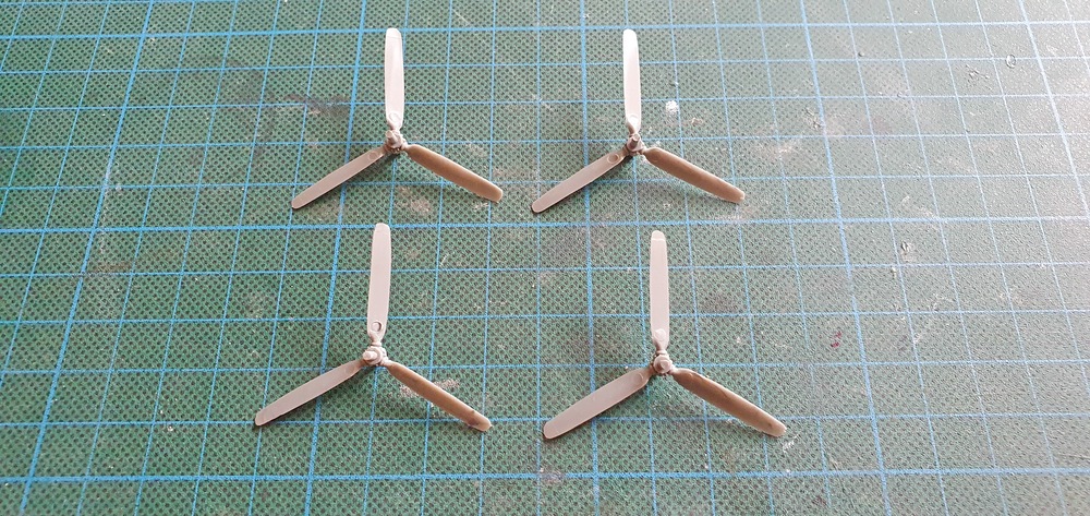

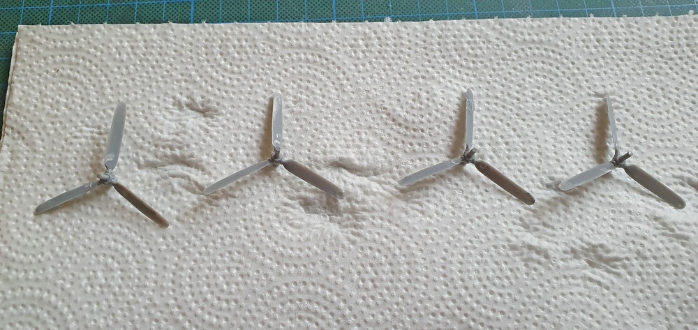

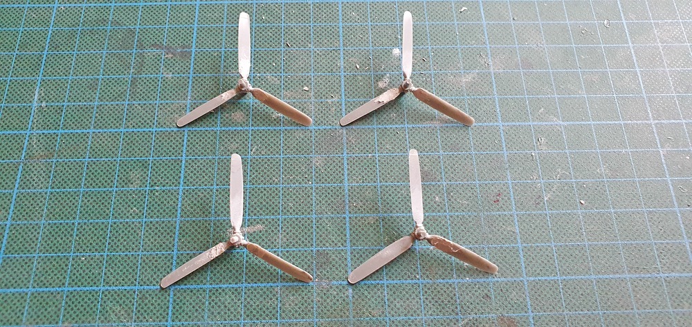

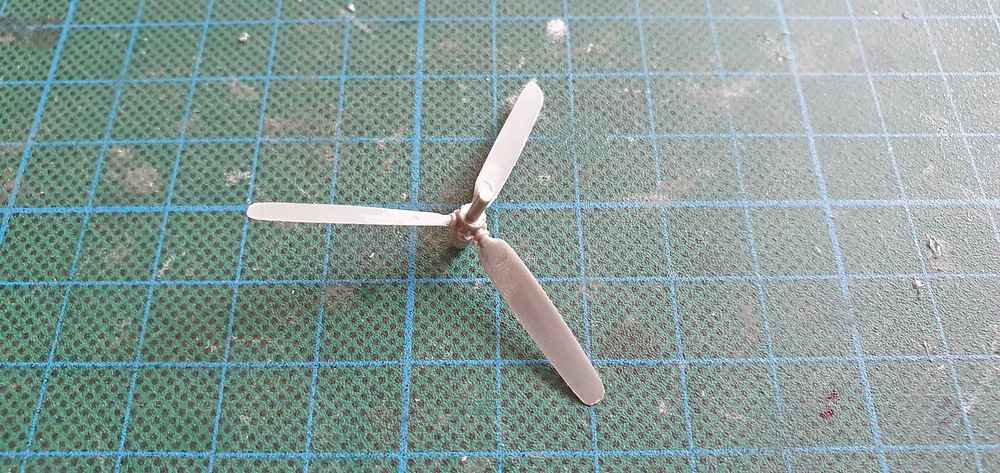

Nun habe ich mir mal die vier Quirle betrachtet, von vorne sieht das ja alles soweit ok aus...
… aber von innen schon mal gar nicht mehr so gut!

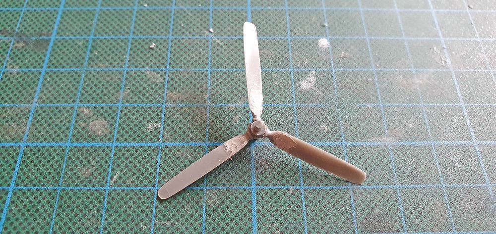

Also habe ich mir zuerst nur einen der Quirle vorgeknöpft, um zu sehen wie ich da nun vorgehe. Am Anfang erst mal alles was hoch steht flach schliefen, mit 600ter Papier und von Anfang an nass geschliffen.
Nun wurde die tiefen Stellen, vorsichtig gespachtelt.
Aber wie eben schon geschrieben, immer sehr vorsichtig, die Blätter sind sehr filigran und ich hatte jedes mal Angst, das mir eins davon abbrechen könnte. ;( Dann waren auch die anderen Drei fertig geschliffen und gespachtelt.
Nun hieß es ein Stündchen warten, da das ja nur kleine Stellen sind und der Auftrag auch sehr dünn war, hat das ausgereicht. Dann war wieder schleifen angesagt, danach waschen und zum trocken zur Seite gelegt.
Wenn alles klar geht werden die Quirle heute lackiert und evtl. geht es auch schon an den Motoren weiter.

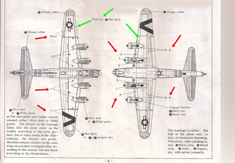

Vielen Dank für dein Lob, Patrick, ja das mit den anderen Alutönen, wird wohl noch ein kleines Problem werden, denn hier gibt der Bauplan, einfach nichts vor.
Den einzigsten Hinweis, den ich da habe, ist der Decalplan von Aeromaster, hier gibt es wenigstens ein paar anders schraffierte Flächen, zwar ohne Farbangaben, aber immer hin.
Ich habe das mal zusammen gefasst, dann ist es übersichtlicher und ich muss auch nicht die „Fox“ Variante streichen, da habe ich zwar auch die Decals für, aber der „Fuchs“ ist hier einfach nur dunkel gedruckt, also alles was ich hier rot durchgestrichen habe, kommt so nicht an die Maschine.

Zum "Aluproblem":
Fotos "deuten" oder großzügig auslegen (auch künstlerische Freiheit genant). 8) Ähm, gibt es eine rechte und eine linke Ansicht ? Bei den Buchstaben gibt es zwar sicher eine Regel aber wer sie einhielt ist nicht überliefert . :will:

Ja nun Ronald, original Bilder betrachten und dann für einen selber richtig deuten, also künstlerische Freiheit, oder so. :nixweis:
Bei den Buchstaben Decals ist es ja eigentlich klar, alles was groß ist kommt an die Tragflächen und der Rest an den Rumpf.
Allerdings ist mir nun hier ein Missstand aufgefallen, denn der original Decalsatz hatte wohl auch noch Warn-, Wartungs- und Betankungshinweise, rote Pfeile. Da werde ich wohl etwas bei der Airfixmaschine Räubern gehen und die Walkway Linien werde ich natürlich auch nicht lackieren, hier kommen wieder meine Liniendecals zum Einsatz, grüne Pfeile.

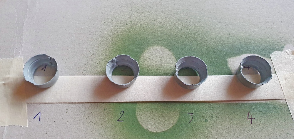

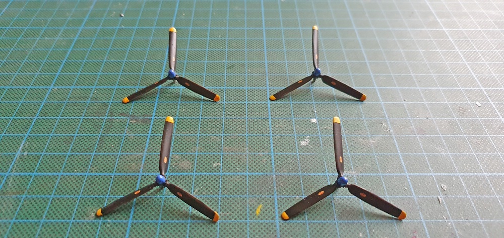

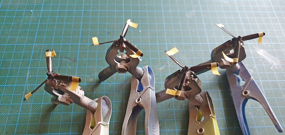

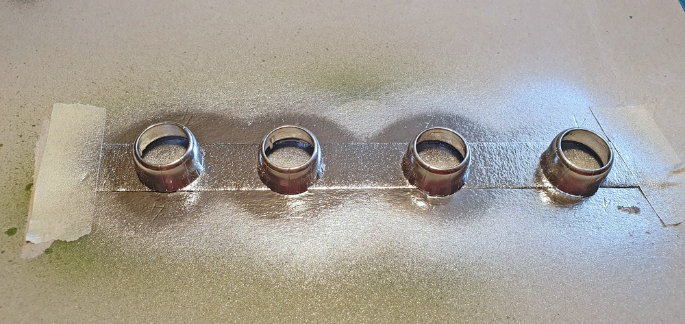

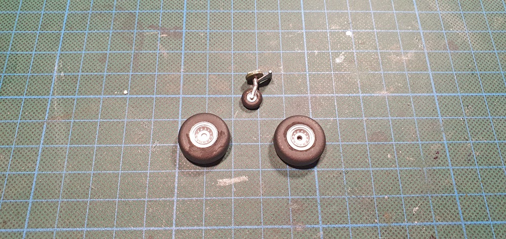

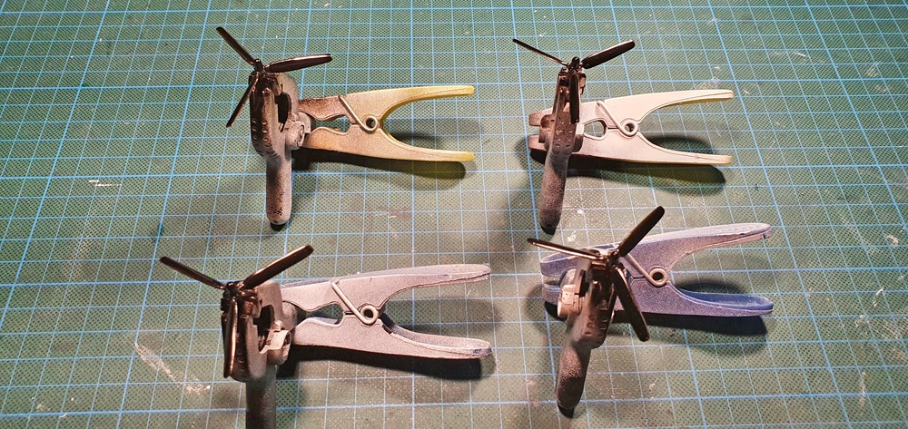

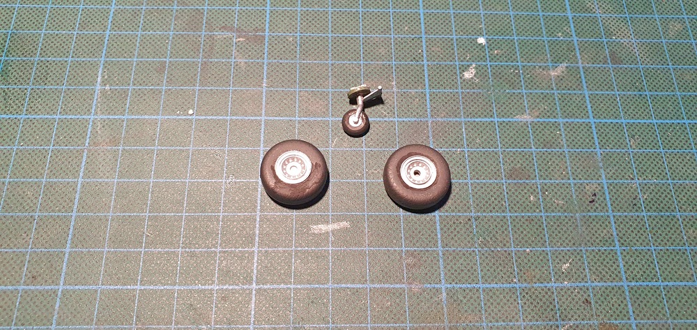

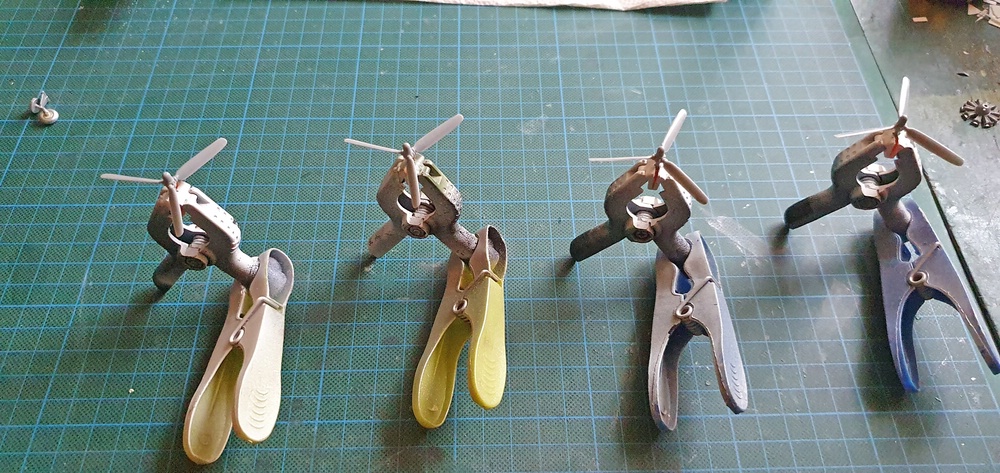

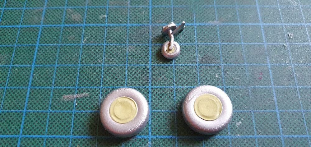

Erst mal habe ich die Räder abgeklebt und die Quirle zum lackieren klar gemacht.
Die doppelten Klammern sind nur zum halten und hinstellen da, so habe ich weniger Farbe an den Fingern und nein ich benutzte keine Handschuhe, weil mir sonst das Gefühl fehlt!
Nun kam Anthrazit matt 9 für die Reifen dazu und die Quirle wurden glänzend schwarz lackiert, so spare ich mir den Auftrag von Glanzlack, für die Decals, später werden sie dann seidenmatt werden.
Dann wurden die Masken, an den Rädern entfernt und ich war schon ganz zufrieden damit, ein paar Fehlstellen wurden später noch mit dem Pinsel korrigiert.

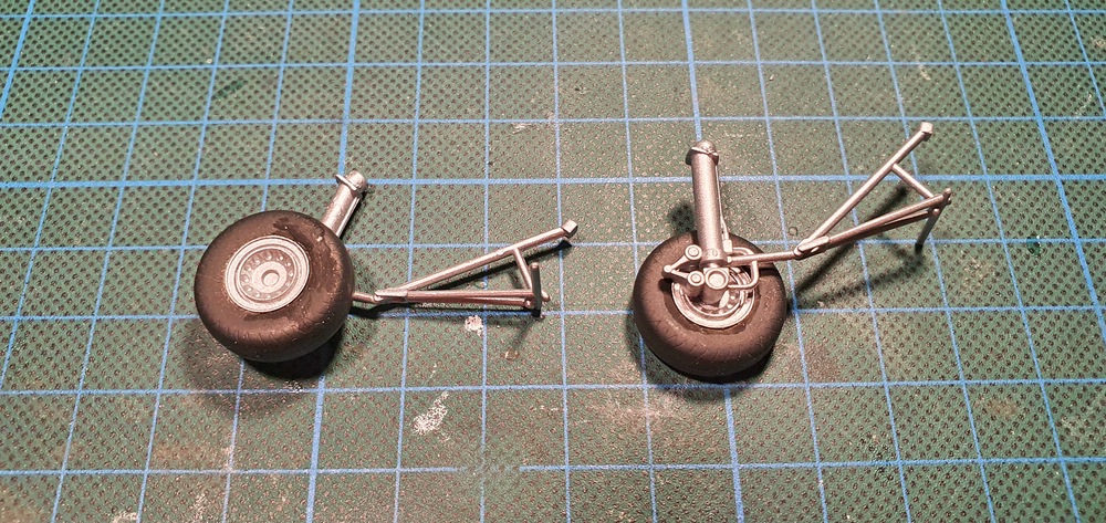

Auch das Spornrad wurde mit dem Pinsel nach lackiert, das kleine Fahrgestell in Alu und der Drehteller oben mit Interior Green.
Nach dem die Räder, gestern Abend getrocknet waren, wurden sie noch an die Fahrgestelle geklebt, so ist das für die nächste Stellprobe, alles schon mal fest.

Bis zu Buchstaben am Rumpf ist noch ein Stück hin ,aber . . .
Der Super Rabbit ist bei "b17flyingfortress.de" als EP F geführt (42-102598). Ansicht von links?
Bei AeroMaster als F EP, nur rechte Seite (?) . Die Logik "Zweiergruppe "(in Flugrichtung vorn) + Kennbuchstabe hinten wird nicht bei allen Maschinen gehalten. 297880 "Little Miss Mischief" ist auf beiden Seiten DF F . Zu allem Überfluss wird die 231909 rechts sowohl mit R OR als auch mit OR R beschrieben.
Pläne halt :cracy: :pinch:
Dein Draufsichtsplan gibt da prima OPTIONS :thumbup:

Ja schon, aber ich denke mal ich folge hier den Angaben des Aeromaster Decalplans, also F EP und zwar auf beiden Seiten, zumal das „F“ auch noch unter der Flugzeugnummer vorkommt.
Logisch ist es dann ja auch noch, so gibt es keine Unstimmigkeiten, mit der Ansprache über Funk, während des Fluges. Es kann ja nicht sein, das man ein mal mit „Foxtrott Echo-Papa“ und das andere mal mit „Echo-Papa Foxtrott“ angesprochen wird, also je nachdem was man auf den Seiten lesen kann. Das hätte wahrscheinlich, für einige Verwirrung, während des Verbandsfluges gesorgt. :nixweis: :grins:

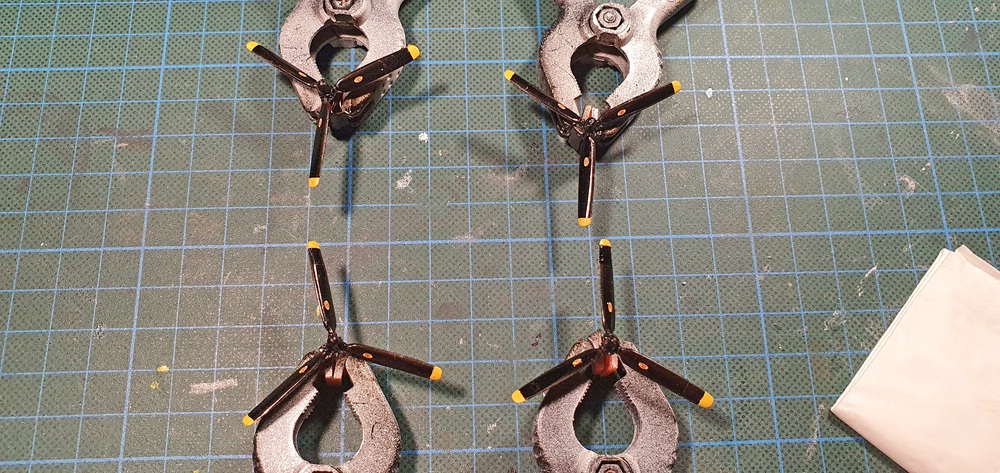

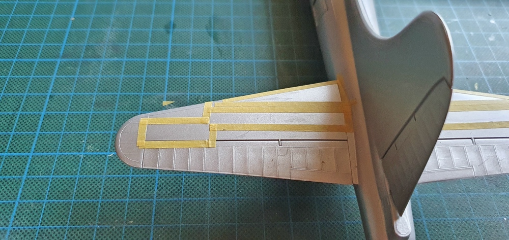

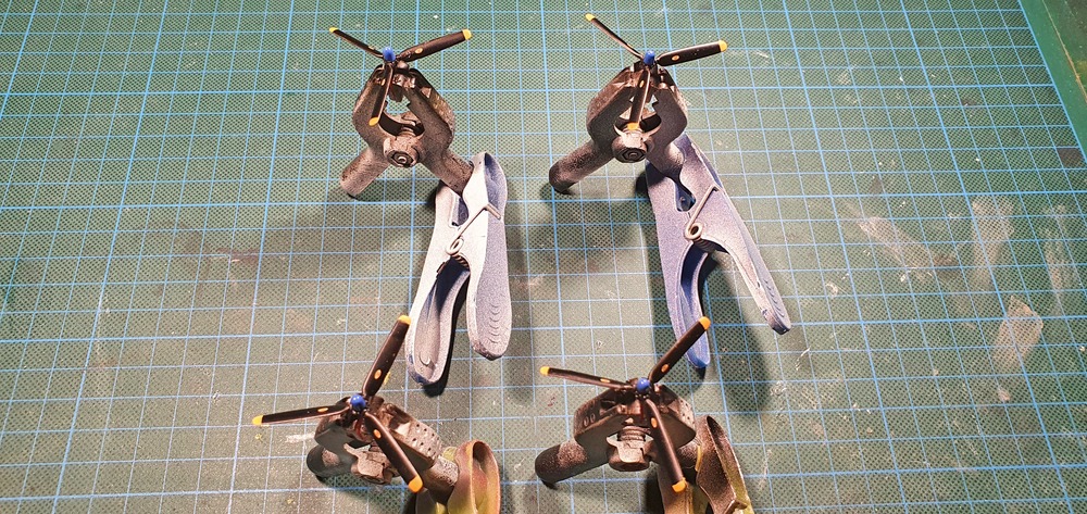

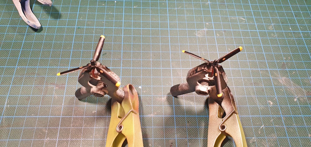

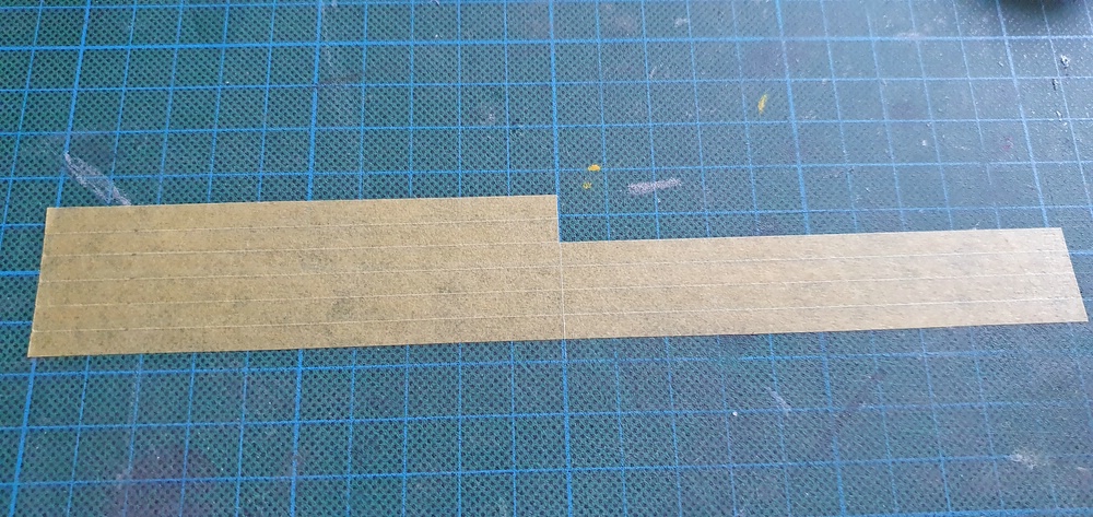

Gestern habe ich mich erst mal wieder den Quirlen gewidmet und die Blattspitzen abgeklebt, die dann im folgenden mit Caterpillar Gelb, bemalt wurden.
Nachdem das dann trocken war, kamen noch die Decals an die Propellerblätter.
In den Zeiten wo das alles immer wieder zum trocknen zur Seite gestellt wurde, habe ich mit den vier Motoren weiter gemacht.
Zuerst wurde das alles mit Revell Eisen 91 trocken gemalt, danach wurden die Zündleitungen mit glänzend schwarz bemalt und zum Schluss wurden noch an jedem Motor, drei rote Punkte gesetzt. Ob das so nun historisch korrekt ist, kann ich leider auch nicht sagen, aber so wie es ist gefällt mir das schon richtig gut. ;) :grins:

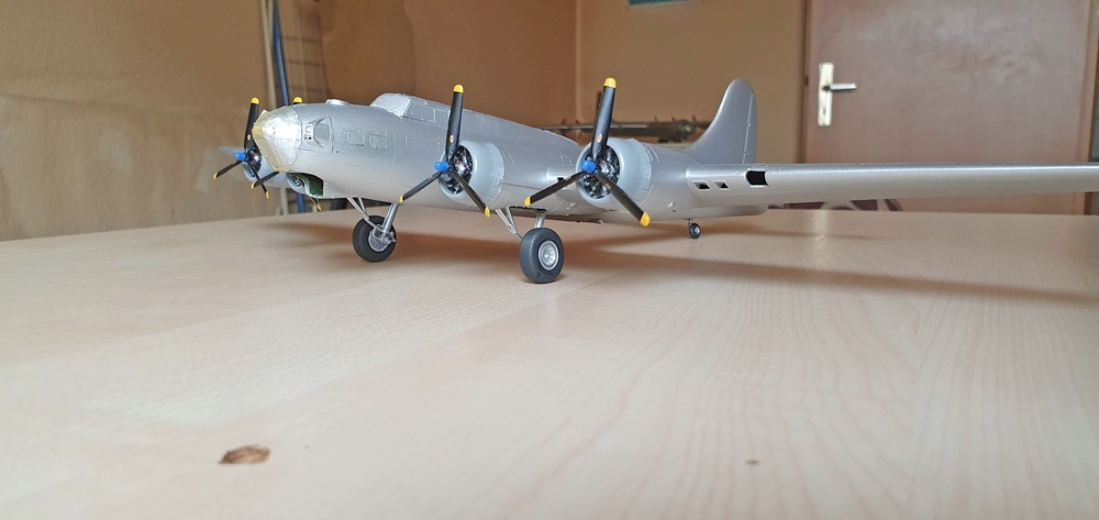

Dann hatte ich irgendwo gelesen, das die Besatzungen, die kleinen Propellerspinner, sehr oft um gemalt haben und das es wohl auch beim „SuperHasen“ so gewesen sein könnte. Also gut warum nicht, ist mal was anderes als es Silber, bzw. verchromt darzustellen.
Hier soll es sich um ein helles Blau gehandelt haben, aber historisch Belegt ist es nicht und Bilder gibt es auch keine, aber der Gedanke hat mir so gut gefallen, das ich mir aus Revell blau 51 und weiß 04, einen Farbton zusammen gemischt habe. :grins:
Damit habe ich dann die Spinner angemalt.

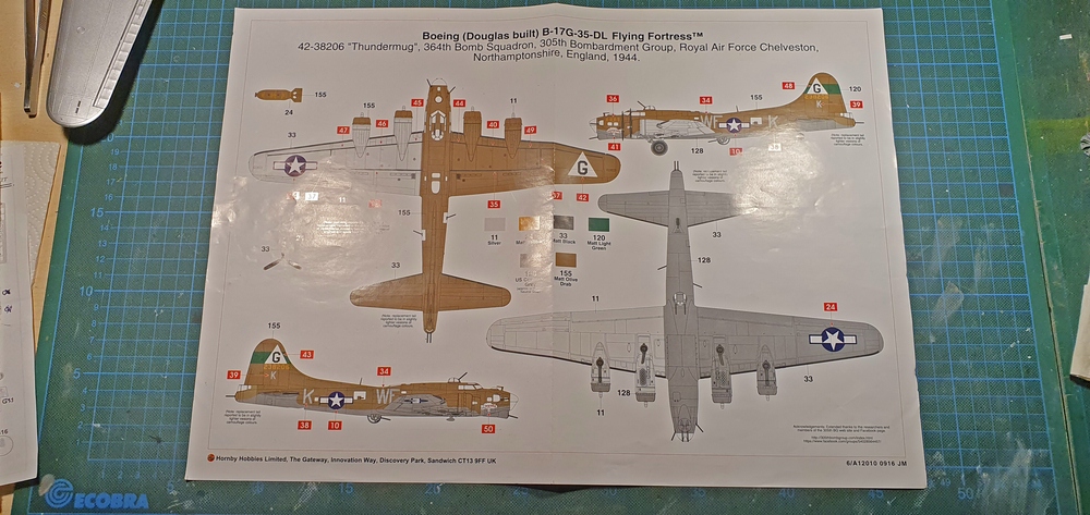

Jetzt aber noch ein Bild, zum Decalbogen der Airfix B-17, der wirklich um einiges besser ist, als der von Hasegawa.
Hier werde ich wohl noch mehr Räubern gehen, als nur die Decals für die Propellerblätter. Der ausgeschnittene Bereich unten rechts, sind die Decals für die Fahrzeuge.
Was aber noch viel besser ist, er beinhaltet auch die Walkway Streifen, so muss ich das nicht selber ausmessen und anpassen, sondern werde mich hier, derer bedienen. :tanz:
Was ich aber ganz große Klasse finde, ist der Bemalungs- und Decalplan, besser kann man das wohl kaum mehr machen und der wird dann auch für meinen „SuperHasen“ hilfreich sein. :ok: allerdings ist die Maschine im Bausatz, selber, schon viel zu verbastelt, als das ich den Airfix Bomber hätte nehmen können. :motz: :bang:
So und nun zum Abschluss, noch mal die Quirle, so ohne Klammern drum herum.

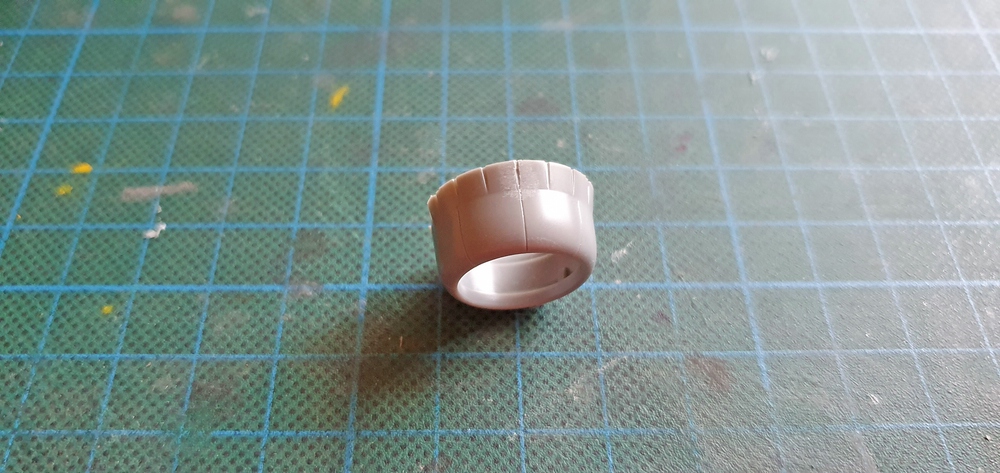

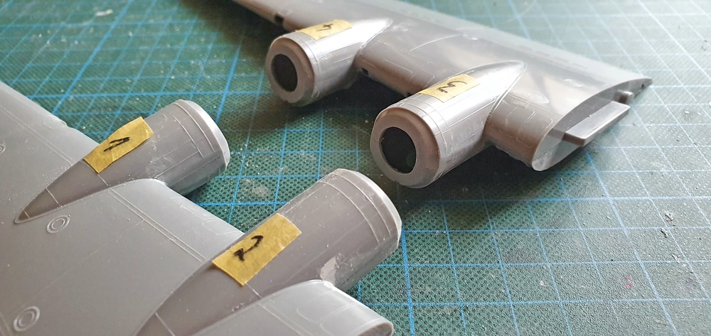

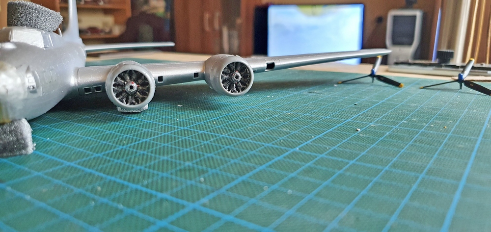

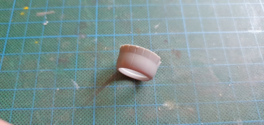

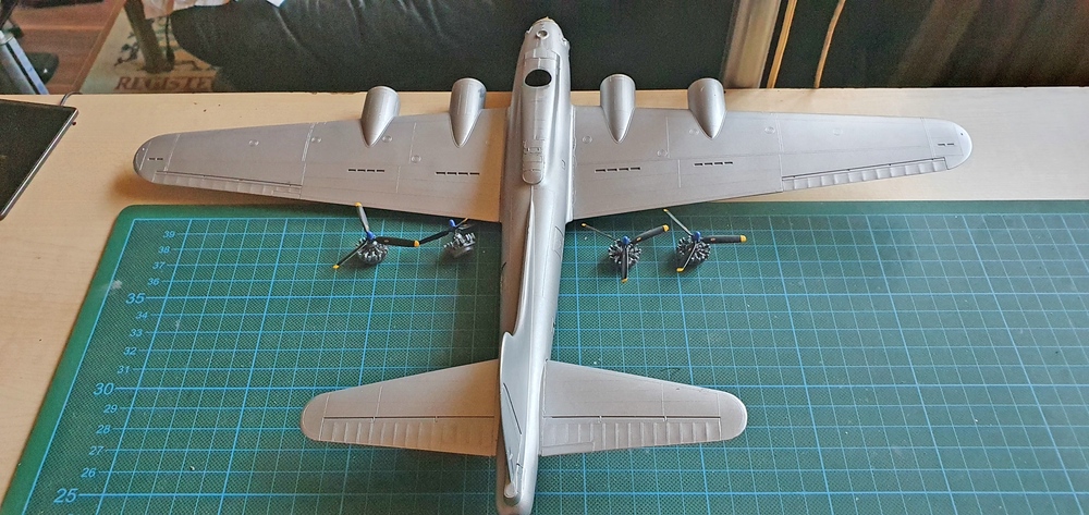

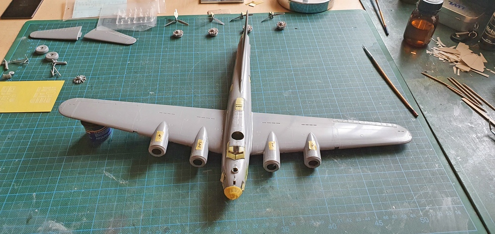

Aber gut, jetzt erst mal von Anfang an, als nächstes waren die Cowlings dran, also die Motorabdeckungen. Nur die Angüsse versäubern und etwas nach gravieren, war angesagt, also wieder nicht aufregendes, bzw. weltbewegendes. :heul:

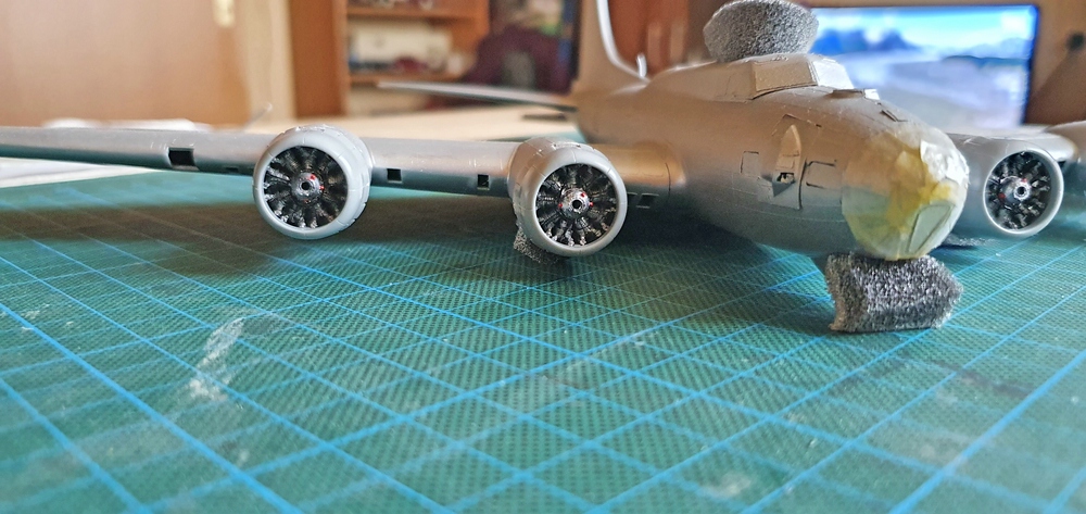

Aber ich hatte da so eine Frage, die ganze Zeit im Kopf, passen die Motoren auch in die Abdeckungen, aber halt so ist das ja falsch. Denn passen die Cowlings über die Motoren wenn diese angebracht sind?

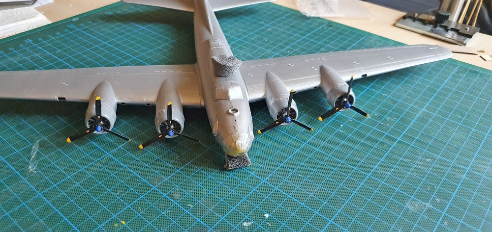

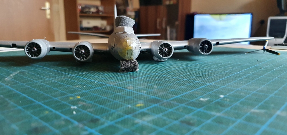

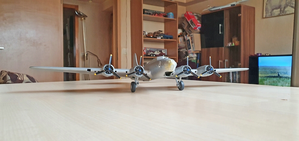

Also erst mal die Motoren montieren, zum Glück passen die auch ohne kleben an die Gondeln, dann die Cowlings darüber, das ist zwar etwas hackelig und man muss aufpassen welche dieser Abdeckungen, wo hingehört, aber dann ging es doch und die Abdeckungen passen schon mal, auch ohne etwas zu kleben. :tanz:
Und wenn man da dann schon mal so dabei ist, kamen auch noch die Quirle dazu.
Aber halt so geht es dann doch nicht, jetzt wurden noch die Schaumstoffstücke entfernt und das Fahrgestell angebracht, auch alles noch ohne etwas zu kleben. :lol:
Nun aber wirklich erst mal halt machen, das Ganze begann dann doch etwas ausgiebiger zu werden und dann geht das ja nicht mehr einfach mal so auf meiner Arbeitsunterlage. :du:

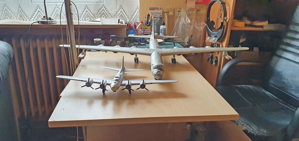

Und nun alles noch mal auf Null und von vorne Angefangen bzw., von hinten, so hier ist nun die eigentliche Stellprobe.
Dann hatte ich das Gefühl, das neben mir irgendwas flatterte und vor sich hin brummte, mal umgeguckt, aber nichts gesehen, das Brummen wurde nun etwas drängender, fast schon zornig und klar, dann hat es klick gemacht,
„BigBird“ wollte mit ins Bild, also gut, das Vögelchen auch noch dazu geholt. ;(
Aber warum jetzt ausgerechnet „BigBird“ und nicht den „Flügel“, meine YB-35, aber das ist ganz einfach erklärt.
Denn irgendwie, komme ich diesem Bild, vom Life Magazin, immer näher. :grins:
Denn diese Bild hatte mich dazu gebracht, mir auch die B-17 zu zulegen und natürlich dann auch noch die B-29.
Meine anderen Vögel sind also, alle eher durch Zufall entstanden, praktisch nur Beiwerk, auf dem Weg, diese Foto im Modell nachstellen zu wollen und noch ist das Ziel ja nicht erreicht!. :grins:
Das war es dann auch schon für heute, viel wird wahrscheinlich nicht mehr gemacht, denn in der Ruhe liegt bekanntlich die Kraft um ein Projekt zum Ende zu bringen und für den Rest des Tages nehme ich mir einfach mal ne Auszeit :prost: Also bitte nicht böse sein, wenn es Morgen früh mal keinen Beitrag hier zum Thema gibt, oder wenn doch, dann aber nur einen gaaaanz kleinen. :abhau:
Bis zum nächsten mal, dann wieder,
Brutal der Größenunterschied :respekt: :saufen:
171
Mittwoch, 28. Oktober 2020, 22:03
Der Hase gefällt mir hundert mal besser
als der Riesenvogel!!!

Moin zusammen,
Im wahrsten Sinne des Wortes Flo und im Original hätte einen diese Art der Aufstellung, wohl glatt umgehauen. Die Dimensionen sind ja schon im Modell gewaltig. :cracy: :grins:
Wie das das nun mal so ist, mit den Hasen, Ray :grins: Hasen sind ja eher niedlich, von der Betrachtung und „BigBird“ ist ja das krasse Gegenteil dazu, denn niedlich sollte er ja nicht sein, sieht eher wie eine zum Angriff bereite Bulldogge aus und das sollte sie, nach dem zweiten Weltkrieg, ja auch sein.
Möglichst schwerste Waffen, über eine große Entfernung ins Ziel bringen, also eine Aufgabe die man mit der B-17 gar nicht und mit der B-29 nur noch bedingt erbringen konnte.
Aber das Bild vom Life Magazin zeigt einmal mehr wo das dann so hingeführt hatte. Man ist dann zwar wieder davon abgegangen, aber groß geblieben sind die Bomber dann ja doch, siehe B-52, auch wenn die Waffen dazu, immer kleiner wurden.
Und klar, das aktuelle Modell ist auch immer das schönste, auch wenn mir meine anderen Bomber immer noch sehr gut gefallen, besonders die „Drachenlady“ ist eine Schönheit. :love: :love: :love:
Gestern habe ich dann aber wirklich nicht mehr viel gemacht, nur noch den „SuperHasen“ vorsichtig in seine Bestandteile zerlegt, damit es weiter gehen kann.
Und noch die Cowlings von innen mit Hellgrau lackiert, damit es trocken ist, wenn heute die außen Farbe dran kommt.
Soweit so gut, als nächstes werde ich mich dann um einen anderen Aluton kümmern und festlegen wo dieser dann hinkommen soll.

Vor allem möchte ich nun endlich auch mal wissen, wie sich das Molotow Chrom Liquid, unter seidenmatten Klarlack verhält, so habe ich nun die Cowlings erst mal verchromt.
Und nun ging es auch endlich, mit dem festlegen, für den zweiten Aluton los, d.h.: es geht ans abkleben. Dafür habe ich mir erst mal wieder, schmale Streifen, von meinem Tape, zugeschnitten, hier sind es genau 5mm breite Streifen.

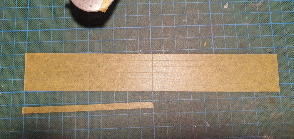

Gut und nun wieder weiter, mit dem Thema abkleben, gestern habe ich erst mal die Oberseite der linken Tragfläche fertig gemacht.
Dann war es auch schon wieder Zeit zum Kaffee trinken und das ich mir dazu mal etwas Kuchen geleistet habe, ist auch eher sehr, sehr selten. :abhau:
Nun ging es mit den Höhenleitwerken weiter, aber vorher habe ich die Breite, meiner Abklebestreifen um die Hälfte reduziert, also von 5mm, runter auf 2,5mm, das geht dann doch schon etwas leichter.
Also links, rechts und einmal im gesamten.
Danach ging es nun ans Seitenleitwerk zunächst aber nur eine Seite, die Rechte. ;)
Und dann hatte ich noch den Abschluss Streifen vergessen, also den dann nach dem Abendessen auch noch angebracht. Dann war aber auch die Luft raus und die Augen haben mir weh getan. :cursing:
Jetzt fehlt praktisch nur noch das Stück nach Vorne hin, die andere Seite und natürlich noch von unten.
Hatte ich bei „BigBird“ noch wegen dessen Größe gestöhnt, ist es hier weil es kleiner und komplexer ist, aber so langsam komme ich dahin, wo ich hin will.
Wenn dann auch noch die Zwischenräume verklebt sind, kann lackiert werden, also bis zum nächsten mal dann wieder,
PS.: beim nächsten Modell wird es bestimmt nicht wieder so ausführlich werden. :!! :grins:

Was mir sonst an einem Nachmittag gelingt, braucht jetzt mehrere Tage, will diesmal nicht so richtig an mich gehen, also gibt es auch heute nur wieder etwas Stückwerk zu sehen.
Aber das Konturen abkleben ist schon mal durch, damit bin ich fertig.
Andere Seite auch erledigt.
Dann habe ich mit den Zwischenräumen angefangen.
Somit sind ca. 65% der Maschine fertig, den Rest werde ich heute machen und dann kann lackiert werden. Liegt wohl auch, an der derzeitigen Situation und vor allem am Wetter, was einen eher melancholisch macht. :heul:
Bis zum nächsten mal dann wieder,
