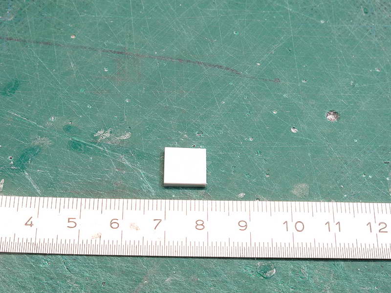

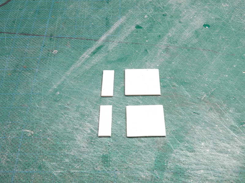

Hier seht ihr das Gehäuse vom Adblue- Behälter, dieses ist gerade in Arbeit.
Fummelarbeit kommt als Nächstes. Und zwar die gesamte Luftansaugung hin zum Turbolader. Oben auf dem Originalfoto könnt
ihr unter Nr. 1 den Lufteinlaß sehen. Diesen gerippten Einlass baue ich jetzt zuerst. Dazu habe ich 2 mm dickes PS genommen
und an einer Seite einen 45 Grad-Winkel eingearbeitet. Dann 7 mm breite Stücke angezeichnet.
Und mit dem Cuttermesser abgeschnitten.
Insgesamt 7 Stück die dann übereinander geklebt wurden.

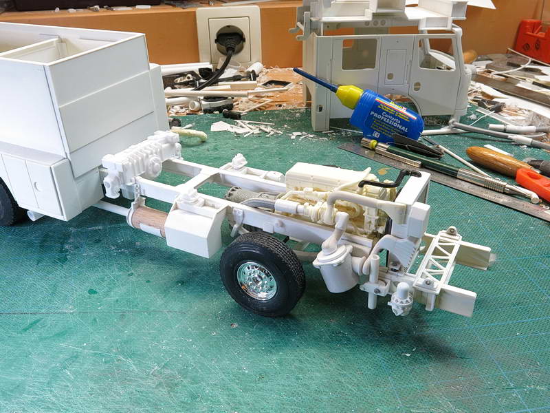

Kleines Update zwischendurch. Hallo Angel, danke für deinen freundlichen Kommentar.
Wie auf dem Foto zu sehen, habe ich jetzt alle Luft- und Wasserleitungen rund um den Motor angebracht.
Was jetzt noch fehlt ist eine Wasserleitung ganz unten am Kühler, wo das Kühlwasser von der Wasserpumpe angesaugt wird.
Ich will das Modell jetzt nicht umdrehen, erst später, wenn alles fertig ist könnt ihr auch die Leitungen von unten sehen.
Und auch der Kabinenboden passt ohne Probleme über den Motor samt Aggregaten und Leitungen.
Und hier noch einmal aus einer anderen Perspektive.

Aus PS in einer Stärke von 0,5 mm habe ich zwei gleichgroße Stücke ausgeschnitten, etwa 42 mm breit und 13 mm hoch.
Hier arbeite ich wieder nach Fotos und habe an bestimmten Stellen die beiden Teile abgewinkelt.
Dann die großen geraden Flächen Rücken an Rücken zusammengeklebt. Zur Montage wurden dann zwei identische Platten ebenfalls
aus 0,5 mm PS ausgeschnitten und rechts und links an die V-förmigen Außenseiten eingeklebt.
Sieht dann fertig so aus.

So liebe Leute, mal wieder ein kurzes Lebenszeichen von mir. Ein wenig Tüpftelarbeit machte mir die Abgasanlage,
also vom Turbolader bis hinten zum Auspuffrohr. Aber der Reihe nach.
Engine 34 besitzt nur einen Auspufftopf, d.h. darin befindet sich der Katalysator mit seiner ganzen Technik.
Ich habe diesen aus einem 14 mm Holzrundstab angefertigt, da ich nirgendwo ein Rohr mit diesem Durchmesser bekommen konnte.
Vom Holz sieht man später nichts mehr, da der Rundstab mit Bare-Metal Folie umwickelt wird.
An beiden Seiten wurden Löcher mit einem Durchmesser von 5 mm reingebohrt.
Das Auspuffrohr besteht aus 5 mm PS im Durchmesser.
Die beiden Seiten des Rundstabes werden mit 1 mm PS verschlossen, aber mit 5 mm Öffnung.
Mit der Dremel mal eben auf einen Durchmesser von 14 mm gedreht.
Mit Sekundenkleber - Gel angeklebt.
Außen wurden zwei Ringe von 1,5 mm Breite um den Block geklebt und die Halterungen angefertigt.
Dazwischen eine Materialverstärkung von 0,5 mm PS.
Sieht am Rahmen angebracht dann so aus.
Hier weitere Einzelteile der Abgasanlage. Links das Auspuffrohr mit Halterung, dann der Topf und rechts
davon der Krümmer zum flexiblen „Metallschlauch“.
Hier seht ihr den „Metallschlauch“, wurde aus Gewebe gefertigt, dass Revell vor Jahren mal ihren Feuerwehrbausätzen beigelegt hatte.
Soll den Saugschlauch darstellen.
Alles am Rahmen angebracht, aber nicht angeklebt, erst nach der Lackierung und Detaillierung.
Ein Blick von der anderen Seite.
Alle Teile der Abgasanlage komplett. Auch diese Teile werden gesäubert, grundiert, lackiert und sämtliche Details wie Rohrschellen usw. angebracht.

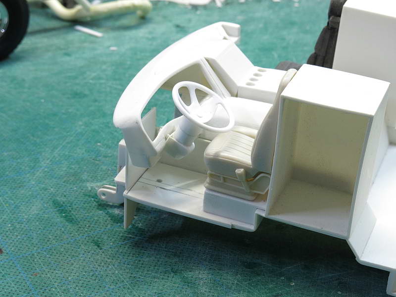

Als nächstes wieder etwas für den Innenbereich der Kabine und zwar die Sockel für die Sitze.
Von diesen ist später auch nichts mehr zu sehen, aber sie sind nun mal vorhanden.
Hier die Ober- und Frontseiten.
Hinzu kommen noch die Außenseiten, innen liegen die Sockel am Motortunnel an.
Beidseitig eingeklebt.
Der Fahrer bekommt einen bequemen LKW-Sitz und rechts wo der Captain sitzt befindet sich ein Bostrom-Sitz.
  • »Klaus Lassen« ist der Autor dieses Themas
Beiträge: 574
Realname: Klaus Lassen
Wohnort: Hiddenhausen
173
Donnerstag, 10. Dezember 2020, 16:45
Der aus einem 3D-Drucker stammende Sitz wird noch verfeinert.
Dieser Sitz stammt aus dem Lonestar-Bausatz von Moebius und passt perfekt auf den Sockel.
Sitzfederung und Schloß für den Sicherheitsgurt sind auch vorhanden, aber ebenfalls später nicht mehr zu sehen.
Passt.
Das Lenkrad, es stammt aus dem Eagle-Bausatz von Trumpeter und wurde von mir leicht veränderrt, angepasst nach Fotos.
Die Lenkradsäule wurde nach Fotos ebenfalls komplett erneuert.
Locationspin und Blinkerhebel sind auch schon dran.
Es folgt der Rest der Säule.
Zusammengebaut. Feinarbeiten und Lackierung ganz zum Schluß.
Am Armaturenbrett und Loch im Boden wird die Säule später eingesetzt und angeklebt.
Es fehlen noch die Pedale für Gas und Bremse.
Links neben der Lenkradsäule befindet sich eine Verkleidung aus Riffelblechplatten.
Foto: Rosenbauer
Sieht beim Original alles so aus.
