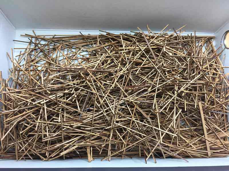

Servus Ingo, ja das mit den Lasern funktioniert, hier ein Schuhkarton voller Planken:

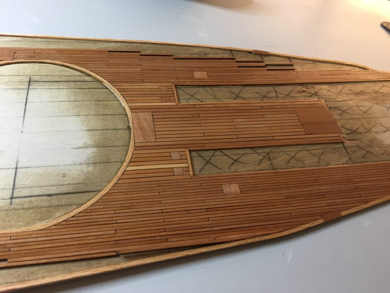

Ich habe natürlich gleich angefangen und zeige hier das Ergebnis:
Ganz klar, ich als Badewannenkapitän sollte mich erst einmal damit befassen was eine "Fischung" ist, und wie sie verlegt wird. Alles wieder runter und das ganze nachgelesen, mein Fehler, Lars hat mir sogar den Link geschickt.
2. Versuch, der hat geklappt:
Ich denke, wenn das ganze Deck verlegt ist, habe ich es kapiert!

Servus....
Da kann man nur sagen: Ich weiß was Du die nächste Zeit kleben wirst!! :D
Ich finde es wirklisch gut :ok: .... bei der Fischung kannst ja noch ein bisschen mit Kohlestift oder so nachschwärzen….

Hofi: Hätte so gerne eine leicht verständliche Anleitung wie so ein Laser bei Deinen Planken arbeitet? Aus dem Ganzen geschnitten? (Funier?) Aus Leisten Geschnitten? ... los los... ich (wir) wollen es wissen!! :!! :lol:
156
Donnerstag, 25. April 2019, 08:57
Schönen Morgen, werte Modellbauer!
Zunächst vielen Dank für die positiven Kommentare!
Servus Gustav! Ein kleines Missverständnis (ich hab´s schon vorher korrigiert): Ich lasse Lasern ! Ein Gerät anzuschaffen wäre für den "normalen Modellbauer" - bei den Preisen für ein einigermaßen professionelles Gerät - m.E. nicht sinnvoll, außer man macht sein Hobby zum Beruf.
Preisbeispiel: Gelasert wurde für die Planken ein 1 mm starkes Birnbaumbrettchen 10 cm x 100 cm, ergibt in Summe ca. 630 Planken. 3 Brettchen gelasert (1.890 Planken), gezahlt hab ich dafür ca. Euro 90.-, da macht kein eigenes Gerät Sinn, außerdem wüsste ich nicht mehr, wo
ich das Ding noch in der Werkstätte aufstellen sollte.
Schöne Grüße aus Wien!
Hofi
Beiträge: 3 457
157
Donnerstag, 25. April 2019, 09:01
Servus
Ich hatte das schon gecheckt dass Du Lasern lässt :)
Danke …. Jetzt ist Alles klar... wenn ich sowas mal brauche melde ich mich bei Dir bezüglich der Adresse :ok:

Freitag, 26. April 2019, 15:27
Schönen Nachmittag, werte Modellbauer!
Vor dem Wochenende noch ein Foto (nur eines!), naturgemäß geht es bei der Beplankung nicht so schnell voran. Damit ich mir selber ein Bild machen kann, wie das Deck fertig ausschauen könnte, habe ich jetzt eine etwas größere Fläche abgeschliffen und lackiert.
Was jetzt noch fehlt ist der "Grob" und Feinschliff (da kommen noch 2-3 Zehntel weg) und dann die endgültige Lackierung.
Für das erste Mal als Bodenverleger bin ich ganz zufrieden.
Schönes Wochenende aus Wien
Hofi
159
Freitag, 26. April 2019, 17:35
Hallo Hofi , das Deck sieht Klasse aus. Was mich etwas stört sind die 3 kurzen Plankenstumel vor der linken mittleren Öffnung. Das ist aber Jammern auf sehr hohen Niveau.
LG Frank
160
Freitag, 26. April 2019, 19:28
Frank hat recht.
Ansonsten fantastisch!!!
Beiträge: 3 457
161
Freitag, 26. April 2019, 20:19
Servus
... Frank und Ray ... ich weiß nicht wie das bei KuK- Schiffen so gehandhabt wurde... das bei Holzseglern für solche „Stumpen“ kein Spant eingebaut wurde ist klar... jedoch Planke auf Stahlplatte geklebt... ? ... nach dem Motto 3x abgeschnitten und immer noch zu kurz könnte ich mir schon vorstellen, bevor ein 6 m langer Plank angefertigt wurde halt auch 0,5 und 1 m Stücke verarbeitet wurden...
Vielleicht gibts hier ja jemanden der diesbezüglich Info‘s hat...
Mir gefällt es... mit Stumpen oder ohne... natürlicher ist es für mich sogar mit kurzen Abschnitten drin...
162
Samstag, 27. April 2019, 12:02
Ich denke schon, dass man solche irgendwie gestückelt aussehenden Stellen vermieden hat, auch wenn es technisch in Ordnung gegangen wäre. Denn solche Dickschiffe dienten ja auch immer der Repräsentation, waren der Stolz ihrer Nationen, und angesichts der horrenden Kosten hätte man an sowas kaum gespart. Wäre einfach nicht verhältnismäßig. Meine Annahme jedenfalls.
Ich würde es aber hier so lassen, ist ja eher etwas, was nur auffällt, wenn man davon weiß, zumal ja später noch Geschützrohre darüber liegen, die den Blick "aufsaugen". Ist doch auch viel zu schön, um es nochmal abzureissen...
163
Sonntag, 28. April 2019, 09:36
Schönen Sonntag, werte Modellbauer!
Danke Frank, Ray, Gustav und Jochen!
Zuerst muss ich sagen, dass einen diese Details selber gar nicht so auffallen, wenn man dem "Klebefieber" verfallen ist, erst bei Fotos und durch Eure Mithilfe wird man aufmerksam, darum vielen Dank!
Ich würde meinen, egal ob technisch möglich, oder ob es bei der K&K - Marine so ausgeführt wurde (was ich nicht glaube), objektiv gesehen halte ich diese Stumpen einfach für unlogisch!
Also weg, und nachdem mir selber auch noch ein paar Sachen aufgefallen sind, die mir nicht so passen, kommt das ganze in den Mistkübel und wird nochmal gemacht!
Ich hoffe, der nächste Versuch schaut besser aus.
Hofi

Hallo Hofi,
die kurzen Plankenstücke sind mir anfangs auch nicht aufgefallen - würden sicher durch die Türme verdeckt werden -aber wenn Du eh nochmal beginnst...
.....ab und zu ein paar Hilfslinien können nicht schaden. So ein edles Holzdeck ist ein Hingucker und da sollte alles gut fluchten.

Hi Hofi
Kurzer stummel hin oder her ,sehr gut gelungen dein Deck .
Aber da du dich ja entschieden hast das Deck neu zu machen hast du ja vll. die Möglichkeit Infos zum Deck zu Finden.
Auf jeden fall isses immer Aufschlussreich mal wo anders zu schauen (ich Persönlich) ,um was neues Kennenzulernen.

Man sollte Bedenken, dass die Holzdecks auf diesen Schiffen keine tragende Konstruktion waren, sondern nur eine Auflage auf einem Stahldeck. Daher konnte man beim Verlegen freier verfahren als bei den alten Holzschiffen.
Die Entscheidung das Deck nochmal aufzubauen hat sich (zumindest für mich) als richtig erwiesen. Beim Neuaufbau wurden die Holzstückchen vermieden, die Leisten wurden genau in der Flucht verlegt und manche - beim ersten Versuch notwendige - Stückelungen konnten
durch genaueres Arbeiten vermieden werden. Manche Messfehler, die sich eingeschlichen hatten, wurden ebenfalls vermieden.
So schaut es momentan aus:
Irgendwie haben sich hier ein paar sehr helle Birnenleisten eingeschlichen, die auf den Fotos überaus aufdringlich erscheinen, in Natura aber halb so schlimm sind; die lasse ich eingebaut.
Ein wenig den Fußboden weiterverlegt und anschließend einmal die Barbetten der Türme A und B in die Leibung gestellt.

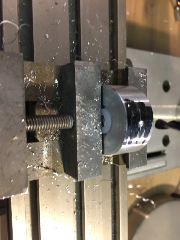

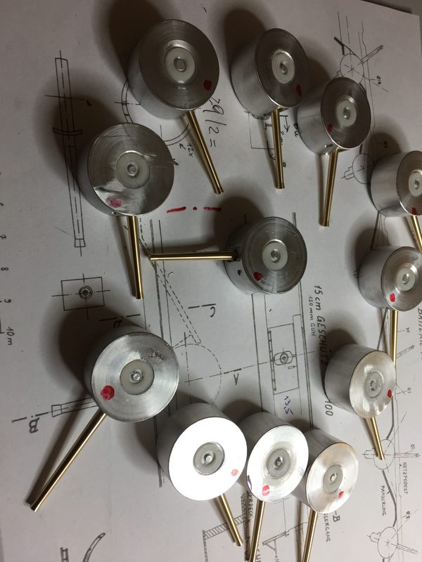

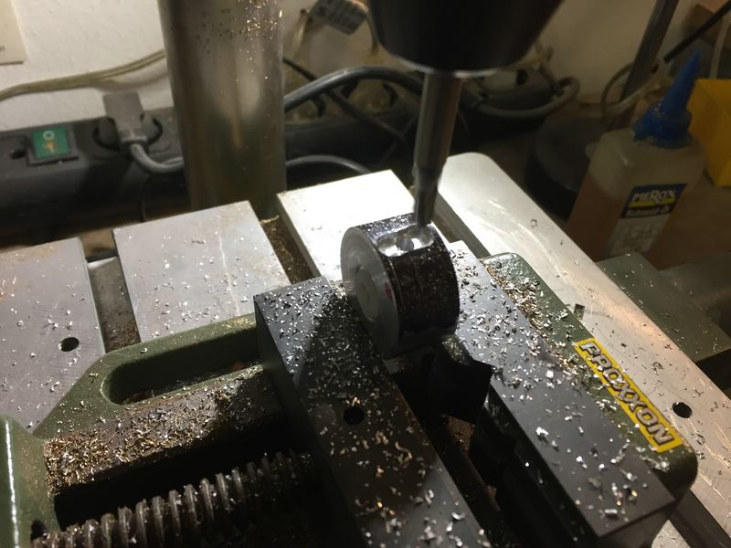

Das Wochenende naht, drum noch einen kurzen Bericht über den letzten Stand.
Zur Abwechslung ein bisschen Metallverarbeitung, die 15 cm Kasemattengeschütze.
Rohre drehen
Bohren und fräsen.
Alle vereint
Rohre einkleben
und probehalber montieren

175
Sonntag, 5. Mai 2019, 14:43
Moin Moin,
nach langer zeit mal wieder ein paar Worte von mir:
Einfach geil was Du da baust, da gibt es keine Worte für... Spielt mit ganz wenigen hier im Forum in einer eigenen Liga.
176
Sonntag, 5. Mai 2019, 18:03
Nabend Hofi,
Chapeau!
Gruß Peter
177
Sonntag, 5. Mai 2019, 18:46
Jungs, Ihr macht mich ganz verlegen! Vielen Dank!
Hofi
178
Sonntag, 5. Mai 2019, 18:56
Ja, is doch wahr, Mann...
Das Deck sieht klasse aus, und bei solchen Metallarbeiten finde ich immer schade, dass sie lackiert werden.
Beiträge: 3 457
179
Sonntag, 5. Mai 2019, 22:23
Servus Hofi
Einfach großartig :respekt: Deine Metallteile sind der Hammer... So eine gut eingerichtete Werkstatt möchte ich auch einmal haben...
180
Montag, 6. Mai 2019, 08:41
Servus Gustav!
Die Werkstatt ist nicht so toll, wie Du meinst. Fast alles Geräte von Proxxon, mit denen man in diesem Maßstab ganz ordentlich arbeiten kann (ich möchte aber jetzt keine Diskussion für oder gegen Proxxon aufmachen), bei größeren Massstäben
sind diese Maschinchen schnell an Ihrer Grenze angelangt. Preislich sind die Geräte ganz in Ordnung, eine Grundausstattung mit Dreh- und Fräsmaschine hält sich finanziell in Grenzen.
Wie überall wird es aber beim Zubehör teuer: vernünftige Drehmeisel, vernünftige Schaftfräser, Teilvorrichtungen etc. (jetzt wird die Liste endlos) kosten dann doch einen gehörigen Batzen Geld, aber daß sind halt Sachen die mit der Zeit dazukommen.
