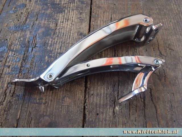

Mittwoch, 7. August 2019, 18:15
Hallo Rainer, :wink:
hier ist mal ein Bild vom Ausstellhebel Seitenfenster VW T1 Samba.

BauPhase 84
Geliefert werden Scheibenwischer und Kleinteile für das Armaturenbrett.
Gebaut werden Scheibenwischer. Tacho, Uhr und die Öldruckanzeige werden vorbereitet.
Die restlichen Teile werden bei Seite gelegt.
Scheibenwischer sind verschiegen und gefallen mir nicht.
