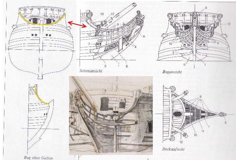

Hier kommen die Resultate von ein paar dem Leben abgeknapsten Viertelstunden Bastelzeit:
Das Frontschott der Black Pearl verjüngt sich nach oben. Das ist nicht holländisch. Durch die neue Plankenauflage auf dem Backdeck habe ich die Bordwände im vorderen Bereich wenigstens so weit spreizen können, dass sie senkrecht stehen.
Dazu muss jetzt natürlich das Revell Frontschott (bereits abgeschliffen) seitlich verbreitert werden.
Steven und Galion habe ich noch einmal umgestaltet. Hier bereits der erste Abguss von dem zusammengepuzzelten Teil.
Und hier sitzt der, natürlich provisorisch, an seinem Platz. Ich muss aber seitliche Fotos davon machen, damit man die gesamte Architektur beurteilen kann.
Kann man erkennen, dass der Löwe einen Schwanz hat? Er hat, er hat!

Die Bordwand senkrecht zu stellen fällt Dir durch die Resineteile bestimmt leichter als mit dem urprünglichen Plastik ... kommt als Detail gut.
Fast schon bedauerlich, daß sich durch die Baufortschritte immer wieder aufs Neue weitere Details eröffnen ... die Komplexität, wie da dreidimensional die Bauteile ineinandergreifen, ist schon enorm ...
vor allem wie weit vorausdenkend man eigentlich arbeiten muß ... also ich wäre da erst mal nicht drauf gekommen ...
beim Betrachten hatte ich mir gerade gewünscht Du hättest die vorderen Bordwandaufsätze noch nicht zurückgeschnitten ...
ich weiß ... ich hatte da selbst mal darauf hingewiesen weil ich mir genau dieses Detail des Übergangs von Rumpf zu Galion noch nicht so genau angeschaut hatte.
Einfach deshalb, weil sich auf fast allen verfügbaren Grafiken von Schiffen mit dieser Bugform die Verlängerungen der seitlichen Bordwandteile in einem Kreissegmentsausschnitt zu den Galionsregeln hin entwickeln.
(Siehe van der Velde Links auf Seite 1 dieses Threads / )
Das ist dann Teil einer den offenen Bugbereich schützenden Bordwand ... von vorne betrachtet fast ein Kreisausschnitt.
Im Mondfeld, der sich da in großer Übereinstimmung zu van der Velde befindet, ist das auf den ersten beiden Seiten zur Galion sehr gut zu sehen ... bei mir Seite 112/113.
Da ist auf Seite 112 der blanke Rumpf zu sehen ... ich würde das nicht extra sagen wenn sich Dein Projekt nicht noch in genau diesem "nackten" Stadium befände.
Markus
Da sprichst du sehr schwere Worte gelassen aus! Ich hatte ja schon mal angedeutet, dass mir dieses Projekt, so klein es scheinen mag, doch ziemlich über den Kopf zu wachsen droht. Zum Glück ist der "Point of Tonne" noch nicht erreicht.
Mit deinen Bemerkungen über die Gestaltung der vorderen Bordwand hast du vollkommen recht. Ich hatte auch tatsächlich erwogen, ein solches Kreissegment bereits vorher festzulegen. Genau aus diesem Grunde hatte ich auch die Bordwand mit einem Überstand vorne konstruiert und abgegossen. Später habe ich mich allerdings davon überzeugt, dass erst die ganze Architektur von Backdeck und Galion einigermaßen stehen muss, bevor ich dieses Kreissegment ansetze. Noch ein bisschen Spachtelmasse wird der Pott notfalls verkraften.
Man drücke mir die Daumen.

Stimmt ... es später anzupassen ist bestimmt der sinnvollere Weg ... sieht nachher sicher keiner.
Was Dir über den Kopf zu wachsen droht kommt hier "am anderen Ende des Bildschirms" mit einer wirklich bewundernswerten Leichtigkeit heraus ...
im Original hatten die es auch einfacher weil Stück für Stück Balken und Planken aneinandergesetzt wurden ... im Modell ist das ja eher das Anpassen riesiger Fertigbausektionen ...
plus der damals langsamen Entwicklung über Jahrzehnte oder gar Jahrhunderte in die man sich fast schon hineinleben konnte ...
die hier im Modell aber binnen weniger Wochen sinnvoll nachempfunden bzw neu interpretiert werden will ...
