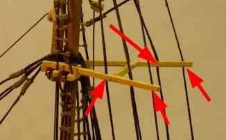

162
Dienstag, 26. November 2019, 11:16
Moin Moin,
jetzt sind die Rahen dran.
Erst habe ich mir die Maße aus dem Plan von AL zusammen gesucht dann von 1:84 auf 1:95 umgerechnet,
die Teile zugeschnitten und konisch geschliffen. Nach dem Bad in der Beize blockieren sie jetzt meinen Bastelplatz und trocknen.
163
Donnerstag, 28. November 2019, 15:46
Moin Moin,
die erste Rah ist dran. Das Ergebnis ist der Kompromiss aus DeiPrado-Material und AL-Bauplan.
Leider fehlen mir ja die ganzen vorgefertigten Teile von AL um es richtig schön zu bastel.
Nach dem Plan von Delprado hätte ich die Rahen einfach an den Mast ankleben sollen.
Auch sollte die Rah ein 6mm Holz sein. Ich habe eine 5mm Leiste genommen.
Das sieht besser aus als so dicke Leisten zu nehmen. Auch die Ausleger habe ich anders befestigt.
Ob die Ausleger jetzt oberhalb oder unterhalb der Rah montiert werden weiß ich nicht.
Auf Bildern von der Cutty im Netzt habe ich es oberhalb gesehen.
Nach AL sollen sie mal oberhalb und mal unterhalb sein.
Die Länge der Rahen habe ich aus dem AL Plan und von 1:84 auf 1:95 herunter gerechnet.
Der Maßstab soll laut DelPrado zwar 1:90 sein. Wenn ich aber den Rumpf nachmesse komme ich auf 1:95.
Segel kommen keine dran.
164
Sonntag, 1. Dezember 2019, 16:49
Moin Moin,
die ersten 5 Rahen vom Fockmast  sind dran.
Die Ausleger von der unteren Rah habe ich noch umgebaut.
Die müssen doch unter die Rah und nicht oben drauf.

Moin Moin,
die Nagelbänke sind nachgerüstet
Hier habe ich ein wenig mit Sekundenkleber gekleckert
