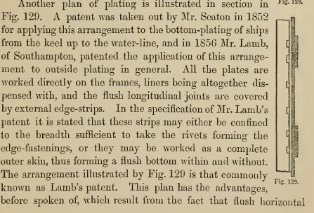

Wie Golfkilo schon schrieb, es könnte sein das man die Nieten nur nicht sieht. Mein Verdacht geht dahin das einige der Flowers nach der Lamb Methode genietet waren.
Dabei liegen die Platten glatt nebeneinander, an den Verbindungen wurden diese dann mit schmalen Streifen von außen abgedeckt. Und damit man mir glaubt das es o so etwas gab :) ;) , hier eine Beschreibung dazu.
Quelle ist gemeinfrei: Reed, Shipbuilding

Klasse Info Jörg, besten Dank! Das würde die "dicken" Schweißbahnen auch sehr gut erklären! :) Jochen, da hatte ich irgendwie mal in einer Reportage gesehen, dass des Öfteren mal in ferner Vergangenheit Schiffe buchstäblich auseinander gebrochen sind. Kein schöner Gedanke... ;(
