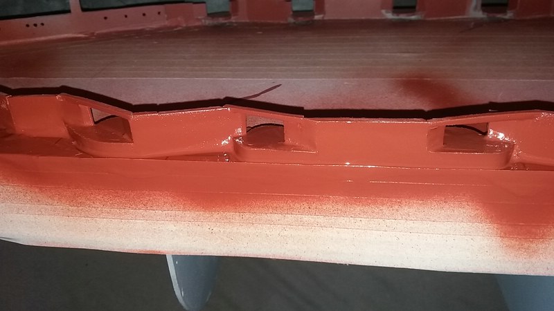

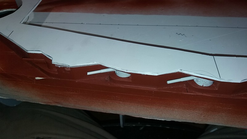

Mittwoch, 25. Januar 2017, 22:45
Moin moin ..
Nee Heinz wenn würd ich das dann alleine steuern... 8)

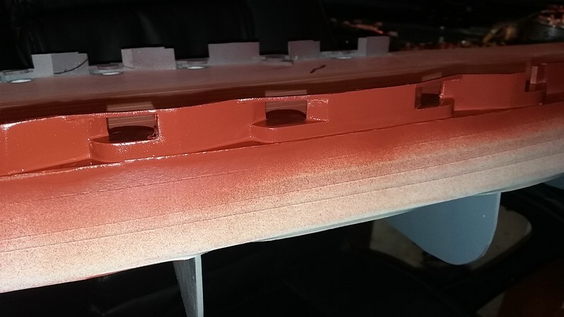

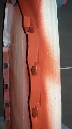

So geht weiter am Kreuzer.
Da ich ja schon geschrieben habe das ich das Plastik Modell nicht verschrotten werde habe ich Heute die linke Seite der Kasematten komplett ausgebaut und grundiert .
Also die Seitlichen Wände neben den Kasematten und die über den Kasematten liegenden Panzerstreifen..
Danach wurde an den Nahtstellen leicht gespachtelt geschliffen und danach wie genannt grundiert.
Auf den Bildern die diese Seite unlackiert zeigen habe ich die schon vorhandenen Kasematten mal eingelegt als Maßübersicht und zur Paß Probe.
An einigen der Kasematten hat der helle Lack nicht völlig gedeckt wobei ich das aber lassen werde da es im Modell wirkt wie Farbabsplitterungen nach Beschuß oder Schrabnel Treffern.
Dummer Weise hatte ich die Kasematte 1 vorne schon vor dem Lackieren verklebt..Aber da Wand und Geschütz die gleiche Farbe erhalten geht das und ich muß am Ende nur die
Decke Schwarz nach lackieren.

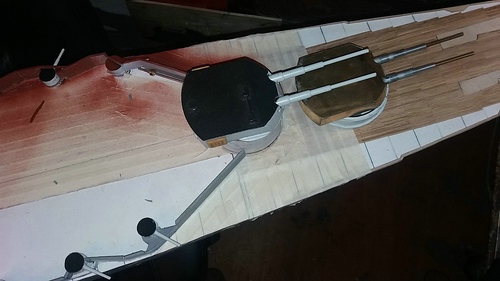

159
Sonntag, 5. Februar 2017, 01:57
Moin moin an die Besatzung

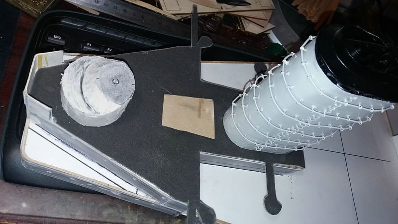

Hat etwas gedauert weil die Konstruktion der Kasematten Zeit brauchte und auch die Zeichnung des Bootsdecks dazu kam sowie
die Überlegung wo die spätere Öffnung rein kann um Zugang zur Mechanik zu ermöglichen.
Zunächst kam erst mal die hintere rechte Wand dazu mit Bullaugen Regenrinnen und Schotten
und dann die Kasematten Wände.
Damit man das ganze Optisch besser betrachten kann habe ich auf den Bildern hier mal alle 14 Kasematten Türme eingelegt auf Feuerstellung
die beiden Vorderen 30,5er eingesetzt und auch das Bootsdeck mal aufgelegt.
Vorgesehen ist das der Bereich der Zeichnung auf dem Bootsdeck später mit den Aufbauten darauf abgehoben werden kann und die Öffnung durchgeht bis zur Mechanik.
Ob das so funktioniert lasse ich aber erst mal noch offen da ich diese Bauweise so noch nicht umsetzen konnte an einem Modell .
Und nun die Bilder .

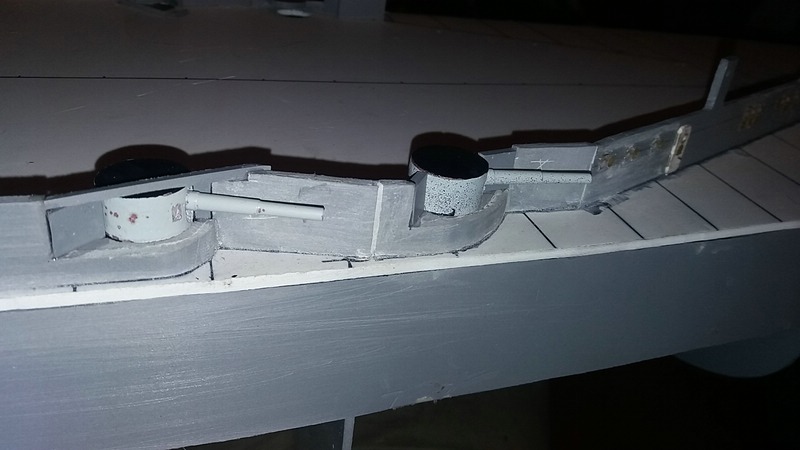

Hier die rechte hintere Wand die bisher noch fehlte..
Hier ein Blick auf den Mittleren Bereich der Kasematten , noch roh.Also nicht geschliffen.
Kasematten in Feuerstellung !
Vorderer Bereich mit 30,5er Türmen , Noch mit Tape versehen wegen dem Lackieren das noch folgen wird
Und hier zwei ansichten mit aufgelegtem Bootsdeck und der Vorbereitungs Zeichnung für die späteren
Gefechtsaufbauten
Der größere freie Raum nach Achtern wird später mit einem großen Lüfter belegt sowie mit dem "c" Turm (30.5 cm)
Weiteres dieser Tage.

Hier habe ich noch kurz die nun mehr fertige Rechte Seite der Kasematten angefügt..
Bedeutet Heute kommt das Bootsdeck drauf und die Kasematten werden eingesetzt.
Folgeschritte sind dann die Schließung des Rumpfes das durch Planken von Haupt und Bootsdeck mit Anbringung der Wasserablauf Ränder
Sowie die Lackierung der Kasematten und das einarbeiten der Öffnung für den Zugang zur Mechanik. ^^

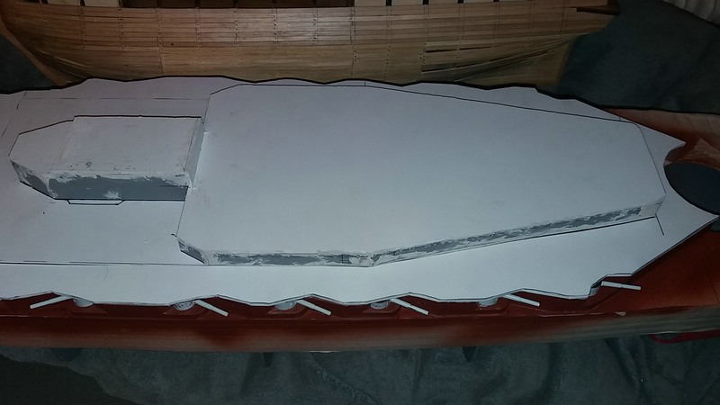

164
Samstag, 11. Februar 2017, 04:37

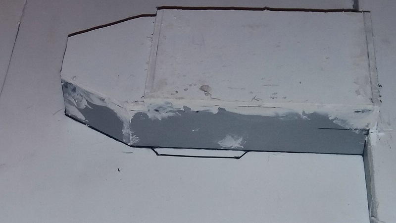

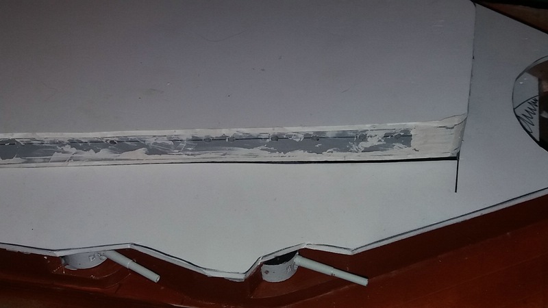

So und hier dürft ihr euch nun das aufgelegte Bootsdeck ansehen mit der Öffnung zum späteren Schacht
über den man dann die Elektronik und die Motoren einbauen und erreichen kann.
Das ausgeschnittene Decksteil beinhaltet die Aufbaufläche für die Gefechtsaufbauten beide Schornsteine und beide Masten
was eine vollständige Takelung erlaubt wie von mir gewollt.
Für die Abstützung innen ist ein Kunststoff 4 Kant Profil vorgesehen das dann entweder direkt oder durch auflegen einer Platte indirekt
zum halten des ausgeschnittenen Decksegmentes dienen wird.

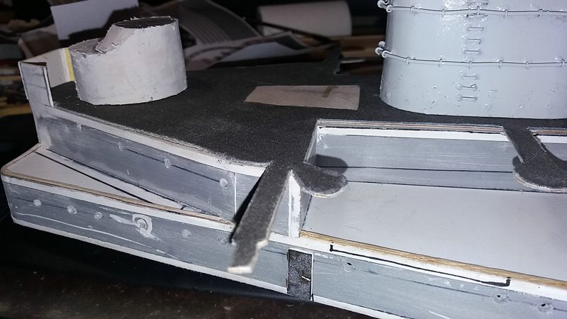

170
Montag, 13. Februar 2017, 01:45
moin moin
Du sagst es Hans Juergen..
wieder etwas mehr.
Aktuell ist der unterbau für Ruder und Kartenhaus befestigt auf dem auch der vordere Panzer Gefechtsstand und der vordere Schornstein dann aufgebaut werden.
Hier in einem der Fotos zu sehen ..(Schornstein = spätere Original Position auf Schiff. )
Mittlerweile sind auch die Seiten geschliffen.
Bullaugen und Panzerluken sowie Treppen muß ich aber nun erst mal bestellen also kann ich nur die Türen noch einbauen
und mit Ruder und Kartenhaus weiter machen sowie den Podesten vor dem ersten Schornstein..
nebst einiger anderer Teile..

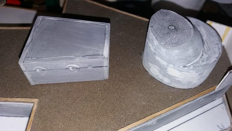

Dienstag, 14. Februar 2017, 22:13
So kurzer Nachtrag..
Ein Deck das auf die Aufbauten kommt .
Auf diesem werden dann der Gepanzerte Gefechtsleistand der Unterbau für das Brückendeck und der Schornstein montiert.
Das zweite Bild zeigt den Wasserablauf am vorderen Bereich wobei die Weiße Fläche ( Zum Bootsdeck gehörend) noch beplankt wird.
Ebenso wie das restliche Bootsdeck das auch schon die Wasserablaufkannten hat.
Das Deck habe ich mir mal bei Ray ab geschaut denn es ist auch aus Schleifpappe.
Manche Modelle zeigen dieses Deck und das Brückendeck mit Holz geplankt.. Allerdings habe ich mich endschlossen diese Decks und das Achtern für den zweiten Schornstein
so zu gestalten das es wie ein Stahldeck wirkt.

So und nun zeig ich mal was so auf das Deck drauf kommt..
Der Schornstein den ihr ja schon kennt paßt gut in die vorgesehen Position..heist Deckbelag schließt bündig rundum..
Und damit er nicht so alleine da hockt habe ich hier schon mal den Rohbau des vorderen Artillerie Leitstandes gebaut.
Der Bau verlief in Plattenbauweise ..Bedeutet die Karton Bodenplatte auf Kunststoff geklebt und danach auf 7 Platten erhöht.
Passend dazu hatte die Rückwand des Ari Leitstandes genau 21 mm Höhe was bei 3mm Material Dicke eben 7 Platten ergab.
Darauf kam dann die Obere Erhöhung die sich mit 9mm auch gut aufteilen ließ
und anschließend wurde etwas geschnitzt damit die Rundung die dieser Turm ja hat Form annehmen konnte.
Ein wenig Spachtel vür Plastikmodellbau und es stimmt.
Und die Türen im unteren Deckbereich sind drauf gekommen. Schön mit Scharnieren und Griffen wie es sein soll.

3 x Sieben ist 21 .... oder eben feiner Sand :lol:
War kein Material aufzutreiben, welches von Vornherein dicker ist oder eben auf die 21 mm bearbeitet werden kann? Es gibt da z.B. Kunststoffplatten mit Wabentechnik, damit es nicht so schwer wird, oder Hartschaum mit Epoxy oder oder...
Mich interessiert halt, warum du 7 Schichten verklebst..
So... die letzen Fotos zeigen einen schönen Fortschritt... gefällt mir gut und bin schon auf die Lackierung gespannt :ok:
Gustav

Ja warum so in Scheiben ..?! ..
Eigentlich ganz einfach.
Zum einen gibt's hier kein Rundholz in dem Durchmesser den ich gebraucht hätte und zum andern
war das Plastik vorhanden und auch leicht zu schneiden..
Außerdem Mal ehrlich ; Aus dem Vollen so Sachen schnitzen überlass ich gern Ray der kann das eh um längen besser als ich ^^ gelle Ray ?
Nein wie gesagt das Plastik liegt hier bei mir rum also habe ich mir einfach die Scheiben geschnitten.
Biegen hätte keinen Sinn gemacht weil es mit 3mm einfach zu dick ist dazu.
In diesem Sinne
:schrei: wenn Du das sagst...aber egal wie, Hauptsache man kommt zum Ziel!!!

So Hier habe ich mal , ab ja versprochen es detailliert zu machen mit meinem BB , einen weiteren Schritt angefügt.
Der Ari Leitstand ist geschliffen und der Unterbau für das Brückendeck fertig..
Dazu habe ich mich endschieden den Decksbelag von Schwarz auf Braun zu ändern was wie ich finde doch besser ins Bild paßt.
Ebenso kam eine Umrandung dazu die aber noch nicht ganz fertig ist .
diese Umrandung knapp 1mm hoch soll die Decks verstärken und später verhindern das die Löcher für die Reling Stützen
ausbrechen beim Bohren.
An der Spitze des Brückendecks sieht man schon einen Teil der späteren Ruderhaus Wand.
Bisher sind die Teile alle nur aufgelegt da ich mit Lackieren noch eine ganze Ecke warten muß.
Die Teile auf dem weißen Deck sind die Verstrebungsstützen für das noch folgende Vordere Scheinwerfer Podest das 2 Scheinwerfer tragen wird.
Selbiges Podest kommt auf die Decke des Kartenhauses das zwischen den beiden Öffnungen für die Niedergänge im Brückendeck gesetzt wird.
:huh:
Und hier nun die Bilder zum Text. ^^

du machst Dir viel Arbeit mit den zylindrischen Teilen. :S Ich schneide den Boden und den Deckel und verklebe beides wie in meinem Beitrag gezeigt entweder mit 0,4 mm PVC was sich gut für größere Radien eignet oder mit Lithoblech. Der Papierbogen gibt die Form des Bleches dabei korrekt wieder. Und das ist beides nicht teuer, benutztes Litho Blech beim Drucker sogar meist gratis . Das Blech eignet sich auch für kleinste Radien sehr gut und bringt eine sofort lackierbare glatte Oberfläche .Ich finde , das macht insgesamt weniger Arbeit und das Teil wird obendrein deutlich leichter, was gerade bei Teilen hoch über dem Deck von Vorteil ist. Gewicht hoch oben beeinflußt ja die Längsstabilität vor allem bei einem schmalen Rumpf merklich.
Fertig:RC:

Sicher das Blech wäre ne Möglichkeit.
Aber ich muß nun mal bei sowas das Material nehmen was ich leicht und in großen Mengen bekommen kann.
Das Blech was du nimmst gehört da nicht dazu .
Ich denke aber auch das die Bilder hier den Ari Leitstand wuchtiger wirken lassen als er eigentlich ist..
Daher mal die Masse des Artillerieleitstandes...
Durchmesser 46 mm ;; Höhe 30 mm ;; Gewicht; stolze 5 g ! ;; Positionshöhe über Hauptdeck 50mm .
Ich denke das sollte nicht zu schwer sein.

So ich füg mal eben zwei Bilder an.
Einmal das Scheinwerfer Podest am vorderen Schornstein.
und einmal der abgeklebte und Grundierte Aufbau ( Alles noch nicht fest)
Denke man kann sehen da da noch ne Ecke Zeug fehlt.
