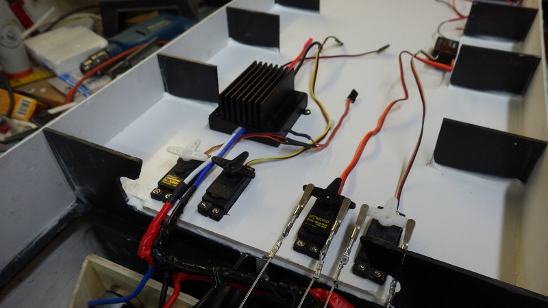

Moin Hans Jürgen,
Deine Ruderanlage verstehe ich nicht ganz, mit Bowdenzüge ? gesteuert ?und dann für 2 Ruder 4 Scheiben .
Zeig ein gesammtes Bild der Anlage, dann kann ich es wohl besser verstehen. Solche Ruderanlagen für die
Größe des Modell muß doch wohl etwas kräftiger ausfallen, normalerweise immer mit Ruderstangen vom Servo
zum Ruderhorn. Der Antrieb sagt mir auch in dieser Ausführung auch nicht so sonderlich zu.
Aber sonst alles OK. :ok:
Ich wünsche Dir und den Deinen ein glückliches " Neues Jahr 2017" , Gesundheit und ein gutes Händchen für Dein Modell. :respekt: :dafür:

@ Achsnagel, auch von mir guten Rutsch. Das Schiff hat übrigens zwei Ruder (innenliegende Scheiben). Die außenliegenden Servoscheiben werden später die Katapulte drehen. Die Drahtseilanlenkung ist auch bei meinen fliegenden Großmodellen absolut ausreichend und wartungsfrei. Da ist mitunter sicher deutlich mehr Druck drauf als auf den Wasserrudern. Und ich mag einfach Stangen nicht. Glücklicherweise kann ein Schiff auch nicht vom Himmel fallen, ich bin da also ganz relaxt.
Verbaut habe ich vier Bühler Motoren. Ob deren Leistung reicht wird die erste Probefahrt zeigen. Die Motoren drehen kräftig und recht langsam ( ca 2-3000 U/min). Montiert sind erstmal 50 mm Vierblatt Propeller. Getriebe will ich nicht verbauen ( Kosten und Anfälligkeit). Fahren wird das Modell sicherlich. Fragt sich nur wie schnell. Eine Demontage ist im Ernstfall schnell erledigt. Wo siehst Du denn das Problem?
jetzt schnell aber noch ein Mini UPDATE im alten Jahr:
1) stundelanges Rum - Experimentieren war nötig, um die Motoren zu einem sauberen Lauf zu bewegen, einer hat vibriert ein anderer lief warm . Am Ende habe ich aus einer Achse etwas Fett entfernt und den vibrierenden Motor unten minimal unterlegt. Jetzt läuft alles bestens.
2) Die Servos sitzen an ihrem Platz , zwei sind bereits angeschlossen, die beiden anderen warten noch auf die Augenschrauben, die mir ausgegangen sind. Der Regler ist montiert und die Grundplatte ist mit Sanitärsilikon wasserdicht verklebt. So kann kein Wasser unter die Styrodurplatten gelangen und dort vor sich hin gammeln . Ein Vorteil des doppelten Bodens ist die einfache Montierbarkeit der elektronischen Elemente ohne das Risiko, den Wassertank zu beschädigen. So konnte ich die Servos sogar in den Boden einlassen, eine Servohalterung entfällt damit.
Fertig:RC:

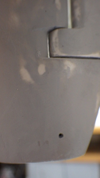

Heute gibts einen kleinen Bautipp zur RUDERBLATT Montage
Problem : das Ruderblatt muß mit der Stahlachse verklebt werden ohne die Führung zu verkleben
Zunächst wird die Stahlachse im zu verklebenden Bereich angeschrägt um den späteren Halt zu verbessern : wer will kann auch eine paar Kerben mit dem Dremel einarbeiten
als Nächstes wird der untere Punkt des Führungsloches im Ruderblatt ermittelt. Hier wird ein kleines Loch eingebohrt. So entsteht eine Entlüftung und für überschüssiges Epoxidharz die Möglichkeit, auszufließen.
Jetzt wird das Loch von oben mit zähviskösem Expoxidharz befüllt, das Harz gebe ich mit einem Stäbchen auf das Loch. Die Schwerkraft läßt das Harz dann einfließen (aber nur wenn unten das Loch für Entlüftung sorgt). Am Schluß überschüssiges Harz auf dem Blatt abwischen.
Anschließend wird die Achse in die Rumpfführung soweit eingeschoben daß das Blatt gerade eben gehalten wird. Erst jetzt fette ich den aus der Rumpführung herausschauenden Teil der Achse mit Vaseline ein.
Dann die Achse beherzt in das Blatt einschieben. Dabei quillt überschüssiges Harz aus dem Entlüftungsloch, anschließend ausrichten und Harz abwischen - fertig und beweglich -

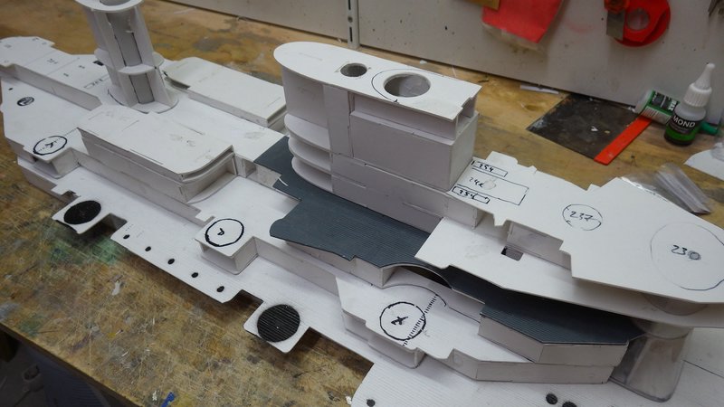

Donnerstag, 5. Januar 2017, 21:10
Hallo ,
neues aus der Migthy MO Werft

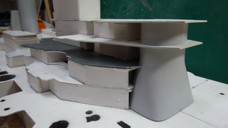

Ich habe mich in den letzten Tagen mit den Aufbauten beschäftigt.
Die Decks wurden dabei mit "Planken" versehen und aufgeklebt, der vordere Turmsockel wurde mittels 0.4 mm starker PVC Folie in Form gebracht und mit den ovalen Bauteilen sowie der Kommandobrücke verheiratet.
Die Schornsteine wurden durchbohrt und hinten wurde verrohrt. durch die Öffungen sollen dann später die Rohre der Rauchgeneratoren laufen.
Der gesamte Aufbau wurde soweit wie möglich ausgehölt aus Gründen der Gewichtsreduktion und um später das Lichtsystem anbringen zu können.
Der Aufbau wiegt aktuelle 1600 Gramm, das Gewicht liegt also voll im grünen Bereich
Fertig:RC:

162
Freitag, 6. Januar 2017, 02:04
Hallo Hans Juergen
Also bisher finde ich dein Werk sehr gut..
Allerdings glaube ich das du beim glätten der Aufbauwände auch noch was vor dir hast wenn ich mir das so ansehe
Sind die Teile eigentlich alle schon fest verklebt ? (Glaube das habe ich in deinem Bericht irgendwie übersehen ob das wo stand,,sorry)

164
Freitag, 6. Januar 2017, 09:12
Hallo Werner,
Die Hauptsegmente sind noch nicht verklebt, weil ich erst noch den folgenden Schritt dazwischen schieben werde:
Der Modellbaubogen sieht nämlich vor, den Rohbau mit dem finalen farbig bedruckten Karton zu bekleben ( wie der Putz am Haus). Genau das werde ich machen, allerdings wevwende ich nicht Papier sondern 0,4 mm dicke transparente PVC Folie auf die vorher die Konturen der Details ( Luke /Türen etc) aufgezeichnet werden. Ich mach mal Bilder, wie ich es meine. Bis jetzt hat sich die 1/1 Übertragung des Modellbaubogens gut bewährt; einzige Abweichung beim Aufbau ist das Ausschneiden der Segmente, was aber angesichts der verbleibenden Stabilität unproblematisch ist. Beim Papiermodell würde ich das nicht machen, das wäre da ja auch nicht notwendig ;)
Fertig:RC:

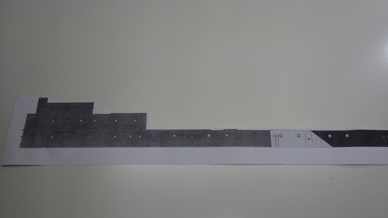

Freitag, 6. Januar 2017, 20:45
jeder wie er mag. Für ein RC-Modell, welches man eher aus der Ferne betrachtet, sollte es passen.
Meins wäre es jedoch nicht.
Du gibst Dir soviel Mühe und machst alles so toll, da kannst Du diese Details doch ruhig auch noch nachbauen. :)

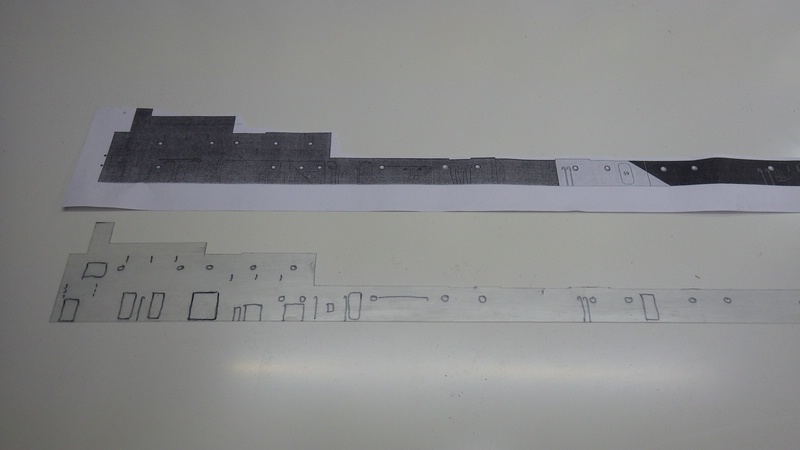

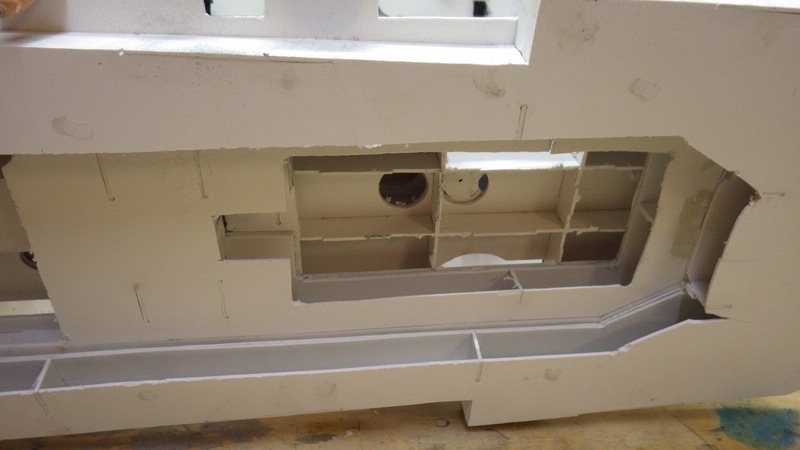

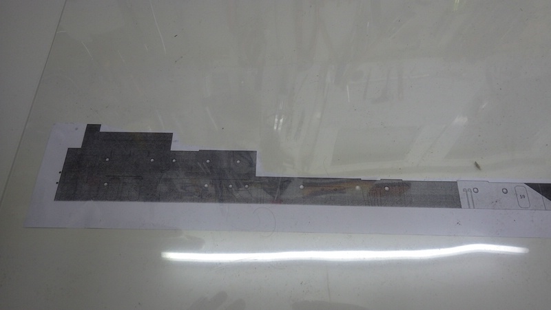

167
Freitag, 6. Januar 2017, 21:44
hallo Ray
wie kannst Du nur sowas von mir denken. :motz: Klar bring ich die Details an den Bordwänden an . Dabei gehe folgendermaßen vor
Das Bordwandpanel wird mit der 0.4 mm PVC Folie überdeckt (die Folie habe ich vorher beidseitig mit 320er Schleifpapier etwas aufgerauht)
die Details werden mit einem wasserlöslichen Fineliner auf die Folie übertragen . Sicher ist sicher. Permanentliner gehen nicht daß Sie beim Lackieren verlaufen
wenn sie mit Farbe in Kontakt kommen
Die Folie wird ausgeschnitten und vollflächig auf das Gerüst aufgeklebt, so habe ich ein glatte "Fassade" und obenddrein sind alle Details schon bemaßt angezeichnet. Auf die Folie kommen dann später die Oberflächendetails wie Türen und Lüftungsrohre.
ich habe dann aber doch auch ein kleine Planabweichung vorgenommen, indem ich die Erker nicht mit Folie sondern mit 5 mm starkem PVC verschlossen und an den Kanten rund geschliffen habe, das erschien mir einfacher als hier Folie um die Ecke zu zwingen.

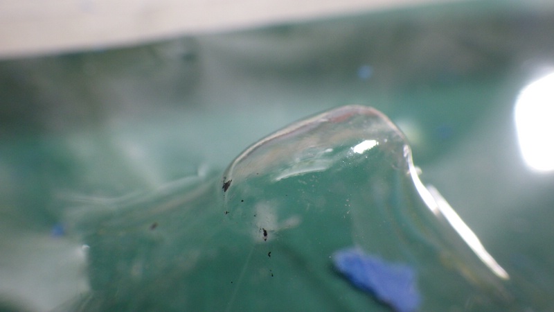

und wieder was Neues
Die konischen Teile des Aufbaus wurden mit 0.4 mm starkem PVC überzogen; ein nicht einfaches Unterfangen. Ganz zufrieden bin ich noch nicht ich werde hier und da noch ein wenig spachteln
index.php?page=Attachment&attachmentID=322044
index.php?page=Attachment&attachmentID=322045
index.php?page=Attachment&attachmentID=322046

170
Dienstag, 10. Januar 2017, 08:11
Die hohe Kunst des "Plastikformens".
Das muss man erstmal so sauber hinkriegen :respekt:

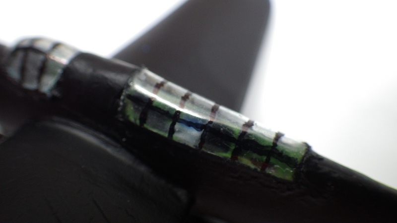

175
Donnerstag, 12. Januar 2017, 11:26
Ahhhhhhhh Flugzeuge,
da bist Du ja wieder bei Deinem Spezialgebiet. Aber der Propeller sollte sich doch wenigstens drehen, oder? ;)
Beiträge: 3 619
176
Donnerstag, 12. Januar 2017, 12:14
hi Ray
ja , das will ich beim zweiten eisvogel realisieren , beim aktuellen geht es eher nicht aus konstruktiven Gruenden
Fertig:RC:
HMY Britannia 1893
Beiträge: 3 619
177
Samstag, 14. Januar 2017, 13:27

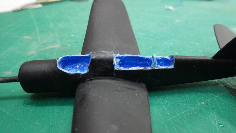

Puh, was für ein Gepiedel,
jetzt hats mich gepackt, das Cockpit wurde " ausgebaut" und verglast, dazu wurde der Fimorumpf lokal ausgefräst und stabilisiert ( flüssiger Sekundenkleber) Anschließend folgte die Lackierung und die Ausstattung mit Sitzen . Dann kam der schwierigste Teil, die Anfertigung der Verglasung. Die habe ich im Stempeldruckverfahren hergestellt unter Verwendung der ausgeschnitten Rumpfsegmente. Dazu wurde Transparentfolie 0.4 mm aufgespannt, erwärmt bis zur Erreichung maximaler " Weichheit" bevor dann der Stempel ins PVC wanderte . Das ging alles prima, bis auf das Entfernen des Stempels. Das war etwas mühseelig da sich der Stempel an das PVC regelrecht klammerte. Tricki war dann auch das Anpassen am Rumpf. Ach ja , der Zentralschwimmer ist ja auch schon fertig und montiert, unten rum PVC, da drauf habe ich dann den Schwimmerrumpf mit Fimo modelliert. Ich hoffe, es gefällt. Solche Mikroarbeiten sind nicht mehr so ganz mein Ding
Fertig:RC:
HMY Britannia 1893
178
Samstag, 14. Januar 2017, 13:31
Meine Güte Hans,
das sieht echt nach Fummelarbeit aus. :S Aber sieht doch gelungen aus, sehr sogar für "selfmade" :respekt: Ihr kommt aber auch immer auf Ideen... :D
LittleSmiet :party: jo-ho!
179
Samstag, 14. Januar 2017, 13:32
Ohne Worte. Einfach super und Crazy zugleich!

180
Samstag, 14. Januar 2017, 15:10
Ach ....
.... Du liebe Sch......!!!!! Hast Du es nicht an den Nerven bekommen??? Aber TOPP, Einfach nur gut gelungen. :respekt: :dafür:
