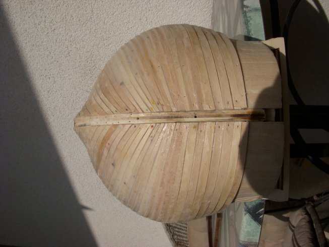

Die Erstbeplankung macht Fortschritte, ich schaff zwar nur zwei Planken pro Abend und je Seite aber so langsam wird das Unterwasserschiff bis zum zweituntersten Deck fertig, dann wird gespachtelt und geschliffen und dann kommen die Stückpforten der untersten Batterie dran, da die zwei untersten Batterien durch Decks nachher nicht mehr zu erreichen sind muss ich jetzt schon mit den Stückpforten und den Klötzen für die Halbrohre beginnen und kann dann erst weiter nach oben beplanken...

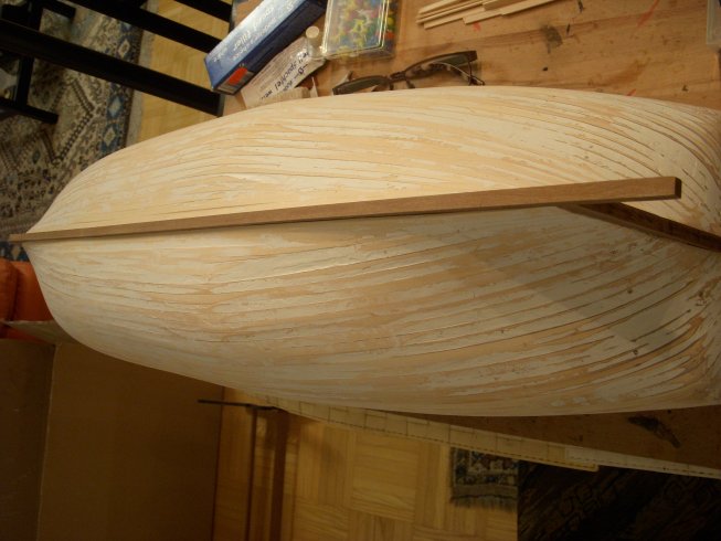

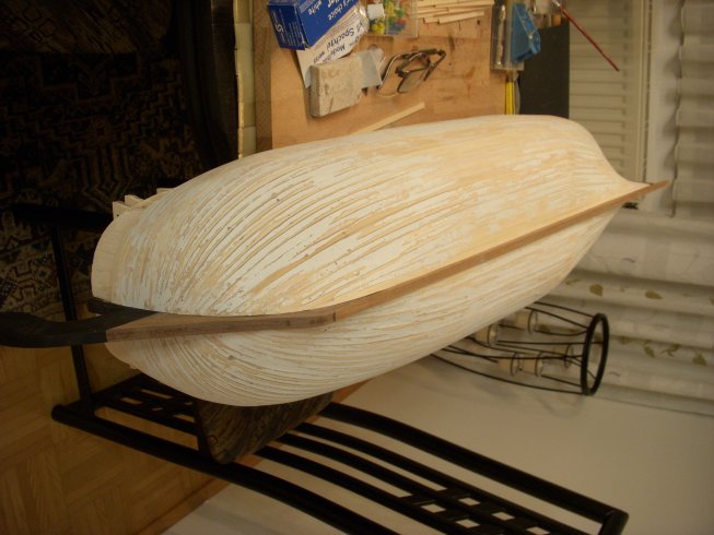

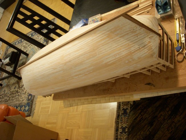

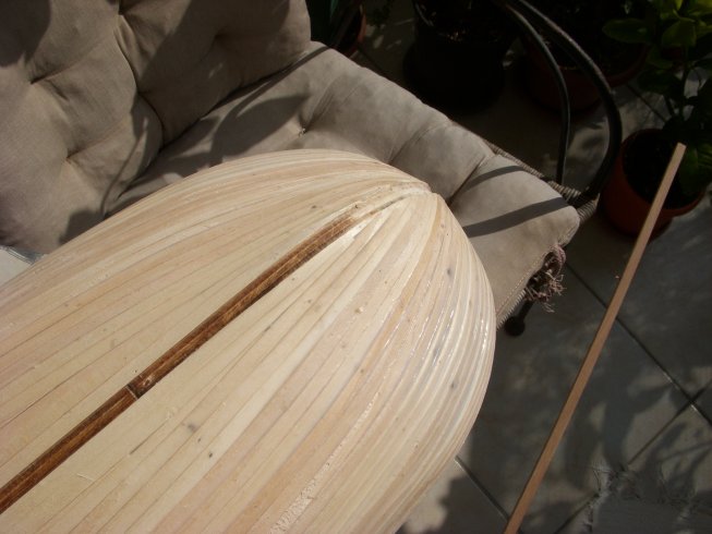

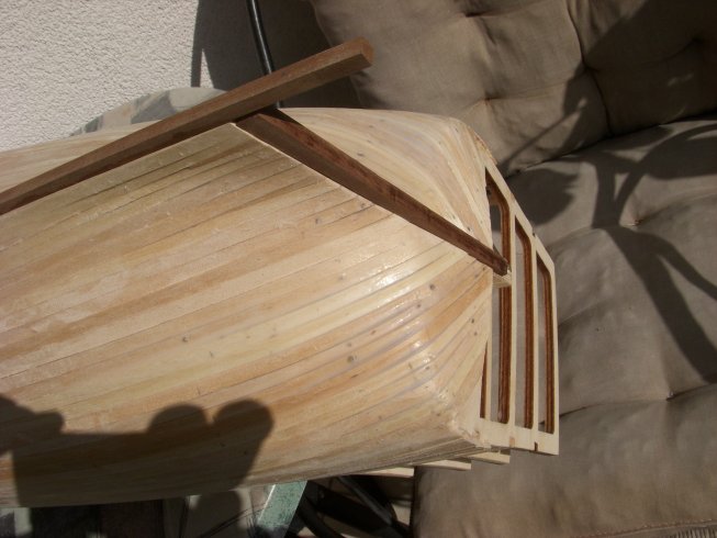

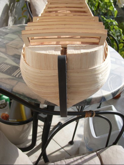

eigentlich wollte ich ja noch mit Bildern warten bis ich gespachtelt und geschliffen habe...aber da ich schon jetzt nach dem ersten leichten Abhobeln (ohne Spachtel und ohne schleifen) doch sehr zufrieden mit dem Ergebnis bin und ich nicht sehr viel spachteln muss hier paar Bilder nur für Dich ;)...
Oliver

159
Samstag, 8. Oktober 2016, 14:50
Das schaut doch schon richtig gut aus! Also mir gefällt es :D
Ich könnte mir vorstellen nach meiner Pegasus dann auch ein Modell dieser Größe zu bauen :)

Klasse, dass es hier gleich so fulminant weitergeht :-).

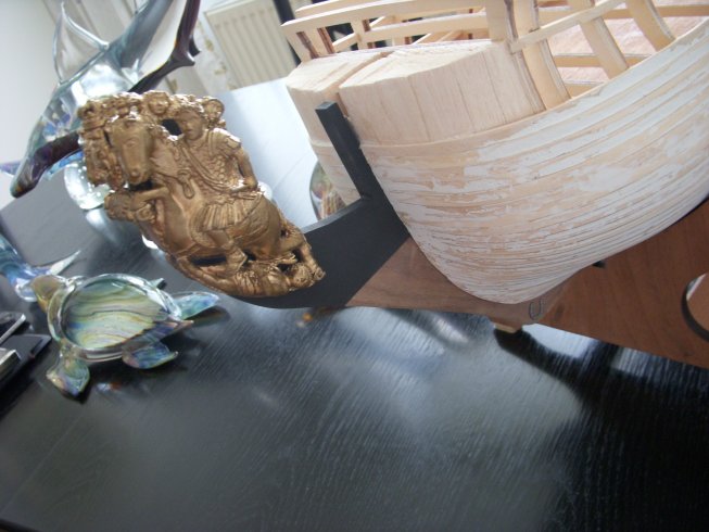

Ein wahnsinns-Projekt! Und auf Deine Gallionsfigur bin ich ja ein wenig neidisch. Solltest Du zufällig mal über so etwas für die Soleil Royal stolpern, bitte gleich Bescheid geben :-).

Das sieht sauber aus und so weit ich das erkennen kann stimmen die Linien auch. :ok:
LG Heinz

die Linie stimmt leider noch nicht ganz mit den Barkholzverlauf überein, aber wie schon geschrieben ich wollte die Deckslinie für die Stückpforten bei der Erstbeplankung haben. Leider musste ich da Kompromisse eingehen...
@Pellew, ich kann den Schöpfer der Galionsfigur, Savo, mal fragen ob er Zeit und Musse hat für die SR eine zu schnitzen, meine Figur hat 40.- EUR + Überweisung nach Serbien gekostet, ich weiss nicht was er für die SR verlangt...

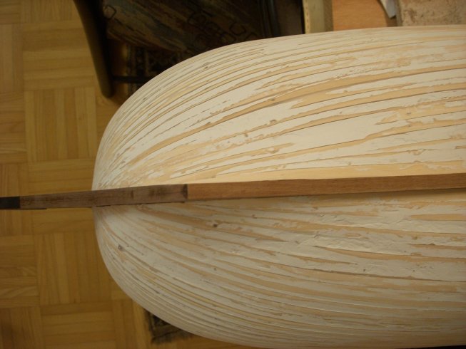

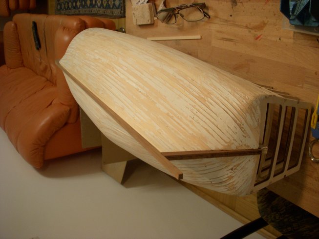

gespachtelt und geschliffen und glatt wie ein Babypopo, meine Liebste wird mich morgen wegen dem Staub umbringen, also macht es gut :wink: :D :lol:
Oliver
PS: gemessene Spachteldicke 0,3 mm, damit kann ich leben....

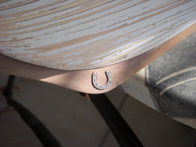

klar kommt wieder das Hufeisen, das möchte ich heute mal machen....

mein Markenzeichen ist jetzt auch dran...mehr passiert heute nicht, nach der Schleiforgie hab ich keinen Bock was zu machen :D .... und meine Liebste hat mich nicht umgebracht :ok:

Montag, 10. Oktober 2016, 18:36
Nur so aus interesse, könntest du mal ein Bild der Galionsfigur aus dem Bausatz neben deiner machen für einen Direktvergleich?

Hallo Matthias,
klar kann ich das machen, lass mir nur etwas Zeit, die ganzen Gussteile liegen im Moment ganz unten im Baukasten unter dem Holz und heute ist Funkstille in der werft, hab keine Lust was zu machen. Die Figur aus dem Baukasten besteht aber aus zwei Hälften und dem Wappen vorne, ein direkter vergleich ist also nicht so einfach. Die Figur aus dem Baukasten ist wirklich nicht schlecht aber die Figur des Weltmeisters besticht da die Pferdeköpfe weiter seitlich geneigt sind und in Summe die Figur breiter und echter aussehen...

...weil ich gerade gefragt wurde: Die Planken sind natürlich am Spant und gegeneinander stirnseitig verleimt, somit ist die "Schale" extrem stabil, da ich bei den Stückpforten auf Spanten treffen werde muss ich die dann kappen, durch die massive Verleimung hab ich da aber kein Problem...

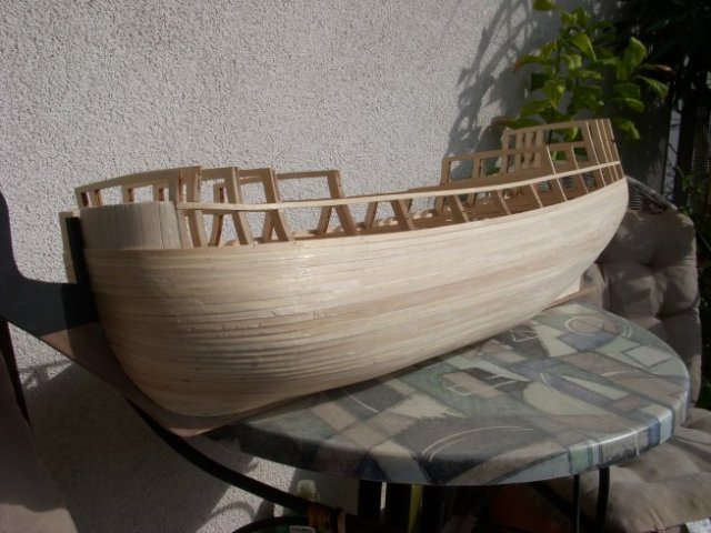

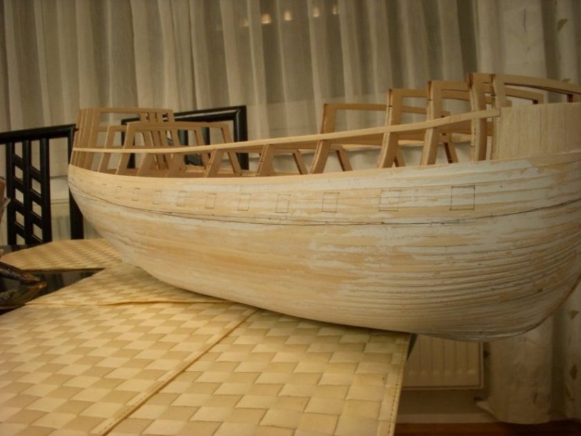

gestern Abend hab ich mal die Deckslinie der untersten Batterie auf die Aussenhaut übertragen, hierfür wurde die Höhe bis zur obersten vorhandenen Planke mit der Schiebelehre (Tiefenmass) innen abgenommen und nach aussen übertragen, dann hab ich die Stückpfortenposition, die Deckslinie (unterste Batterie) und die Linie des Barkholzes aus dem Plan auf Transparentpapier übertragen und dann auf den Rumpf gebracht, soweit hat alles gepasst
Am Abend stell ich Bilder ein mit der Bitte an Euch mal die Linie der Stückpforten und des Barkholzes zu kontrollieren, Ich hätte gerne Eure meinung, erst dann möchte ich mit dem Ausschneiden der Pforten beginnen.
Da gibt es noch eine Frage: ich mach ja diesmal Trempelrahmen in die Pfortenöffnungen, da ich aber mehr oder weniger ein Blankholzmodell mache möchte ich die Rahmen nicht rot färben. Jetzt ist die Frage, soll ich eher helles oder eher dunkles Holz für die Rahmen verwenden. Helles Holz (Linde) würde zum Nussbaum einen schönen Kontrast bringen, Nussbaum würde homogen zur Zweitbeplankung sein, dunkel kann ich mir noch nicht richtig vorstellen, was mein Ihr ?
Ich wäre sehr dankbar wenn Ihr mir mal Eure Meinung sagen würdet :ok: .
Oliver

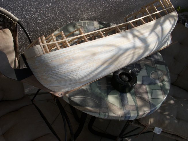

Mittwoch, 12. Oktober 2016, 18:36

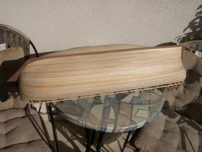

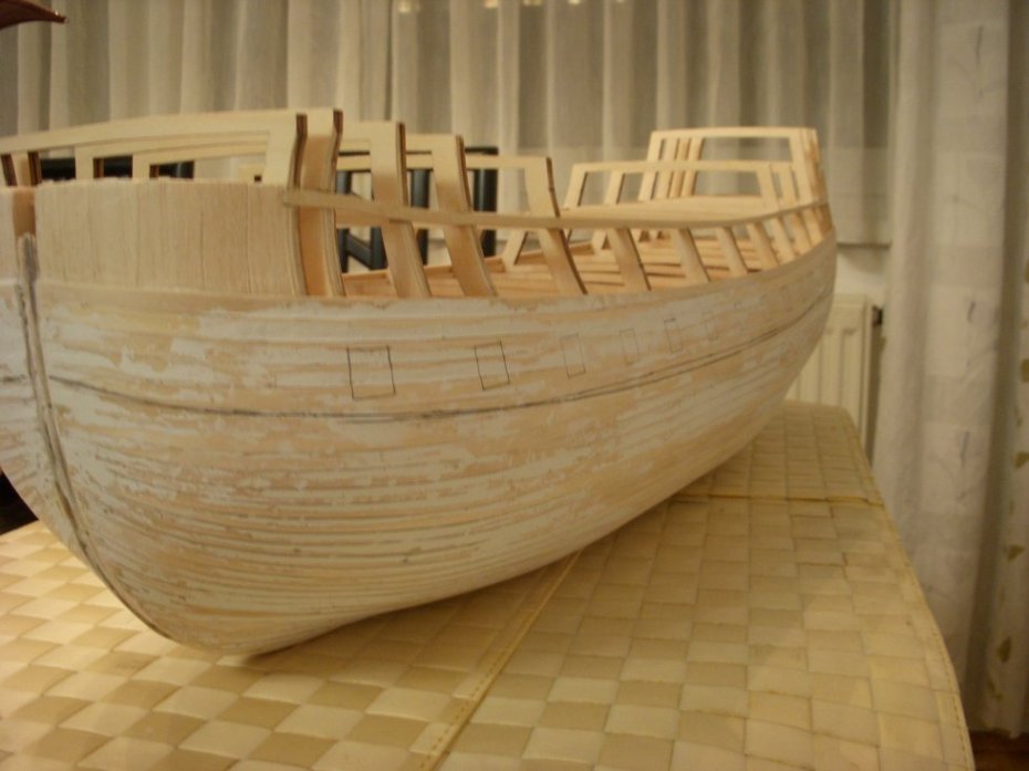

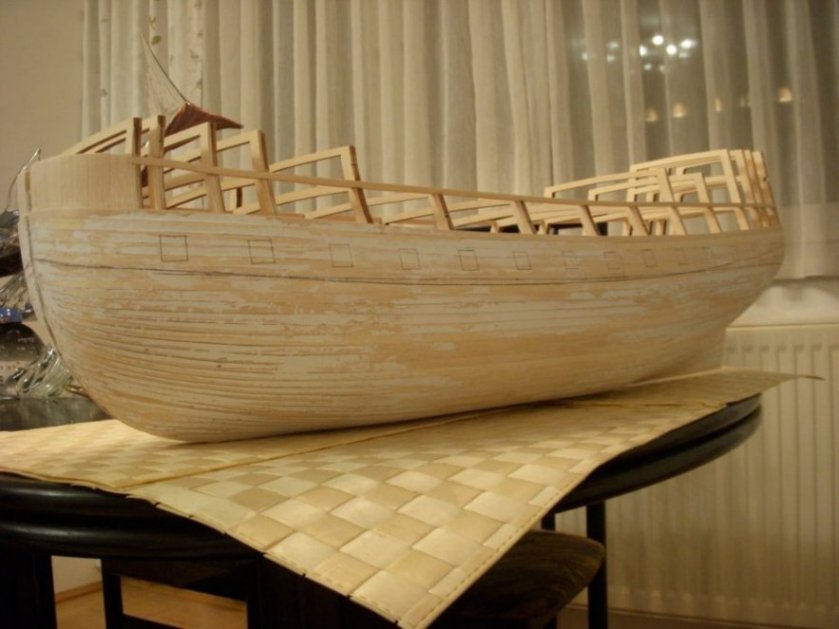

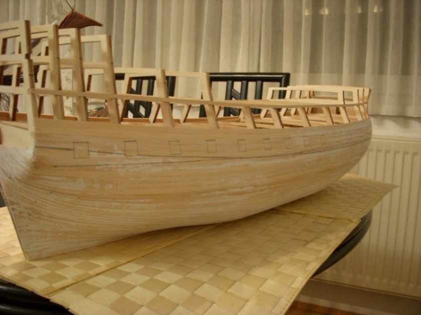

hier nun die Bilder des Rumpfes mit der angezeichneten oberen Barkholzlinie, der Deckslinie und den Stückpforten, bitte schaut mal drüber ob das für Euch stimmig ist, hab es so vom Plan abgenommen bzw. von Fotos gefühlsmässig angepasst. Die Decks- und Wasserlinie ist jetzt nicht 100% im Schwung, das schaff ich erst mit den Leisten. Vorne am Bug bin ich (denke ich9 um 1mm zu hoch. Die Linien sollen aber die Richtung geben...
Danke schon im Voraus für Eure Meinungen :ok:
Oliver
PS: Ich hoffe man kann die Bleistiftlinien auf den Bildern erkennen...

Mittwoch, 12. Oktober 2016, 18:57
Hi Oli!
Zunächst zwei Nachfragen: Auf dem ersten Bild scheint es so, als ob der Rumpf eine Beule bzw. in Richtung Bug eine Delle hat. Oder täuscht das nur? Dann weiß ich nicht genau, was Du mit "Wasserlienie" meinst, diese ist doch noch gar nicht eingezeichnet?
Aber nun noch eine Überlegung von mir: Ist es wirklich so, dass die Stückpforten exakt rechtwinklig und nahezu quadratisch waren? Ich weiß es grad wirlich nicht, wie das in England in dieser Epoche gelöst war, und am Modell derRoyal George als Referenz kann man es nicht 100%ig erkennen: Aber kann es sein, dass die Pforten in Richtung Bug und Heck eher leicht in Richtung Raute gehen, d.h., dass die vertikalen Seiten parallel zu den Spanten, oben und unten jedoch parallel zum Batteriedeck verliefen? Auch diese Variante war gebräuchlich, ich weiß nur nicht, ob dies in welcher Epoche und von welcher Nation so gehandhabt worden ist? Es könnte ja sein, dass der Bausatzhersteller hier schlicht vereinfacht hat, obgleich es in der Realität anders aussah? Möglicherweise kann es nämlich so gewesen sein, zumal die Wiliam ja auf einer sehr viel älteren Konstruktion der Prince fusst? Das würde aber bedeuten, dass jeder Pfortendeckel später eine individuelle Einzelanfertigung sein müsste, damit sie bündig passen. Ich erinnere mich deshalb so gut daran, da ich dies bei der Umarbeitung meiner Reaperpforten so gemacht hatte, und das war 'ne menge Arbeit. Nur zum Dranlangdenken.
