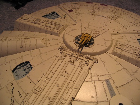

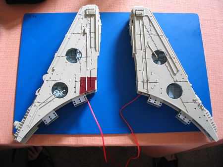

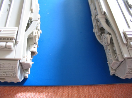

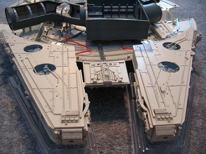

Ja Pfuideiwi. Da tun sich ja Abgründe auf. Ich habe mal meine Mandibeln, eine fertige und eine in Teilen, dran gehalten. Das passt ja überhaupt nicht. Weder auf Deiner beschriebenen runden Seite,
noch an dem spitzen Ende, welches an der Untertasse zu liegen kommt.
Wie soll man die fertigen Mandibeln überhaupt befestigen? Man kann mit dem Schraubendreher durch die größeren Löcher die unteren festschrauben, wenn´s passt! Aber wie bekommt man die
andere Hälfte an den Mandibeln fest? Da ist ja sehr viel Eigeninitiative gefragt. Und wenn die beiden "Zacken" auch noch runterhängen, dann gute Nacht. :( :roll: :idee:
Viele Grüße Bernd. :party:

Moin Bernd,
das habe ich mich anfänglich auch gefragt. Oben wird gar nicht geschraubt. Wenn Du Dir mal den oberen Rahmen anschaust, wirst Du feststellen, dass da so dicke Zapfen sind. Anders als auf der Unterseite. Die werden bei der Montage nur in die oberen Löcher der Mandibeln eingesteckt, und das muss dann über die Verschraubungen der Seitenwände des Hauptrumpfes halten. Mein Plan ist, die Unterseite des Hauptrumpfes mit den Unterseiten der Mandibeln zu montieren und eine Verstärkung von den inneren Seitenwänden der Mandibeln zu den vier M6 Löchern in der Mitte des Hauptrumpfes zu bauen. Danach werde ich erst die Mandibeln komplettieren und später halt den "Deckel" zu machen. Hab eh noch genug mit dem Unterteil des Rumpfes zu tun. Möchte auch noch die Landelichter gemäß dem "Owners Manual" verbauen und nicht nur die vier LED's aus dem Bausatz.
Schade dass die Landebeine erst so spät kommen. Die hätte ich gerne früher gehabt, eben wie Du schreibst, um den Falken mal ordentlich hinstellen zu können. Derzeit steht er bei mir auf vier M6-Schrauben, die ich in den Landegestellschächten befestigt habe. Die Landebeine werde ich intern mit Metall (Gewindestange oder was Anderes) verstärken.

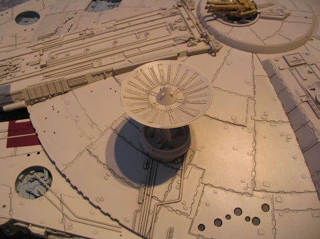

Heute, mit der Nummer 85, ist der zweite Mandibel noch nicht fertig geworden. Erst nächste Woche ist es soweit. Schaun mer mal.
Nebenbei habe ich noch einiges liegengebliebenes fertig gestellt. War gerade in Kleber Laune. :ok:
Viele Grüße Bernd. :kaffee: :pc:
159
Mittwoch, 6. September 2017, 15:34
Hallo zusammen. :wink:

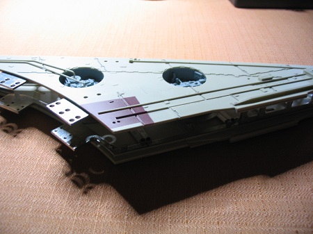

Mit der heutigen Ausgabe konnte der zweite Mandibel fertig gestellt werden. Dabei ist mir der Rest des Sekundenklebers ausgelaufen und ich mußte
meine Finger in Sicherheit bringen. :cracy:

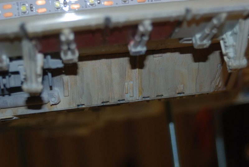

Die beiden Frontlampen sind eingebaut. Es werden aber noch ein paar an der Unterseite hinzu kommen.

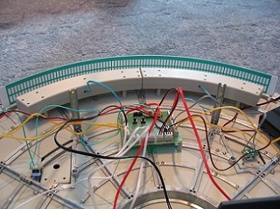

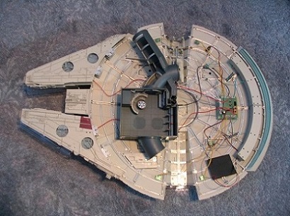

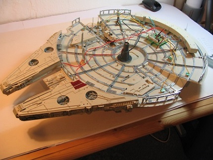

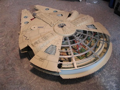

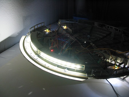

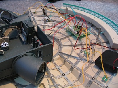

Gestern habe ich begonnen, die Hefte und Bauteile bzw Gruppen von der 1. bis zur aktuellsten Nummer, der 92 aufzuarbeiten. Mit dem Zusammenbau kam immer mehr Freude auf an der Sache,
das erst der knurrende Magen oder die dicken Augen plus gleichzeitigen Rufen meiner "Muschel" mich von der Arbeit lösen konnte.

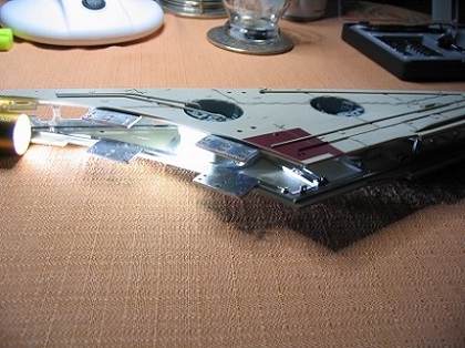

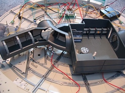

Sämtliche werkseigene Beleuchtung eingebaut, Schalter und Taster befestigt und nachdem die Platine sowie Stromzufuhr installiert waren, Beleuchtungen plus Unterlichtantrieb sowie die Rampe
ausprobiert. Alles funktioniert einwandfrei.

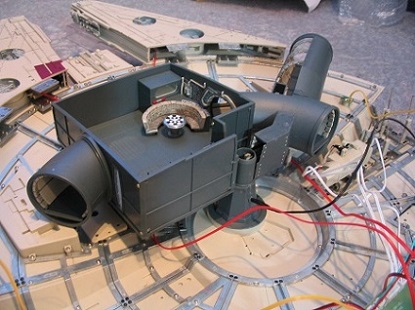

Was jetzt noch fehlt ist der Seitenarm mit der Pilotenkanzel. Auch die Turmgeschütze müssen noch in der richtigen Farbe dargestellt werden. Plus die kleinen Seitenteile zwischen den beiden
Halbschalen und zwei Stützen. Ich wäre sehr froh, wenn ich endlich die fünf Landebeine hätte. Dauert halt noch ein bissel. Das Ende ist nah. :) :) :)

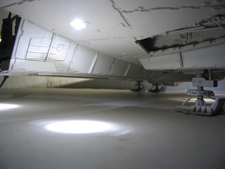

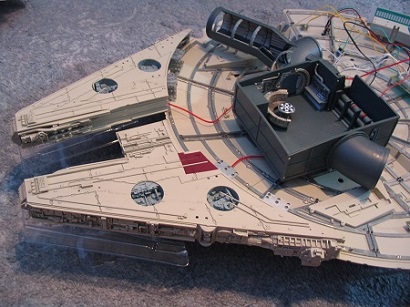

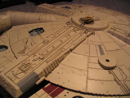

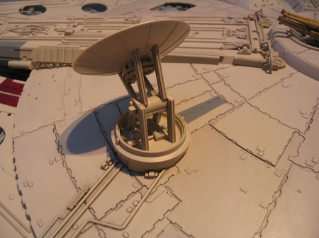

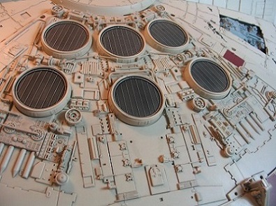

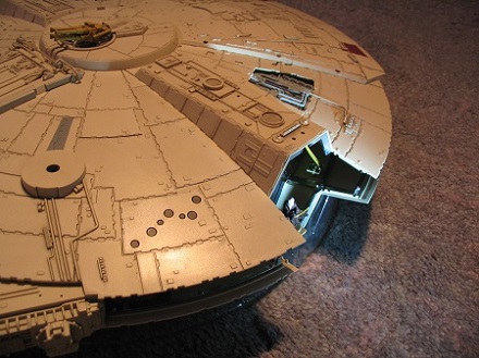

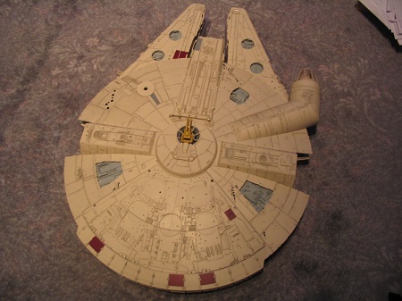

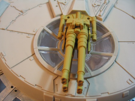

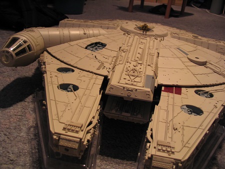

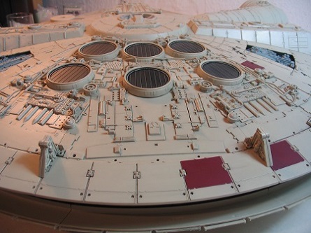

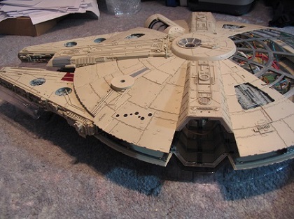

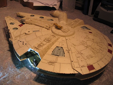

Habe noch ein paar Kleinigkeiten angebaut. Zum Fotografieren das Oberteil aufgesetzt.
Viele Grüße Bernd. :prost:

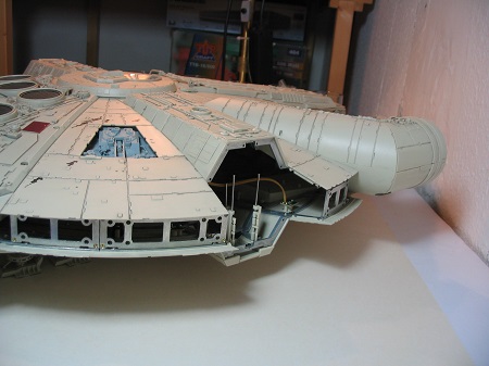

Weitere Teile aufgearbeitet und angebracht. Aktuell ist noch die Ausgabe 92. Pilotenkanzel provisorisch befestigt. Werde noch die gebogenen kleinen Wände ringsrum zwischen den beiden Halbschalen anschrauben.
165

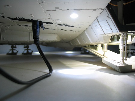

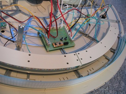

Eine wichtige Sache ist die, mit was für ein Kabel oder Ladegerät ich die Steckdose im Falken beschicken kann, um die Spannungsversorgung sicher zu stellen. Ich möchte den Falken nicht dauernd auf
und zu schrauben, um die Akkus oder Batterien zu wechseln. Und wo man diese Möglichkeit kaufen kann. :) :) :)
168
Samstag, 28. Oktober 2017, 06:41
Guten morgen. :wink:
Ich habe ein Ladegerät gefunden, das den vorgegebenen Werten entspricht und der Stecker (ganz wichtig) passt auch. Im Laufe der Jahre habe ich diverse Kleinmaschinen oder Geräte gekauft, die mit
einem Ladegerät bestückt waren. Diese Geräte sind nach einer Dauer von etlichen Jahren den Weg allen Fleisches gegangen und wurden entsorgt. Die Ladegeräte habe ich behalten. Die meisten waren
12 Volt Teile, aber einer war dabei, der 4,8 Volt besaß bei 300 mA Stromabgabe. Er war übrig geblieben von einem kleinen Akku-Schrauber, dessen Plastikumhüllung klebrig wurde. Diesen werde ich
nehmen, wenn der Falke in naher Zukunft in seinen Hangar kommt. Solange wird er noch mit Batterien / Akkus betrieben. Die Sorge bin ich los.

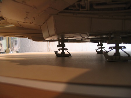

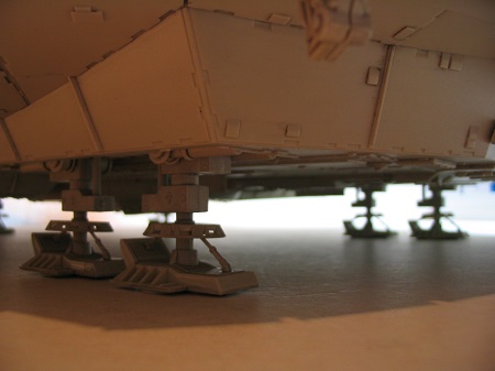

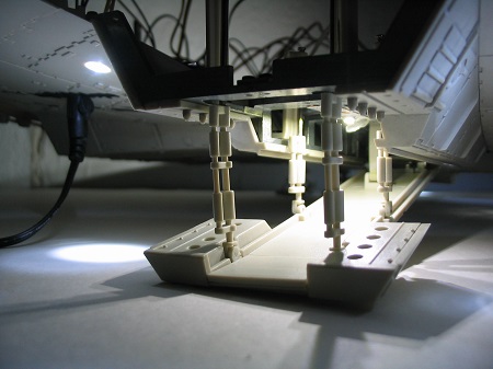

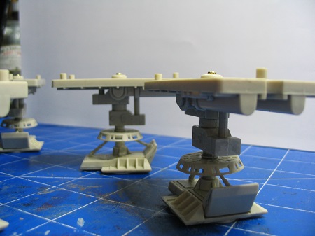

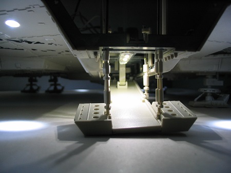

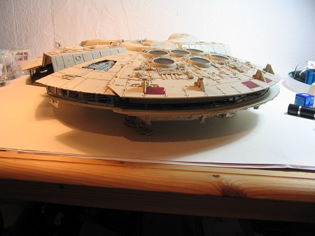

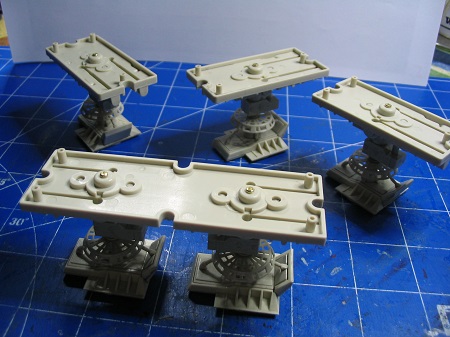

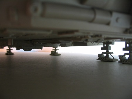

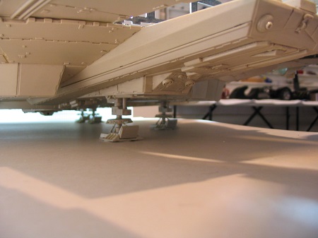

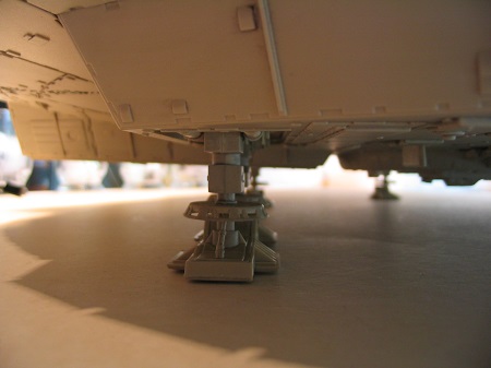

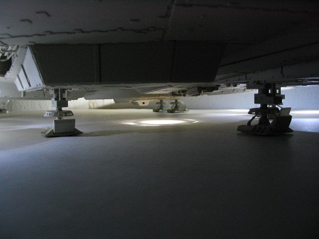

Heute kam die Nummer 97. Drei Ausgaben vor Schluß. Die einzelnen Teile der vorherigen Ausgaben gesammelt. Die Gestaltung der oberen Halbschale
erfolgt in der nächsten Zeit. Vorerst habe ich mich um die Standbeine gekümmert.
Vier von fünf sind fertig. Der letzte kommt nächste Woche. Dann steht der Falke auf eigenen Beinen. Hoffen wir´s. Die Beine sehen ein wenig spiddellig aus.

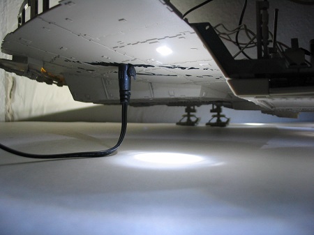

Habe den halben Falken auf vier von fünf Beinen gestellt. Einmal bei Tag und einmal bei Nacht. ;)
Viele Grüße Bernd. :party: :prost:

172
Sonntag, 26. November 2017, 11:57

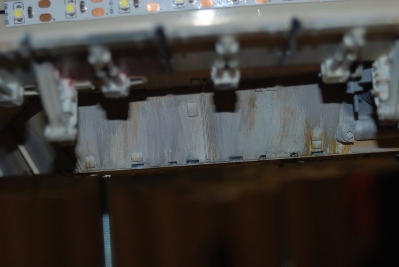

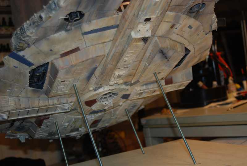

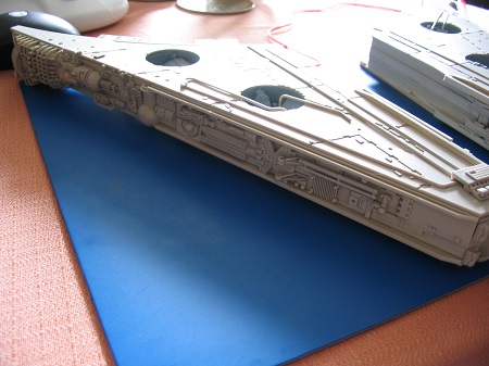

ich habe meine bis jetzt gelieferten Landestützen aufgebohrt, im oberen Teil mit einem M3 Gewinde (ca. 5-8mm tief) versehen und eine Schaftschraube M3 reingedreht. Ich bin noch etwas am tüfteln, weil man bei der vorderen Landestütze keine dick auftragende Mutter oben drauf packen kann. Und der Schraubenkopf muss noch abgesägt werden. Außerdem überlege ich noch die Füße innen dort wo die Landestütze reingeht noch etwas zu verstärken. Eine eingeklebte Polystytrolscheibe oder was Ähnliches.
Keep up the good work!
Cheers
Martin
173
Montag, 27. November 2017, 17:24
Hallo Martin. :wink:
Saubere Arbeit. Und gewiß nicht einfach, in einer kleinen Plastikstange ein durchgehendes Loch zu bohren, ohne das das Material zerstört wird.

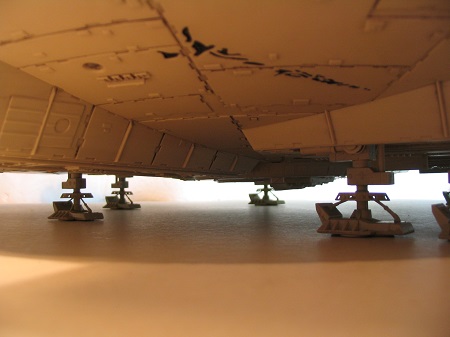

Habe die Anbau arbeiten bis zur aktuellen Nummer 97 durchgeführt. Einige sind haarig, andere ganz einfach. Aber es sind immer noch unzählige
Löcher zu stopfen.

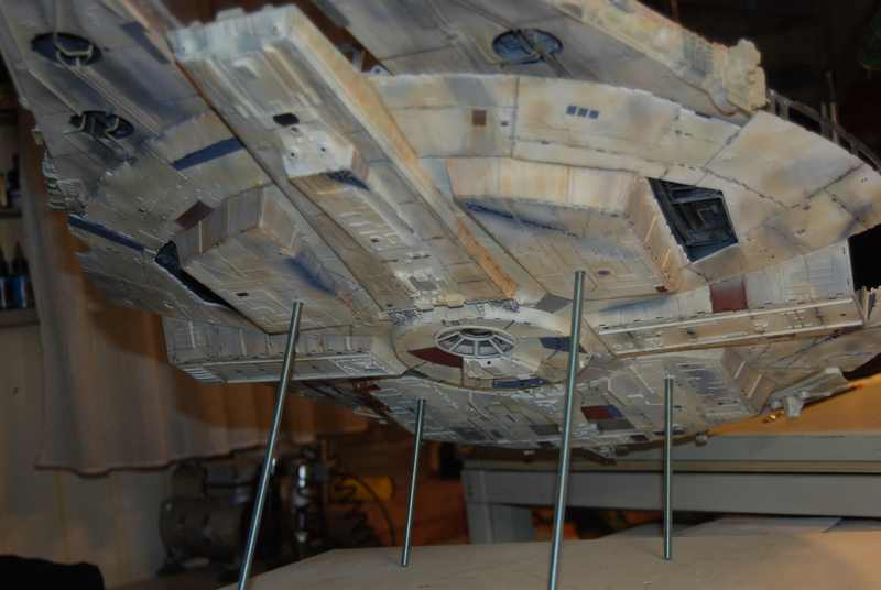

Beiträge: 185
Realname: Martin
Wohnort: Schwalbach am Taunus

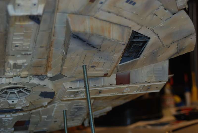

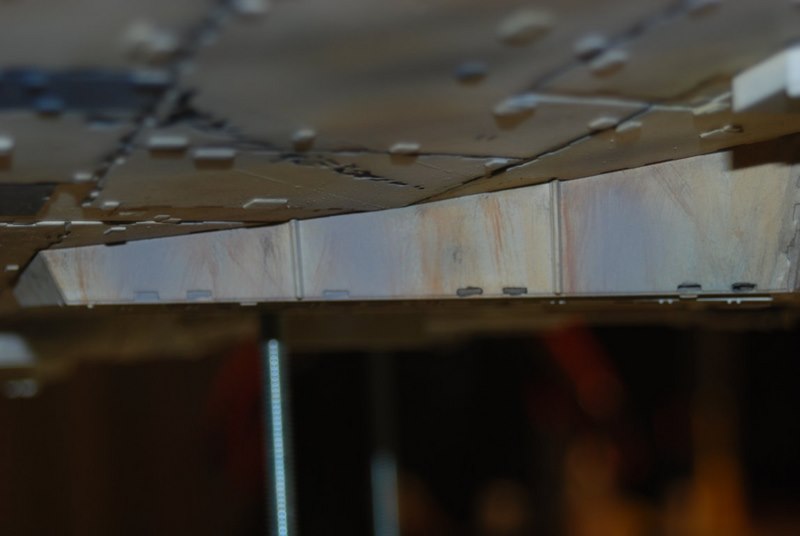

Hi,
das Bohren ging leichter als gedacht, da die Stützen von Haus aus hohl sind. DeAgo hatte da einen Schieber mit einer runden Stange drin. Das muss man nur aufbohren. Halt mit etwas Gefühl, da ich immer das Gefühl hatte, dass die Stützen sich verwinden wollen.
Deinen Post zum Netzteil hatte ich gar nicht mitbekommen. Ich habe einen Bericht gelesen, wo der Erbauer seinen Falken "auf die Landeplattform von Bespin gestellt hat" und den Strom über die imitierte externe Versorgung ins Modell bringt (Kabel geht in eine der unteren Aggregatbuchten). So kann man das Modell unauffällig laden oder generell mit Strom versorgen.
Cheers
Martin
175
Mittwoch, 29. November 2017, 21:00
Ich vertraue mal dem Plastik und werde die Geschichte im Auge behalten. Sollten die Landebeine einmal nachgeben, kann der Falke nicht tief fallen. Es werden sicher nicht, wenn es passieren sollte, alle auf einmal kaputt gehen. Er steht auch auf wenigeren Beinen. Man könnte auch Ausrüstungsgegenstände so drapieren, das sie den Falken auffangen würden. Die Idee mit den Aggregatbuchten ist sehr gut und muß überdacht werden. Mein Vogel wird erst mal auf dem Schrank abgestellt und staubsicher zugedeckt werden. Er wird in einer Vitrine zu stehen kommen, die erst noch besorgt oder gebaut werden muß. Das dauert allerdings noch etwas.
Beiträge: 185
Realname: Martin
176
Freitag, 1. Dezember 2017, 10:17
Wie, Du hast schon alle Füße dran? Hast Du Dir welche im Aftermarket Sale besorgt? Oder hab ich 'ne Lieferung versäumt?
Cheers
Martin
177
Freitag, 1. Dezember 2017, 15:28
Nee. Alle ganz normal geliefert. 95 = 2 mal einfach Vorne. 96 = 1 mal einfach Vorne. 97 = Doppelt Hinten. 98 = Doppelt Hinten. Das wars. :trost:
178
Samstag, 2. Dezember 2017, 01:28
Hallo :wink:

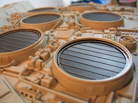

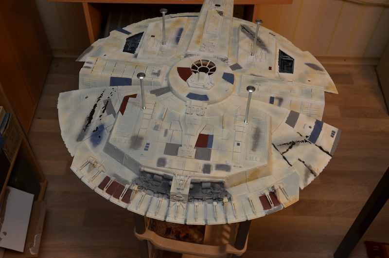

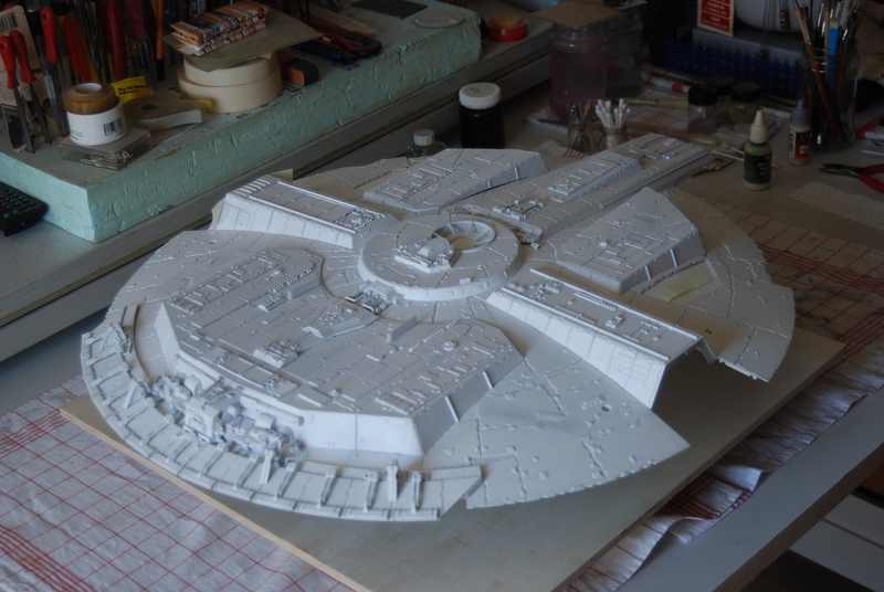

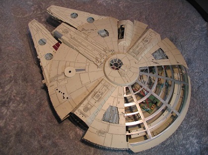

Endlich komme ich dazu, über die Bemalung meines Falken zu berichten.
Neben einer langwierigen Erkältung ( man gönnt sich ja sonst nichts ), hatte ich noch einen Termin vor Augen:
Die Modellbauausstellung am 03.12.2017 in Stadtallendorf in Oberhessen.
Für dieses Ereignis sollten die bisher bei mir eingetroffenen 97 Baustufen optimal ausgeführt sein.
Angefangen hatte ich zur Mitte des Jahres mit der Grundierung der Unterseite mit Supra-Weiß deckend, von Schmincke.
Danach habe ich mir Gedanken gemacht, wie die Außenhülle eines Raumschiffes aussehen könnte, dessen einzige Aufgabe es war, Schmuggelware schnellstens von A nach B zu bringen.
Von Professor Harald Lesch wissen wir, dass es im Weltraum keine für Menschen atembare Luft und viele, teilweise galaxisgrosse, Gaswolken gibt. Was kann also die Oberfläche einer Raumschiffshülle beeinflussen?
Durch den „luftleeren Raum“ fliegen unzählige Teile von „mikroskopisch klein“ bis „kometengroß“. Im Hinblick auf die unterschiedlichen Geschwindigkeiten der unterschiedlich großen „Körper“ entstehen auf der Oberfläche eines Flugkörpers unterschiedlich große Beschädigungen. Der Flug eines Raumschiffes durch den „luftleeren“ Raum ist vergleichbar mit der Technik des Sandstrahlens.
Das bedeutet, der Flugkörper hat keine hochglänzende Oberfläche. Klarlack und „Pledge future“ können also weggestellt werden. Das bedeutet aber auch, dass die Oberfläche des Raumschiffes im Weltall so gut wie keine farbliche Veränderung erfährt.
Was ist mit Abgaswolken durch Antriebsaggregate außerhalb der Atmosphären von Planeten?
Diese Frage muss ich nicht klären, denn Partikel aus eventuellen Abgaswolken können sich im planetaren Flugverkehr jederzeit auf der Oberfläche des Flugobjektes ablagern. Schlussfolgerung: Was auf einem Planeten die Oberfläche des Raumschiffes verändert verschwindet nicht automatisch, wenn das Raumschiff im luftleeren Raum unterwegs ist.
Wie wir weiterhin von Professor Harald Lesch wissen, oxidiert jedes Element oder chemische Verbindung, wenn es sich mit dem Element Sauerstoff vereinigt und Oxide bildet. Welche Farbe das entstandene Oxid dann hat ist sehr unterschiedlich. Das uns bekannteste ist wohl Eisenoxid – auch Rost genannt.
Zurück zum Falken: Als Luke den Falken zum ersten Mal sah, nannte er ihn einen Schrotthaufen, weil er sich von der schmutzigen und verrosteten Hülle und den zahlreichen Gefechtsspuren täuschen ließ. Der Frachter vom Typ YT-1300 verfügt über leistungsstarke Antriebe und gewaltige Feuerkraft – und auch die verbeulte Hülle ist widerstandsfähiger als erwartet.
Die äußerste Schicht der Hülle sind Platten aus Durastahl. Das enorm harte Material ist eine Legierung aus Carbon, Carvanium, Lommit, Meleenium, Neutronium und Zersium und trotz extremer Hitze und Kälte. Für die Ummantelung von Raumschiffen wird das Material zu dünnen Platten gepresst, die auch heftigem Beschuss standhalten. Allerdings rostet das Material und benötigt daher regelmäßige Wartung.
Kurz nach den Klonkriegen wurde der YT-1300 so stark beschädigt, dass man ihn verschrotten wollte, doch ein ehrgeiziger Techniker nahm sich des Wracks an und setzte den Frachter wieder instand. Dabei griff er unter anderem auf Hüllenteile eines anderen Wracks zurück. Eine Reihe von Eignern modifizierte den Falken gemäß den persönlichen Bedürfnissen, doch erst Han Solo gab dem Frachter sein endgültiges Aussehen. Als er das Schiff übernahm befand sich die Verkleidung in recht gutem Zustand. Damit dies so blieb, fixierte er mit Chewbacca mehrere Schichten Duralegierungsplatten über den wichtigsten Stellen der Außenhülle. Anschließend war der Frachter vergleichbar gut gerüstet wie ein Militärfahrzeug.
Der Legende zufolge verwendete Han Solo Teile der Verkleidung der „Liqidator“, eines ehemaligen Imperialen Großkreuzers der Neutron-Star-Klasse. Bei einer Auseinandersetzung wurde der Großkreuzer außer Gefecht gesetzt und stürzte über Nal Hutta, der Heimatwelt der Hutten, ab. Dort zerstörte man die „Liquidator“, lediglich die Hülle blieb übrig. Einige Platten davon beschaffte sich Han Solo, damals noch aktiver Schmuggler. Der Panzer der „Liquidator“ entsprach militärischen Anforderungen und bestand aus einer dicken Duralegierung. Han Solo wählte jene Panels aus, die der Rumpfform des Falken am Nächsten kamen. Sie waren das ideale Material, um die Hülle des Falken bei feindlichem Beschuss nahezu undurchlässig zu machen.
So, nun habe ich mir lange genug Gedanken gemacht, nun ist es Zeit für Bilder, die ich aber erst noch sortieren und in die richtige Größe bringen muss.
Mein fast fertiger Falke geht am Sonntag nach Stadtallendorf auf die dortige Modellbauausstellung. Deshalb kann ich erst nächste Woche weiter berichten.
Gerd :wink:

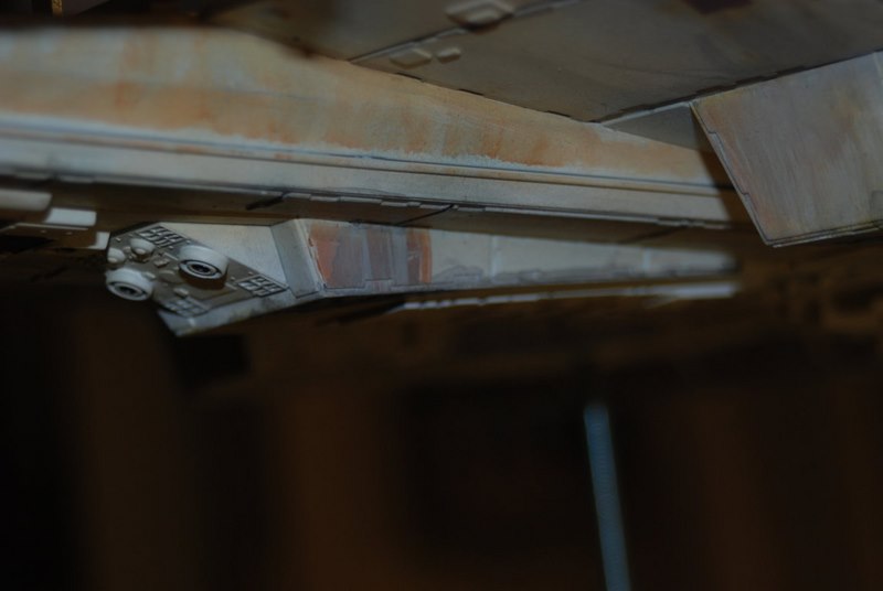

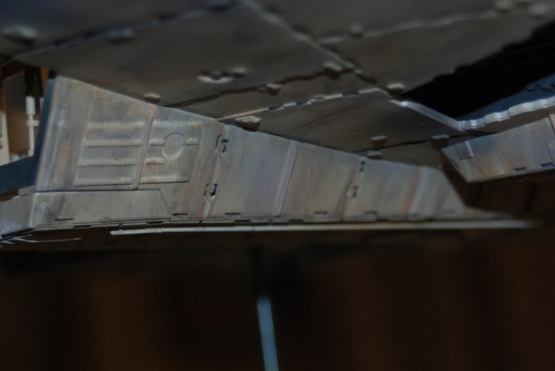

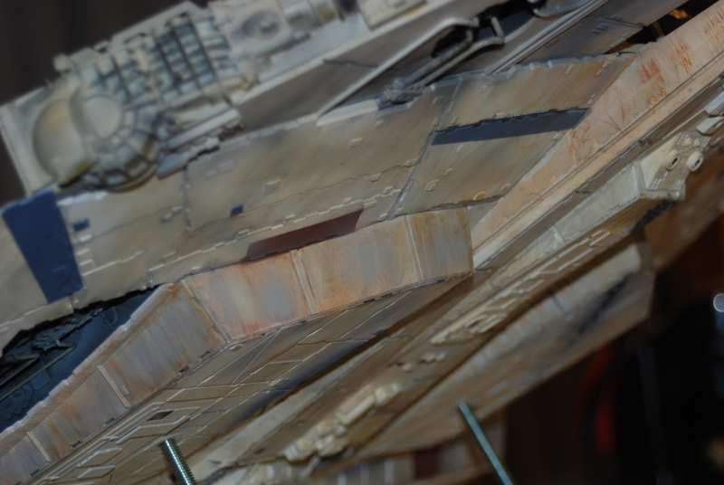

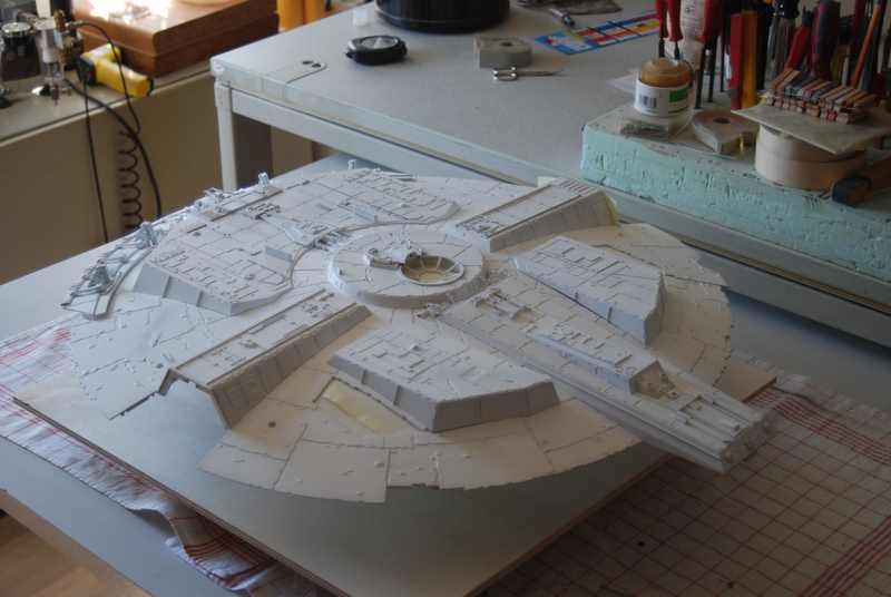

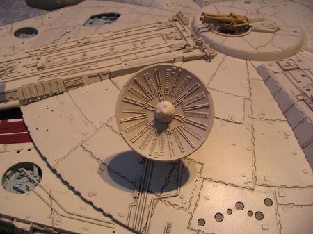

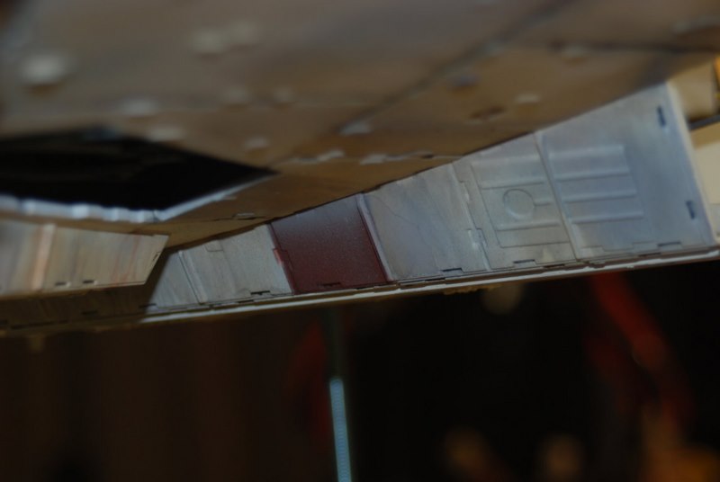

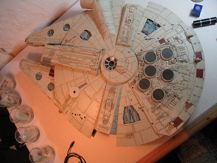

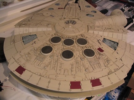

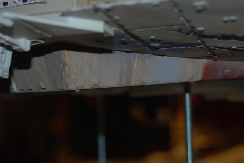

Nach der Grundierung kamen diverse andere Farbtöne zum Einsatz – und zwar nicht flächendeckend, sondern unwillkürlich vereinzelt – also Fleckvieh vom Feinsten, aber dezent: beige, knochenweiss, mauergrau, helles meeresgrau sowie zwei Farbmischungen aus beige mit hellbraun und beige mit Orange– alle von Vallejo und mit Airbrush in stundenlanger Arbeit aufgetragen.
Bedenkt man, dass der Falke schon viele Besitzer und über fünf Jahrzehnte auf dem Buckel hat, dann kann man davon ausgehen, dass seine Oberfläche eine ausgeprägte Patina hat – weis der Gott, wo das Teil überall rumgeflogen ist – auf welchem feuchtigkeitstriefenden Dschungelplaneten oder staubtrockenen Wüstenplaneten es gelandet ist. Ich bin ja so froh, dass Dienstfahrzeuge von Schmugglern aus verständlichen Gründen farblich unauffällig gehalten werden.
Raumfrachter-Waschanlagen gab es zwar, aber ich könnte mir vorstellen, dass die vielen Besitzer aufgrund ihrer Aktivitäten lieber unauffällig bleiben wollten. Und so kamen im Laufe der Jahre unterschiedliche Ablagerungen auf die Schiffsoberfläche – natürlich in unterschiedlichen Farbtönen..
Vereinzelte Durastahlplatten habe ich in dunkelrot und in unterschiedlichen dunklen Grautönen „gepinselt“.
Die grobe Vorarbeit ist erledigt.
Danach ging es an die Feinarbeit – mit kurzem Pinsel, mit breitem Pinsel, mit kurzem und breitem Pinsel, mit Pastellkreide, mit Wasserfarbe und mit sehr viel Zeit und Geduld – tägliche Fehlschläge eingeschlossen.
Es ist schon eine Herausforderung, die Unterseite des Falken auf der Oberseite liegend zu „bepinseln“, denn die Schlieren der Farben unterliegen der Gravitation. Das bedeutet also, dass die Unterseite ständig in Bewegung war – Teilfläche bearbeiten – drehen und kontrollieren – drehen und weiter bearbeiten.
Ich glaube, dass sich das Ergebnis sehen lassen kann.
Auf den nächsten Bildern sind 20 cm lange M3 Gewindestangen zu erkennen, die ich mir besorgt habe, um den Falken auf eine bessere Arbeitshöhe zu bekommen.
Später geht es weiter.
Gerd :wink:
