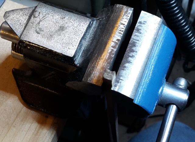

Die Zierköpfe haben mich vor größere Scgwierigkeiten gestellt, als gedacht.
Bei meinen Recherchen hatte ich erfahren, dass dort wohl häufig Löwen-/Katzenköpfe verwendet wurden. aber auch florale Muste, wie Blüten oder ähnliches wurden verwendet.
Nun gut dachte ich mit einem Blick aus dem Fenster in den Garten. Mit Blüten siehts zur Zeit schlecht aus als Vorlage aber mit einem Katzenkopf kann ich dienen.
Wenn auch nicht gerade mit einem Löwen aber immerhin. :lol:
Und hier ist meine Vorlage:
Gestatten unser Timmy, ein durch und durch lieber Kater. :D
Jetzt habe ich versucht diesen Charakterkopf aus einer 4x4mm Grundfläche aus arikanischen Nußbaumholz zu schnitzen.
Dazu muss ich gestehen, dass ich noch nie im Leben was geschnitzt habe.
Also machte ich mich ran mit Dremel und Schnitzmessern.
Nach ca. 20 Versuchen war das dann mein bestes Ergebnis: :S
Ich denke, bei dem Maßstab bekomme ich es nicht besser hin und der Kopf ist auch zu erahnen.
Nach weiteren 10 Versuchen hatte ich dann noch einen 2. Kopf. Diese habe ich dann abgeschntten und vorne an die Kranbalken geklebt.

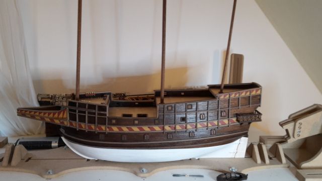

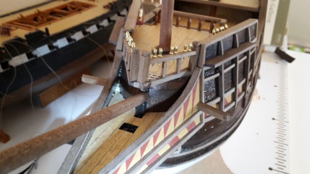

Ich habe wieder etwas Zeit gefunden und habe angefangen, die Rüsten, Nagelbänke, Wassergänge und die fehlenden Geländer für das Vorderkastell anzufertigen. Laut Bauanleitug ist das der Schritt 51. Wobei der Wassergang meine eigene Idee ist. Laut Bauplan war keiner Vorgesehen. Ich habe diesen aus 1x2mm Dreikantleisten gefertigt. :)
Das Ergebnis könnt Ihr hier bewundern. :D
Weiter geht es mit dem Schritt 52, also das gleiche für das Mittelschiff.
Heiko

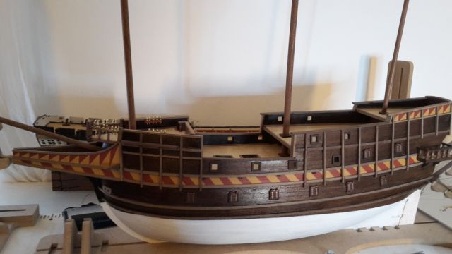

Da ich gerade bin die Rüsten und Nagelbänke anzufertigen, bin ich gedanklich über die Takelage darauf gekommen; 'Du könntest doch Mal eine Steckprobe der Rundhölzer für die Masten und den Bugspreit machen. Vielleicht passt da was nicht so richtig und nachher kommst du da nicht mehr ran.' :idee:
Gedacht getan:
Ich habe für die Steckprobe die Rundhölzer für die Masten genommen. Diese sind aber nich nicht auf die korrekte Länge gekürzt oder sonstwie bearbeitet.
Wie man auf dem Bild sieht, sind der Fockmast und der Großmast in Ordnung. Nur der Besammast neigt zu sehr in Richtung Heck.
Ich könnte jetzt einfach mit einem 6mm Bohrer versuchen das zu korrigieren. Ein Problem sehe ich dann aber mit der Masthalterung im Rumpf, die dann eventuell nicht mehr passt.
Auch der Bugspriet passt nicht.
auch hier muss ich die Öffnung auf 6mm aufbohren.
Ich werde euch dann über das Ergebnis informieren.

Schau bei der Susan Constantin oder in deinem Buch Spanien Galeone nach der Besanmast ist meiner Meinung zu dick oder täuscht das Foto?
De Fockmast könnte etwas zum Bug geneigt sein.
Gruss Aron
Im Bau : HMAV Bounty 1787 (ehemals Bethia) 1/60 weiter gehts....
172
Mittwoch, 18. Januar 2017, 14:41

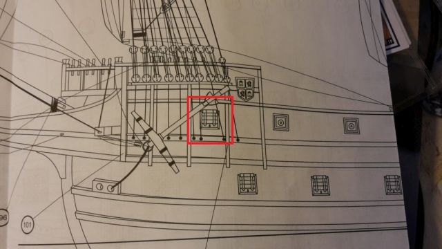

Dann Mal einen Schritt zurücktreten und das Schiff im Ganzen mit dem Plan von der Wand vergleichen.
Und was musste ich das sehen....? Da habe ich am Bug doch glatt eine Geschützpforte vergessen. :!!

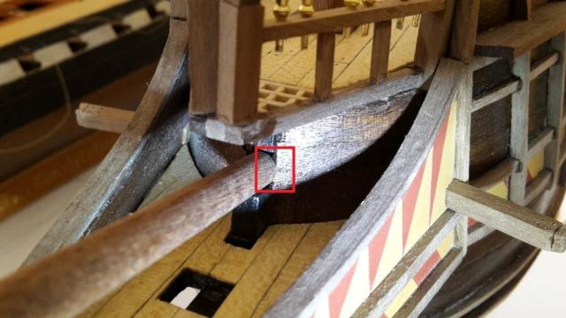

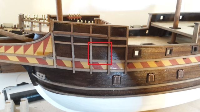

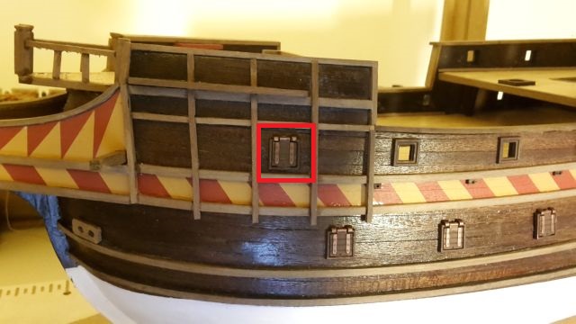

Gestern abend habe ich die fehlende Geschüzupforten anfertigen können. :ok:
Jetzt stellt mich aber die Frage, wie ich jetzt die Püttingeisen vom darüberliegenden Rüstbrett daran vorbeibekomme, damit die Kanone nicht mit dem ersten Schuss die Püttingeisen wegreißt. :idee:
Viele Grüße,
Heiko

Sieht toll aus Heiko! Wenn ich das mit der Zeichnung oben vergleiche, wird es ziemlich knapp! Da muss man sich wirklich wirklich fragen, wie die Pforte aufgehen soll. Vielleicht mal eine Proben anfertigen und schauen...
LittleSmiet :party: jo-ho!

Freitag, 20. Januar 2017, 09:12
Hallo Heiko
evtl musst du da etwas experimentieren um die richtige POS zu finden!
Finde super das du darauf achtest es gibt so viele angeblich Musseumsqualität Modelle wo dies nicht der Fall ist :ok:
Versuch doch mal als anzubringen evtl.mit kreppband und dann richtest du alles passend aus!
Gruss Aron
