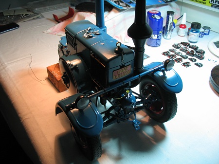

Man höre und staune. Bis jetzt bin ich noch nicht in die Verlegenheit gekommen. Mal schauen. Das Gewicht der Nr. 30 war 29 Gramm.
Die heutige Nr. 31 kommt mit 21 Gramm daher. Macht gesamt 2708 Gramm. :lol:
Die beiden Schutzbleche geben dem Trecker schon ein gewaltiges Aussehen. Wenn erst die beiden dicken Hinterbacken kommen,
steht der Lanz dann endlich stabil da. :ok:
Viele Grüße Bernd. :pc:

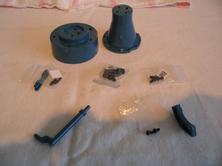

Ich zeige heute die Bauteile der 32.ten Lieferung in nicht angeschraubten Zustand. Der Grund liegt darin, das die Sechskantschrauben, die ich zur Befestigung nehmen will, sich noch im Zulauf befinden.
Darum will ich kein Gewinde mit den Kreuzschlitzschrauben reindrehen, damit es später nicht zu Problemen führt, wenn die anderen Schrauben eintreffen.
Heute gab es endlich mal was metallisches, was auch mit ganzen 104 Gramm daher kommt. Gesamt 2812 Gramm. Die Bilder kommen in den nächsten Tagen. :kaffee:
Viele Grüße Bernd. :prost:

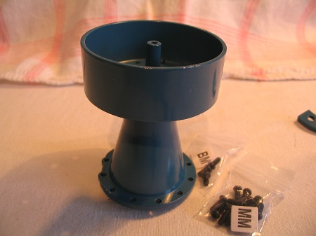

Bremstrommel auf Achstrichter setzen
Ich habe schon mal bis zur #33 geschraubt. Die in der Anleitung #33 angegebenen zwei Schrauben BM (2,3x5) sind allerdings zu kurz, um die Trommel anzuschrauben; das Ganze ist zu dick dafür. MM (2,3x7) paßt und es waren auch noch zwei übrig. Für alle Beteiligten, die noch nicht soweit waren, nur mal zur Info.
Gruß Thomas.

160
Donnerstag, 14. April 2016, 17:39
Hallo Thomas,
habe die Bremstrommel auch schon angeschraubt, bei mir waren die BM Schrauben lang genug...? Keine Probleme.
Gruß Uli. :prost:

bei mir hatten die beiden BM-Schrauben überhaupt nicht gegriffen und haben sich durchgedreht, so daß ich die zwei übrigen MM genommen habe. Keine Ahnung, warum das hier anders ist. Wenn die BM bei euch passen, umso besser.
Grüße, Thomas :wink:

Auch bei mir griffen die kurzen BM Schrauben ins Leere. Erst zwei lange MM Schrauben hielten die Achstrommel fest. Ist doch merkwürdig, das das bei einigen passt, bei anderen gar nicht.
Bei der heutigen Fertigungweise muß man sich wundern. :ok: :cracy:

164
Samstag, 16. April 2016, 11:31
ich hatte ja keine Probleme mit den BM Schrauben. Könnte mir aber vorstellen das es an zuviel Farbe in den Zentrierlöchern liegt. Das war bei mir auch erst etwas stramm.
Die Trommel ist mit etwas Nachdruck wie eingerastet. Dann reichte auch die Schraubenlänge.

Also, bei mir verschwanden die BM Schrauben bis zum Kopf ins Teil. Ohne das man Irgendeinen Widerstand fühlen konnte. Und soviel Farbe ist da bestimmt auch nicht drauf.
Wenn ich bei mir die Farbe an den Teilen worauf es ankommt, entfernen würde, bekäme ich vielleicht ein Gewindegang hin. Vielleicht sogar zwei. Aber mehr wäre da nicht drin.
Oder sind die Schrauben falsch. Das der Durchmesser des Gewindes variiert? Muß ich bei Gelegenheit nachmessen.

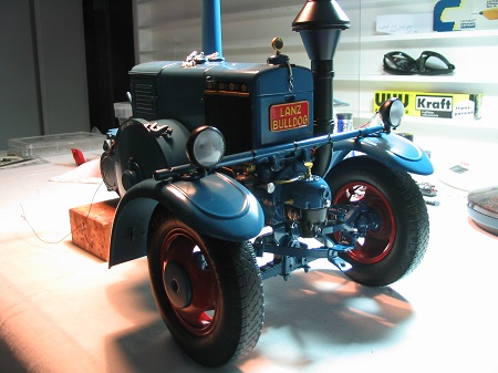

Die 33.ste Ausgabe brachte den zweiten Achsstummel mit ganzen 110 Gramm herbei. Gesamt stehen wir jetzt bei 2922 Gramm. Heute habe ich die BM Schrauben aus der heutigen Lieferung genommen.
Und Ihr werdet es nicht glauben, sie passten. Letztes Mal hatte ich sie aus meinen Schraubenkasten genommen. Wenn ich diese Sache weiter denke, könnte es sein, das alle BM Schrauben abweichende
Maße in der Dicke haben. Werde mir bei Gelegenheit den Meßschieber nehmen und die BM Schrauben untersuchen. Von dem Ergebnis werde ich hier berichten. Wie letzte Woche schon gesagt, werde
ich die Achsstummel erst mit den Sechskant-Schrauben befestigen. :lol:
