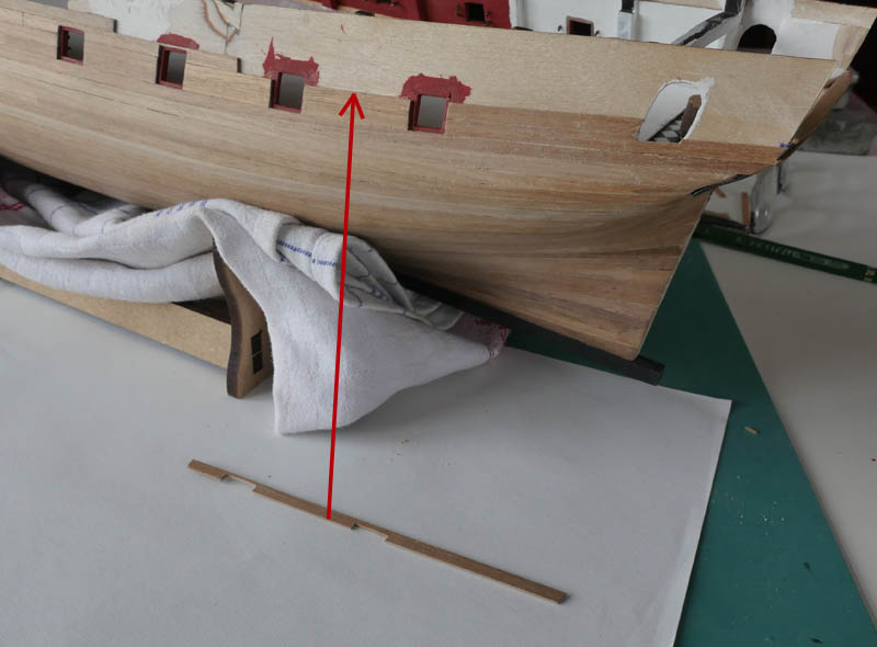

Äußeres Schanzkleid beplanken
Vor ca. 2 Wochen war ich dabei, das äußere Schanzkleid zu beplanken. Dabei fiel mir auf, das laut Baubeschreibung vorher noch der Heckspiegel montiert werden soll. Nach der dadurch entstandenen Unterbrechung am Schanzkleid geht es dort nun weiter:
Dort, wo sich die Stückpforten befinden, ist die Beplankung etwas aufwendiger:
Dort, wo später das Barkholz und die Kupferplatten anmontiert werden, habe ich eventuelle Lücken zwischen den Planken oder andere Unreinheiten nicht ausgebessert, um den Aufwand erträglich zu halten. Und so sieht dann das Ergebnis aus:
Besondere Probleme machte der Übergang von den schwarzen Planken zu den Planken des Schanzkleides. Hier taten sich zwischen den beiden Bereichen teilweise große Lücken auf, die irgenwie geschlossen werden mussten. Irgenwie habe ich dies mit einem Leim-Holzstaub-Gemisch einigermaßen hinbekommen. Zum Glück werden diese Bereiche später auch noch weitgehend durch Verzierungen überdeckt.
Das Teil mit den Fenstern ist nur lose aufgesetzt.
Ich möchte zunächst das Barkholz und die Kupferplatten anbringen, damit ich das Schiff beim Weiterbau nicht mehr umdrehen muss.

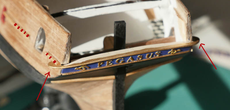

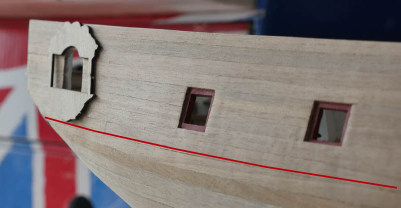

172
Samstag, 24. Oktober 2015, 19:14
Barkholz
Das Barkholz teilt den Rumpf in oberen und unteren Teil. Zudem dient es beim Anrempeln des Schiffs an schwimmende oder feste Gegenstände als gewissen Schutz des Rumpfes. Somit muss es an den äußersten Stellen des Rumpfes angebracht werden. In der Baubeschreibung werden für das Barkholz drei Nußbaumplanken aufgeführt. Daran habe ich mich gehalten.
Zunächst habe ich die äußersten Stellen des Rumpfes mit einem senkrecht gestellten Lineal an dem genau senkrecht stehenden Schiff ermittelt, dessen Kiel parallel zur Tischplatte steht:
Darauf hin habe ich die anzubringenden Planke auf dem Rumpf skizziert:
Bei der Festlegung der obersten Planke (Randplanke) habe ich darauf geachtet, dass keine am Rumpf noch anzubringenden Objekte stören:
Ergebnis ist etwa eine Lage der Randplanke, wie sie knapp 2 Plankenbreiten unter den Geschützpforten der Zweitbeplankung folgt:
Jetzt gilt es, diese Lage gleichmäßig auf beiden Seiten des Schiffes zu erreichen und dabei darauf zu achten, das etwa keine Wellenlinien im Verlauf entstehen, sondern das Barkholz insgesamt einem schönen gleichmäßigen Bogen folgt, der den Schwung des Rumpfes entspricht und seinem äußersten Bereich folgt. Nichts ist einfacher als das :D
Jürgen
In Bau: HMS Pegasus

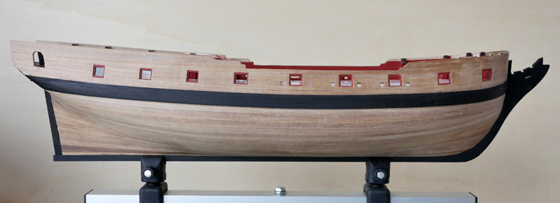

176
Sonntag, 25. Oktober 2015, 11:43
Hier das Ergebnis meiner Bemühungen mit dem Barkholz:
Die Farbe ist noch nicht ganz getrocknet. Ich habe erst einmal mit Humbrol Schwarz/Matt vorgestrichen.
Leider ist mir beim Hantieren mit dem Schiff das Namensschild abgefallen. Zum Glück ist es nicht zerbrochen.
Jetzt geht es entweder mit der Bemalung des äußeren Schanzkleides oder der Fertigstellung des Hecks weiter.
Ich kann mich kaum entscheiden :D
Jürgen

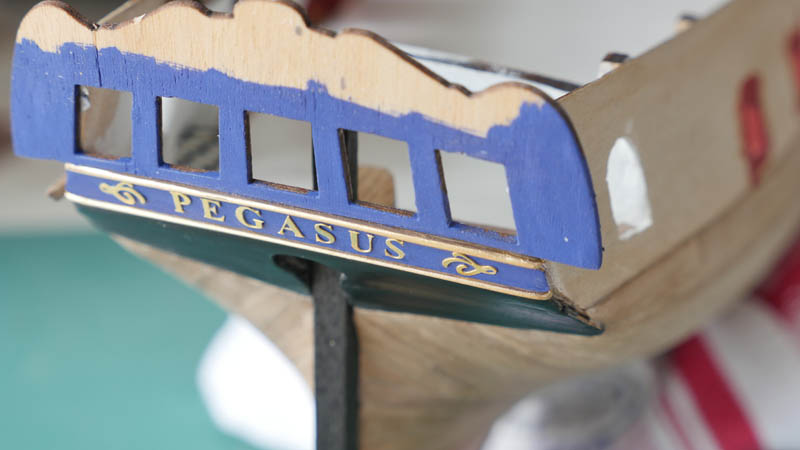

179
Montag, 26. Oktober 2015, 12:48
Nur zur Erinnerung: Bevor ich das Barkholz abgebracht habe, hatte ich auch schon den Schiffsnamen montiert:
(Fenster sind nur lose aufgesetzt)
Dann ist mir während der Bearbeitung des Barkholzes der Namenszug inkl. Leiste abgebrochen:
Dieses kleine Unglück hat sich im Nachhinein als glücklicher Zufall herausgestellt, denn jetzt war Gelegenheit, über die Gestaltung des Hecks des Schiffes noch einmal gründlich nachzudenken.
Im Bausatz ist eine Heckverzierung vorgesehen, auf der an den beiden Seiten zwei mittelalterlicher Ritter montiert werden sollen. Meines Erachtens passen diese beiden Figuren aus heutiger Sicht so gar nicht zu den darüber liegenden aus der griechischen Mythenwelt - vielleicht entsprach das aber genau den Vorstellungen im 18. Jahrhundert. Zudem sehen sie irgendwie platt gedrückt aus. Ich habe mir nun vorgenommen, die beiden Ritter durch zwei dreidimensionale Gestalten aus den mit Pegasus in Verbindung stehenden griechischen Mythen zu ersetzen.
Um diesen beiden Figuren Halt zu geben, habe ich die Zierleiste oberhalb des Namensschild etwas außen um die seitliche Bordwand gezogen. Dadurch ergibt sich an beiden Seiten eine kleine Stellfläche für diese Figuren. Zudem münden die noch zu montieren seitlichen Zierleisten genau in diese Stellfläche (siehe gepunktete Linie):
Diese Figuren, die ich erst beschaffen muss, beanspruchen allerdings den Bereich, der durch das Heckteil für die Fenster besetzt ist. Folglich werde ich den hier rot schraffierten Bereich von diesem Teil entfernen:
Sobald mir die Dimension der beiden Figuren bekannt ist, wird das Fensterteil entsprechend zugeschnitten und angebracht.
Jürgen
In Bau: HMS Pegasus
180
Montag, 26. Oktober 2015, 15:27
Warum willst Du vom Spiegel was entfernen? Die Figuren sind doch auf dem Spiegel angebracht, soweit ich weiß.
trinkt aus Piraten joho
Gruß Matthias
