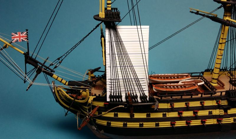

Hi Leute....
Hier mal ein Miniupdate. Yuuuuup, es geht weiter.
Mittlerweile habe ich die Stage noch mal Nachgearbeitet, so das die Masten meiner Meinung nach gerade stehen. Außerdem ist das Stehende Gut bis auf die Wanten fertig. Jetzt geht es daran die Webeleinen anzubringen, bzw. zu kleben. Mit einer Schablone allerdings kein großes Ding. Ist das "unten rum" geschehen, geht es ab den Marsen weiter. Sind die Wanten komplett fertig, kann ich die Segel angehen, bei denen ich was anderes als nähen versuchen werde. Denn... genähte Segel für einen Maßstab 1/225 halte ich zu derbe.
Guckst du Fotos......:
Bis zum nächsten Update.....
Gruß, Dirk. :ok:

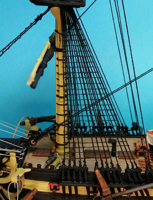

Jetzt möchte ich euch nur kurz mal zeigen, wie die Wanten aussehen, wenn mal fertig am Beispiel Fockmast. In den letzten sehr warmen Tagen habe ich wenig bis gar nicht gebaut.... hätte mir auf meiner Werft nämlich einen Wolf geschwitzt. Aber so´n bisschen ging doch.
Guckst du....:
....Und hier mal im vergleich mit den Plastewanten. Ich denke der Arbeitsaufwand hat sich gelohnt....:
Nun ist es wieder kühler und deshalb werde ich wieder so manche Stunde auf der Werft verbringen. Die nächsten Fortschritte werde ich euch natürlich nicht vorenthalten. Bis zum nächsten Update......
Gruß, Dirk. :ok:

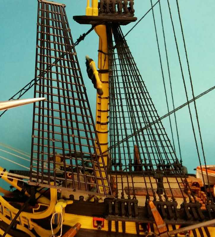

Kleiner Zwischenbericht..... Habe die Webeleinen der einen Seite fertig. Ich denke, in den nächsten 3-4 Tagen sollte ich die unteren Wanten komplett fertig haben. Dann ab in die nächste Etage.... Wanten ab der mars. Und schon habe ich neue Überlegungen.... wie mache bzw. befestige ich die Püttingswanten? Und.... muss ich noch eine Etage höher??? (im Bauplan nicht angezeigt).

So.... hier der aktuelle Bauzustand....:
Ach ja..... die hier sichtbare Papierflagge kommt wieder ab, denn die finde ich gräßlich!!! Werde sie durch eine aus Stoff ersetzen. Frage... ist die nicht sogar etwas zu klein???

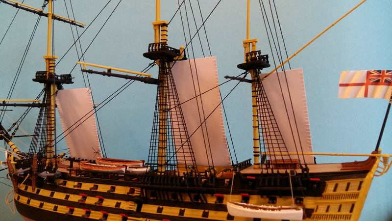

Die Frage ist, zeigst du Segel?
Wenn ja, sind Gösch und Flaggstock in der Regel aus den genannten Gründen nicht gesetzt, dann wird die Flagge wie schon erwähnt an der Spitze der Gaffel gefahren. Roland hat das schön bei sich gezeigt.
Plastik: H.M.S. VICTORY 1:100 Heller
Von der Größe hab ich dunkel in Erinnerung, dass es die oberen 2/3tel des Flaggenstocks sein sollten. Hier noch einige Darstellungen von Originalflaggen
https://www.segelschiffsmodellbau.com/t3…gengroesse.html
XXXDAn
Ich stehe auf Segel.. :sabber: deshalb werde ich auch welche zeigen.... nur wie und in welcher Form bin ich mir noch nicht sicher.... ob nun teilweise eingeholt, oder voll im Wind... mal sehen.

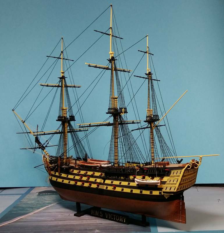

Hi Leute.... :wink:
Vielen Dank für eure Statements. haben mir mal wieder sehr geholfen. So langsam kann ich sagen...... "Zielgerade", was das stehende Gut und Wanten betrifft. nur noch wenige Strippen ziehen. Hier möchte ich mich noch mal bei Steffen bedanken für die Schablonen, mit denen das Webeleinen anbringen a la Schmidt recht einfach ist........ aufspannen, Tröpfchen Kleber drauf, Reste abschneiden..... fertig.
Aber es gibt Verluste........: Der Flaggenstock ist gefallen! :grins:
Ein paar Fotos habe ich auch für euch...... sieht noch ziemlich wüst aus... aber doch schon nach Takelung. Guckst du.....:
Natürlich ist noch einiges an Arbeit.... das mit dem platzieren der Anker muss ich noch mal überdenken, die Beiboote brauchen noch eine "Garnbefestigung", Leesegelbrillen müssen bemalt werden, Püttingswanten müssen gemacht werden....überschüssiges Garn muss entfernt werden.....usw.
Aber dann.... geht es endlich an das Herstellen der Segel und deren Anbringung plus laufendes Gut. Es wird so langsam.
An dieser Stelle noch..... Die kleine Vic verlangt mir schon alles ab, mehr könnte ich in diesem Maßstab auch gar nicht. Einen Segler bauen in kleiner als 1/200 ist echt schwierig... wie ich finde. Um so mehr freue ich mich jetzt schon auf die nächsten "Größeren" Vics. Da geht doch mehr!
Fortsetzung folgt.
Gruß, Dirk. :ok:

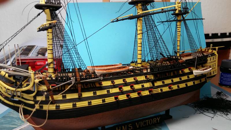

Arbeitsnachweis die 2. Mittlerweile habe ich schon mal die Leesegelbrillen bemalt und habe weiter an den oberen Wanten gearbeitet. Das meiste des stehendes Gut ist fertig..... nur noch wenige Strippen ziehen :thumbsup: ... und ich denke ab nächste Woche sind endlich die Segel dran.
Guckst du aktuellen Bauzustand....:
Ich bin mir nicht ganz sicher.... das Ankertau (Ankertrosse?) zum hinteren Anker... müsste das nicht eigentlich komplett weg??? Außerdem erwähnte ich schon mal, das ich das Ankertau etwas dünn finde und würde es gerne austauschen... was meint ihr? Habe mir einige Bilder, Fotos und auch Gemälde angesehen, aber keine 2 Ankertaue auf einer Seite gesehen.
Mittlerweile bereue ich echt das ich die Seitliche Rehling nicht doch verbessert habe. Gleiches gilt für die Niedergänge. Entsprechend dünner Messingdraht und Garn hätten doch viel besser ausgesehen als jetzt das dicke Plastikzeug. Ich denke eine Überarbeitung ist immer noch möglich aber nicht ganz einfach. Zu dem Zeitpunkt als ich es hätte einfacher machen können hatte ich noch Schlaganfall- Nachwehen :cracy: , aber nun ist alles wieder gut. Was meint ihr.... nachträglich andern oder lieber lassen. ?(
Gruß, Dirk. :ok:

Ich finde Du hast eh schon den Olymp der jemals bestgebauten Revell Vics in diesem Maßstab erreicht ...
sieht nicht nur aus wie ein deutlich größerer Maßstab ...
sie sieht meiner Meinung sogar besser aus als viele Vic-Modelle in größerem Maßstab die man auf diversen Seiten so findet.
Wirklich verbesserungswürdig ist in der Tat das Ankertau ... auf Fahrt könnten sie alle sogar ganz wegfallen ...
minimal kürzer, minimal dicker und lockerer fallend ... jetzt sind so Knicks drin ...
Markus
