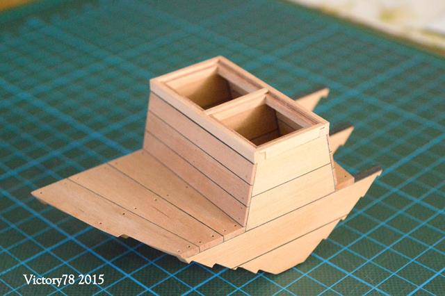

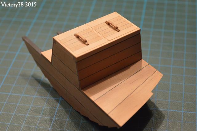

Teil 4.6.2 Die Bünn - ein wasserdurchfluteter Fischlagerraum
Hallo und guten Abend @all,
trotz Zeitmangel konnte ich ein wenig am Modell arbeiten, so dass ich Euch ein kleines Stück Baufortschritt am Zeesboot zeigen kann.

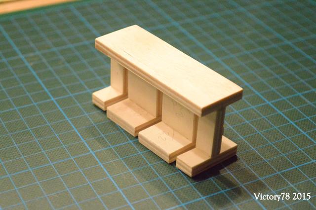

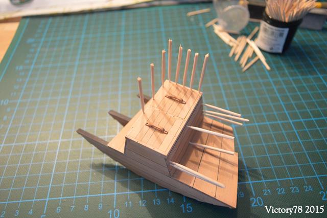

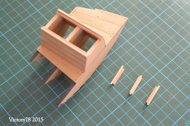

Nachdem die 3 Bünn-Schott`s an das geklinkerte Plankenmuster des Innenrumpfes angepasst waren stand ich vor der Frage „Wie bekomme ich die drei
Dinger winklig zur Bodenplanke und im richtigen Abstand zueinander in das Boot um die Beplankung der Bünn zu realisieren?“. Es ist ja eine ziemlich wackelige Angelegenheit und man hat nur zwei Patschehändchen. Es musste also eine Vorrichtung her, welche die Position der Schott`s dreidimensional stabilisiert.
Die Lösung war so eine Art Kamm als Abstandhalter den ich aus Resten von 6 mm Pappelsperrholz herstellte.
Der war echt eine gute Hilfe, hielt alles gut und stabil zusammen und ich konnte alles gut im Schraubstöckchen einspannen, denn es war ja einiges zu schleifen.
Das Ding konnte letztlich nach oben herausgezogen werden.
Nachdem die Schott`s gut fixiert waren, wurde auf das Bünndeck, bestehend aus einer Beplankung von 2 mm Stärke aufgebracht. Die Anpassung der Planke an die Rumpfinnenseite war wieder abendfüllend, da diese einen Plankengang diagonal schneidet.
Das die Lasche dort nicht stört ist natürlich eiskalt und weit früher von meinem Werftmeister so kalkuliert worden. Einfach pfiffig der Kerl.

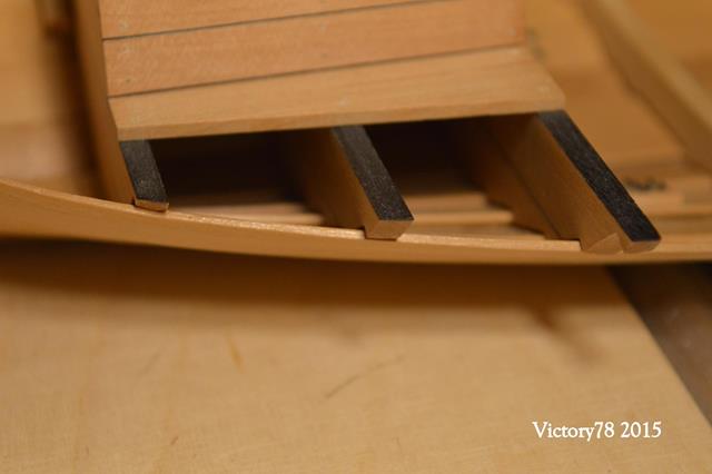

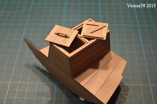

Die Seiten des Eingabeschachtes der Bünn erhielten eine Beplankung von 1 mm Stärke. Mit der entsprechenden Kalfaterung aus 0,3 mm schwarz durchgefärbten Ahornfurnier wird die Bünn nach oben wasserdicht geschlossen.

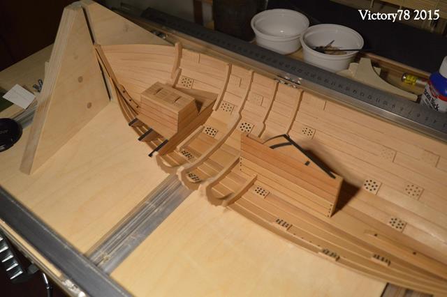

Da die offene Seite des Rumpfes den Einblick in das Binnenboot ermöglicht, habe ich auch am Bünndeck eine Partition offen gelassen.
Man wird dort später auch gut den aufgebohrten Rumpf sehen, wodurch der Wasseraustausch zur Frischhaltung der Fischlein erfolgte. Der Eingabeschacht wird oben durch einen Rahmen umschlossen in dem zwei Deckel liegen. Die Rahmenprofile habe ich mit der Fräse hergestellt. Die Hölzer sind in den Ecken verschränkt und eine kleine Nut bildet die Auflage für die Bünndeckel.

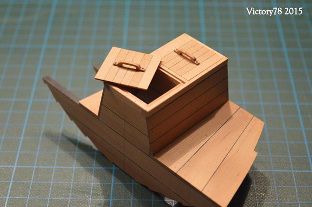

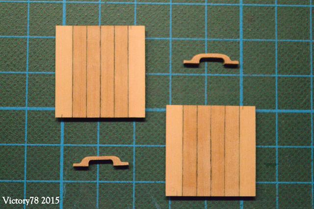

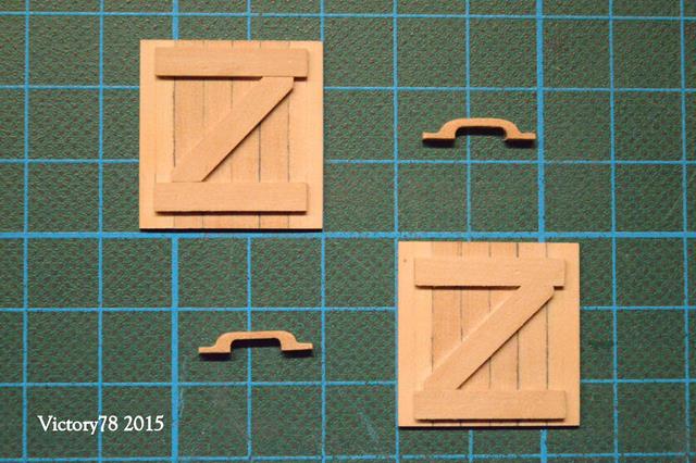

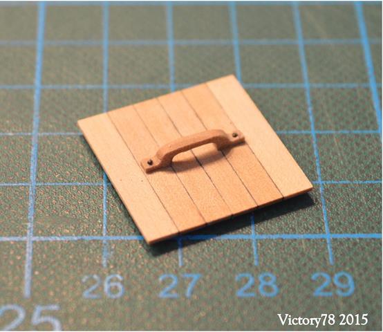

Diese Deckel bestehen aus 6 Hölzern und einer Konterlattung unten. Sie sind im Prinzip wie Fassdeckel hergestellt. Die Fugen habe ich hier versuchsweise mit einem Edding angedeutet und das genügt an dieser Stelle vollkommen. Die Griffe wollte ich anfangs wie im Plan vorgeschlagenen mit Ringbolzen darstellen, aber dann gefielen mir die kleinen Holzgriffe doch besser.

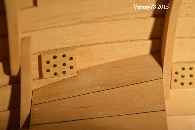

Zum Abschluss wurden dann noch die Nagel- oder Bolzenlöcher verdübelt.
Interessant ist für mich noch die Frage, wie man es geschafft hat auch den letzten Fisch aus der Bünn zu fischen. Entweder legte man vorher ein Netz hinein oder es musste jemand dort hinein und das erledigen?????

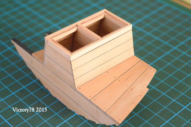

Hier also der derzeitige Baustatus.
Im nächsten Schritt kommen die letzten achteren Spanten, der Mastfuß und die
Mastschelle für den Besanmast dran, also bis bald.

Mir selbst und auch anderswo erschien dieser Fischkasten im Verhältnis zum Boot etwas klein zu sein.
Ich habe das daher nochmal nachrecherchiert und einige Fakten dazu ausgegraben, welche ich Euch hier nicht vorenthalten will. Hätte ich ja auch im BB machen können .
Ja er sieht auf den ersten Blick klein aus, er ist aber garnicht so klein. Die max. Breite am Bünndeeck beträgt 2,5 m und die Tiefe 1,12 m.
So ein Zeesboot war ja nun mal kein Hochseetrawler. Man ging vorwiegend auf Aalfang (Aalzeese). Die Fangzeit war im Allgemeinen zwischen "Gregori" 12.März und "Michaelis" 29.September des Jahres. Man fuhr von Montag bis Samstag raus. Die Driftdauer, also eine Netzschleppzeit, dauerte ca. 2 Stunden bei gutem Wind. Die Anzahl der Driften, zwischen Sonnenuntergang und Sonnenaufgang waren daher eben auch windabhängig.
Ein Fang ergab, wenn es gut lief, ca. 50 Pfund Aal (10 Stiegen) + Beifang. Dieser Beifang bestand z.B. aus Dorsch, Brassen, Zander, Hecht und Barsch u.A.. Hering war eher selten. Ein gutes Fischerjahr mit Zeese brachte so zwischen 3 bis 4 Tonnen Fisch. Der gängige Fischkasten war wohl der um das Mittelschwert herum, weil größer. Das Volumen eines solchen Behälters beläuft sich auf ca. 2 bis 3 Tonnen Wasser. Die Besanbünn in meinem Modell müsste so um die 1- 1,5 Tonnen Wasser bzw. Volumen aufnehmen können. Man muss auch beachten, dass dieser Ballast die Fahreigenschaften des Zeesbootes nicht überfordert. Bei den Sportzeesbooten musste z.B. nach Rückbau der Bünn u.U. ein entsprechender Ballast an der Bodenplanke angebracht werden.
Was sonst noch so mit der Zeese eingesammelt wurde hat man aussortiert und dem Meer zurückgegeben. Die Krabben hat sich der Bootsjunge in eine Kiste sortiert und später in den Wirtshäusern damit sein Taschengeld aufgebessert. Die Unterteilung der Bünn ermöglichte die Sortierung und Trennung von Aal und Beifang. War mal zuviel Hecht und Barsch in der Bünn wurde dieser zwischendurch an Land gebracht oder durch ein Versetz-oder Arbeitsboot abgeholt, da dieser Fisch in der Bünn nicht so lange durchhält wie Aal. Wenn die Aalbünn voll und der Fang gut war, hat man zusätzlich sogenannte Setz- oder Hälterkästen zur Lagerung benutzt und aussenbords in`s Schlepp genommen.
Insofern ist die oben gezeigte Besanbünn nicht zu klein. Der Deckel befindet sich übrigens ca. 20 cm unter der Obersten Planke, also über der Wasserlinie.

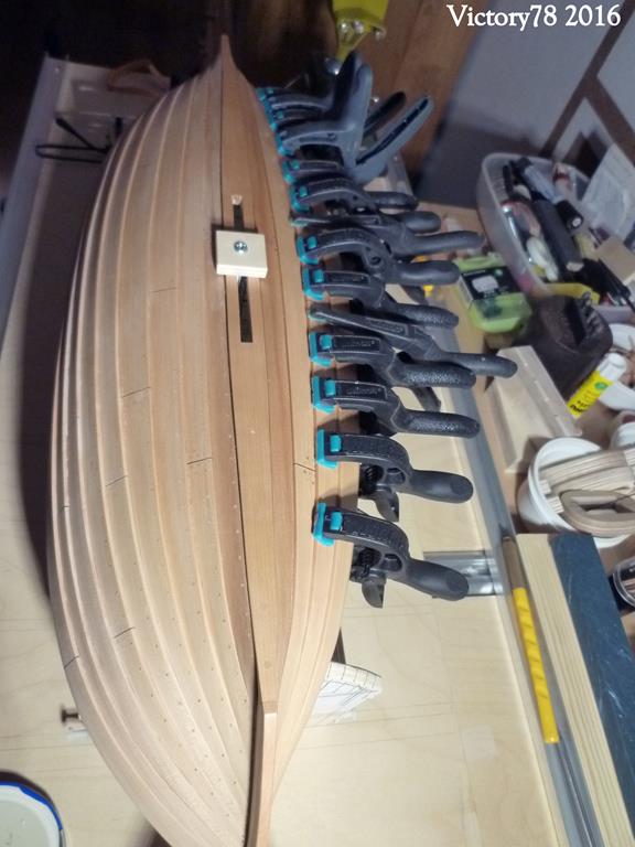

Teil 4 (neu) Rumpfbeplankung in Klinkerbauweise
Ein Hallo an Alle aus der Zeesbootwerft,
ein Monat ist vergangen und Folgendes ist passiert.
Nachdem ich nun mit dem Rumpfausbau begonnen hatte, stellte sich immer wieder das Problem der fehlenden Steuerbordseite dar. Insbesondere um die Spanten, welche ja der Klinkerung anzupassen sind, herzustellen, war mir das alles zu gewagt. Somit wurden dann halt die fehlenden 5 Plankengänge gezimmert.
Die Bauweise hatte ich ja schon beschrieben. Für diejenigen, die nicht zurückblättern wollen hab ich nochmal zum Detail der Plankenlaschung ein paar Bildchen da.
Zur Fertigstellung des Rumpfes hatte sich dann auch kurzfristig Besuch angekündigt. Der Skipper wollte sich mal ansehen womit er dann später mal fahren soll/muss.

ich bin froh, dass Du die Beplankung jetzt auf beiden Rumpfseiten ausgeführt hast. Das Modell wirkt so sehr viel harmonischer. Das es sich um ein offenes Boot handelt, bleiben immer noch sehr viele Details sichtbar.
Dein Fischer sieht prima aus. Vor dem Schnitzen gruselt es mich am meisten.
Gruß Christian
Hallo miteinander,
vielen Dank Christian und Schmidt.
Ein kleiner Nachtrag noch zum Post von gestern - es war schon spät und ich hatte keine Muse mehr.
Der Rumpf ist nun geschlossen aber eben nicht ganz. Die detaillierten Einbauten und Spanten sollen nicht gänzlich darin verschwinden. So habe ich die Möglichkeit geschaffen eine Partition der Rumpfbeplankung über drei Gänge herauszunehmen.
Durch
diese Aussparung ist dann doch noch so manches Eckchen einzusehen. Zusammen mit einigen offenen Decksstellen wird das wohl genügen.
Gehalten wird das Stück an 6 Laschen durch Dübel. So jedenfalls leidet der Gesamteindruck nicht.
