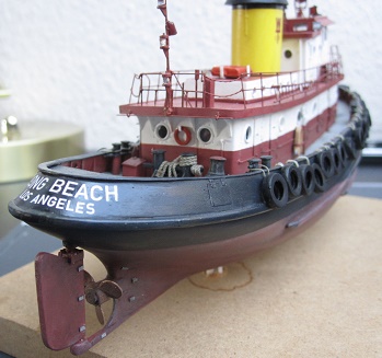

endlich hat Long Beach einen Propeller / eine Schiffsschraube.
Aus den Quellen ist nicht sicher zu klären, ob der Propeller 3 oder 4 Flügel hat. Ein Museums-DPC-Schlepper-Modell (nicht meine Ausführung) hat drei Flügel. Dann solls auch bei meinem so sein. Der Propeller ist ein Messing-Zukauf. Das Ruder ist komplett neu gebaut, da die Revell-Teile nicht mehr zum umgebauten Heck passten.
Dem Propeller habe ich eine Bronze-Farbe mit Öl-Alterung verpasst.
Schön gemacht.... passt einwandfrei ! :ok:

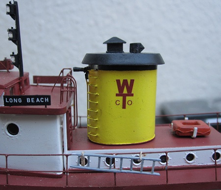

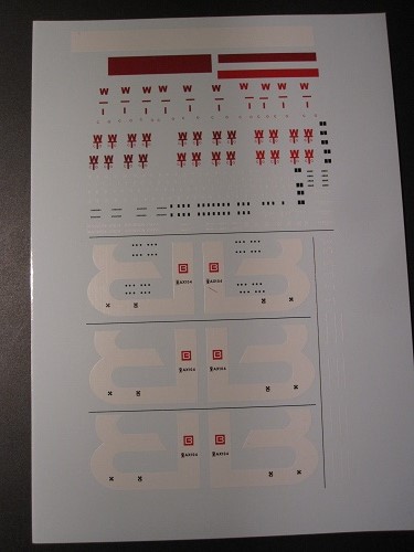

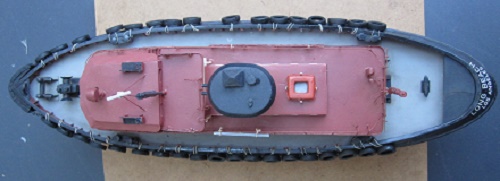

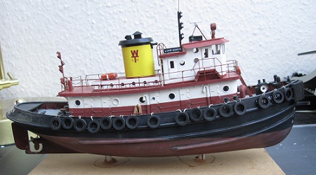

Ich habe seit Frühling an den Decals für den Schornstein gearbeitet. Musste mich dazu erstmal in ein Vektorprogramm einarbeiten und habe sofort auch die decals für das nächste Projekt "Bourbon Orca" mitdrucken lassen. Die Mühe hat sich gelohnt.
Der Decalbogen. Das WTC-Logo habe ich zur Sicherheit in diversen Farbnuancen gedruckt.
Die Decals kamen auf den Schornstein und fertig sind die größeren Teile des Schleppers.
Ergänzt wurden noch 2 Leitern im Eigenbau, die an die Reling kamen.
Außerdem bearbeitete ich das Überwasserschiff mit etwas glänzenden Klarlack mit dem Pinsel, da mir die gespritzte Rumpffarbe nicht typisch aussah. Ich baue Long Beach ja schließlich im Zustand nach 40 Betriebsjahren, da sind schon ein paar Lackschichten drauf.
Soweit die Fortschritte eines guten halben Jahres.
Jetzt fehlen nur noch 2-3 Details wie Taue und Lampen an den Aufbauten. Und natürlich eine passende Vitrine, damit keiner den Schlepper betascht. Wird wohl Weihnachten, bis die fertig ist.
Beste Grüße
Harald
Ergänzend bearbeitete ich das Unterwasserschiff mit Mattlack.

Die Decals sind ja super geworden 8o Die Mühe hat sich gelohnt! Wo hast du sie drucken lassen?

Die Decals sind vom Druckeronkel im UV-Digitaldruck wegen des Weißanteils.

das UV-Digitaldruckverfahren ist wohl relativ neu. Der Druck ist etwas erhaben, aber äußerst fein (... da könnte man auch Nietenreihen für alte Fischtrawler oder Vorkriegsschlepper draus machen 8o 8o ). Ich habe Beschriftungen für die Kräne der Bourbon Orca in 1:350 angefertigt, Schrifthöhe kleiner als 1 mm. An Long Beach sind die Wasserstandsanzeigen am Bug auch selbst gemacht, während die Heckbeschriftung von TL-Modellbau war. Beide waren klasse, auch vom Trägermaterial.
:tanz: Ende des Werbeblocks :tanz:
Mühsam war das Einarbeiten in das Open-Scource-Vektorprogramm. Aber jetzt bin ich drin und werde wohl die Bauteile vom Bourbon Orca aus den Decksplänen ableiten und nach deiner Papierausdruck-auf-Plastiksheet-Klebe-Methode arbeiten. Am besten wäre Ausdruck sofort auf Plastik mit nem Laserdrucker, aber viele Drucker mögen die Sheets nicht, weil zu glatt und zu dick.

Das Open-Scource-vektorprogramm ist Inkscape. Lehrbücher gibt es fast nur noch englische zu kaufen, aber You-tube etc. hilft weiter.
Hat man sich mal eingearbeitet, macht es wirklich Spaß. Neben Decals können eigene Schnittmuster für sheets oder Vorlagen für Ätzteile angefertigt werden. Einfach Fotos, Risse oder Deckspläne einfügen und überarbeiten.
Der nächste Schritt wäre vielleicht ein 3D-Programm für 3-D-Druck von komplizierten Bauteilen in 1:350 und kleiner.

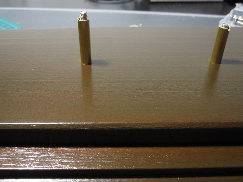

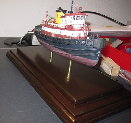

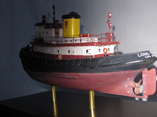

heute war die Sockelhochzeit:
Die vergangenen Tage habe ich einen fertig gekauften Buchensockel mit einem 1 cm starken Aufsatzbrett versehen. Dies dient dem späteren Befestigen der Acryl-Vitrine.
Dann wurde das Holz in Mahagoni gebeizt und mehrmals mit Glanzlack und abschließend mit Seidenmatt-Lack gestrichen.
Im Rumpf hatte ich ca. 2015 ( :D :D ) 2 Schrauben mit Spiel gekontert eingebaut. Die Hülsen sind aus Messingrohr. Also simpler Zusammenbau. Der Kiel ist etwas bugwärts ansteigend.
Die Bilder vom Zieleinlauf bei Tageslicht folgen wohl die nächsten Tage.
Bis dahin.
Harald

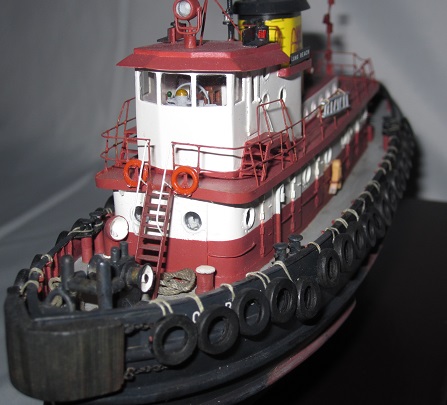

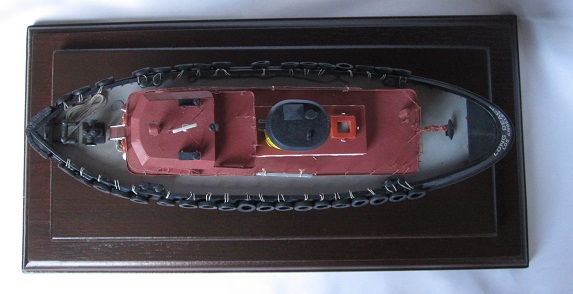

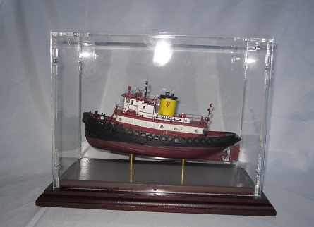

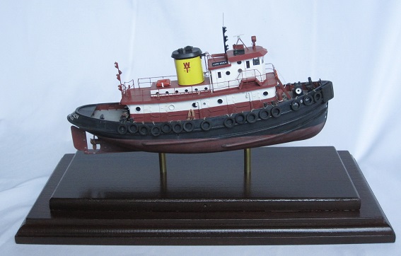

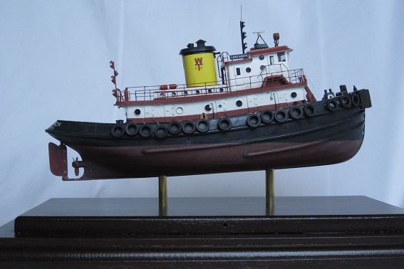

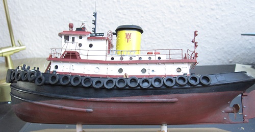

hier die angekündigten Fotos:
Und unter der fertig gekauften Vitrine. Vielleicht tausche ich bei der die Schrauben noch mal gegen Messing-Schrauben aus.
Wer will, kann jetzt mit dem Original verleichen: "Long Beach" und Schwesterschiff "Los Angeles" in den 1970 - 1980 ern. https://www.flickr.com/photos/zanejohnst…in/photostream/ und https://www.flickr.com/photos/zanejohnst…ostream/.ubauen.
"Schlußwort": Ich wollte den zu Zehntausenden produzierten Uraltbausatz von Revell "Long Beach" / "Lucky" / "Taurus" versuchen nach den reichlich vorhandenen Fotos nachzubauen. Und habe dabei die sagenhafte Zeit von über 4 Jahren mit großen Pausen für so einen Winzling gebraucht. Und dabei viel lernen können (... Übersetzt: ...mir einen abgebrochen mit Lackieren, Scratchen und Decals selber erstellen.) Danke für eure Hilfe.
Und nun bitte ich um Kritik!!!!

Ein wirklich gelungenes Schiffchen, Dein Schlepper...

Servus Harald :hand:
Klasse :love: ..... so stell ich mir ein Hafen-Arbeitstier vor .... genau richtig geranzt :ok: ...Sieht wirklich gut aus .....
Die Messingröhrchen /Schiffsttänder würden sich brüniert auch gut machen ;)
Bin gespannt, was Du uns als nächstes zeigst....

Nabend Harald!
Glückwunsch zur Fertigstellung!!! :tanz:
Du hast ja selbst schon geschrieben, dass es ein langer Weg war, aber ich finde der hat sich absolut gelohnt! :) Du hast da ein wirklich sehr schönes Modell geschaffen - Für mich persönlich ist das ohne Übertreibung die beste und realistischste Umsetzung dieses Bausatzes, die mir bisher untergekommen ist! :thumbsup:
Berechtigte Kritik zu üben fällt mir da wirklich schwer - Auf den Fotos fallen mir hier und da etwas verbogene Geländer auf, aber ich meine mich zu erinnern, dass du auch hier nach Vorbildfotos gehandelt hast...
Ich freue mich auf jeden Fall auch auf dein neues Projekt, zu dem du dich ja schon mal kurz hier im Forum geäußert hattest (isses dabei geblieben?) und hoffe, dass es auch dazu einen Baubericht geben wird :)

besten Dank für die Anerkennung und sogar doch etwas Kritik :) !
@ Franz: Freut mich, dass es einem "Holzwurm" gefällt ;) !
@ Gustav: Den Dreck habe ich (fast) genau nach den Fotos angebracht :D , es ist also nicht meiner! Gut, ok, das Unterwasserschiff ist doch auf meinem Dreck gewachsen.
Und das Messing sieht in natura nicht so blank aus. Aber Brünieren ist auch ne schöne Idee.
@ Alex: Doch, doch, die Geländer müssen genau so schief sein, die Reifen genau so unegal hängen und die meisten Taue liegen genau dort, wo sie auf den Fotos lagen. Es ist halt ein Foto-Modell. Deshalb wurde auch jedes Bausatzteil verschlimmbessert abgeändert oder ausgetauscht. Und ja, bald wird wohl die Orca kielgelegt.

Sehr schön gebaut.
Auch die Aufständerung mit Gefälle gefällt mir gut :ok:
