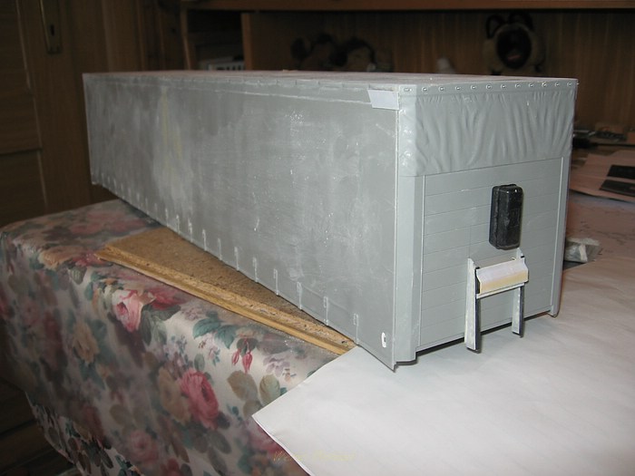

Und für die es interessiert hier mal der Aufbau nach dem Schleifen des Spachtels vor dem grundieren. Die Stirnwand hat noch den Feuerlöscher erhalten. Und die Seitenteile die Griffe für die Plane.
Soviel von mir heute jetzt steht der Aufbau frisch grundiert beim Trocknen.

Den Aufbau find ich gut, :hey: aber mach mal gößere Bilder von den Planenlaschen und dem geänderten Heckportal bitte
Ich hab zwar meine Augen reperieren lassen, nur fällt es mir doch schwer die kleinen Details gut zu erkennen...

Wie ich sehe war außer an der Frontplatte viel Schleifarbeit nötig, mal sehen ob sich das gelohnt hat wenn nun der Grund drauf ist :) .

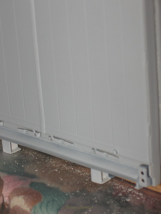

Danke euch für eurer Feedback, heute nochmal schnell die Bilder von den Grundierten Aufbau.
@ Markus, Ja das mit den Bildern ist immer so eine Sache bei mir heute gibt es mal größere, mit den Stielen hast du recht ist 1.2mm Schweißdraht und das Schaufelblatt ist aus den Schalen in denen Champions verkauft werden einfach 2 Stücke zusammengeklebt und ausgeschnitten.
@ Bernd, ( Pfuscher) Mit dem Besen hast du recht, ist halt so das du beim Planenauto eher den Besen mehr brauchst als die Schaufel, die brauchst eh nur im Winter zum Streuen daher der neuzustand hatten ja die letzten jahre keinen richtigen. Mit dem Schleifen hast recht die meiste Arbeit ist am Verdeck da haben sie beim BS eine unschöne kannte gemacht die es so beim Original nicht gibt also Spachteln und schleifen.
So nun zu meinem derzeitigen Stand, heute habe ich den Pinsel geschwungen die Unterlegkeile sind jetzt Gelb wie sie sein sollen, Besen und anderes Werkzeug sind lackiert und auch bei den Felgen ging es voran. Bilder gibt es dann nächstes WE.
Zu meinen heutigen Bilder sind mal Detailbilder vom Aufbau.

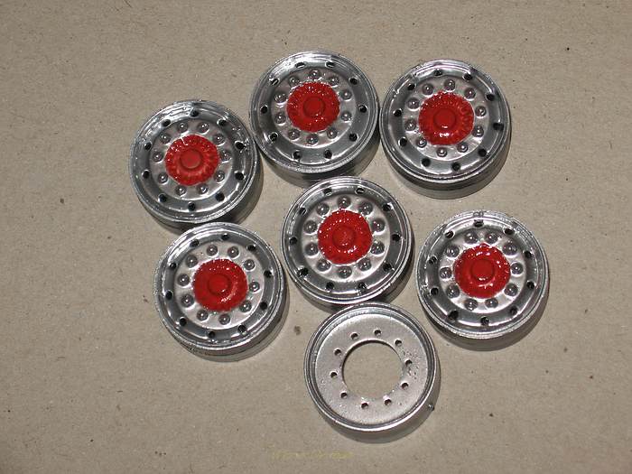

Zudem haben die Felgen ihre Grundierung und die Narben ihre Farbe erhalten sieht jetzt noch etwas Grob aus wir sich aber später noch geben wenn ich sie mit Chrom überzogen habe.

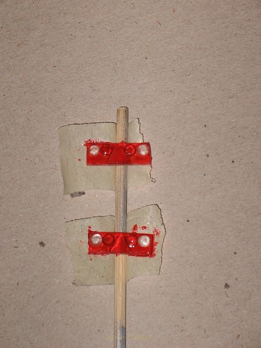

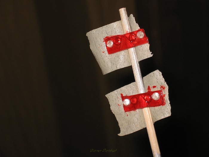

Dann Stand ich vor dem Problem das mein Original Aspöck Europoint Rücklichter dran hat, somit passen die vom BS nicht. also neue gebastelt ich nahm mir dazu 2mm starkes Acryl und schnitt es auf die Maße zu. Anschließend bohrte ich mit einem 3 mm Bohrer 4 Löcher rein wo später die Zylindrischen Erhebungen rauskommen. Aus einem Klaren Gießast habe ich dann die " Höcker " gemacht. Den Rückstrahler entstand aus einer Transparenten Verpackung. Jetzt fehlt nur noch der Silberne Spiegel.

Die Rücklichter sehen ja klasse aus :ok: Das war sicher einiges an Arbeit, hat sich aber wirklich gelohnt :ok:

Die Rücklichter sehen gut aus, auch die "Kleinteile" Schaufel, Besen usw. sehen mit Farbe noch viel besser aus. Die Leiter ist klasse geworden, da braucht es nur noch eine Alulackierung, sehr sehr schön.

Werner, die Rückleuchten kannst du mit BMF hinterlegen, dann hast du den Reflektor :) .

Auf die Felgen bin ich gespannt, wenn die fertig lackiert sind!
Die Rücklichter sind der Hammer geworden! Als ich die zu ersten Mal auf den Bildern gesehen habe, habe ich gedacht das sind Teile aus dem Bausatz! :respekt: :dafür:

Die Leiter ist mittlerweile auch Silber lackiert, die Felgen haben heute ihre Farbe erhalten. Ebenso habe ich den Aufbau begonnen zu lackieren wenn alles so klappt wie ich es vorhabe gibt es dann in der Laufenden Woche mal Bilder von. Bilder von den Felgen mache ich morgen.

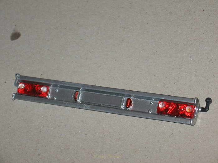

Damit ihr das warten etwas verkürzt habt, zeige ich euch mal meine Bastelei an der Stoßstange. die ist komplett Eigenbau und aus Resten vom Paletten Kasten entstanden. Die anderen Teile sind von der BS Stoßstangen.
Hier ist mal alles nur Zusammen gelegt um zu sehen wie es dann Fertig wirkt, lackiert wird dann alles in Chrom, da er in Original eine Edelstahl Stoßstange ist die Poliert ist.

die Stoßstange sieht echt gut aus! Ich freue mich sehr auf die anderen Bilder!

Saubere Arbeit, deine Stoßstange, wird lackiert und angebaut bestimmt top aussehen. Eine Arbeit die sich auf jeden Fall gelohnt hat.

Ein deutlicher Unterschied zum Italeri-Schmitz-Laster-Endstück :) . Zumindest die Kennzeichenleuchten sind doch bereits angeklebt, oder ? Sieht jedenfalls so aus :S .
Wie sehen denn die überarbeiteten Haken aus ?

@Paul, auch dir Danke, die Felgen habe ich schon auf 2 Verschiedenen Versionen gemacht. Bei der ersten habe ich aus einem übergebliebenen Felgenring einen Ringgeschnitten mit dem Maß zwischen der original Felge und Felgenring sind so ca. 3mm. Da ich beim Scania keinen übriggeblieben hatte habe ich einfach einen dünnen streifen Sheet um die Felge geklebt, vorher auf das fertige Maß ausgerichtet und rundherum verklebt fertig. Hoffe ich konnte dir weiter helfen.

Die Stoßstange jetzt sind die Rücklichter mit Chromfolie hinterlegt und verklebt.
Die Felgen warten jetzt auf ihre Gummis

Deine Heckstoßstange schaut wirklich super aus.
Ist das mit dem Chromlack mit dem Pulver gmacht??

Sauber, die Felschen :thumbup: . Auch die Leiter und der überarbeite Haken gefallen, schaut nun besser aus als beim ersten Testlauf :) .

Stoßstange und Felgen sind dir sehr gut gelungen und im Lackkleid sehen die Super aus. Auch der neu gebogene Haken macht sich gut und die Halterung für den ganzen Krempel, mit Schaufel und Besen, finde ich klasse.

@ Markus, Ja, ja rot ist Mode, das ist normaler Chrome Effekt lack aus dem Baumart nur halt mit der Airbrush verarbeitet geht aber auch ganz normal aus der Dose.
