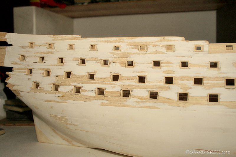

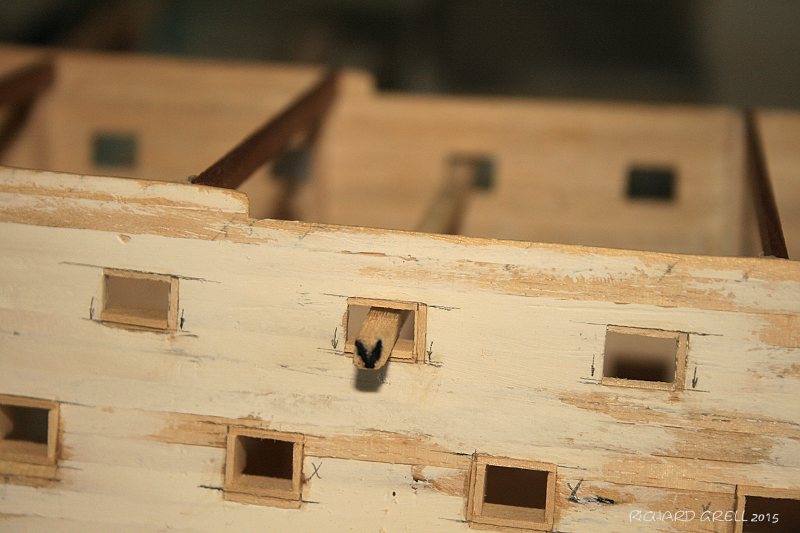

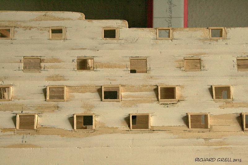

Update #22
Tach zusammen,

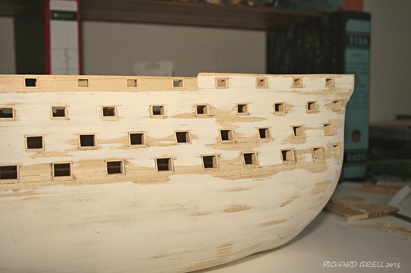

ich möchte heute mal wieder einige Fotos von den neu geklöppelten Stückpforten bzw. deren Trempelrahmen einstellen. Die beiden unteren Batterien sind - bis auf´s Fräsen und Schleifen der Überstände - fertig, während die 3. Batterie in Arbeit ist. Die obere Reihe der Pforten harrt derweil geduldig darauf, ebenfalls runderneuert zu werden.
Die überstehenden Leisten werden nach der Fertigstellung der oberen Trempelrahmen auf eine Sitzung beigefräst und verschliffen.
Ich wünsche euch noch ein schönes Rest-Wochenende und bis bald. :cu:

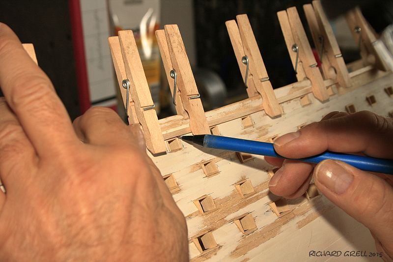

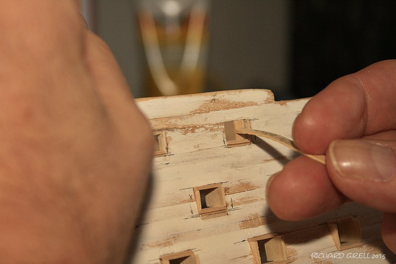

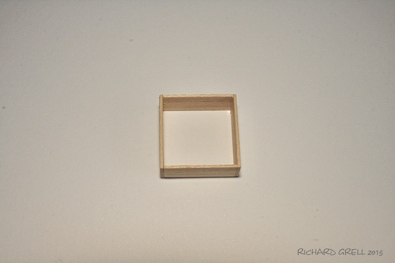

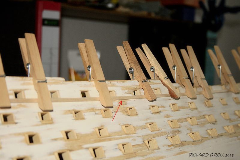

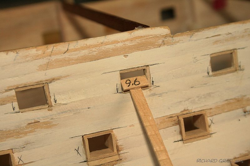

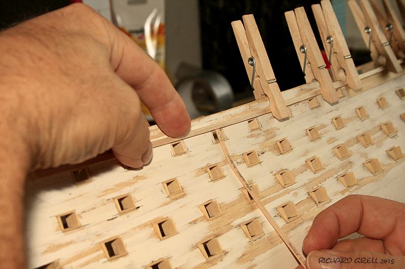

für diejenigen, die es vielleicht interessieren mag, habe ich einmal zusammen gestellt, wie ich die verhunzten Trempelrahmen bearbeitet habe.
Zunächst habe ich eine Leiste, die dem Decksverlauf folgt, an die Bordwand geklemmt. Die Oberkante des Decks ist durch einige kurze Striche (Pfeil) markiert. Die Breite der Leiste definiert den Abstand OK Deck - UK Trempelrahmen.
Anschließend erfolgt die Kontrolle auf parallelen Abstand zu den darunter liegenden Trempelrahmen (nicht durch die Perspektive täuschen lassen!) ...
... und das Markieren der Unterkante der Leisten. Wie hier gut zu erkennen ist, liegen die beiden Stückpforten um ca. 0,75 mm zu tief.
Danach wird die Oberkante auf die gleiche Weise (hier 7,8 mm) festgelegt ...
... und ebenfalls markiert.
Nun werden erst die seitlichen Leisten heraus getrennt, ...
... die Breite der Öffnungen auf das erforderliche Maß gebracht und nach unten bis zu der mit den kleinen Pfeilen gekennzeichneten Linie erweitert.
Im nächsten Schritt werden nur die unteren Leisten der Trempelrahmen mit Hilfe einer "Leistenpositionierungshilfe" eingeklebt. Die "Positionierungshilfe" ist am vorderen Ende mit doppelseitigem Klebeband ausgerüstet. Dadurch können die kleinen Leistenstücke recht einfach an ihren Bestimmungsort gebracht werden. Dieser Trick ist allerdings, muss ich ehrlicher weise sagen, nicht auf meinem Mist gewachsen.
Die Höhe der Öffnungen wird nach dem Einkleben mit einer Lehre auf das erforderliche Maß (6,8 mm) gebracht.
Dann erfolgt zunächst das Einkleben der oberen und danach der seitlichen Leisten. Das geschieht mit der in Foto 8 gezeigten Methode, wobei die "Positionierungshilfe" bei den oberen Leisten durch Keile in ihrer Lage gehalten werden.
Im Grunde eine recht simple Methode, Trempelrahmen herzustellen. Aber manchmal, und so ist es mir halt hier passiert, muss man einen Umweg gehen, um ans Ziel zu kommen. Für die Backbordseite bin ich ich nun schlauer und werde hoffentlich nicht so lange brauchen. Obwohl ich sagen kann (auch wenn es sich vielleicht ein wenig masochistisch anhört), das mir die Arbeit an den Trempelrahmen trotz der Menge inzwischen recht viel Spaß macht.
Wünsche noch eine schöne Restwoche.

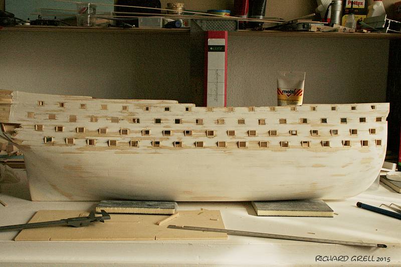

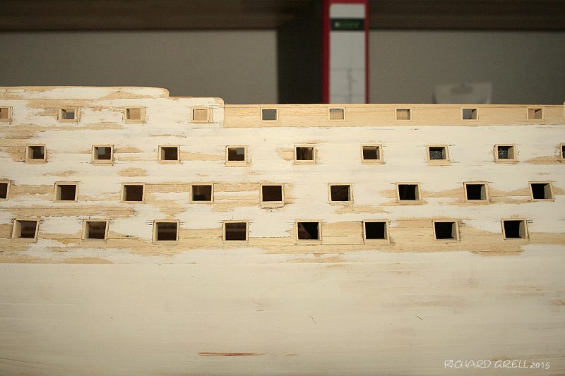

Samstag, 1. August 2015, 11:51
Update #23
Moin @ all,
die Trempelrahmen an Steuerbord sind fertig. Ich bin zufrieden mit dem Ergebnis. Möglicherweise wird der eine oder andere doch noch ein Härchen in der (Leisten-) Suppe finden, aber ich werde es jetzt so lassen. Was nicht mehr passiert ist, das der Röler-Roland einen 16:9 - Eindruck bekommt. Da kann er die Augen noch so zusammen kneifen.
:baeh:
Ich habe davon einige Fotos gemacht:
Bug,
mittschiffs,
Heck ...
... und die Sicht von vorne nach achtern.

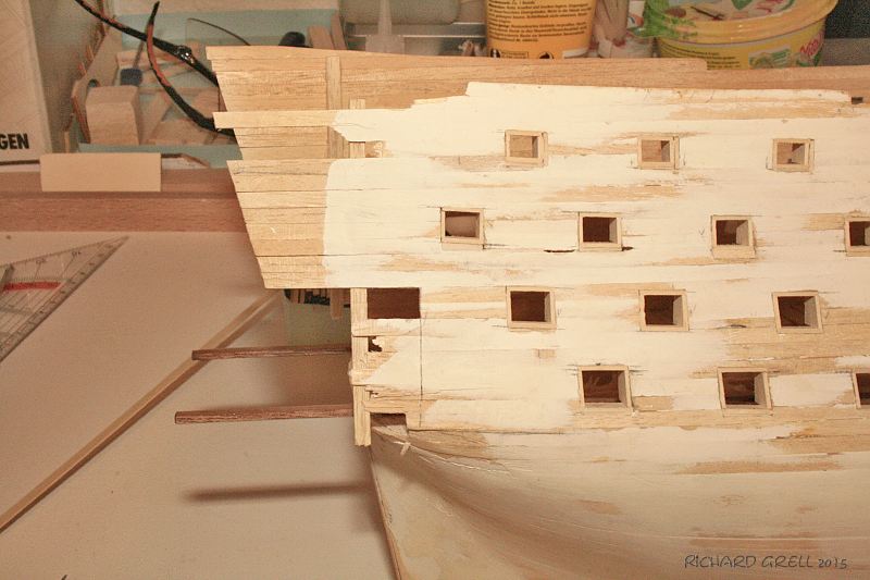

Ich glaube dein Ehrgeiz ist so groß, daß du
es mit Sicherheit schneller schaffen wirst.

  • »janoschp« ist der Autor dieses Themas

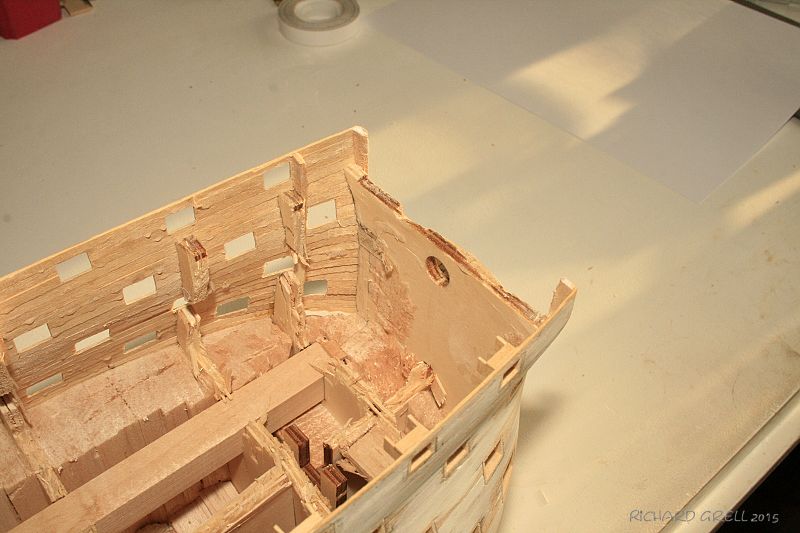

Wohnort: Im schönen Bergischen Land
169
Dienstag, 4. August 2015, 11:58

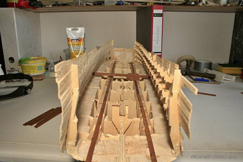

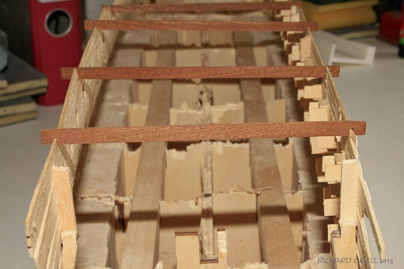

Update #24

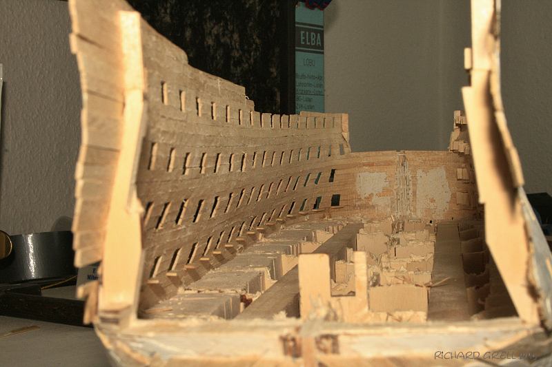

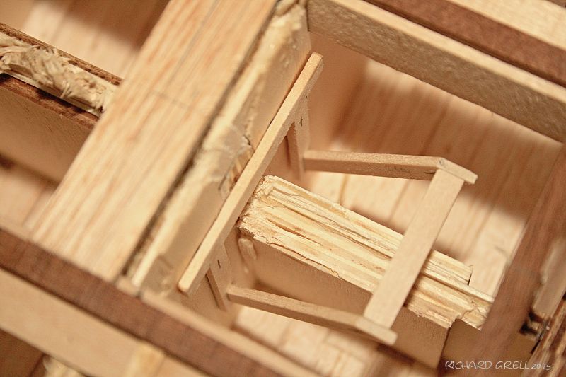

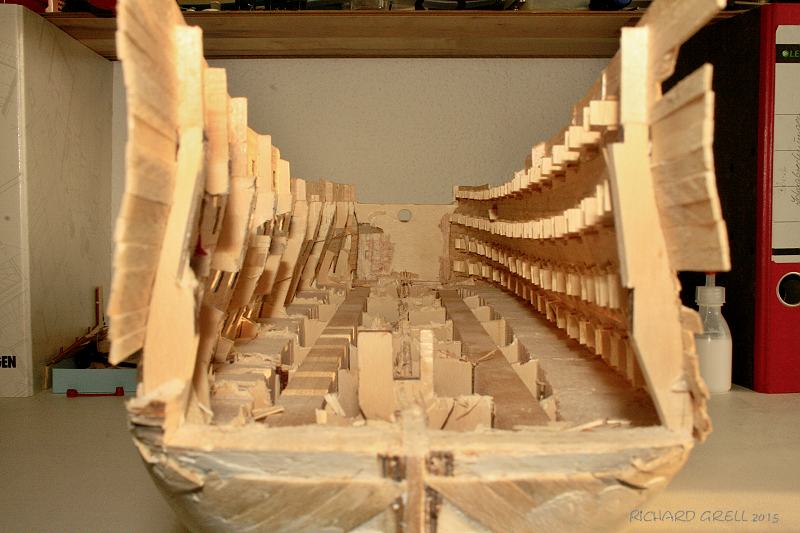

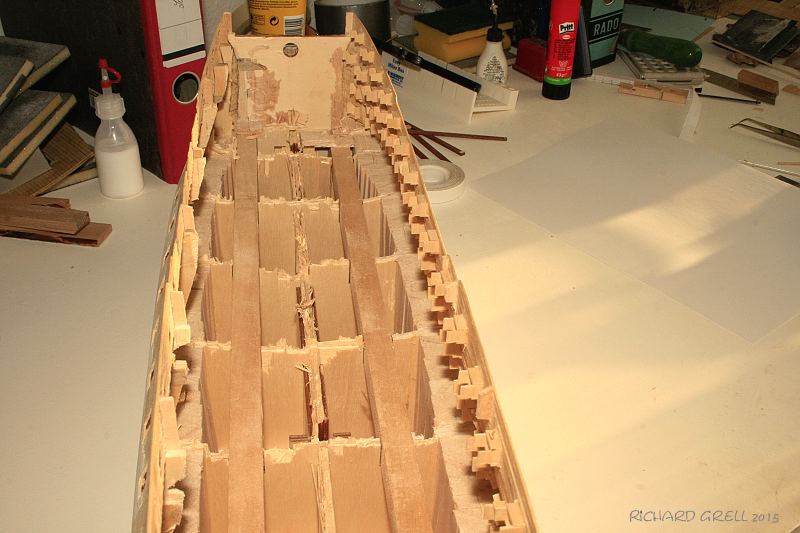

in den letzten Tagen bin ich ein kleines Stück weiter gekommen.
Die Reste im Bugbereich sind entfernt, ...
... wie auch an der Backbordinnenseite. Nur am Heck steht aus Stabilisierungsgründen noch ein Spant.
Dann wurden noch die unteren Leisten der Trempelrahmen in die Stückpforten geklebt.
Durch das Einkleben der Leisten ist es einfacher, die Höhe bis auf das Deck zu messen. Sonst wäre es nötig gewesen, die Deckshöhe nach innen auf die Bordwand zu übertragen, was leicht zu Messfehlern führen kann. Jetzt fertige ich mir eine Lehre, die quer durch dem Rumpf auf die Rahmen gelegt wird. Damit lege ich den Verlauf des Decks fest.
170
Dienstag, 4. August 2015, 12:30
Du bist ganz schön mutig. Den Rumpf soweit zu entkernen hätte ich mich nicht getraut.
171
Dienstag, 4. August 2015, 12:59
Dem schließe ich mich an. So etwas habe ich noch nie gesehen. Hast du keine Angst, dass der Rumpf aus der Form gerät?
Beiträge: 395
Realname: Richard Grell
172
Dienstag, 4. August 2015, 19:40
Hallo Matthias, Hallo Schmidt.
Den Rumpf soweit zu entkernen ...
Nun, im Grunde ist der Rumpf seit Beginn der Trempelrahmenaktion soweit entkernt. Mal abgesehen von dem Kreisabschnitt am Bug und bis auf zwei Restspanten am Heck. Von daher hat sich nicht soviel geändert, zumal immer noch Reste eines Spantes vorhanden sind.
Grundsätzlich nicht. Der Rumpf ist stabiler, als er von der Ferne aussehen mag.

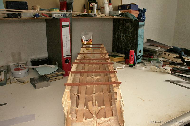

Aber trotzdem sind eure Einwände nicht völlig von der Hand zu weisen. Daher habe ich folgendes gemacht:

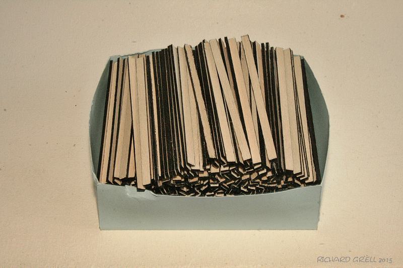

Ich habe einige Leisten geschnitten, in die Schlitze gesägt wurden.
Die Leisten stecke ich auf den oberen Rand des Rumpfes. Dadurch hat sich die Stabilität erhöht. Die Leisten sind nicht verklebt und können in dem Bereich, in dem ich mit der Hand in den Rumpf fassen muss, jederzeit abgenommen und wieder aufgesteckt werden.
Dann habe ich noch die Lehre für den Einbau des unteren Batteriedecks hergestellt.
5 x 2 mm Leisten zu einer dickeren 4-Kant-Leiste verleimt und zwei bewegliche "Anhängsel", ebenfalls aus 5 x 2 mm Leisten, gemacht.
Die 4-Kant-Leiste lege ich auf die Trempelrahmen der unteren Stückpforten und klipse die "Anhängsel" an. So kann ich diese an jede Position im Rumpf bringen und habe das Maß für den Einbau der Deckskonstruktion.
Bis bald.

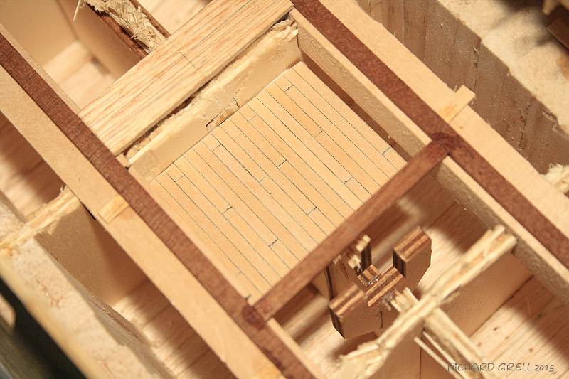

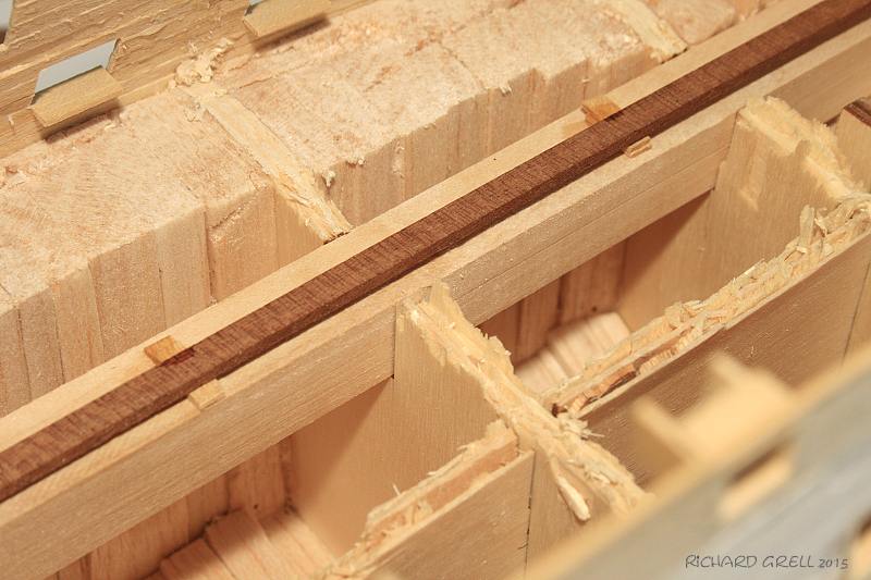

Update #25
Guten Morgen @ all,

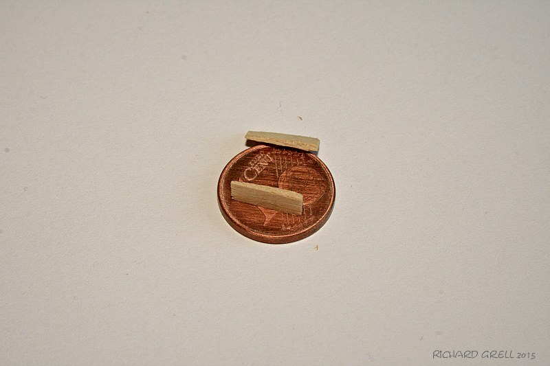

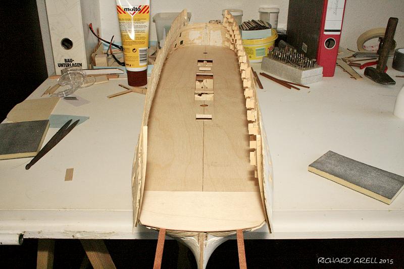

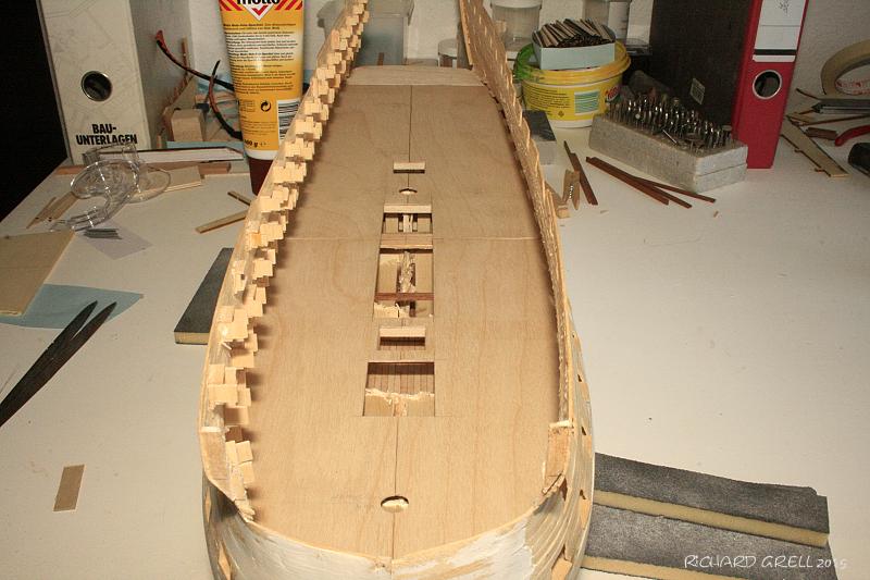

mit Hilfe meiner Lehre habe ich das Auflager für das untere Batteriedeck eingeklebt.
Die Längsleisten ...
... wurden mit kleinen, 1 mm dicken Leistenstücken auf die erforderliche Höhe gebracht und mit Sekundenkleber fixiert.
Für die fehlenden 1/10 mm habe ich Minikeile gefeilt. An beiden Bordwänden sind ebenfalls Leisten eingeklebt, leider habe ich das aber nicht dokumentiert.

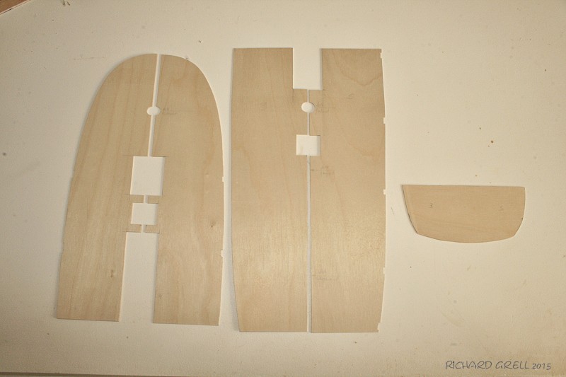

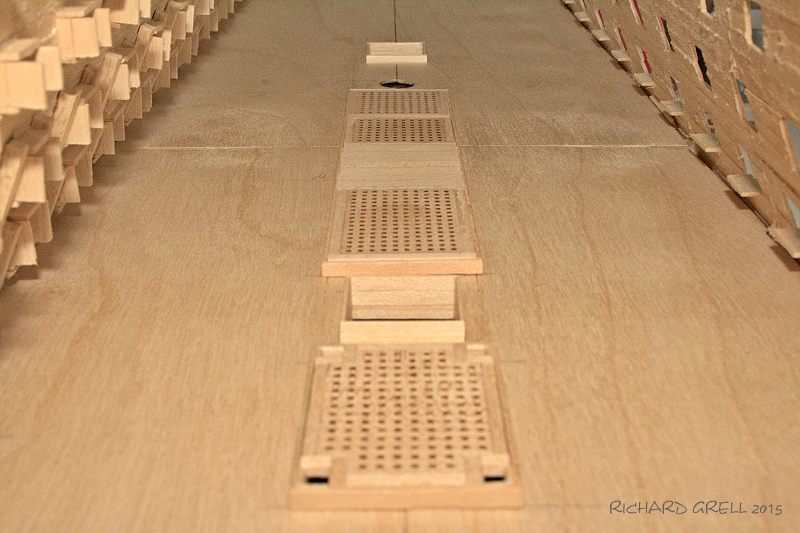

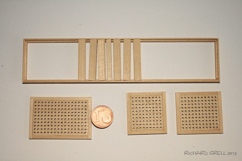

Mit dickem Papier ist die innere Kontur der Bordwände abgenommen und auf 1 mm Flugzeugsperrholz übertragen worden.

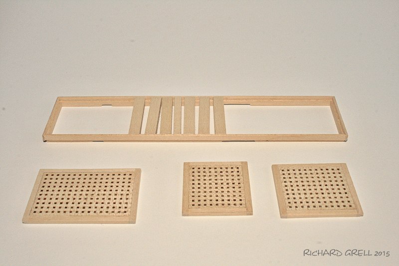

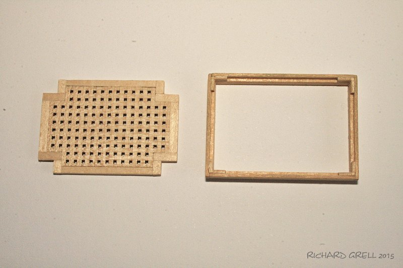

Daraus sind dann fünf Teile mit Öffnungen für Niedergänge, Luken und Masten entstanden.
Unterhalb der beiden quadratischen Öffnungen der Niedergänge werde ich kleine beplankte Ausschnitte des darunter liegenden Decks einbauen, ebenso wie die Treppe selbst. Die Luken werden mit Grätings geschlossen.
Diese Details werden zwar später nur noch auf Fotos zu sehen sein, aber ich möchte hier den im diesem Forum oft zitierten Satz "Der Weg ist das Ziel" anwenden. Zum einen mache ich das so, weil mir das Bauen Spaß macht, zum anderen ist es eine gute Übung für die Herstellung der Niedergänge. Denn von den Treppen sind noch einige anzufertigen.
Weil ich bis heute nicht in Erfahrung bringen konnte, wie die Santi von innen aufgebaut war, werde ich mir hier künstlerische Freiheit genehmigen und mich evtl. an französischen und englischen Modelle orientieren.
Bis die Tage

Update #26
ich bin wieder ein
kleines Stück weiter.
Nachdem ich die Auflager für zwei Decksabschnitte unterhalb des Batteriedecks einfach an die Spanten geleimt habe, ließ sich das vor dem Großmast so nicht machen. Weil sich dort die Aufnahme für den Mast befindet, musste ich mir etwas anderes einfallen lassen.
Aus 4 x 2 mm Leisten wurde ein Untergestell hergestellt.
Das ist vor dem Großmast in den Rumpf geleimt worden.
Nachdem das Sperrholzstück beplankt war, ...
... wurde es auf dem Untergestell verklebt.
Im Moment bin ich dabei, 1.000 mm lange Leisten 3 x 1 mm in 66,6 mm lange Planken umzuwandeln und die Schmalseiten dünn mit schwarzer Acrylfarbe zu streichen. Aber dazu später mehr.

Update #27
wie im letzten Post angekündigt, habe ich Planken hergestellt. Ich bin dabei etwas anders als bei der Plankenherstellung in Post #1 vorgegangen. Dort hatte ich jede Leiste einzeln mit einer Cutterklinge auf die notwendige Länge geschnitten, was sich als sehr umständlich heraus gestellt hat. Das Zuschneiden habe ich ein wenig rationalisiert, der übrige Vorgang ist gleich geblieben.
Die 1000 mm Leisten habe ich zu 6 bis 8 Stück mit Tesa-Band gebündelt und dann mit der Kreissäge auf Länge geschnitten. Das hat jeweils 14 Päckchen Planken (ca. 80 bis 110 Stck) ergeben. Die wiederum sind zu 40 bis 45 Stück zusammen geklammert, mit Acrylfarbe gestrichen und nach dem Trocknen mit einem Cutter wieder getrennt worden, ...
... bis das Döschen voll war.
Dann wurden einige Schäden an den Bordwänden im ...
... Hechbereich ausgebessert. Ein wenig muss noch gespachtelt und geschliffen werden.
Jetzt habe ich ...
... das untere Batteriedeck eingeklebt.
Somit kann die Beplankungsorgie beginnen.

178
Dienstag, 15. September 2015, 08:39
Solltest Du nicht erst ein paar Spanten wieder einziehen. Ich hätte bammel, dass die Beplankung kaputt geht
Gruß Christian
Beiträge: 395
179
Mittwoch, 16. September 2015, 18:20
Hallo Christian,
ich muss schon darauf achten, beim Arbeiten im Rumpf nichts zu beschädigen. Wenn ich aber jetzt wieder Spanten einziehe, würde ich mir den weiteren Arbeitsablauf unnötig erschweren. Wenn ich nicht am Schiff tätig bin, setze ich oben auf die Bordwand Verstrebungen
(siehe hier, Foto 1 und 2), um die Stabilität zu gewährleisten. Die Streben nehme ich jeweils dort ab, wo ich im Rumpf arbeite. Wenn ich Fotos mache, nehme ich alle Streben weg, weil sie sich da nicht so gut machen.

Ich habe die Rahmen und Grätings für die Luken im unteren Batteriedeck sowie die Rahmen für zwei Niedergänge hergestellt.
Das vordere Gräting besitzt vier Aussparungen, durch die später die Ankerkabel ins Kabelgatt geführt werden. Die kurzen Leisten in den Ecken sind abgerundet, was aber auf den Fotos nicht gut zu sehen ist.
Für die Niedergänge habe ich 3 mm Leisten verleimt, auf Länge geschnitten und zu einem Rahmen verklebt.
Die lange Luke mittschiffs erhält drei Grätings, die durch eine Reihe Balken getrennt sind. Auf diese Balken wird später das vordere Gangspill gesetzt.
Die Rahmen der Niedergänge und die Grätings sind in das Deck eingesetzt, aber noch nicht verleimt.
Das Einleimen wird erst nach der Beplankung des Decks erfolgen, um das Schleifen der Planken zu erleichtern. In den Ecken der Grätings werden noch Augbolzen mit Ringen eingeklebt, und die Treppen der Niedergänge sind noch herzustellen und einzubauen.
