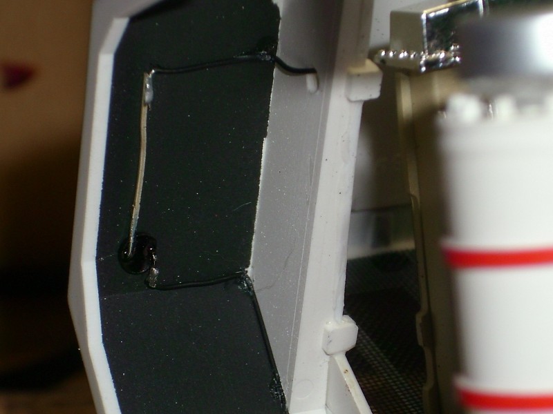

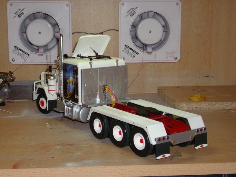

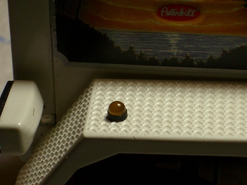

Hatte zuletzt z.B. das Problem, daß mir der linke, vordere Blinker durchgebrannt ist wegen versehentlicher zu hoher Stromzufuhr :bang:
Dieser mußte gewechselt werden, obwohl schon alles verbaut ist guck :
Hier siehst du, daß ich nach dem Ausfall und Erneuerung des Frontlichts das Lampengehäuse im verbauten Zustand nicht mehr richtig geschlossen bekommen habe. Hab ich aber erst auf Foto gesehen ( wegen Vergrößerung :rolleyes: )
Ach ja, rate mal, womit ich die Blinkerfassung dargestellt habe :hey: :hey: :hey:
RICHTIG, mit Schrumpfschlauch :abhau:

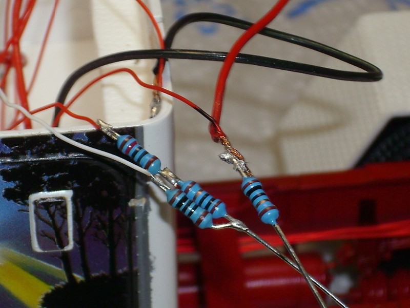

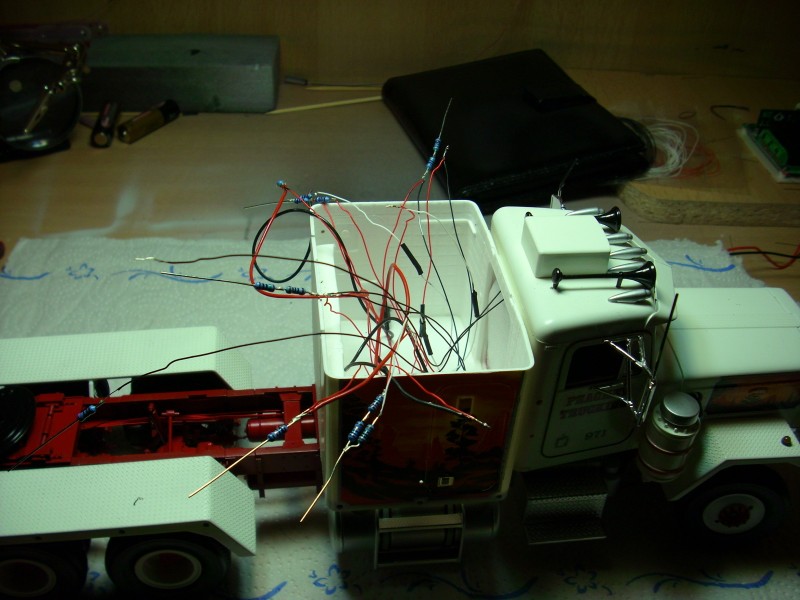

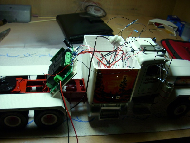

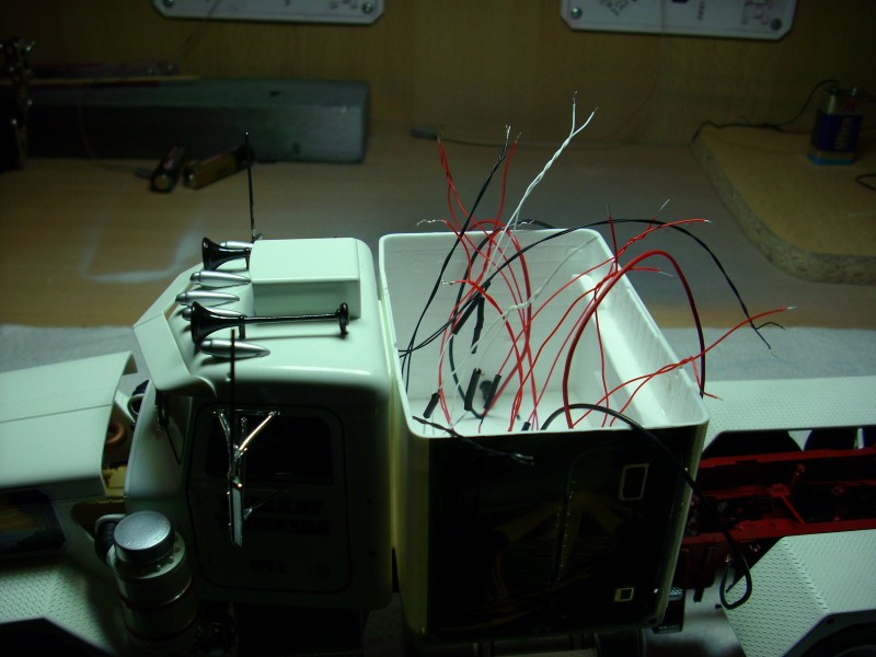

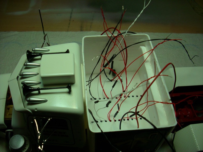

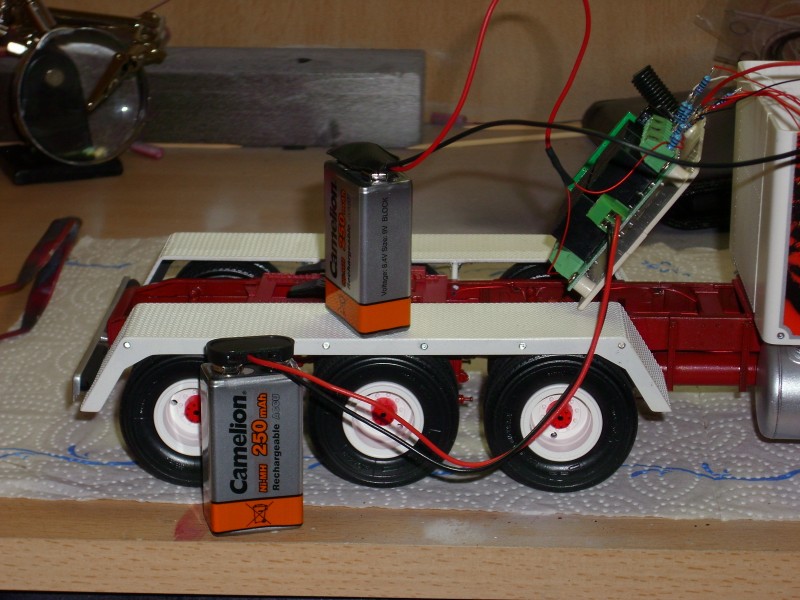

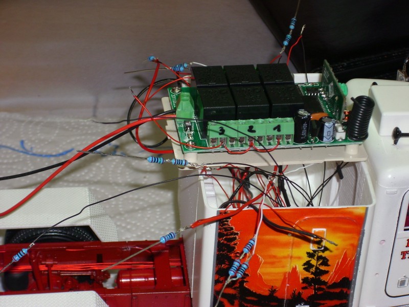

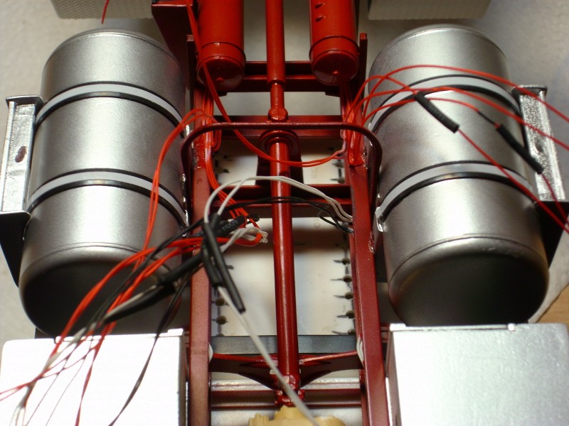

So, weiter ging es dann mit dem Anschluß der Beleuchtung.
Zuerst die Kabel durch die Bohrungen im Sleeperboden geführt
Kommen dann so an, sieht Chaotisch aus.............isses auch :abhau: :abhau:
Nur das Genie beherrscht das Chaos :baeh: :baeh: :baeh:

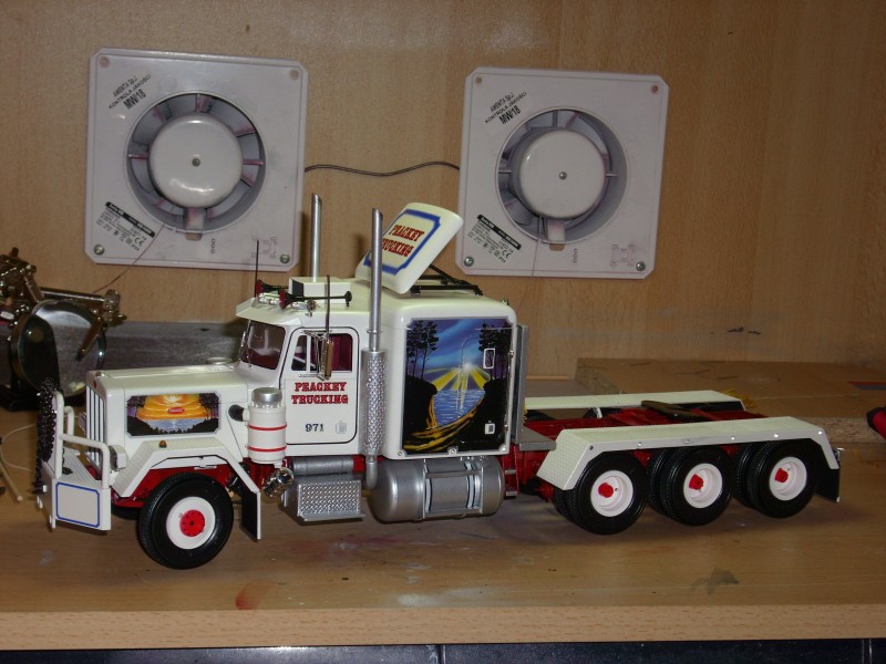

Jeweilige Beleuchtung mit passende Widerstände bestückt
Da ich nicht ALLE Widerstandsgrößen habe, addiere ich passende Größen, bis ich richtigen Wert habe und löte die in Reihe
Genutzt habe ich 1,8 mm Leds in den entsprechenden Farben, nur die Blinker sind 3 mm.

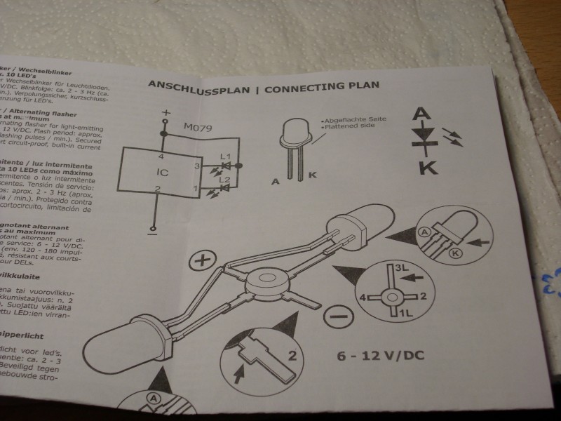

Damit die auch Blinken, diesen Blinkergeber verwendet
Zum Einsatz kommen
- je 2 LED´s 1,8mm weiß für Frontlicht links/rechts
- je 3 LED´s 1,8mm rot für Rücklicht links/rechts
- je 1 LED 1,8mm orange für Blinker hinten links/rechts
- je 1 LED 3mm orange für Blinker vorne links/rechts

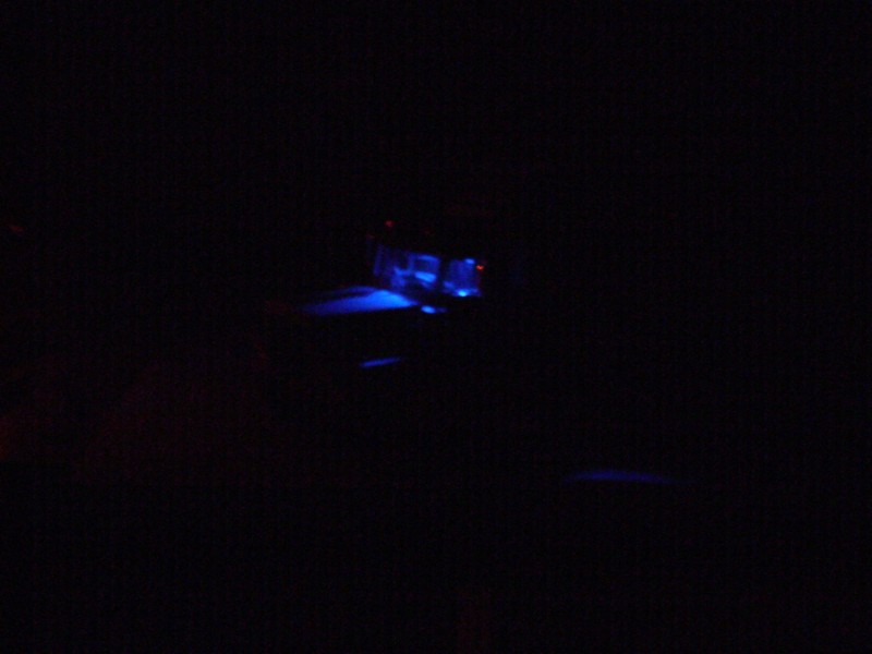

- 24 LED´s 1,8mm blau für Begrenzungsleuchten
- 1 LED 1,8mm blau für Innenbeleuchtung
Die Beleuchtung habe ich folgend verkabelt:
Frontlicht links = 2 LED´s in Reihe
Frontlicht rechts = 2 LED´s in Reihe
Rücklicht links = 3 LED´s in Reihe
Rücklicht rechts = 3 LED´s in Reihe
Begrenzung links = 3x3 LED´s in Reihe
Begrenzung rechts = 3x3 LED´s in Reihe
Blinker links = 2 LED´s ( 1,8mm und 3mm ) an Blinkergeber
Blinker rechts = 2 LED´s ( 1,8mm und 3mm ) an Blinkergeber
Alles habe ich mit passende Widerstände für 9V bestückt, läßt sich aber ohne großen Aufwand auf z.B. 12V umrüsten.

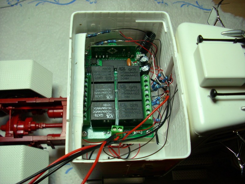

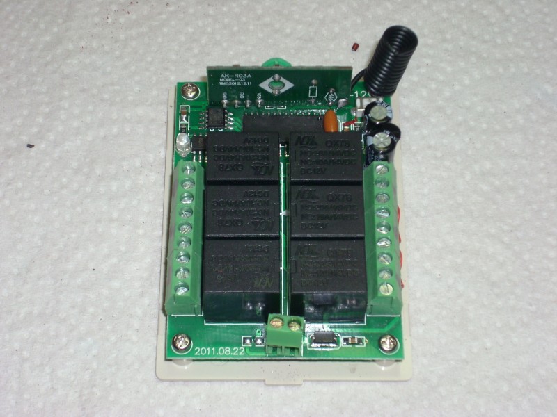

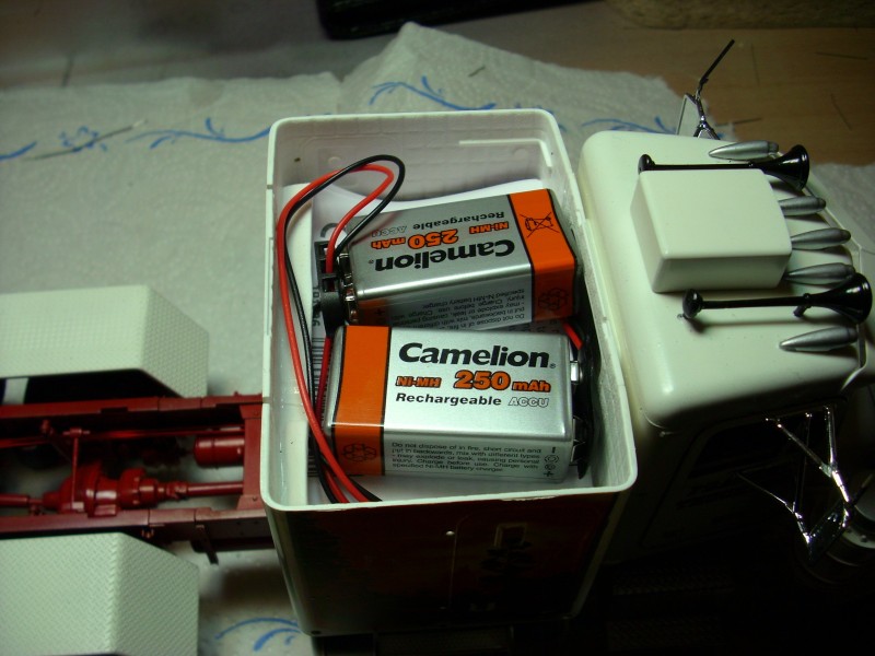

Diese Funkfernsteuerung kommt zum Einsatz, um jedes Licht seperat zu steuern
Fürs erste hab ich mich entschieden, die Versorgung mit 9V-Akkublöcken zu machen.
Dafür seperat für die Steuerung und die LED´s jeweils ein Akku genommen, damit sich der Verbrauch der LED´s nicht mit der Funktion der Steuerung beeinflußt.
sieht schlimmer aus, als es ist :hey: :hey:
Angeschlossen hab ich Frontlicht und Rücklicht parallel an einem Relais, damit alles mit einer Taste auf Fernbedienung angeht.
Begrenzung auch alle parallel an einem Relais aus dem selben Grund :)
Blinker links und rechts haben ihre eigenen Relais bekommen, damit ich links und rechts einzeln blinken kann :D
Innenbeleuchtung auch einzeln geschaltet werden kann.
Zum Verständniss:
Taste 1 macht Front-und Rücklicht an/aus
Taste 2 macht Begrenzungsleuchten komplett an/aus
Taste 3 macht Innenbeleuchtung an/aus
Taste 4 macht Blinker links an/aus
Taste 5 macht Blinker rechts an/aus

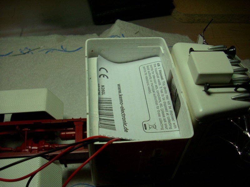

Steuerung in Sleeper verstaut und zum Schutz vor den Akkus hab ich einfach Papier zwischengelegt :pfeif:

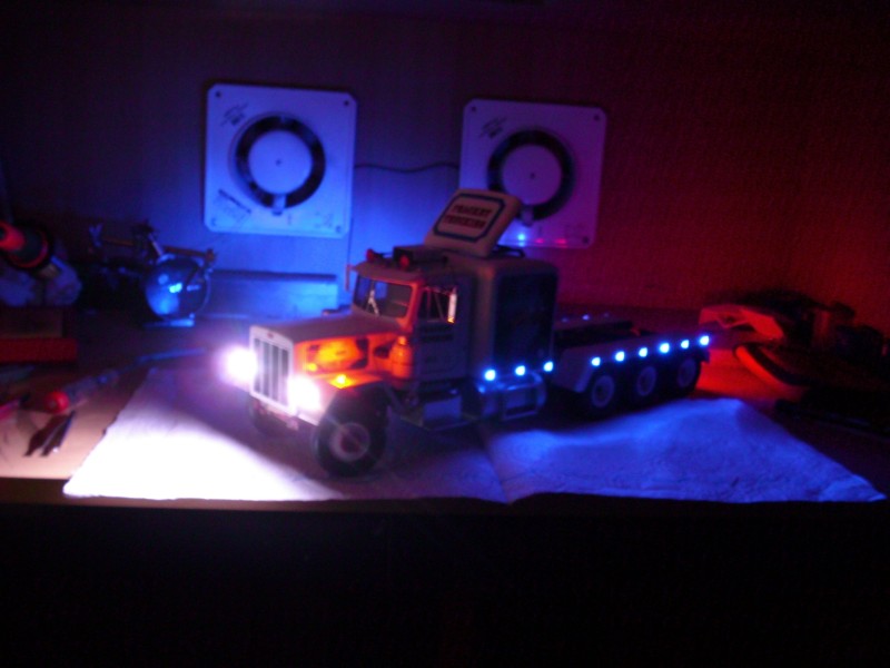

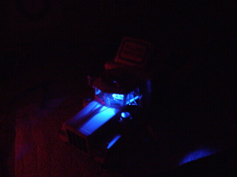

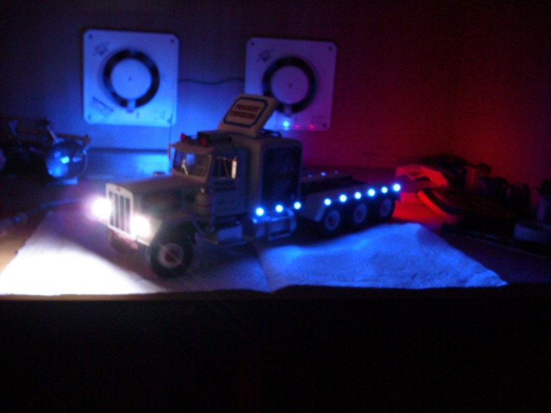

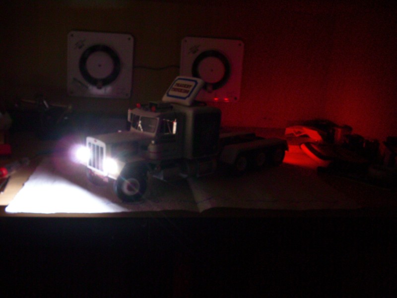

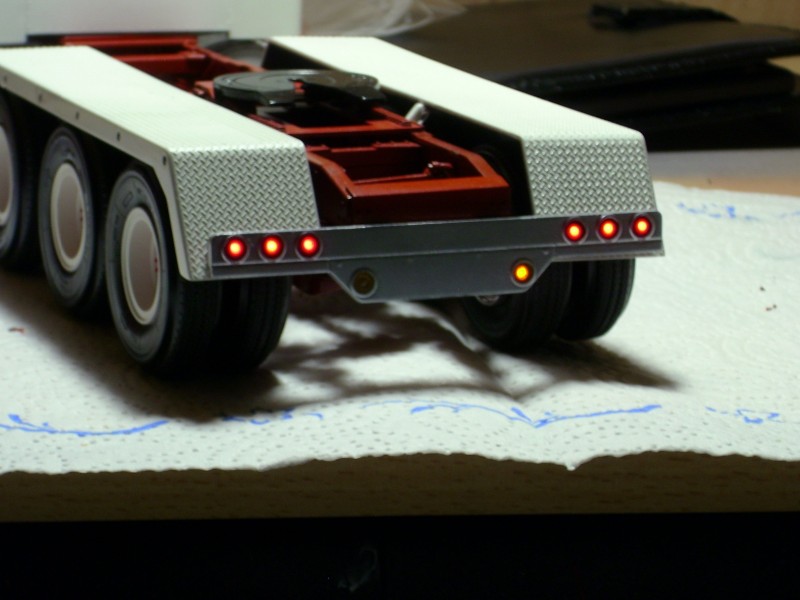

So, nun noch paar Bilder vom Ergebnis, läßt sich alles wie geplant einzeln schalten :tanz:

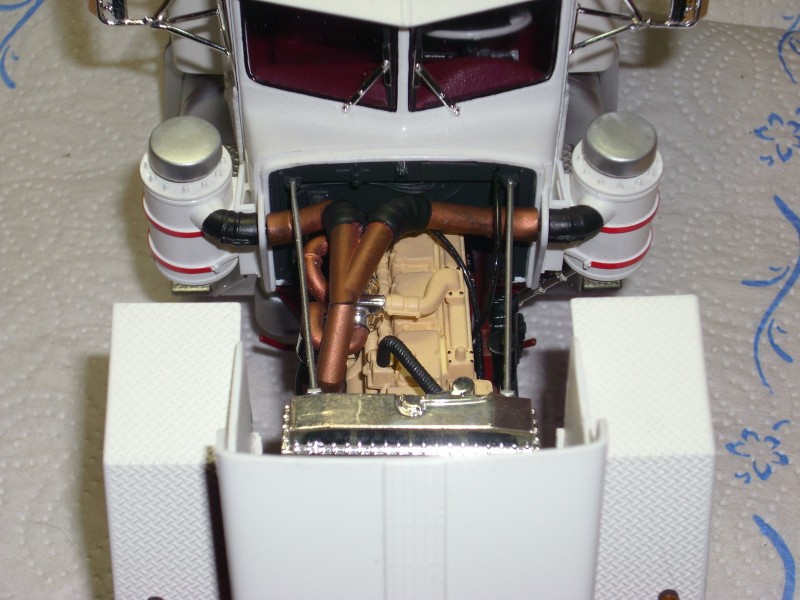

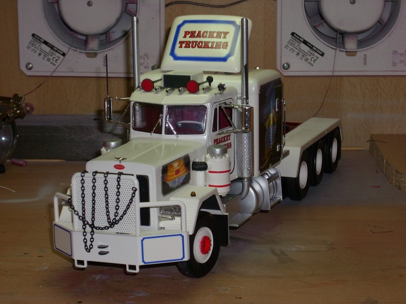

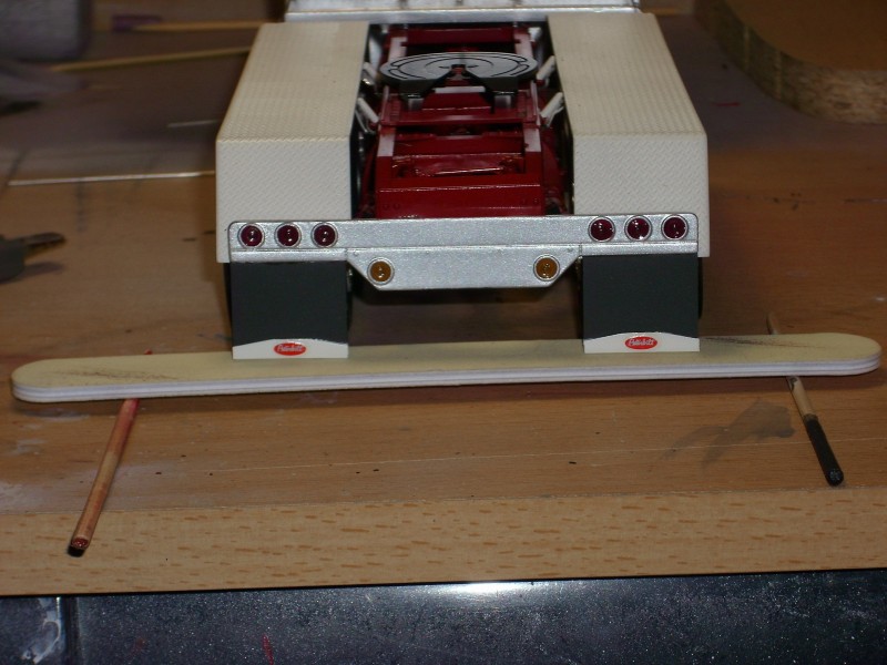

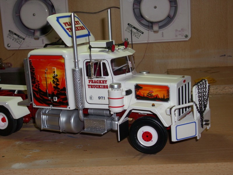

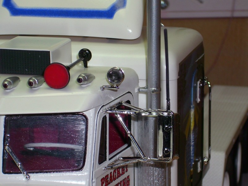

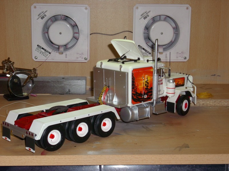

So, restliche Kleinteile montiert, somit ist der Bau Truck fertig :grins:
untere Chromkante hab ich weiß gemacht und mit Hilfe von Feilpad und Schaschlikspieß arretiert
Motorraum auch komplett
Weitere Fragen oder Anregungen können gerne noch besprochen werden hier ;)

Solange ich die Beleuchtung mit Akku "befeuere", muß ich wohl oder übel öfters ran.
Hab mal Belastungstest gemacht :)
Beide Akkus zu Beginn voll geladen.
Alle Lampen an ( am Modell, nicht an mir :party: :party: )
Nach ca. 12 min fing die Begrenzungbeleuchtung im Takt der Blinker mitzublinken.
Wenn Blinker aus mach, alles gut, Begrenzung dann nur bisschen heller werden.
Hatte den Truck dann mit Front/Rücklicht, Begrenzungsleuchten und Innenbeleuchtung stehen und nach 2 Std. leuchtete immer noch alles :ok:
Zwischendurch mal an und ausgeschaltet, immer volle Funktion :tanz:
Nach den 2 Std.fing dann aber die Stromversorgung wohl nicht mehr ganz zu reichen, weil ich z.B. Frontlicht ausschalten, aber dann nicht wieder an geht. Muß erst Begrenzung ausschalten, dann geht Frontlicht wieder und ich kann Begrenzung wieder zuschalten :cracy:
Nach 2,5 Std. geht dann aber kein Licht mehr an nach dem ausschalten, nur Blinker gehen noch :S
Dies alles war mir aber ja klar, wurde da ja eingehend von guten Kollegen hier drauf hingewiesen.
Bin selber überrascht, daß überhaupt volle Funktion so lange angehalten hat :rolleyes:

Hier seht ihr das fertige Produkt :grins: :grins:
Peterbilt Canadian Hauler

Ich bin beeindruckt, besonders von der Beleuchtung!
Hab den Canadian Hauler auch gerade im Bau, werde mich aber nicht mit Elektrik plagen - dazu fehlt mir das Talent.
Ansonsten hab ich einiges aus deinem BB gelernt.
Danke!
Wenn ich aber doch einen Einwand machen darf: Mir glänzen die Reifen zu sehr.
Ich werde meine mattieren, das sieht realistischer aus; und das Profil werde ich mit einem Hauch dunklem Grau abwischen um damit den Gummi der Laufflächen der Reifen etwas rauher darzustellen.
Hier mal 2 Tips von mir für die Zukunft:
Um Antennen zu machen hab ich mir über ebay Akupunkturnadeln für recht kleines Geld besorgt (100 St. für 3 oder 4 €). Die haben eine realistische Dicke, sind flexibel und haben als Griffende Spiralfedern (kann man auch abknipsen).
Was den Chrom angeht so gibt es bei "Uschi van der Rosten" (google mal danach) ein geniales Zeug, das nach dem Polieren wirklich wie hochglänzender Chrom aussieht. (25 ml für 12 €, glaub ich) Ich hab das Ergebnis an einem Bauteil in einem anderen Forum mal gesehen. (Ich beschaffe es mir selbst bald!)
[Bei "Uschi" gibt es übrigens auch göttliche Decals, die feinste Holzmaserungen immitieren (beispielsweise für die Darstellung von Holzfurnier im Armaturenbrett oder sowas halt).]
Ich hoffe, meine Tips gelten nicht als unerlaubte Werbung!
Norbert
:pfeif: :pfeif: :pfeif: guck mal hier Im Bau: Frightliner FLC
Ich hab nen paar umsonst, hat mich nur höfliche Frage beim Orthopäden gekostet :hey: :hey:
Dann mal los und zeitnah Ergebnisse liefern :rolleyes: :rolleyes:
