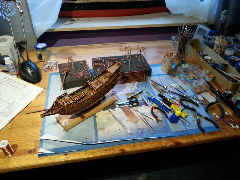

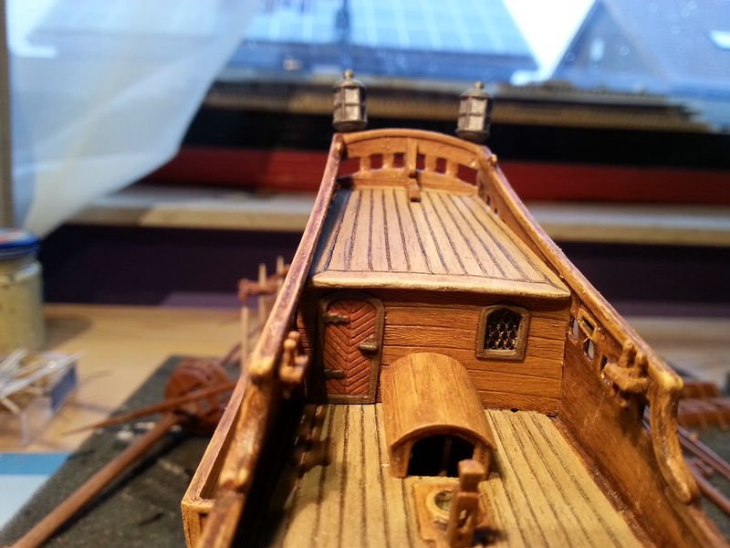

Habe gerade auf Rölers Baubericht gesehen und gelesen, das er seinen Arbeitsplatz aufgeräumt hat..... Ich glaube, das sollte ich auch mal tun.... Denn das sieht zur Zeit so aus....:
Vielleicht.... finde ich das ein oder andere schneller wieder... wenn aufgeräumt. :motz: Aus dem Chaos sprach eine Stimme zu mir..... freue dich es könnte schlimmer kommen...... ich freute mich und es wurde schlimmer... :!!

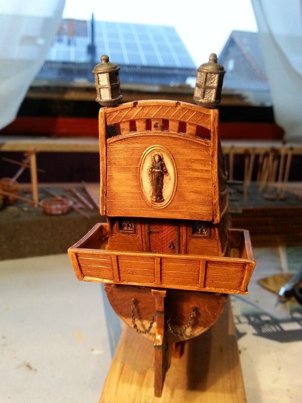

Naja, auf jeden Fall ist das Heck soweit fertig:
Hier muss ich wohl noch Löcher stopfen......
Bis auf ein paar malerischer Nacharbeiten ist es ganz gut so.... denke ich.

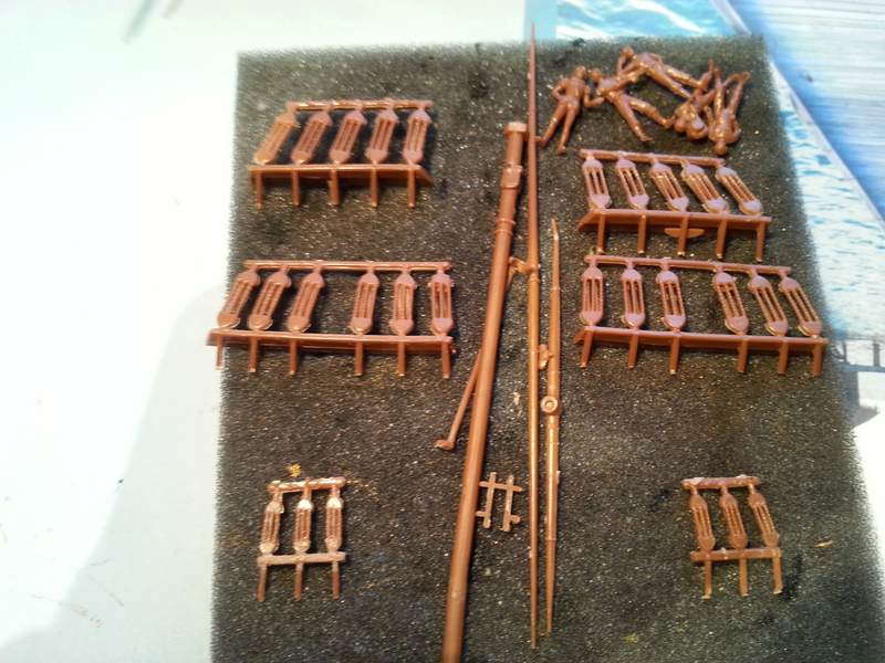

Hiermit geht es weiter.... entgraten, bemalen, draken.... und tja, große Preisfrage.... wat mach ich mit den Jungfern??? Die in der Größe Selbermachen... vergiss es! Dreieckige Jungfern kaufen..... in der benötigten größe gibt es nicht... oder keine gefunden. Wird wohl ein Kompromiss werden... gefunden bei Chris....(Drake, Gago) Gucks du: H.M.S. Lyon´s Welp.... für mich die derzeit beste Lösung.
Dieses sind die nächsten Teile, die an das Schiff kommen....

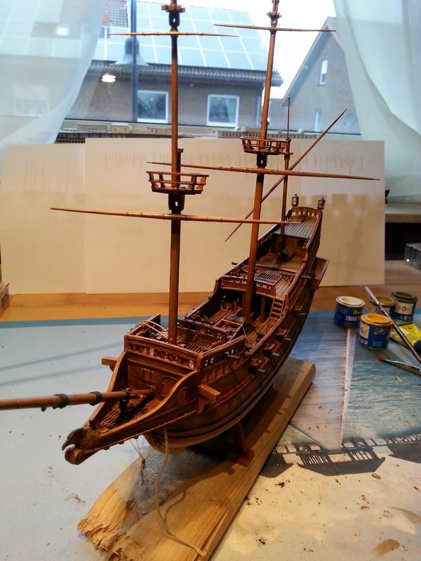

Habe hier mal den Mast zusammen gesteckt..... wie man sieht, habe ich die Plastikwuhlinge abgeschmirgel..... werde durch "echte" aus Garn ersetzt. Freu mich jetzt schon auf das takeln.... wird lustich ;( ... bei den dünnen Masten und Rahen.
Und zum Abschluß..... entgegen meinen sonstigen Gewohnheiten.... mecker ich mal nicht herum. ;) Ich glaube das Schiffecken wird gut. Ich bin zufrieden mit meiner Arbeit. :thumbsup:

....was hat er denn? Ich kann noch jedes Werkzeug einzeln erkennen. Da is noch Luft nach oben... ;) Erst wenn man den Tisch nicht mehr sieht musste aufräumen :D :D :D :D :D
Chaos???? Welches Chaos? Das ist doch absolutes Anfängerniveau (natürlich nur das Chaos, nicht das Schiff).

Am besten gefällt mir das Bild mit der Ruderhütte. Schaut aber auch sonst alles super aus. Meinen Respekt hast Du.

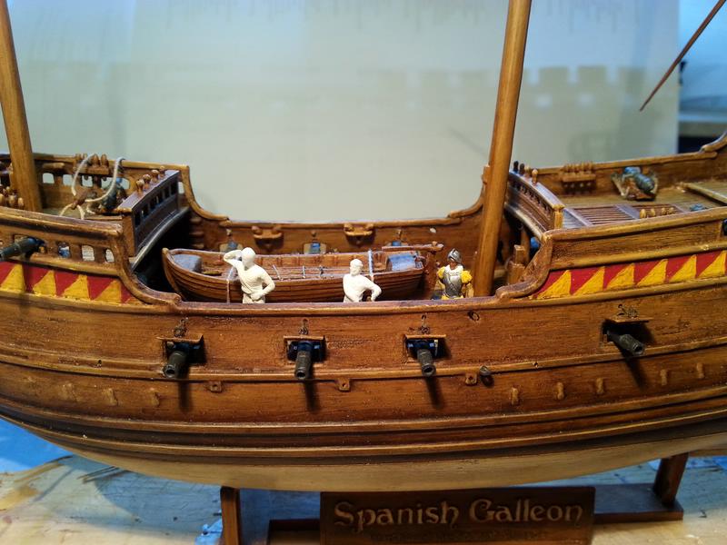

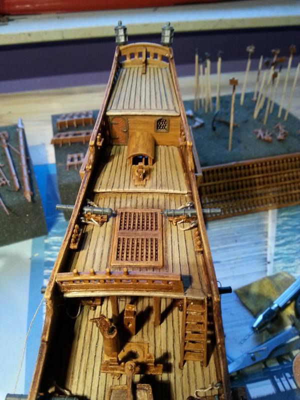

Die Arbeiten am Rumpf sind soweit abgeschlossen. So sieht das aus:
Ich glaube die Taue für die Stückpfortendeckel sind etwas dünn geraten.... sieht man kaum.... oder liegt das am Licht???
Mal mit Masten.... für einen ersten Eindruck. Sind noch nicht verklebt und ausgerichtet. Außerdem kommen noch die Wuhlinge dran. Aber erst müssen die Masten richtig trocken sein.
Hier mal eine kleine Maßstabs-Studie... Links: Besatzungsmitglied der Spanischen Galeone 1/96, Mitte: Steuermann der C.S.S. Alabama 1/96, Rechts: Kapitän (noch nicht fertig bemalt) der kleinen Spanische Galeone. Preisfrage: welches ist den nun 1/96 und welchen Maßstab hat denn wohl die "kleine" Galeone?????? 8|

Ich dachte zuerst die Hecklaternen, aber das sind ja originale. Aber sind bei der spanischen Version zwei vorhanden? Und der Geier am Bug, ist das nicht der von der großen Galeone? :nixweis:

Yuuup, lieber Chris.... die Lampen sind Original 2 Stück bei diesem Bausatz. Allerdings lag auch die Alternative Lampenhalterung für eine Lampe dabei (golden Hind). Der Gummiadler am Bug ist quasi der gleiche nur in kleiner. Hab laaaaaange überlegt ihn zu ersetzen... ist mir aber alternativ nichts besseres eingefallen... so hab ich ihn dort belassen.

und nun zu den Maßstäben: Um diese festzustellen, hilft nur rechnen: Wenn Du zum Beispiel die lichte Höhe unter des Backdecks Deiner "großen" Spanish Galeon von Revell misst (ca. 27,5mm) und davon ausgehst, dass dieses Maß bei den Originalen nach archäologischen Funden ca. 1,80m betrug, kommst Du bei diesem Modell auf einen Maßstab von etwa 1:65. Was die Figuren angeht: Mess mal die Höhe der Figuren und geh mal (wohlwollend) von 1,75m Durchschnittsgröße aus, so hast Du auch den Maßstab der Figuren...

Einfach nur so aus dem Augenschein finde ich den mit Helm von der Größe identisch. Der ganz links ist zu groß. Wenn die anderen schon unter Deck krabbeln müssen darf der ja im liegen nicht mal den Arsch hoch strecken.
