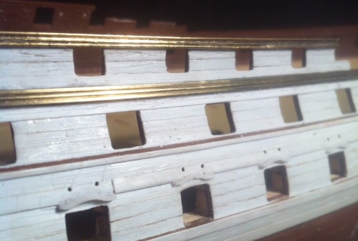

Wie ich schon sagte gefallen mir mittlerweile meine angeritzten Planken nunmehr garnicht. Viel zu grob, teilweise zu große Abstände, recht krumm und ungleichmäßig. So dachte ich mir, was mit Holz geht, geht auch mit Kunststoff. So beplankte ich mit 0,2mm dicken und 2mm breiten Kunststoff (ASA) den Rumpf neu. Die Streifen wurden zuvor noch leicht mit 80er-Schleifpapier in der Längsrichtung aufgeraut, was auf den Fotos leider nicht sehr gut oder überhaupt nicht zu sehen ist. Gab dem ganzen dann aber wieder eine Holzstruktur. So richtig zufrieden bin ich noch nicht. Muss da erst noch einige Klebereste entfernen, vielleicht hier und da nochmals aufrauen. Finde aber das es schon jetzt bei weitem besser ausschaut.

Ich hatte zuerst diesen Pinselkleber von Revell verwendet und die Leisten damit eingepinselt. Das Resultat war genau das von Dir beschriebene Szenario. Danach schmierte ich stattdessen den Rumpf ein, bis zum aufbringen der Leisten war er aber vorne schon wieder so verflüchtigt das nichts gehalten hat...
Habe mir dann folgenden Kleber empfehlen lassen
...und es funktionierte Bestens. Ist ein äußerst flüssiger Klebstoff und mit flüssig meine ich flüssig. Es genügt die Öffnung der Tube nach unten zu halten und ohne Druck läuft das Zeug schon raus. Kann man also ebenso mit einem Pinsel auftragen. Greift die Teile bei weitem nicht so an.

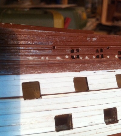

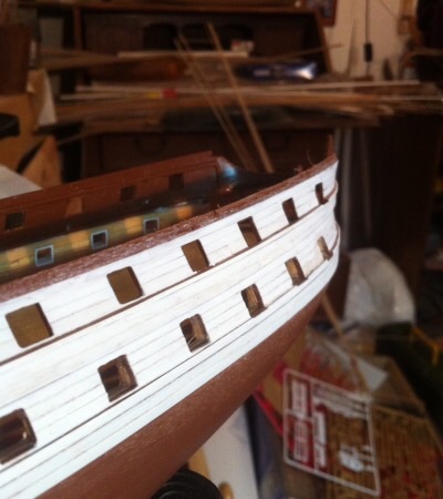

Ich zeige ja ungerne Sachen die mir bisher noch nicht gelungen sind oder noch nicht fertig gefummelt. Schaut dann immer so grausam aus und ich sehe jeden in Gedanken die Augen verdrehen ;( und laut lachen. :abhau:
Ich habe die ursprünglichen Seitenleisten herunter geschliffen und aus Kompination verschiedener Messingprofilen erneuert. Dabei habe ich mich an dem Modell im Pariser Maritime Museum orientiert. Schaut wesentlich sauberer aus als vorher. Das war jetzt auch nicht so schwer. Das einzige was ich dabei beinahe versäumt hätte, das sich die Bohrung für die Rüstbretter damit beinahe überdeckt hätte. Im letzten Moment noch dran gedacht, die Löcher ganz durch den Rumpf gebohrt und so kann ich sie später wieder von innen nach aussen durch die Leisten bohren. Was ein wenig Zeit gekostet hat war das ich die Messingleisten erst als Urform nehmen wollte und die eigentlichen zum anbringen gießen wollte. Das war aber letztendlich etwas umständlich und sinnlos...
Das Messing selbst anzubringen war das Ende vom Lied.
Was mich momentan noch ein wenig beschäftigt sind die, vom Hersteller Heller offensichtlich vergessenen- am Paris er Modell aber deutlich zu sehen, Wasserabweiser über den Pforten. Wie es jetzt ausschaut finde ich sie zu dick und unzierlich. Habe jetzt mir eine feinere Urform noch einmal angefertigt, die Teile wären dann etwa 0,3mm dick, die Form selbst möchte ich aber beibehalten.
Soweit bis jetzt.
