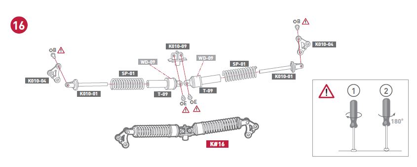

Sooo, heute geht es auch wieder ein wenig mit dem Stier weiter :wink:
Danke zuerst Mal an Alex, der hat mir ein richtig schönes und feinmaschriges und doch zugleich biegsames Gitter geschickt und ein paar Kabel dabei gelegt, danke :five:

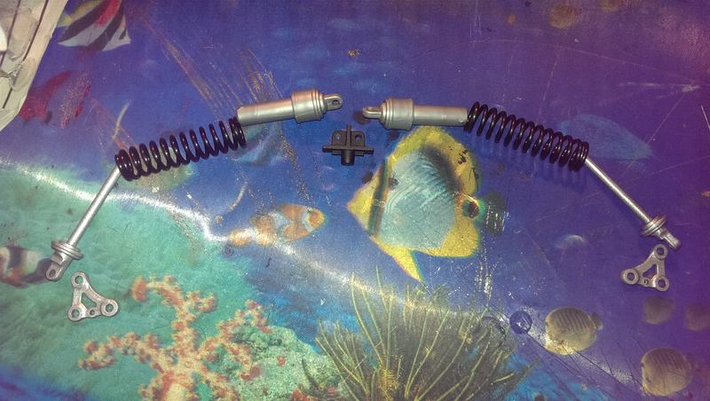

Heute bin ich Mal an den Bauschritt #16 gegangen.. das sollte die Federung vorne sein :ok:
Die entsprechenden Teile dazu
Und zusammengeschraubt.. ist aber noch nicht lackiert :P

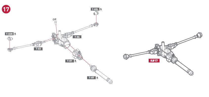

Und dann der Bauschritt #17..
was aber leider nur mit geöffneten Teilen dargestellt wird... muss ich mir überlegen, evtl. werd ich das mit was Spachtelmaße ausfüllen oder eben mit Sheet verschließen :nixweis:
Und die Teile schonmal zusammengesteckt
Evtl. gehts gleich auch noch mit Bauschritt #18 und #19 weiter :wink:

157
Dienstag, 15. Juli 2014, 19:57
uff, die eine halbachse ist schön verbogen, da kommst du nichtmal ums nächste eck - wie wärs mit einem tausch gegen metallachsen...

158
Dienstag, 15. Juli 2014, 20:06
Da hast du leider Recht, ist mir gerade auch nochmal aufgefallen.. habe das Teil eigentlich kaum in der Hand gehabt und trotzdem verbogen.. da wäre Ersatz durch en entsprechendes Metallrohr echt sinnvoll,das überlege ich mir Mal :idee: gerade nachdem die Aufhängung auch aus Metall ist, würde das hier schon gut passen und Stabilität bringen :ok:

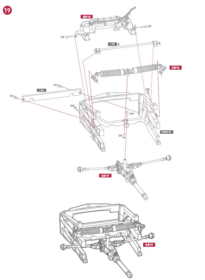

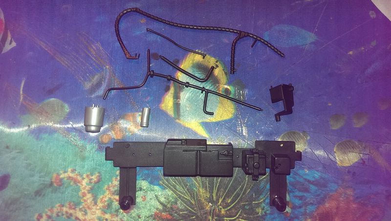

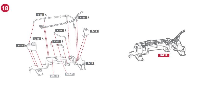

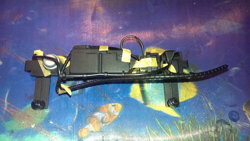

Wie versprochen habe ich nochwas weiter gebaut...
und zwar Bauschritt #18
Die entsprechenden Teile dafür (hier wird es ein ganz schönes Gefummel die Kabel/Leitungen richtig hinzubekommen und zu befestigen, bin gespannt :D )
Und fürs erste, Mal zusammengesteckt und mit Tape versucht zu fixieren... Decals kommen später auch noch auf die angedeutete Batterie :wink:
Und abschließend für heute Mal alles zusammen gesteckt..
in Bauschritt #19
die restlichen Teile dafür, wobei das große Gestell aus vorlackiertem Metall ist :ok:
Und Mal alles zusammen gesteckt..
Wie gesagt, wegen der Metallhalbachse werd ich es mir Mal überlegen und gucken wo ich den richtigen maßstab an Metallstab herbekomme.. evtl. von der Arbeit oder einem Bekannten, Mal sehn :D bis dahin, Tom :wink:

159
Dienstag, 15. Juli 2014, 20:35
tom du musst auch bei der batterie aufpassen, die decals sind kopfüber und seitenverkehrt - aber wenn du die "mach es besser" CD hast, dann sollte das dort auch angemerkt sein...
Beiträge: 2 530
Realname: Tom
160
Dienstag, 15. Juli 2014, 21:35
Ist korrekt, ist auf der DVD auch vermerkt und zudem waren die "richtigen" Decals dabei.. also die richtig dimensionierten Decals :ok:

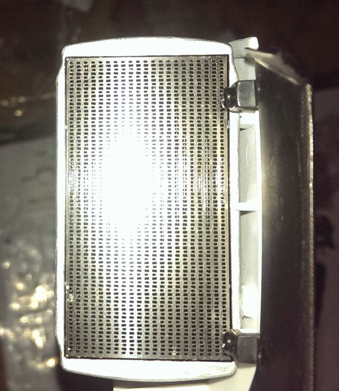

Soo, ich habe fürs Erste, Mal ein wenig von Alex' Gitter verarbeitet um die Boxen an den Türen darzustellen.. finde sieht schonmal gut aus, evtl bepinsel ich sie nochwas Antrazit später :)
Hier die Originaltür im Vergleich

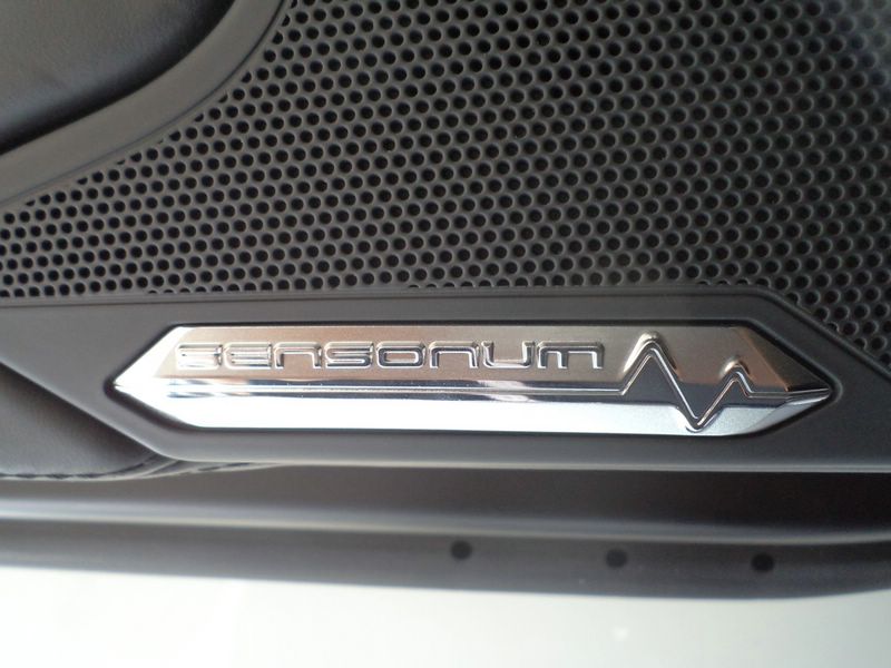

Wie ihr sehen könnt fehlt noch der kleine silberne Schriftzug unter der Box.. auch wenn ich nicht genau lesen kann was dort steht :D und dieser Drehknopf.. ich denke Mal für die Fenster zum heben und senken? :nixweis:
Aber ist nur fürs Detail und Auge, die Fenster sind beim Lambo nicht zum heben/senken gedacht.. die sind und bleiben fest verbaut ;)
Habe übrigens für das Gitter den G-S Hypo Cement genutzt, der hier schon empfohlen wurde.. hält echt bombig und man sieht nachm trocknen nichts mehr vom Kleber :ok: :wink:

163
Mittwoch, 16. Juli 2014, 19:22
tja, das kommt von "sensonum sound systems" - nächste frage... 8)

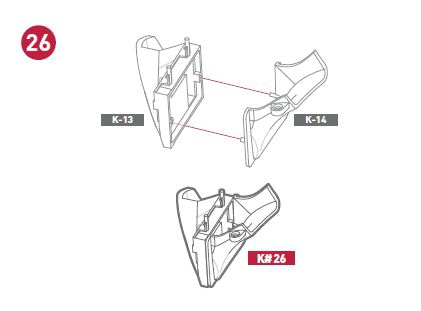

Anschließend habe ich mich auch noch flott an Bauschritt #26
inkl. entsprechenden Teilen dafür
und auch Bauschritt #27
und dessen Bauteile gemacht
Und alles anschließend zusammengebaut und fixiert
Mich wundert es etwas, das die Teile doch so unsymmetrisch sind, obwohl beide an die gleiche Stelle in den Lambo kommen.. und zwar hinter die Heckschürze und dessen Lüftungsgitter.. aber gut, ist so gewollt und auch im Bausatz so beschrieben, von daher nehme ich das Mal so hin :wink:

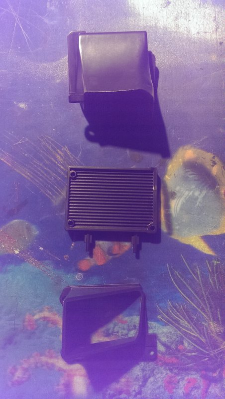

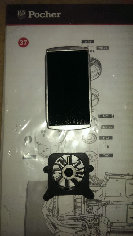

Hierfür habe ich mich Mal an Bauschritt #38
Und Bauschritt #39 gewaagt...
Und hier auch die entsprechenden Teile dafür
Hier werden die Kühlelemente schwarz gebrusht.. zumindest die geriffelte Auflagefläche.. und dann wohl das Ätzgitter draufgeklebt..evtl. werde ich dann noch ein paar Teile dabei carbonisieren.. Mal sehen :D
Der Zusammenbau kommt evtl. noch heute abend, aber ansonsten morgen :wink:

Soo, heute habe ich mich Mal an die gestern genannten Bauschritte begeben und schonmal eine Seite soweit fertig gebaut (die Detail-Lackierung fehlt noch ^^ )
Anfangen mit dem "kühlelement" sag ich Mal :D
Einmal von Vorne...
Und einmal von hinten
Und auch zusammengebaut und eingebaut
Und von Vorne mit dem schönen Tremonia-Gitter :ok:
Und abschließend die kleine Carbonisierung, finde sieht gut aus so :wink:
Hoffe es gefällt euch, genießt noch den hitzigen Sonntag, Tom :wink:

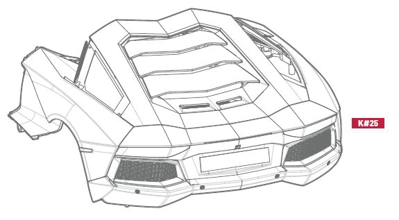

Mittwoch, 23. Juli 2014, 22:04
Servus Peter, ja da hast du Recht.. langsam nimmt er Form an.. und passend zur Formannahme kamen auch meine 3 großen Vitrinen an... eine für meinen Lambo hier und jeweils eine für meinen Pocher Alfa Romeo Scuderia Ferrari und den Heller Citroen :ok:
Und habe dann mit Bauschritt #25 weitergemacht.. das Heck das Lambo.. soweit ich gesehen hab in 4 Bauschritte innerhalb der #25 eingeteilt :ok:
und Teil 2...
Natürlich auch die entsprechenden Teile
unnnd am Ende grad noch zusammengeschraubt.. die kleinen Lackierarbeiten fehlen hier noch.. gefällt mir aber schonmal super und der Heckspoiler lässt sich ein und ausfahren :wink:
Morgen kommt dann evtl. noch die Motorabdeckung und die anderen 2. Schritte von #25 dran, Tom :wink:

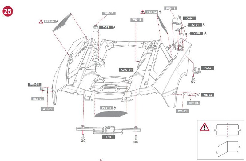

Okay, ich hau es dann halt auch mal raus....Meiner ist auch weiß, und bleibt es auch, da die Farbe dem Lambo wirklich, entgegen meiner vorherigen Meinung, sehr gut steht. Auch wenn die Farbe andauernd auf Ausstellungen zu sehen ist, und somit vielleicht "Langweillig" ist, wird doch nur EIN weißer Lambo bei mir daheim stehen....
Klasse fortschritte, Tom. :ok:
Beiträge: 2 530
Realname: Tom
175
Donnerstag, 24. Juli 2014, 08:55
Vielen Dank euch, freut mich das es soweit gefällt :ok:

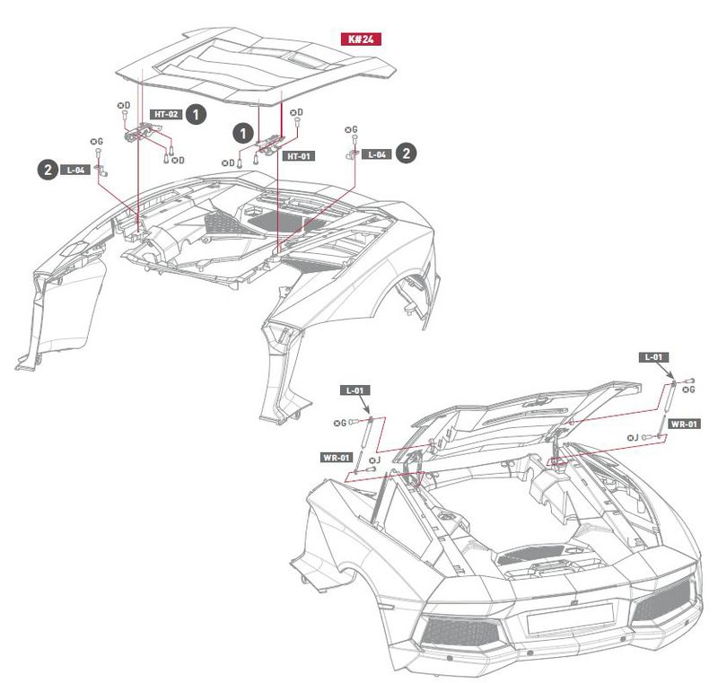

Donnerstag, 24. Juli 2014, 19:43
Sooo liebe Lambofreunde.. wie versprochen habe ich heute nochwas weiter gemacht und die restlichen Bauschritte von #25 gemacht.. :ok:
Erstmal der Teil 3 von #25
und Teil 4.. der finale Zusammenbau des Hecks auf Papier :ok:

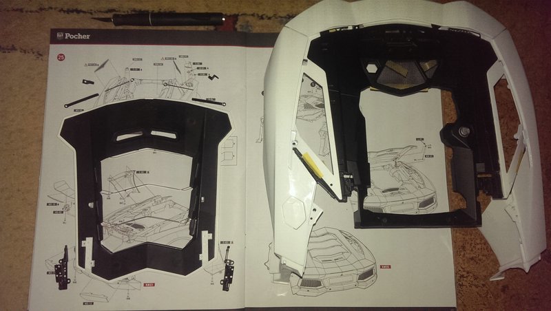

Weiter gings mit den Teilen.. also dem Heck und der Heck/Motorabdeckung
Und die Motorabdeckung nochmal was im Detail

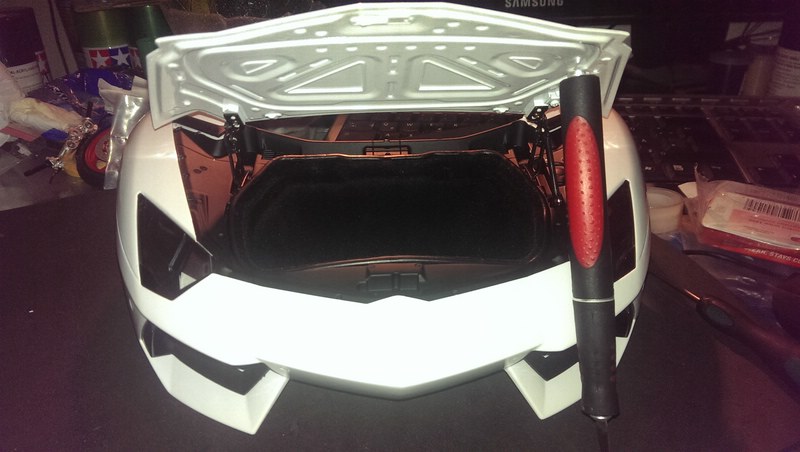

Hier sind ein paar Sachen sehr wichtig, wie ich sah.. sonst macht man sich unnötig Probleme und das Leben schwer :bang:
- Punkt 1... die Schaniere... anfangs habe ich die Schaniere zuerst mit jeweils 2Schrauben rechts und links an der Abdeckung befestigt.. das haut aber so nicht hin :bang: so bekommt man das nicht mehr an das Heck geschraubt
--> Abhilfe hier... zuerst die Schaniere mit einer Schraube am Heck befestigen... hier auf die richtige Seite achten! anschließend die Abdeckung bündig aufs Heck auflegen und umdrehen.. man kann dann die Schaniere durch einen kleinen Spalt gut positionieren und die erste Schraube auf jeder Seite befestigen.. anschließend die Klappe öffnen und so die 2. Schraube oben befestigen.. dann passt es :ok:
- Punkt 2... die Teile "L-04" und darauffolgend die Metallholme und das Plastikrohr einbauen/verschrauben.. hier ist das Problem das man zwar die Plastikröhrchen ohne Probleme an der Motorabdeckung anschrauben kann... aaabber die Metallholme an den vorher eingeschraubten Teilen "L-04" anzuschrauben ist nahezu unmöglich, da sie zu flexibel sind..
--> Abhilfe hier... das Plastikröhrchen kann jederzeit an der Motorabdeckung angeschraubt werden.. aber das Teil "L-04" sollte schon vor dem Einbau ins Heck mit dem Metallholm WR-01 verschraubt werden, so kann man etwas Wiederstand aufbauen und bekommt die Schraube rein, ohne das Teil zu zerbrechen oder am vorlackiertem schwarz im Heck hässliche Kratzer zu hinterlassen :ok:
Und dann zusammen gebaut.. sieht eigentlich sehr gut aus, die Spaltmaße passen wenn man die Teile alle an der richtigen Position hat und gut verschraubt hat :ok:
Und die Haube auch Mal geöffnet..
nicht wundern da wird noch etwas dran gearbeitet, vorallem an den Metallholmen, da ich das Problem welches ich oben beschrieben habe in "Punkt 2" selbst nochmal überarbeiten muss, da ich die Sache falsch angegangen bin :pfeif:

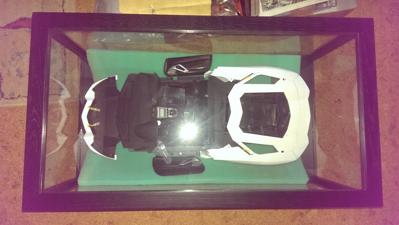

Zum Abschluss dann Mal ein Bild von oben in der Vitrine mit Schaumstoffunterlage..
das Cockpitgehäuse fehlt hier noch, Tom :wink:
