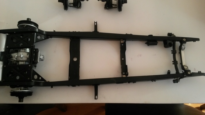

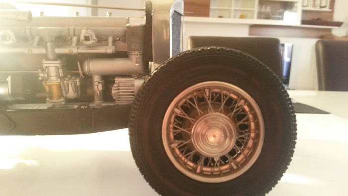

Hier die Bilder:

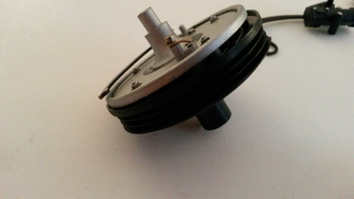

Das schwarze Teil dabei ist noch ein Orginal Pocher Teil, vor der Bemalung.

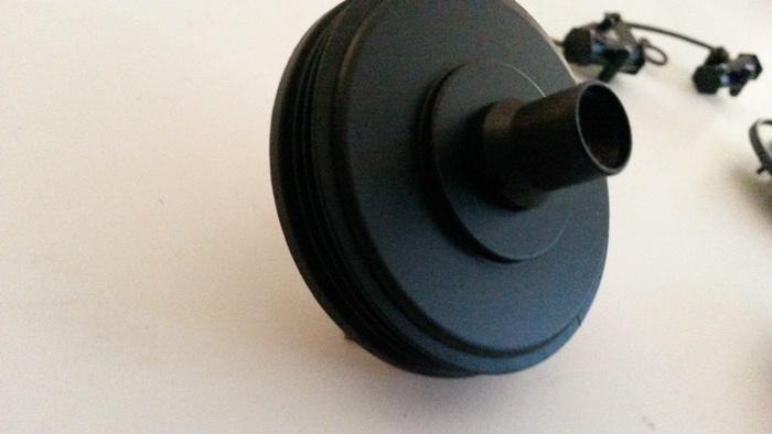

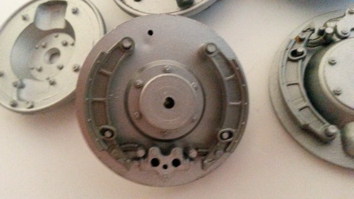

Das innere der Bremstrommeln, mit Klötzen. Die Challenge wäre jetzt natürlich die Dinger funktionstüchtig zu machen.... :grins: :verrückt:
Also in ganz winzig kleinen Schritten geht's voran.
Weiß jemand in welcher Farbe die Feuerschutzwand Lackiert war ?

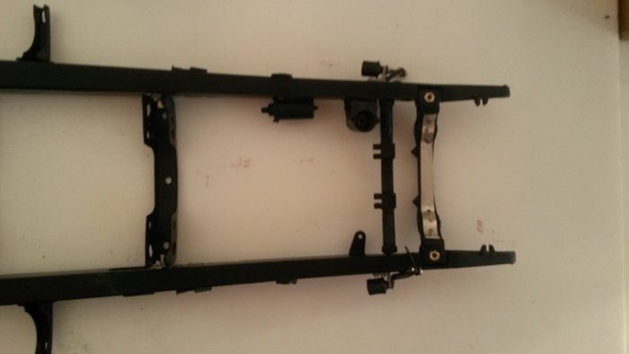

Hallo, Freunde des gepfegten Wahnsinns.
Trotz des unpassenden Modellbau Wetter heute kam ich weiter voran > Ich hab die Strebe implantiert! Damit ist mal eine große Hürde auf dem Weg zum korrektem 540er Roadster geschafft :tanz:
Nach meinen komplizierten Berechnungen müssten die ermittelten Maße korrekt sein. Gut das ich da jemanden kompetenten an meiner Seite habe den ich immer fragen kann...Danke Mr. 3 Star!
:lol: :lol: :lol:
:lol: :lol: :lol:Die Rechnung ist natürlich nicht ernst gemeint. Ich bin einfach erstmal Froh das diese Sache über die Bühne gelaufen ist! Deshalb meine überdurchschnittliche gute Laune.....

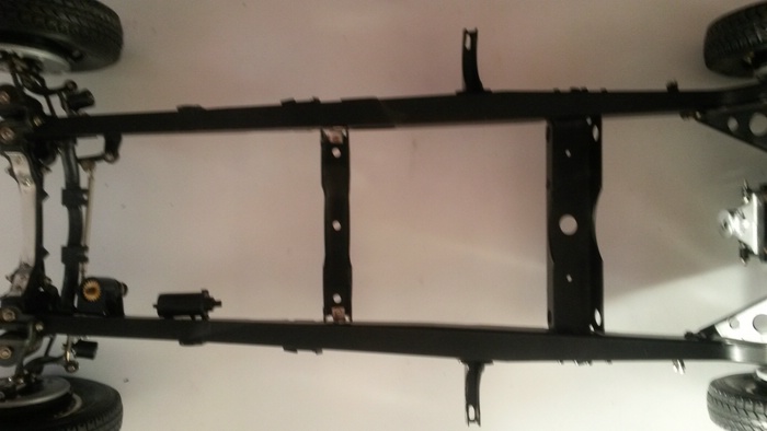

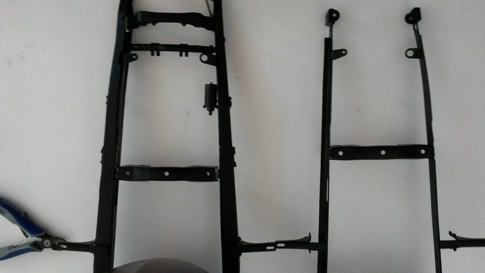

Das ist das Ergebniss. Links mein umgepimpter, Rechts der Orginal Rahmen. Ich denke man kann den Unterschied deutlich sehen:
Hier nochmal der "Alte" Rahmen...
Einige Ansichten meiner frevelhaften Tat...

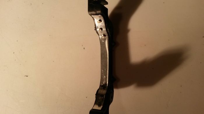

Hier sieht man den Mororenträger vorne.Für ihn wurden neue Löcher gebohrt, ne Nummer größer, damit ich beim Motoreneinbau noch ein wenig Spiel habe, um Murks abzumildern. Leider sieht man die alten Löcher ganz schlecht.
Also das sieht jetzt alles noch sehr grob aus, aber ich hab die Strebe nur provisorisch befestigt, damit ich mal die anderen Sachen daran anpassen kann. Ich habe diese Woche Urlaub, und danach werd ich die Metallteile Bombenfest mit einigen Schweisspunkten sichern.
Damit werden die Löcher und Spalten unsichtbar gemacht (Stopfen wollte ich jetzt extra nicht sagen....Ein Schelm wer an was schlimmes denkt... :lol: ).
Logischerweiße muss ich die Kardanwelle nun auch kürzen. Auf dem Bild ein fertig montiertes Teil von meinen Ersatz Rahmen.
Das Probepassen der Feuertrennwand schaut schonmal sehr gut aus... Auch sie muss ich nun mit Sheet verlängern und modifizieren...
So soll die Feu.Tr.Wand aussehen wenn ich sie verlängert habe.
Also ich bin wie gesagt echt erstmal Saufroh das diese Baustelle geklappt hat. Da ich sowas zum ersten mal mache, bin ich soweit schon zufrieden. Wichtig ist jetzt das die Maße und Parallelen alle passen. Die Optik kommt dann zum Schluss. Ich hoffe später keine bösen Überraschungen zu erleben.....
Da kommt noch ne heiden Arbeit auf mich zu. Ich hab sozusagen die Büchse der Pandora geöffnet und steh noch ganz am Anfang. Aber: NO RISK, NO FUN! Also Augen zu und durch!
Bis bald....

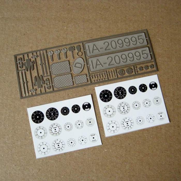

Bin grad dabei meinen 2.ten Rahmen zu Killen.........Am ersten hat mir was nicht so ganz gefallen.......Also nochmal von vorne. Mein 1:24 Kit ist auch unterwegs zu mir, zum Raubkopieren :grins:

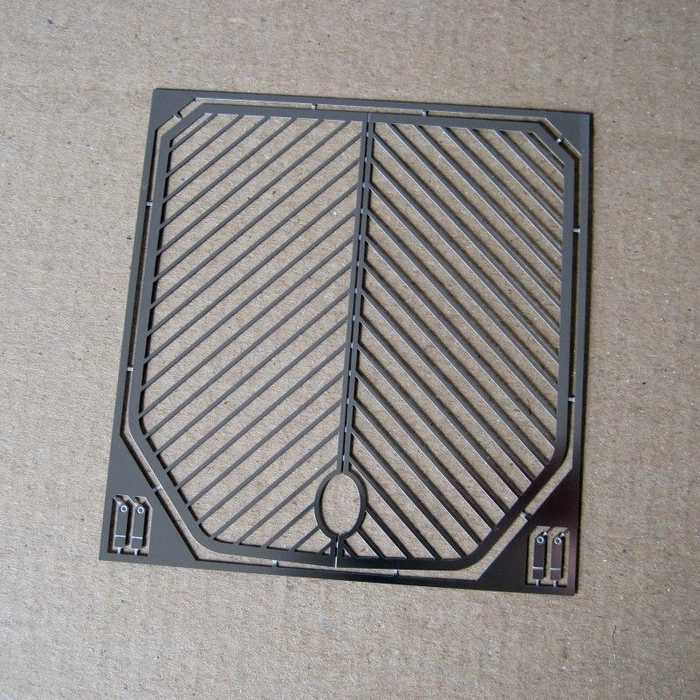

Auch habe ich mir einige Tremonia Transkits dazu besorgt. Sehr feine Sachen das Tremonia Zeugs:
Einmal das Steinschlagschutzgitter, das war optional vor dem Kühler angebracht, und ist im Modell schon ein ganz hübscher Blickfang.
Und das Interieur Transkit, das wirklich Hammermäßig rüberkommt! Voll Geil! Hab die Sachen schon da. Sehr feine Qualidät ;-)

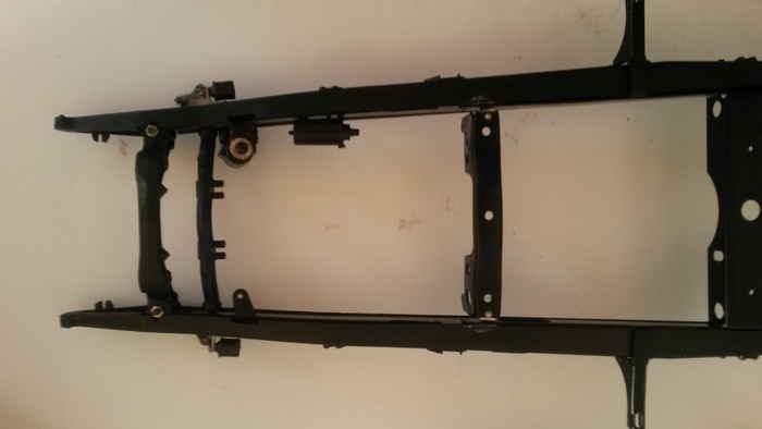

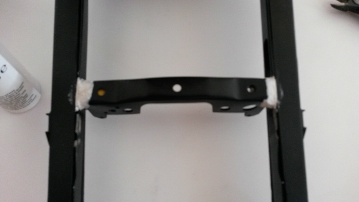

So. Ich sagte ja schon das ich nochmal bei Null anfange.
Die vordere Strebe ist unter der Spannung im Rahmen leider gebrochen. Ein Problem das anscheinend öfter bei den Benzens von Pocher vorkommt. An diesem Teil drückt praktisch die ganze Energie von den vorderen Federn. Daher hab ich die mal mit 0,5er Blech verstärkt.
So hat das im eingebauten zustand bei mir ausgeschaut. Geht garnicht! Kommischerweiße war das bei meinen anderen Rahmen genauso. Also ein Schwachpunkt seitens Pocher. Das hab ich hoffentlich abgestellt mit meinem eingebautem Blech.
So schaut die ganze Sache nun aus. Wird natürlich noch schwarz Lackiert.
Diesmal werde ich alles ein weniger Stabiler auslegen um Überraschungen dieser Art zu vermeiden. Nun werde ich den 2.ten Rahmen zerschneiden, und hoffe doch diesmal die richtigen Maße zu kriegen (Normal 18,5mm weiter nach hinten). Aber irgendwie drückt sich das mit der Lenkbox. Die sind sich im weg. Laut meinen Unterlagen wird die Lenkung aber nicht versetzt.... :nixweis:
Ich beiß mich da mal jetzt rein und wird dann scho drauf kommen wo der Fehler liegt.

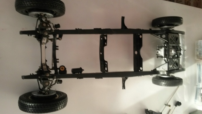

Ich hab den 2. Rahmen zerschnippelt und wieder zusammengebaut. Diesmal ist alles Glatt gelaufen und somit ist der Kühler erfolgreich hinter die Vorderachse versetzt :tanz: :prost:
Auf den Bildern ist das Fahrgestell schon verschraubt, alles andere habe ich nur zusammengesetzt um meinen "Pfusch" zu checken. Alles Passt! Es hat sich gelohnt die Arbeit zweimal zu machen. Nun bin ich erstmal zufrieden.
Hier die Bilder meiner voll :cracy: :verrückt: Aktion.
Das war der Sinn der ganzen Aktion. Der Kühler steht nun schön hinter dem Zentrum der Achsen, und nicht mehr wie am Orginal Pocherkit mittig.
Soweit, so gut. Auch die hinteren Federn habe ich um jeweils einen Ring gekürzt, damit die Hinterräder später ein wenig tiefer im Ktfl. sitzen. Vorne habe ich die Federn nicht gekürzt.
Als nächstes werde ich die Trennwand mit Sheet (0,25mm) verlängern. Das lässt sich hoffentlich schön um den Grundkörper legen und verkleben. Danach muss ich den Fahrgastraum Boden kürzen und einpassen, und die Türen kürzen, und und und und und................ :cracy: Noch jedemenge Plastikmassaker ist angesagt....Aber es wird :ok:

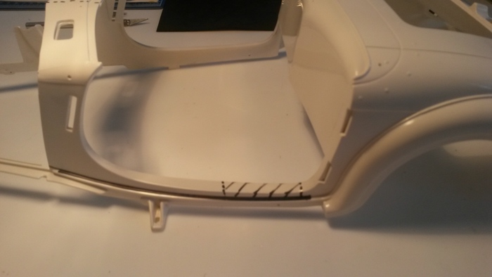

Das schwarz schraffierte ist das was ich dann ungefähr komplett entfernen muss, wenn die Türen gekürzt sind. Dann schiebe ich den abgeschnittenen Cowler wieder auf das gekürzte hintere Bodyteil und ZACK DIE BOHNE hat der Alex den Benz die richtigen Proportionen eingepustet. Leicht gesagt.....aber so ungefähr solls laufen.

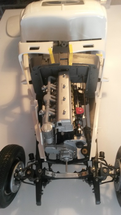

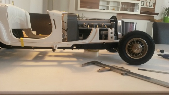

Der Cowler muss in der Mitte zereschnitten werden, weil wenn er nach hinten wandert,wird er ja breiter. Also zerschneiden und danach mit Sheet wieder neu einpassen. Ist klar. Und der Rest müsste glaube ich doch auch so funktionieren wie ich das ausgetüfftelt habe, oder?

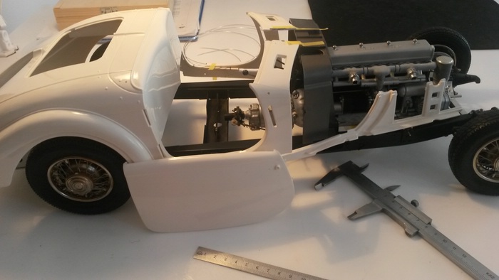

Will nur nochmal sicher gehen, bevor da gleich der Punk abgeht.
Hoffe ich konnte das einigermaßen rüberbringen was ich sagen will. Bin nämlich auch schon ganz Huhu von.... :cracy: :verrückt:
176
Donnerstag, 19. Juni 2014, 17:52

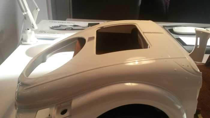

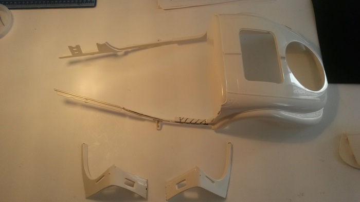

Jetzt ist es Passiert....Kein zurück mehr.....Der Alex hat die Karo zertrennt.... :rrr: :thumbup:
Die gute Nachricht- Alles hat geklappt.
Die schlechte Nachricht- Ab jetzt muss alles Passen! Ich hab keine Ersatzteile vom Body auf Lager.....
Mann Leute, ich sag euch, mir hat dabei mal so richtig das Ar...wasser gekocht! Meine Frau hält mich nun für voll bescheuert, weil ich den Benz zersäge....Aber ich glaube das Ergebnis ist korrekt. Genug der Worte:
Die Teile nach der O.P.:
Und mal alles wieder lose zusammen getackert....
Ich hab mal die noch orginale Tür mit daneben gepackt. Bevor ich nun irgendwas anderes an der Karo mache, muss ich die richtigen Maße für die gekürzten Türen rauskriegen (dafür hab ich mir den 1:24er Benz besorgt :grins: ) und das Stück ca. in der Mitte der Türen entfernen....
Den Boden muss ich nun natürlich auch kürzen und einpassen....
Auch die Auslässe an der Motorenhaube für die Schläuche muss ich umbauen...
Die Karo steht noch viel zu weit oben. Darum kümmere ich mich wenn der Innenraum verbaut ist, da die Karo komplett mit dem "Fußraum" verschraubt wird.
So. Und jetzt bin ich erstmal so dermaßen Traumatisiert von der Aktion, das ich mir nun erst ein schönes, kaltes, bayerisches Bier zu gemüte führen muss....PROST!

Und weils so schön ist gleich noch einige Bilder:
Nun sieht man auch schön warum es nötig wird die Motorentrennwand zu verlängern.

wow... sieht ja nicht schlecht aus, aber sage mal, wenn du den boden und alles kürzt, passt dann noch die Pedalerie?
Es sieht so kurz aus das die Beine vom Fahrer nicht rann kommen, besser gesagt viel zu lang wären, leg doch mal den Sitz rein...
180
Donnerstag, 19. Juni 2014, 19:39
Das passt soweit schon alles mit dem Unterboden. Nur nach hinten raus wirds eng.....
Sitze hab ich leider nur die Gestelle/Rahmen. Die muss ich mir selbst Schnitzen. Auch muss ich die Lenksäule verlängern.
Schau mal, das geht garnicht hier. Deshalb kürzen. Zumal ich gehört habe das dieser Unterboden von Pocher sowieso auf den 4 Sitzer ausgelegt ist.Also sowieso nicht Orginal ist. Hoffe doch keinen Scheiss verzapft zu haben?! Es wird dann sowieso nur das Zeug gekürzt, das unter der Karo verbaut ist vom Unterboden. Am Fahrerplatz wird nichts verändert.
