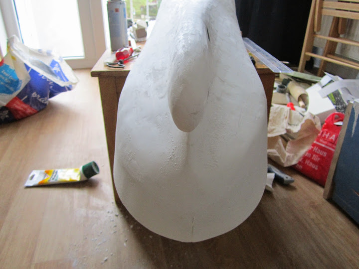

Moin!
Na, denn mal los und ab nach HH. Immer eine kleine Reise wert.
In meinem Minilädchen geht es auch ein wenig heiter weiter. Fussallbedingt etwas schleppend ging es am Wochenende ein wenig weiter. Lackiert habe ich doch noch nichts, da ich doch erst auf dem Deck noch ein wenig vorbereiten möchte. Auch die Ankerklüsen müssen ja noch ran und 2 Schlingerkiele oder wie die Dinger heissen. Sonst wäre es doppelte Arbeit.
Habe mal ein wenig am Ruder herumhantiert. Hier habe ich ein wenig gemogelt. Normalerweise "hängt" das Ruder in einer "Aufhängung". Das ist das grüne Teil. Dieses ist normalerweise mit dem Rumpf verbunden und nicht mit dem Ruder. Ich habe es aus Vereinfachung aber ans Ruder geklebt. Sozusagen als optische Täuschung. Dreht aber bei Ruderausschlag entsprechend mit. Es vereinfacht mir aber die Herausnahme des kompletten Ruders, um evtl. mal die Antriebswelle herauszunehmen und nachzufetten oder dergleichen.
Ich denke, wenn der Pott später im Wasser liegt, daß man es kaum sehen kann, diesen genialen Schachzug. 8)
Als nächstes kommt dann von oben herab die Ruderstabführung. Und dann kann auch schon der Servo dafür eingesetzt werden.
Am Vorschiff war ich ebenfalls etwas zugange.
Da habe ich ein wenig Schanzkleid, nenne ich jetzt mal so, angebracht.
Einfach ein paar dünne PE-Platten zurechtgeschnippelt und angeleimt.
Unterhalb der vorderen Platte habe ich schon ein wenig Styrodur ausgespart, wo später die Kabel für die Vordermastbeleuchtung durchlaufen soll.
Muß sagen, diese Arbeit macht dann doch mehr Laune als stumpfes Schleifen.
Und so langsam kommt da Form in die Bude.

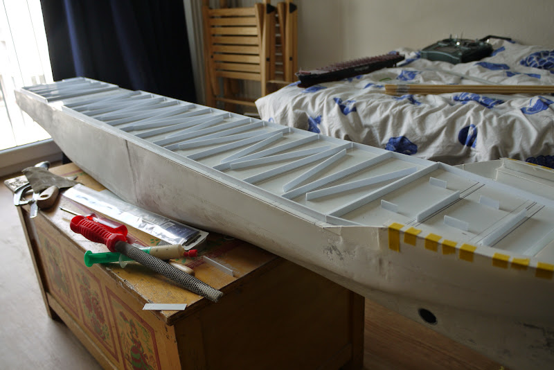

Einer muß hier ja etwas für die Moderne machen bei den ganzen Seglern und betagten Schiffchen.
Also geht es hier jetzt mal wieder fleissig weiter nach der WM.

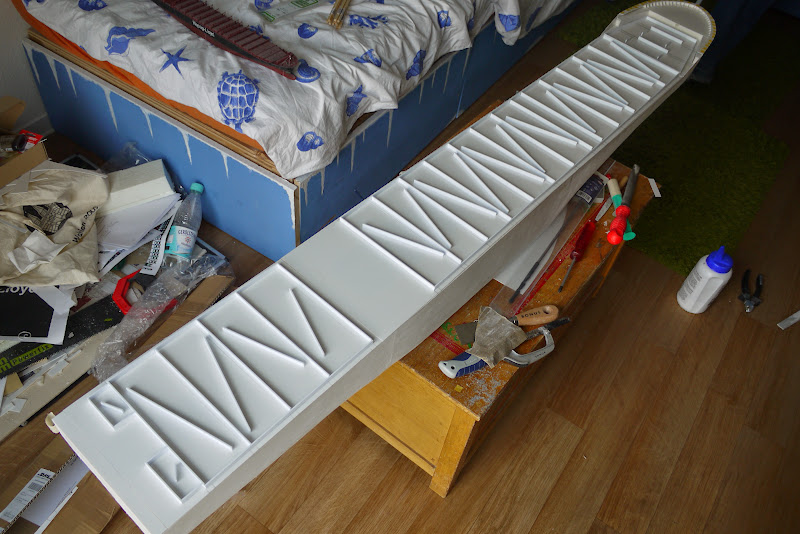

Bislang ist ja noch alles recht nackt und kahl auf Deck. Also muß da auch mal Hand angelegt werden. Sonst geht es ja nicht weiter.
Das Containerdeck besteht aus, im Prinzip, 2 Schichten. Eine breitere und darauf dann die eigentlchen Plätze für die Container.
Entsprechend habe ich mal ein paar Plasteleiste zurechtgeschnippelt und auf die jeweiligen Platten geleimt.
In der Mitte habe ich noch jeweils eine kleine Verstärkung eingepflanzt, damit die späteren Platten dort nicht durchhängen.
Das ging eigentlich recht fix von der Hand.
Auf diese "Unterkonstruktion" kamen dann noch Reste der 0,75mm-Platten.
Diese bilden die Basis für die nächste Schicht.
Hier habe ich dann wieder kleinere Leisten zurechtgeschnitten. Diese werden auch anders angeordnet, was man gleich noch erkennen kann.
Das geht eigentlich auch recht flott.

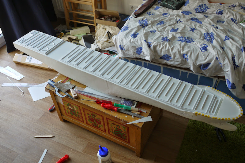

Und so langsam nimmt das dann auch Form an.
Der Unterschied wird deutlicher, wenn die Platten drauf sind. Die 2. Decksschicht hat ja immer Lücken, zwischen die später noch die Gestelle kommen.
Auch ist die 2. Schicht nicht ganz so hoch wie die 1. und auch nicht ganz so breit. Wäre ja sonst auch zu einfach. Wenn die Container später drauf sind, dann sieht man es eh nicht mehr. Wollte es aber so darstellen.
Wird doch so langsam.

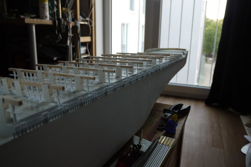

Dann habe ich mal damit begonnen, ein paar Containerstützen auf das Deck zu pflanzen.
Hier mit dem kleinen Revell-Bruder.
Und nun bin ich dabei, die beknackten ContainerZwischenreihen zu bauen. Das nervt und raubt echt viel Zeit. Aber, nützt ja nixe.
Hierfür einfach Holzleisten und Plastestreifen.
Das dauert echt lang, weil die aus vielen einzelnen Stückchen bestehen.
Hier mal ein paar halbfertige auf dem Deck.
Da muß aber noch einiges dran gemacht werden, bevor sie verklebt werden, bzw. überhaupt fertig sind.
So schaut es für den Augenblick aus.

Jo, ich habe heute mal den Bock ins Dock schleppen lassen für die weitere Ausrüstung.
Die letzten Containermittelreihen sind endlich fertig in der Rohfassung. Auf dem Vorschiff fehlten ja noch 3 flache.
Nun kann ich langsam anfangen mit dem Heck. Da fehlt ja noch der Abschluß.
Hier im Aufbau der Partie. Natürlich noch alles Rohfassung.
Die Mittelreihen sind noch nicht verklebt. Die müssen erst noch ausgerichtet werden.
Und, wie man unschwer erkennen kann, wird der Dampfer langsam mit Reling ausgerüstet, damit auch keiner abstürzt.
Da kommen schon ein paar Zentimeter zusammen.
Und nun ist mal wieder Essenausgabe und abschließend noch ein Überblick.
Kleine Draufsicht.
