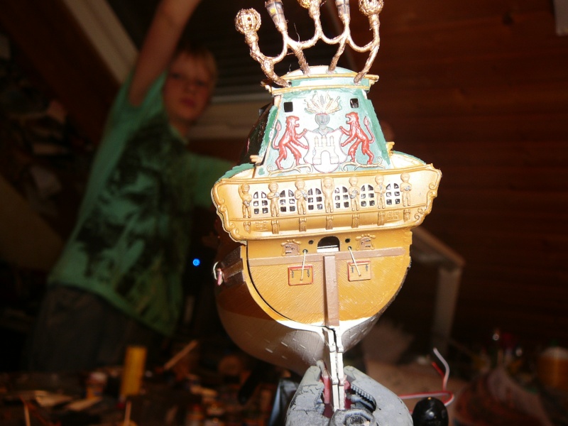

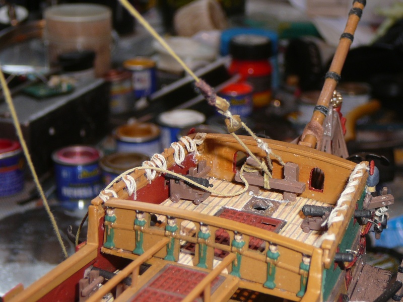

Nun habe ich es also gewagt, die beiden Rumpfhälften mit dem Innenleben zu vereinigen.
Relativ gute Passung, grösstenteils:

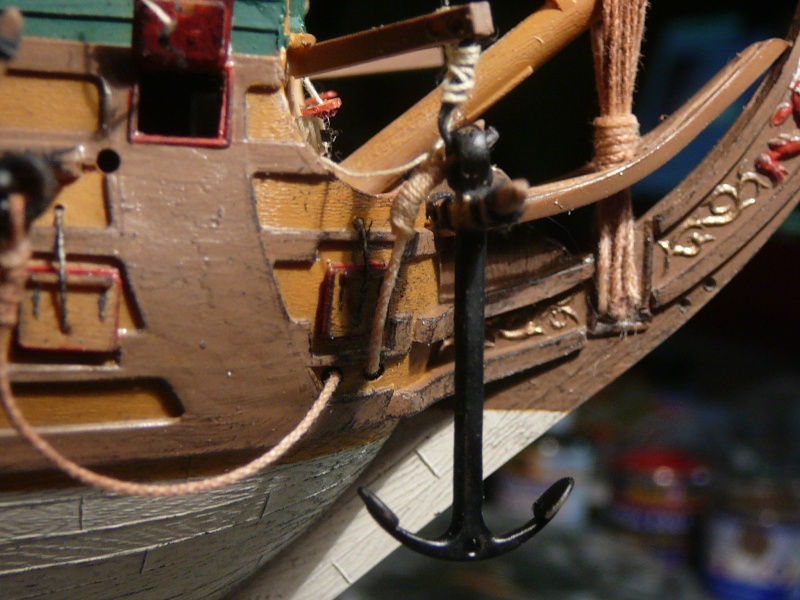

Der erste Anker soll später nach dem Takeln hier verzurrt werden;
Die Position der vorderen Ankers-tja, da muss ich wohl was scratchen, da der Ausleger, an welchem er ruht, im Bausatz einfach nicht existiert...
Am Heckspiegel wartet natürlich wieder Arbeit, aber das wusste ich ja schon:

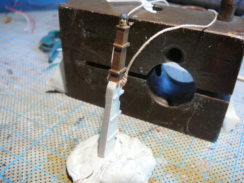

Und während die Modelliermasse trocknet, wurde weiterer Zierrat für den Heckbereich entgratet, mseinewr Auswurfmarken und Sinkstellen beraubt und bemalt:
Die beiden werden später einmal den Heckspiegel flankieren zusammen mit etwas, das wie ein Fantasie-Meerungeheuer wirkt. Unbd ich sehe gerade, da muss ich noch ein wenig nacharbeiten.....

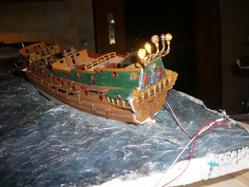

In die Tonne treten , den Sch.....oder "LICHT AUS"
DAS war ja sooo klar.
NATÜRLICH alles vor Montage gecheckt, dann diese elend verbogenen Decks mit dem Rumpfählften verwurschtelt, geklammert und was weiss ich noch und dann:
Ta-daaah-40% der Laternen(also 2) bleiben dunkel.
Jetz hab ich gute Lust, den ganzen Krempel in die Ecke zu pfeffern. Da bricht man sich echt mal einen ab und dann sowas!
Auseinanderrupfen werde ich das Teil definitin NICHT mehr(das gäbe jede Menge Bruch), aber so was unvollständig illuminiertes kann man dem zukünftigen Eigner nicht zumuten-also dann nur mit Kajütenbeleuchtung(die geht wenigstens noch).
Achja: ich hasse Kupferlackdraht!(jetzt grade)

156
Dienstag, 25. November 2014, 18:19
Hallöchen :wink: :wink: :wink:
Ohje....das is gar nicht schön. :( Aber retten willst du die Sachen jetzt wohl auch nicht mehr, was? Ich meine du könntest ja versuchen die Lämpchen noch mal neu beim Hersteller zu ordern. Hab ich so bei meiner Vic gemacht. Und dann vorsichtig abtrennen und neu ansetzen. Frage...hast du die LED's alle parallel geschalten? Ich glaube ich hätte sie in Reihe...und dann nicht immer ins Schiff rein sondern außen entlang mit dem Drähtchen... verkabelt. Weißte wie ich meine? Und recht haste...Lackdraht is bäääääh. Also nach dem Wutausbruch und der anschließenden Beruhigungsphase hätt ichs in Ordnung gebracht... das würde mich soooowas von ärgern...naja. :trost: :saufen:
Grüssle von Matthias :pc:

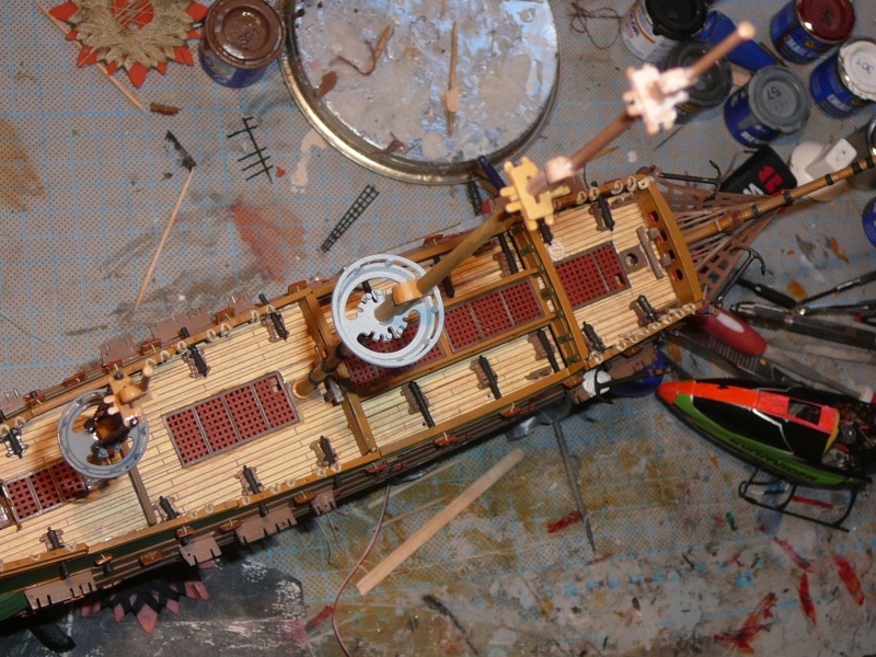

Freitag, 28. November 2014, 14:55
Also weiter im Bau.
Die Montage des Bugspriets samt drumherum kommt so langsam an dier Reihe.

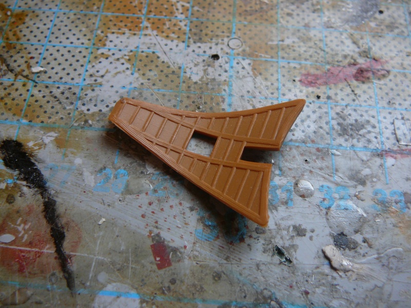

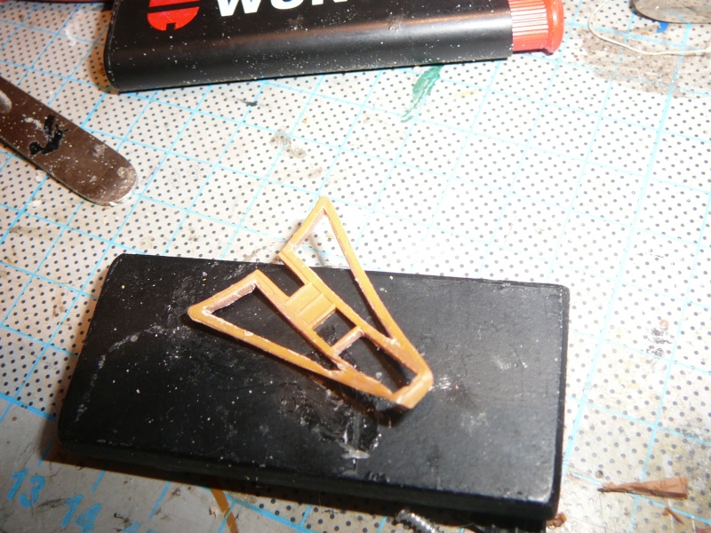

Da wäre dann auch diese Gallionsgräting zu verbauen:
Geht irgendwie nicht mal annähernd in Richtung Vorlage.
Also weg mit unnötigem Ballast:
Und einige Zahnstocher gespalten:
Geht schon eher.

158
Freitag, 28. November 2014, 17:43
sinnvoller kann man zahnstocher nicht verwenden!!! :respekt:

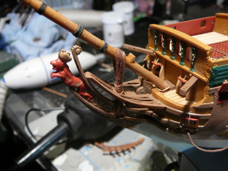

Wieder ein Fitzelchen geschafft...
Der Bugspriet samt Bugsprietzug sitzt an seinem Platz:
Der halbierte Löwe wird noch ein wenig gespachtelt werden müssen...

162
Freitag, 5. Dezember 2014, 19:28
Was ist denn mit der Miezekatze passiert?? ;( Siegfried und Roy's neuer Zaubertrick "Löwe ohne Unterleib"?? Oder gar Blinddarmentzündung? Irgendwie hab ich's wol überlesen...
  • »Dornierfan« ist der Autor dieses Themas
Beiträge: 1 064
Realname: Stefan
Wohnort: Raum Ludwigsburg
163
Freitag, 5. Dezember 2014, 20:05
Der Löwe ist tatsächlich zweigeteilt im Bausatz. Echt dämlich...
Die Aufhängung (Galgen)für die vorderen beiden Anker ist auch soweit fertig:

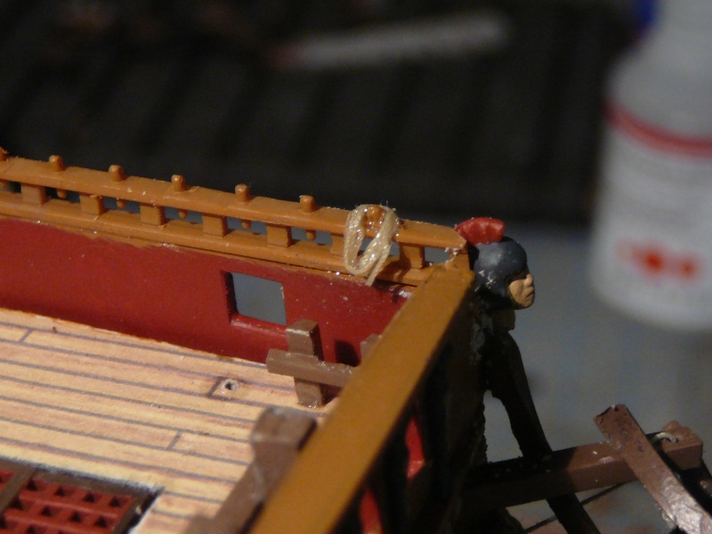

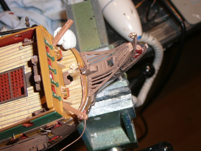

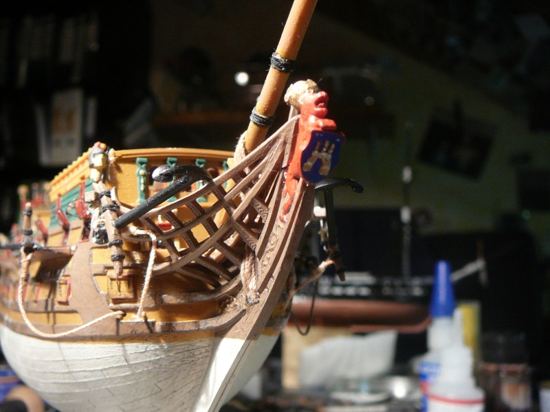

Der Bausatz kostet mich gerade echt Nerven-nichts von diesem Zeug passt da vorne so richtig zusammen.
Aber es geht weiter, wenn auch nur sehr langsam.
Weiterer Zierrat am Heck und am Bug wurden verbaut, die vorderen Anker sind verstaut und ich bastele an den Nagelbänken ein wenig Seil ran.

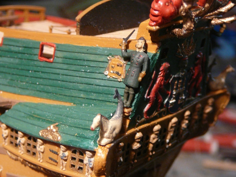

Montag, 15. Dezember 2014, 17:21
öhhhhm, ähhhh....was macht da Harry Potter auf dem Schiff? ?( ?( ?( ?( ?( ?( ?(
Beiträge: 1 221

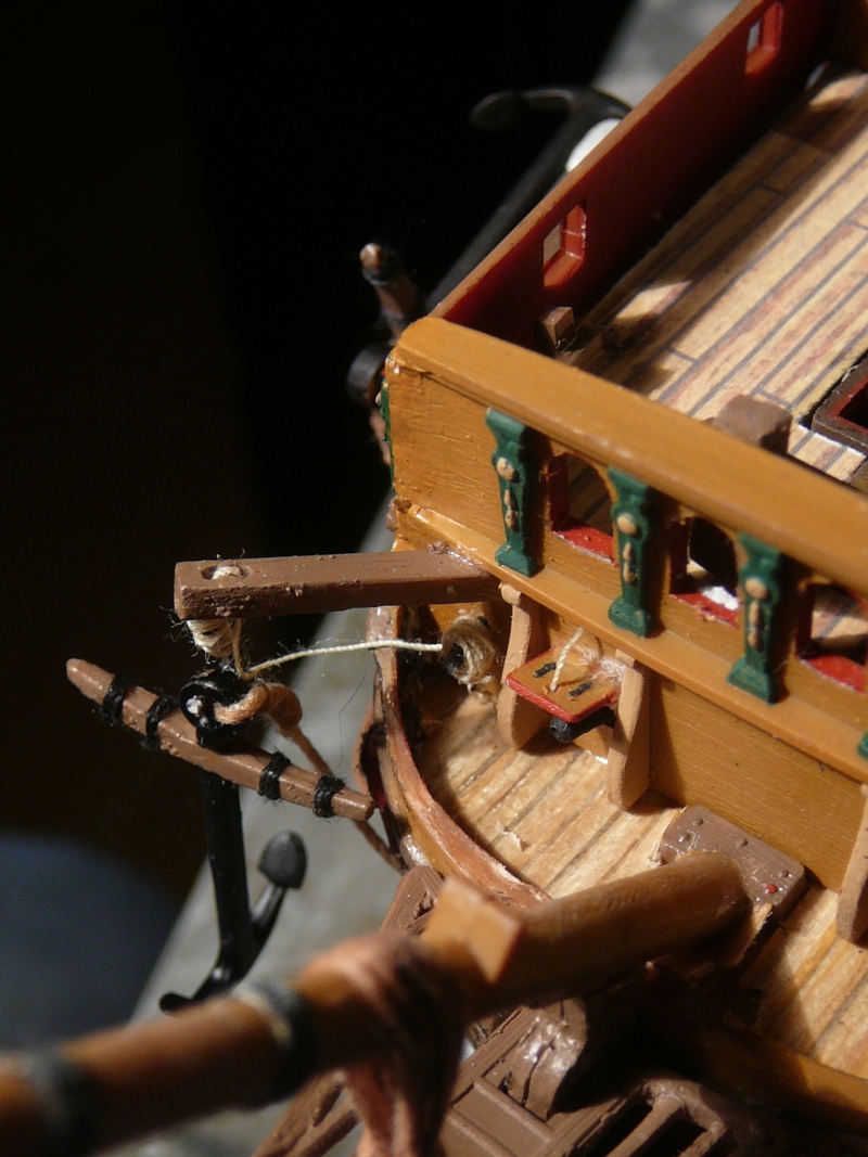

Samstag, 20. Dezember 2014, 17:16

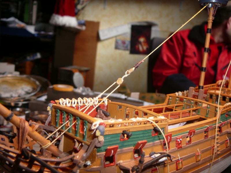

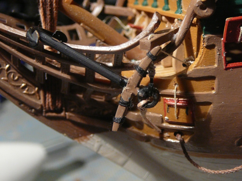

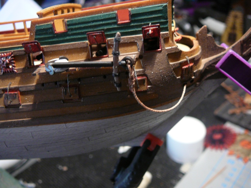

Endlich mal wieder ein Teil, was passte: das Ruder.
Auch hier wurde wieder ein wenig an den Tauen getüftelt:
Die Ösen an den Rudern sind PE-Reste von der Bismarck...
Ich überlege noch, ob ich die Eienbeschläge schwarz bemalen soll...
Der Besanmast im Rohbau-ist gerade und alles passt soweit schonmal zusammen-gottseidank...

hmmmm....da hab ich doch mal ne Frage. Ist die Führung des Ruderstrippchens wirklich so gewesen? Ich meine nur weil das physikalisch gesehen ziemlicher Unfug wär das Tau in so nem spitzen Winkel zum Ruder zu führen. Ehrlich gesagt wenn ich mir das jetzt so ein zweites mal anschau frag ich mich ob sich das Ruder so überhaupt bewegen könnte. Aber ich denke mal die Löcher waren schon vorgegeben,oder? Kenn mich blos mit deinem Schiffchen gar nicht aus. :nixweis: Aber wenn das wirklich so war....na gut :S
Grüssle der Matthias :pc:

171
Sonntag, 21. Dezember 2014, 09:23
Da war gar nix vorbereitet. Ich hab mich da faulerweise mehr oder minder an mein -auch nicht 100 Prozent perfektes- Referenzmodell gehalten.

die Taue sind nicht zum Steuern sondern nur zur Sicherung des Ruders falls es durch unglückliche Umstände aus den Angeln gehoben werden sollte ...
damit es nicht wegschwimmt ...
die Ruderanlage funktioniert ein wenig anders ... schau mal links im Link:
https://4.bp.blogspot.com/_0vhyQjYMZaA/T…/flyboat001.jpg
Dort am oberen Ende des Ruders, etwas unterhalb des schmückenden Kopfes,
sollte eine Ruderpinne durch das auch bei Deinem Kit vorhandene Loch im Rumpf laufen ...
sie ist ein mit dem Ruder fest verbundenes Holz um die enormen auftretenden Kräfte bewegen zu können ...
diese wird dann innerhalb des Schiffs, wie auf dem Bild zu sehen, durch eine weitere Konstruktion bewegt ...
dafür gabs im Laufe der Zeit verschiedene technische Lösungen
Diese Pinne aber ist bei Deinem Kit bausatzseitig nicht vorgesehen ...
sie ist auch bei den meisten anderen Kits auch nicht mehr als ein angedeuteter Stummel der ins Loch führt ...
diese kannst Du wenn Du willst leicht durch ein Stück Plastik in der richtigen Höhe ergänzen
Markus

Habs im Mondfeld nachgelesen-macht Sinn.
Die Beschläge des Ruders wurden dunkel getpönt, davon kein Bild....

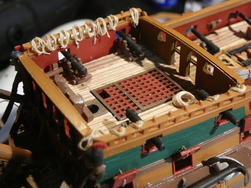

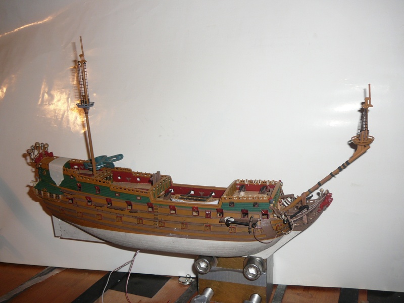

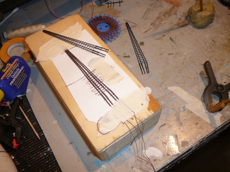

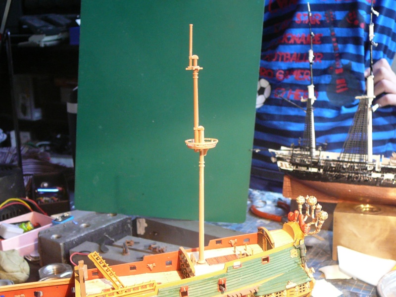

Auch heute wurden wieder unzählige cm an Tau verbaut.
Der Bugbereich ist soweit mal fertig(Nagelbänke belegt und Kanonen am Start. Irgendwer muss die große Taurolle noch ordentlich verstauen!!!)
und wartet auf den Mast und die Takelung:

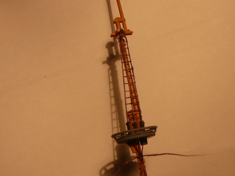

Der Besanmast bekommt die Wanten verpasst:

Das sieht doch schon absolut chefmäßig aus!! :ok: :ok: Ich nehme an, dass Du in diesem Maßstab vermutlich sowieso nicht so in die Tiefe gehen wirst (kannst). Trotzdem eine Anmerkung, der Vollständigkeit halber: Das viereckige Loch in der Gräting auf der Back (vorder Decksaufbau) ist ein Durchlass für das Fall der Voruntersegelrah. Unter Deck lief die taukombination über einen Balken mit senkrechten Rollen/Scheiben im Sinne eines Flaschenzuges, der sinnigerweise daher auch Fallenknecht heißt. Da das Deck verschlossen ist und Revell den wohl gar nicht vorgesehen hat, kannst Du dieses Deteil nun allerdings nicht mehr darstellen. Macht aber nix, da der Maßstab dieses fehlende Detail wohl mehr als verzeiht, also keinen Kopp machen, okay? :thumbsup:

176
Sonntag, 21. Dezember 2014, 19:16
Wer ich auch nicht-bei diesem Masstab muss man irgendwo halt mal eine Grenze setzen.
Die meisten werden das Teil eher in dieser Entfernung sehen:
Der Gesamteindruck lässt hoffen:

178

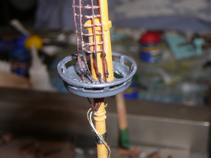

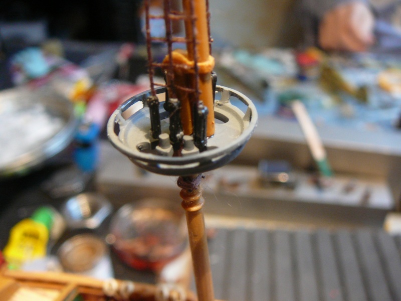

Mittwoch, 31. Dezember 2014, 17:15
Der dritte Mast, von denen alle übrigens einiges an Nacharbeit bekamen(Längsnähte und am Gussast versetzte Masthälften) ist dann auch bald fertig und während der trocknet und auf sene Seile wartet, werden weitere Wanten gebastelt...
Bildla:
Das war´s für heute, bald kommen die Gäste zum Feiern.
Euch allen einen guten Rutsch ins neue Modellbaujahr!!!

179

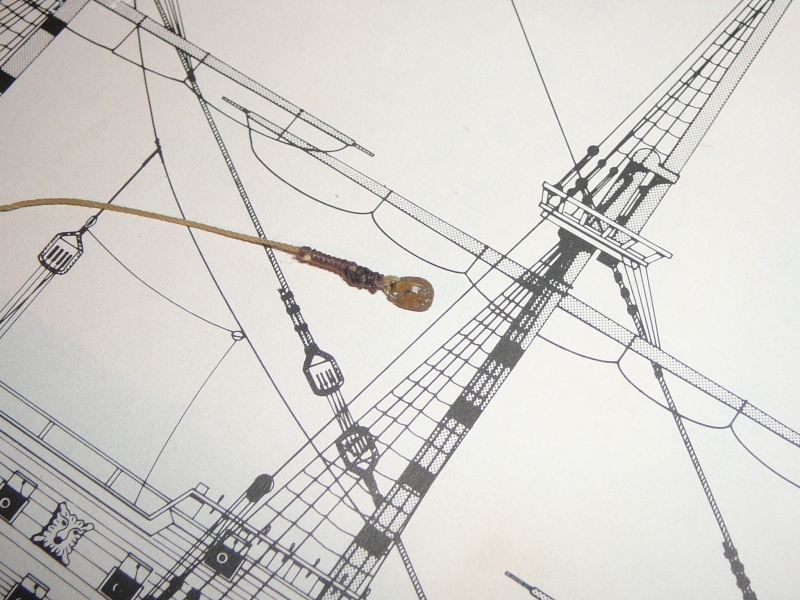

Samstag, 3. Januar 2015, 13:34
Diese verfluchten Wanten und ihre doofen Jungfern aus Plastik. Die gehen mir dermassen auf den Zeiger, dass ich da mal auf die Schnelle was ausprobiert habe.
Jeweils an die entsprechende Stelle das Tau verdoppelt, jeweils einen Tropfen UV-härtenden Kleber(ihr erinnert Euch vielleicht-damit habe ich bei der Bakteria die Isolatoren der Antennen dargestellt) und das Jungfernimitat abschliessend noch geschwärzt.
Im Vergleich:
Vorher....
Nacher....im Makro grausig aber auf normale Entfernung könnte man´s springen lassen...
Der Großstag.
So langsam wird´s ernst.
Mit den Masten kommen ja auch jede Menge Seile, Umlenkungen etc.
Beginnen werden wir mit der Mutter aller Seile. Das Trumnamens Grossstag hält den Hauptmast nach vorne straff.
Im Bausatz schön gezeichnet, aber nichts an Blöcken zum Bauen da.
Also mal wieder ein Stück Gussast genommen und etwas gefeilt und gebohrt:
Dann noch etwas Seil gedröselt...
Mehr demnächst...

180
Sonntag, 4. Januar 2015, 14:54
Also die 2 Stunden Gefrickel haben sich jetzt imho mal echt gelohnt...auch wenn die Seilführung politisch absolut nicht korrekt ist :rolleyes:
