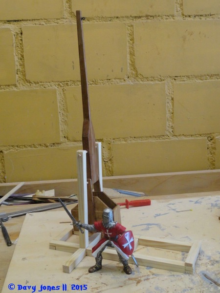

Ich habe angefangen das Gerüst zu bauen, ist alles nur lose zusammen gesteckt. Ich muss mir nun Gedanken machen wo ich die Seilwinde und den Auslösemechanismus am besten platzieren soll, da das Gegengewicht fürchterlich nach hinten schwingt, bis über den ersten Querbalken nach hinten hinaus. Und das bereits ohne Bleigewichte, ich habe mal ca. 60 Gramm Fischerblei in den Kasten gelegt, nach dem Schuss war erst mal wieder Zusammenbau angesagt. :abhau:
Da werde ich auf Teufel komm raus, Verstrebungen anbringen müssen.
Das Ding ist echt Hoch, stolze 34 cm. :D
Hier noch ein Grössenverglech mit Ritter Kunibert.

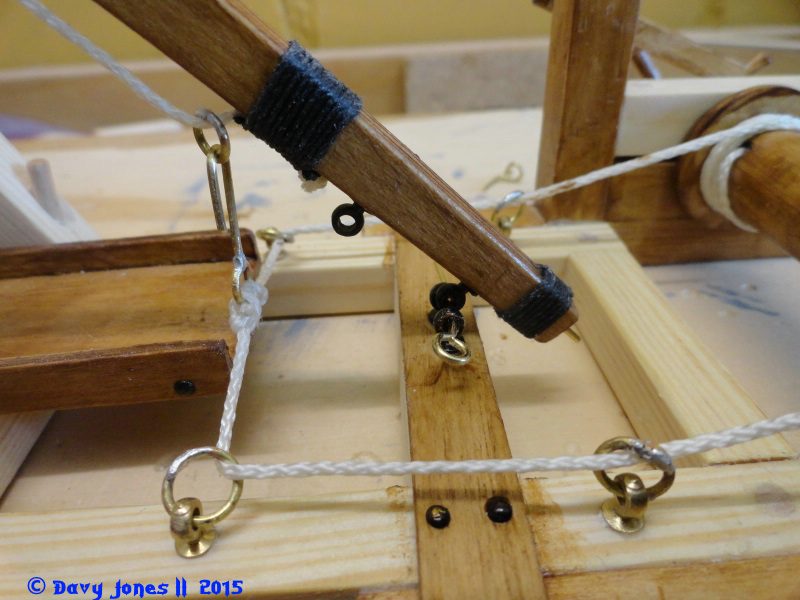

Die ganzen Verstrebungen eingepasst, wenigstens ist der Abwurfkanal ( oder wie immer das Ding heissen mag ) fertig geworden, darin kommt die Schlaufe mit dem Steinchen zu liegen.
Viel Gebastel um die Anordnung der Winde und die Zugseilführungen zu plazieren, aber nun sollte ich es hinbekommen. :cracy:
Der Auslöse Trigger hat dafür auf Anhieb geklappt, dies sind die zwei Ringbolzen im Gerüst.
Im Wurfarm ist nur ein Ringbolzen vorhanden und wenn der Wurfarm unten ist, kann das Ganze mit einem Bolzen (Stecknadel) gesichert werden, an dem Bolzen wird noch ein Seil befestigt, damit man ein paar Meter davon weg stehen kann wenn man auslöst. So das wärs für Heute. :D

Bei deiner Variante, wird das mit der Winde gelöst und der konische Bolzen haut man mit dem Hammer raus. Ich zeige mal, was ich vorhabe.
Wurfarm ganz unten, Schussweite volle Kanne.
Wurfarm reduziert unten, Schussweite ca 3/4 Kanne. Die Stecknadel ist der Auslösebolzen der mittels Seil heraus gezogen wird, unten bei den zwei Ringbolzen ist eine feste Arretierung ( Zahnstocher ) drin.

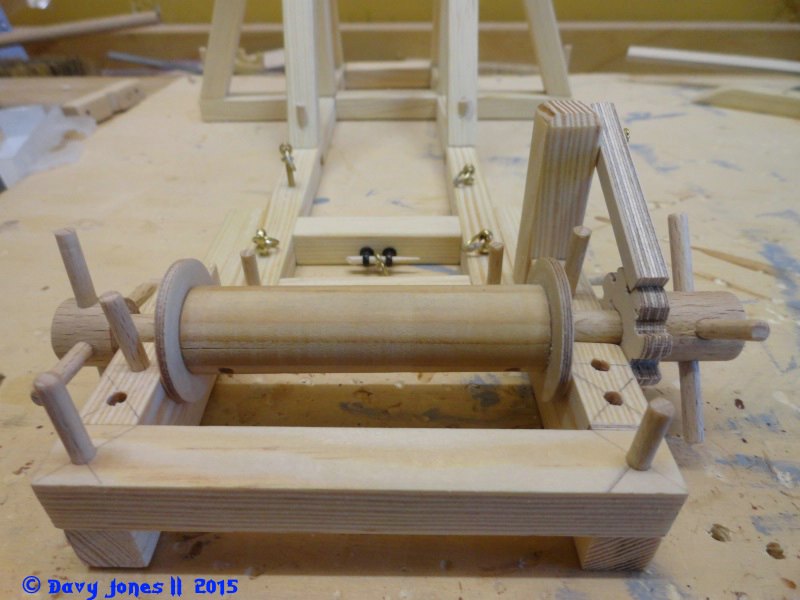

Die Hühnerleiter hat wenigstens auf Anhieb geklappt, die dient dazu das man den Haken mit den Zugseilen am Wurfarm anbringen kann. Bei einem grossen Tribok gabs auf jeder Seite eine, ich lass es mal bei einer bleiben. :pfeif:
Die Windentrommel erhält beidseitig fest montierte Griffe, beim Original gabs grosse Spaken die in die Trommel eingesetzt und umgesetzt werden mussten, aber das wird zu Mühsam um die Blide zu spannen. Ich werde auch nur Eine anstelle von zwei Winden einsetzen, ist ja in erster Linie ein Spielzeug und kein Nachbau eines Originals.
Das Sperrrad habe ich fast noch vergessen, da wirds auch nur eines geben. :baeh: :lol:

Die Winden beim Original waren sehr tief angeordnet, etwa auf Hüfthöhe, gut zu sehen hier . Bei meinem Modell liegen sie Achsmittig auf 1.5 cm, dies ist in etwa auch die Oberschenkelhöhe von Ritter Kunibert.
Die Spaken an der Winde sind fest montiert und relativ Kurz, damit hätte man den Wurfarm niemals in Schussposition bringen können. Ach ja, die beiden seitlichen Flansche sollen verhindern, dass die Seile zwischen Trommel und Achslagerblöcke geraten und sich verklemmen, sieht nun eben aus wie eine Fadenspule. :abhau:
Hier sieht man den langen Spaken und die verschiedenen Löcher, beim Model eines römischen Onagers ( Torsionsgeschütz ). Die Spaken mussten jeweils immer neu eingesetzt werden um den Wurfarm herunter zu ziehen. Das Ding ist echt mühsam zu laden, daher habe ich darauf verzichtet und die Spaken kurz und fix montiert.
Dafür lässt sich die Sperrklinke variabel einsetzen, man könnte also, mittels lösen der Klinke den Tribok abfeuern, allerdings mit Bremsfaktor, da sich die Seile von der Windentrommel abrollen müssen.
