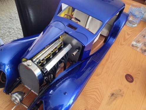

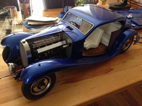

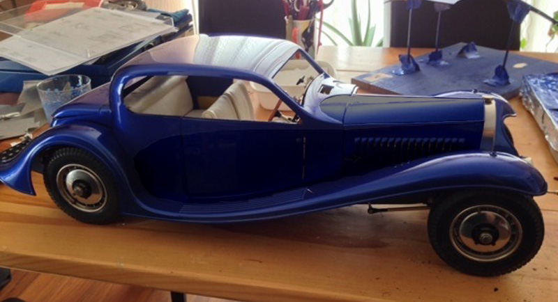

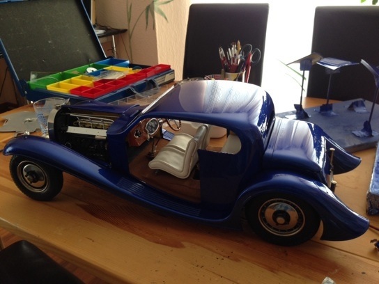

Hallo Zusammen,
Werde mich morgen mal nach einem Fotokonverter umschauen der meine Bilder in vernünftiger Qualität umwandelt.
Habe heute die lackierten Karosserieteile bekommen und bin total begeiszert von der Farbe.
ich denke das ich den richtigen Farbton getroffen habe..nicht zu hell oder zu dunkel.
Habe für die Bilder die Teile einfach mal draufgesteckt.
Werde morgen versuchen die Bilder gegen größere auszutauschen.
Hoffe die Farbe gefällt Euch auch wenn diese nicht dem original entspricht.

Mittwoch, 30. April 2014, 22:25
das dunkle Blau steht ihm ganz gut, willst Du ihn einfarbig lassen oder bekommen die markanten Flächen einen zweiten Farbton.

Hallo Marek,
Da bin ich mir noch nicht ganz sicher. Ich werde erstmal die ganzen Chromteile montieren und die Trittleisten mit BMF überziehen.
Erst wenn ich das Gesamtbild sehe entscheide ich ob ich noch eine zweite Farbe lackiere. Weiß Metallic würde da sehr gut passen denke ich.
Ich tu mich da immer besonders schwer wenn es um Farbtöne geht. Aber das Blau gefällt mir richtig gut.

Mittwoch, 30. April 2014, 23:13
weiß würde natürlich zu Deinen Sitzen wunderbar passen wäre aber denke ich zu krass vom Kontrast her.
Wenn, dann würde ich einen Ton helleres Blau empfehlen also wirklich nur so Ton in Ton.

Dein Bugatti ist ne richtige Granate, Achim.
Sehr schöne Farbe (Bin ja sowieso ein Blau Fanatiker). Steht ihm richtig gut! Ich würde auf jeden fall noch die Flächen absetzten.Das ist die Mühe schon wert. Wie Marek schon sagte, Blau in Blau :ok:
Da Poch(er)t mein Herz gleich einige Tackte schneller! Bin auf das Endergebnis gespannt wie Sau! Ein sehr schönes Modell der Bugatti..... Kaum zu glauben das die Franzosen mal so schöne Autos gehabt haben... :lol:

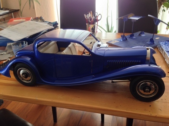

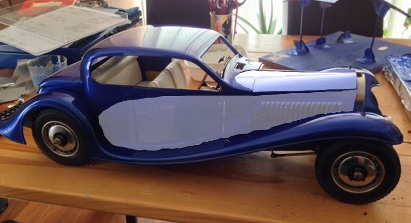

habe mal mit Deinem ersten Bild etwas im Photoshop gespielt, die Kanten sind nicht 100%ig aber einen Eindruck kann es vermitteln.

163
Freitag, 2. Mai 2014, 12:14
Hallo Marek,
Vielen Dank für Deine Mühe,find ich klasse.
Aber ich denke diese Stellen mit einem anderen Blauton zu lackieren sieht besser aus.
Werde mir nächste Woche mal die Farbkarten bei meinem Lackierer schnappen und mich dann entscheiden.
Ich denke es wird ein etwas helleres Blau Metallic werden.
Danke für Deine Mühe,das motiviert immer zum weitermachen.

164
Freitag, 2. Mai 2014, 18:44
Eine gute Idee so eine direkte Gegenüberstellung mit verschiedenen Farbvarianten zu machen.
Da muß ich sagen, eine einheitlichere Farbgebung sieht doch eleganter aus.
Also wenn zweifarbig, dann kein so starker Kontrast.

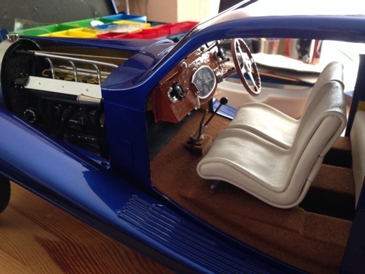

Leider hatte ich nicht so viel Zeit am Bugatti weiter zu machen.
Ich habe aber auf der Beifahrerseite die Tür und die Lederverkleidung im hinteren Rückbankbereich fertig gemacht.
Die aus Aluminium gedrehten Bremstrommeln werde ich vorraussichtlich morgen bekommen.
Habe mir heute die erste fertige Scheibe angesehen. Sieht klasse aus.
Werde mir in den nächsten Tagen die Nähmaschine meiner Mutter leihen um den Stoff für den Dachhimmel zu nähen.

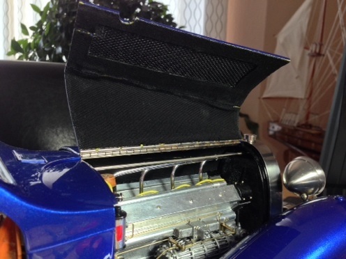

Die innenseite der Motorhaube habe ich mit schwarzem Stoff beklebt und ein Lüftungsgitter hinter den Luftschlitzen in der Haube eingesetzt.
Die fehlende Motorkurbel und Stoßstangenhalter wurden aus verlötetem Messing hergestellt.
Diese Teile werden aber noch lackiert.
Der Innenraum gefällt mir schon sehr gut.

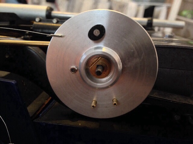

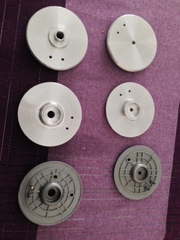

Heute habe ich die aus Aluminium gedrehten Bremstrommeln bekommen.

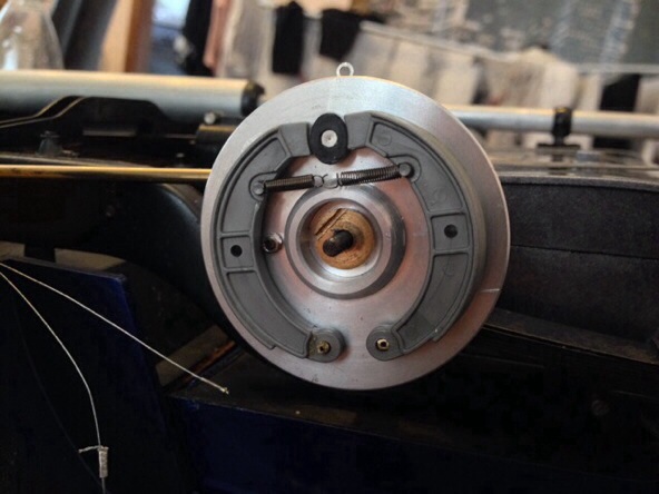

Zum Vergleich habe ich nochmal die original Pocher Bremstrommeln aus Plastik daneben gelegt.
Zum befestigen der Bremsbeläge habe ich Messingstifte in die gebohrten Löcher gepresst.
Zusätzlich wurde im unteren Bereich noch ein Loch für den ovalen Bremsbackenbetätiger gebohrt.
jetzt gefallen mir die Plastik-bremsbacken überhaupt nicht mehr.
Da von den Bremsbacken eh nur noch vier anstatt acht Stück vorhanden sind,werde ich wohl welche selber aus
Messing oder Aluminium herstellen. :roll:
Das Bild steht auf dem Kopf weil ich das Auto auf das Dach gelegt habe um die Räder abzunehmen.

Genial! Ein Unterschied wie Tag und Nacht. Bei diesen Großmodellen lohnt sich wirklich jeder Aufwand.

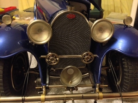

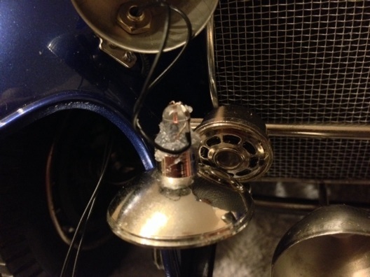

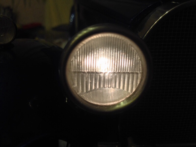

Habe es heute mal geschafft passende Glühbirnchen für die vorderen Scheinwerfer zu besorgen und einzubauen.
Die Glühbirnchen haben 3 Volt Betriebsspannung.
Ich habe die Birnchen mit Silikon in den Reflektor geklebt um ein einfaches austauschen zu ermöglichen
falls mal eine kaputt geht.
Diese Birnchen haben keine Fassung sondern Anschlussdrähtchen an denen ich die Kabel direkt angelötet habe.
Die Birnchen geben ein viel authentischeres Licht als LED.
Hier hab ich mal provisorisch zwei Batterien mit 1,5 Volt angeklemmt Taddaaaa.

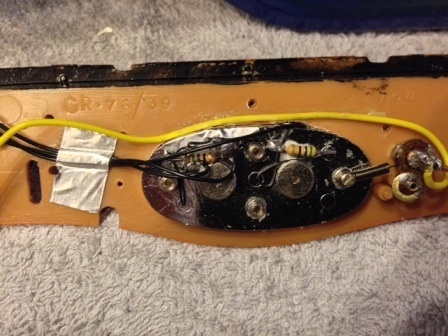

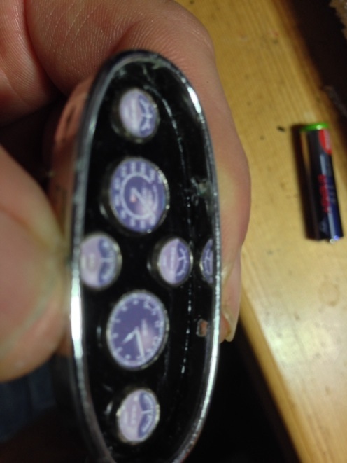

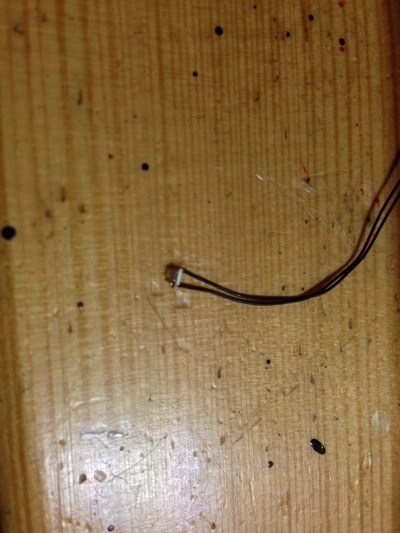

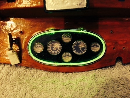

Die Armaturentafel habe ich nochmal ausgebaut um eine Instrumentenbeleuchtung und Lichtschalter zu bauen.
Ebenfalls habe ich die Scheinwerfer angeklemmt.
Hier meine Vorgehensweise.
Zum beleuchten der Instrumente habe ich ganz kleine SMD LED in den Rahmen eingebaut.
Die LED sitzen dann genau an der Seitenkante der Instrumentenscheibe.
Dadurch wird das Licht gleichmäßig verstreut.
Die LED haben eine Betriebsspannung von 2V und ich mußte deshalb einen 50 Ohm Widerstand zwischensetzen
damit die Dinger nicht durchbrennen.
Die Widerstände habe ich auf die Rückseite geklebt und verlötet.
Rechts im Rahmen sieht man die zwei Ausschnitte für die LED.
Probeweise mal Batterien angeklemmt.
Leider lässt sich das sehr schwer fotografieren.
Eigentlich leuchtet der komplette Instrumententräger hellgrün.
Dreht man jetzt an dem kleinen silbernen Drehschalter links neben der Lenksäule,leuchten die Scheinwerfer
und die Instrumentenbeleuchtung.
Die Arbeit hatt sich gelohnt.

173

Hi Achim.
Macht schon schwer was her deine Beleuchtung. Hatten die damals schon ne Innenraumbeleuchtung wenn man die Tür geöffnet hatte? :hey:
174
Montag, 12. Mai 2014, 06:14
Die Frontscheinwerfer sehen klasse aus,aber das grün der Instrumenten passt da nicht wirklich dazu.
Hast du da kein abgedunkeltes weißes Licht dafür?
gruss
Christian
Beiträge: 12 598
175
Montag, 12. Mai 2014, 07:16
dieses Grün geht in meinen Augen garnicht, dann lieber keine Instrumentenbeleuchtung!

176
Montag, 12. Mai 2014, 07:44
Wie ich schon geschrieben habe,
Die Tachobeleuchtung lässt sich sehr schwer fotografieren.
Leuchtet in wirklichkeit ganz bisschen Hellgrün.
Gefällt mir persöhnlich besser als weiße Beleuchtung.

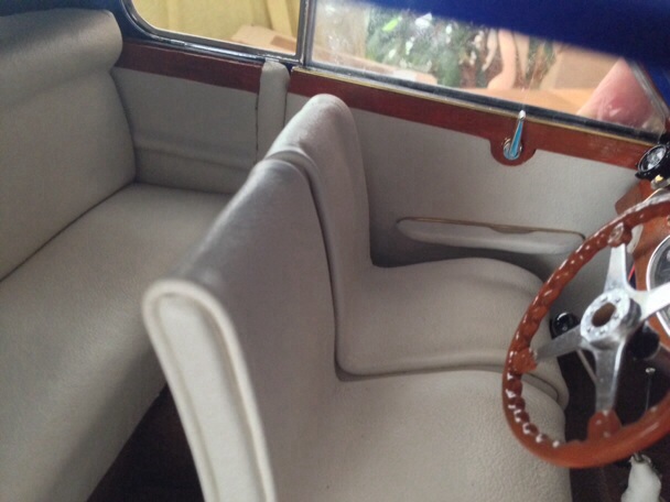

Als nächstes mache ich mich auf die Suche nach Stoff für den Dachhimmel.
Dann werde ich noch eine Leiste in Wurzelholzoptik von der A- Säule unter dem Dach verlaufend bis hinter das hintere Seitenfenster also der
B-Säule montieren.
LG Achim

Mein Tipp für den Dachhimmel wäre evtl. die gleiche Farbe wie die Sitze und Seitenverkleidung.. aber mit ner Art kleinen Holzkonsole/Holzstreifen in der Mitte und am Rand.. ich denke das könnte das ganze abrunden :ok:

Genau so will ich das machen.
Der Dachhimmel wird aus cremefarbenem Stoff genäht und an die Seiten kommen Wurzelholzleisten.
