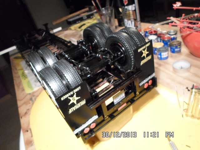

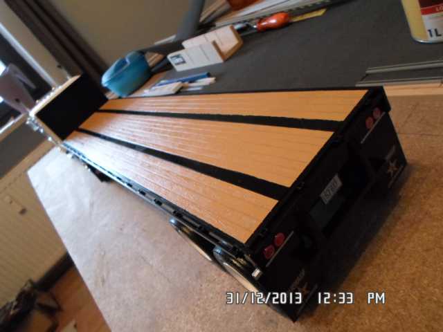

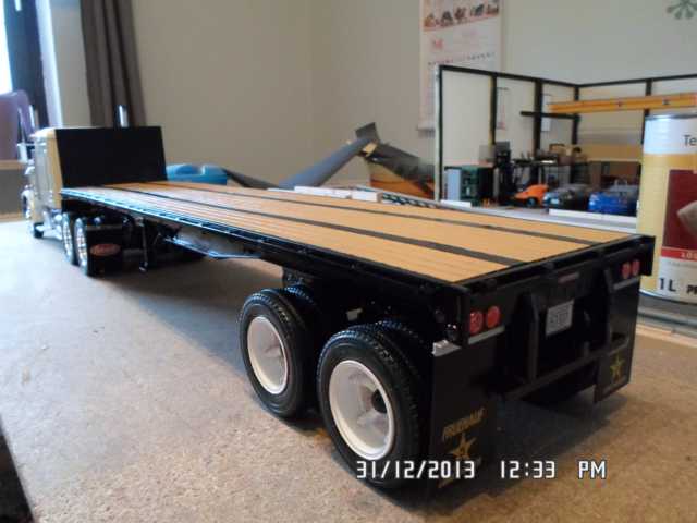

Hallo und einen schönen Abend wünsche ich euch,

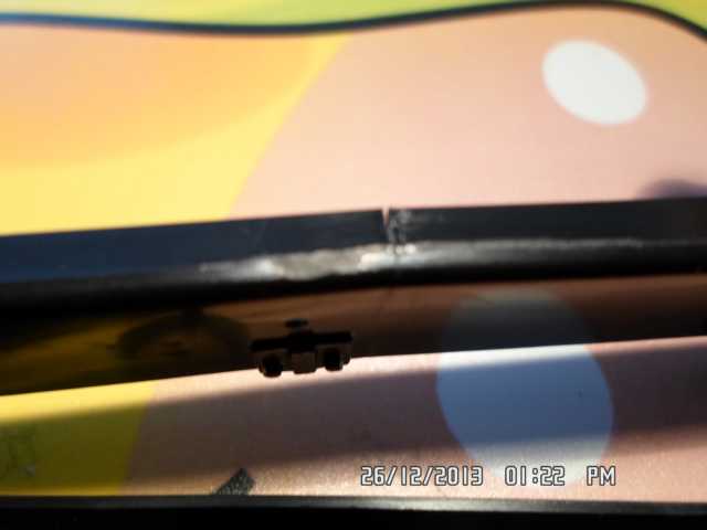

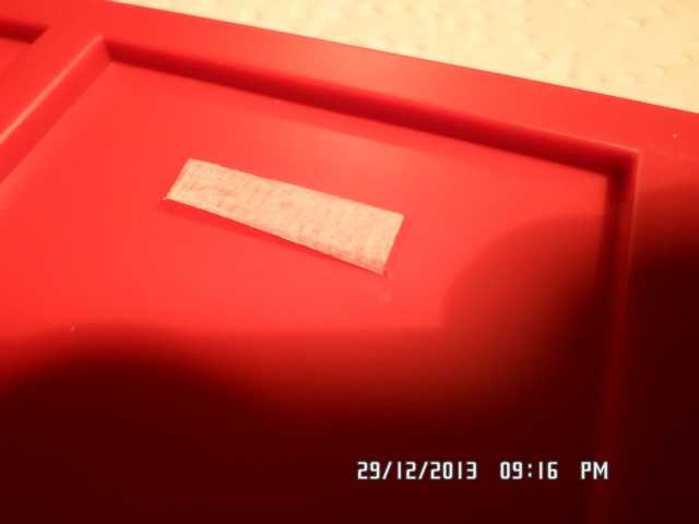

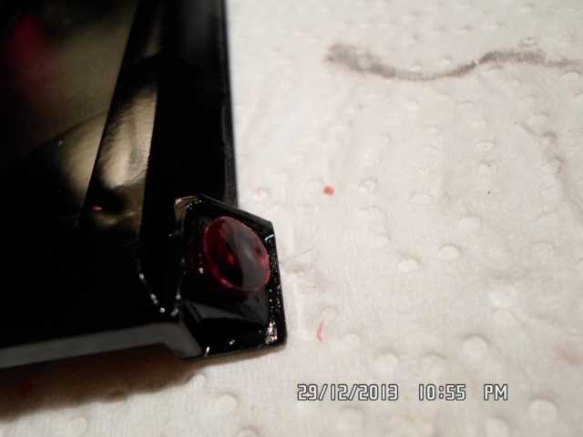

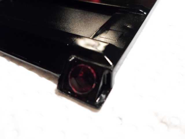

es gibt wieder ein Update von meinem Trailer! Dieses Mal stellte ich die Bordwand samt Traileranschlüssen fertig! Die seitlichen Begrenzungsleuchten ersetzte ich gegen ein paar runde (aber leider rote :motz: ) Lampen! Diese habe ich dann in Orange bemalt!

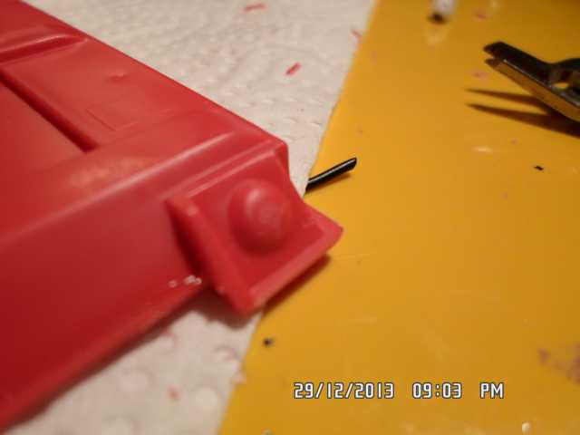

Hier auf diesen Bildern seht ihr, wie ich die Noppen weggeschliffen habe:
Die neuen Begrenzungsleuchten sind montiert:

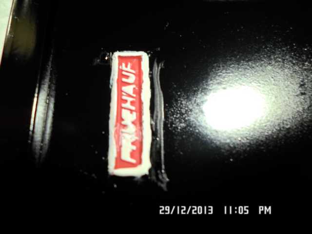

Als nächstes war das "FRUEHAUF"- Emblem an der Stirnseite der Bordwand dran! LEIDER war mein Weiß nicht mehr die Beste und jetzt sieht es irgendwie ein wenig unsauber aus! :bang: :bang: :bang: Bitte entschuldigt!!!! ;(

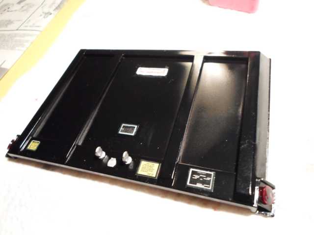

Und so sieht sie komplett fertig mitsamt Decals und Anschlüssen für Luft und Strom aus:

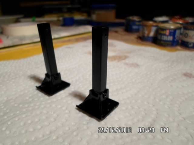

Ein kleines Update gibt es auch bei den Standfüßen! Diese habe ich in schwarz lackiert und kann man sogar Stück für Stück rausschieben, um den Trailer solo hinzustellen!

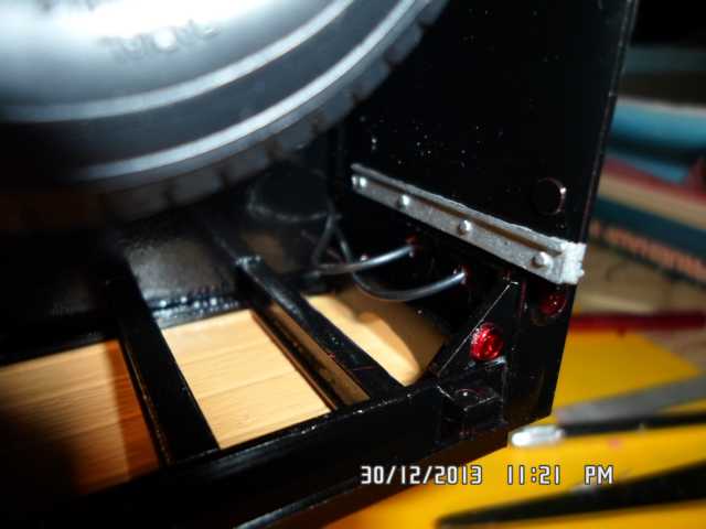

Außerdem fügte ich ein weiteres Detail hinzu. Und zwar für die Heckleuchten die Kabel! Ich hoffe, euch gefällt dieses kleine Detail... :nixweis: :pfeif:

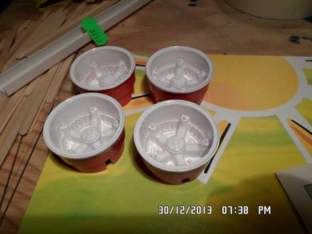

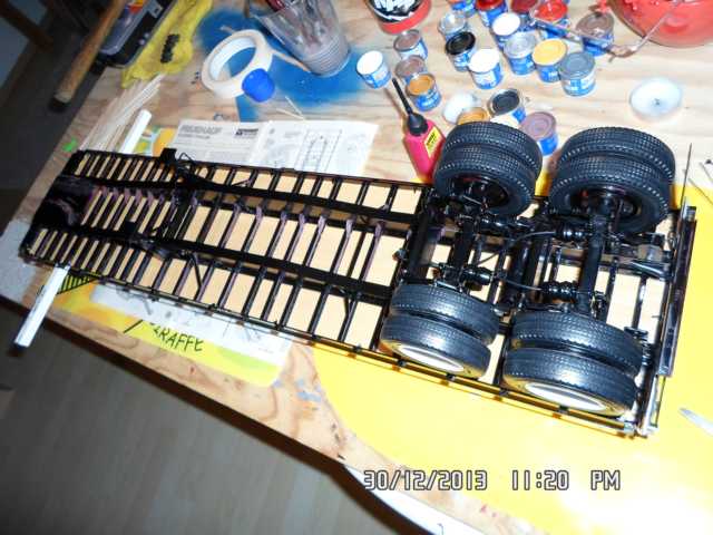

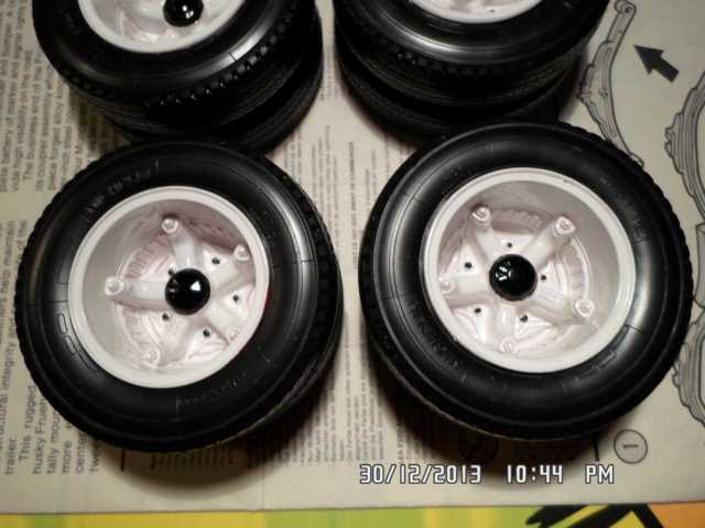

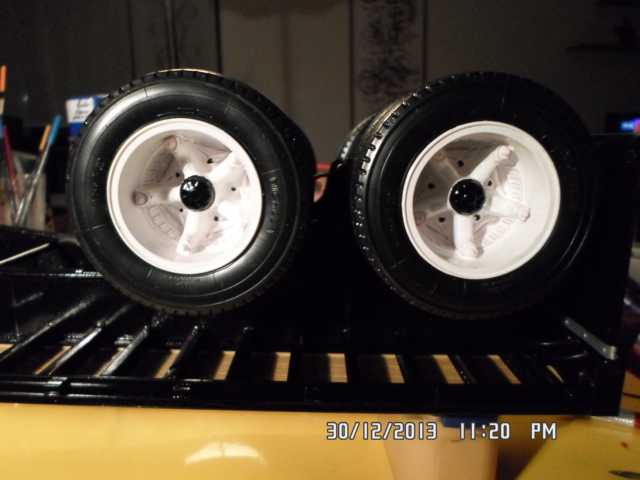

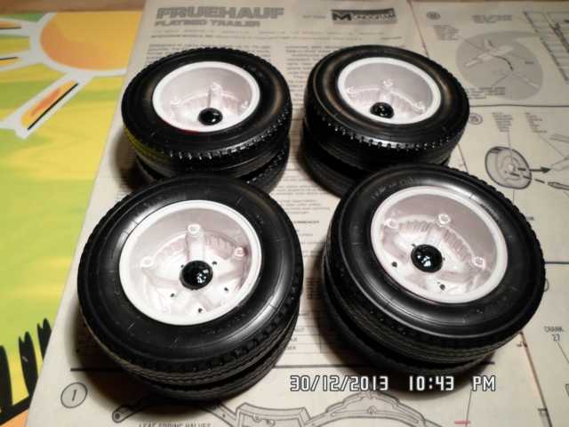

Nun noch den letzten Bauschritt laut Bauplan: Und zwar das Zusammenbauen der Felgen bzw das Montieren der Räder! Ich entschied mich für weiße Stahlfelgen mit schwarzer Nabe! Passt, für mich persönlich, am Besten zum schwarzen Flatbed-Trailer! :)
Montiert:
So... das wars für heute mal wieder, morgen gibts dann schöne (Tages-) Bilder vom fertigen Trailer!
LG Tobi :wink:
PS: Ich hoffe euch gefällt mein Update! :)
155
Montag, 30. Dezember 2013, 23:59
Hallo Tobi,
mensch bist du fix am basteln! Ich persönlich hätte die Trilexfelgen den Stern Rot gemacht, das passt sehr gut zum Trailer, dies könnte man noch ändern ;) . Bin gespannt wie sich den Peterbilt mit dem Trailer zusammen macht :) !
Gruß:
Andre
156
Dienstag, 31. Dezember 2013, 10:10
Hi Andre,
die Felgen und der Trailer sind ja noch nicht ganz fertig! Möchte die Felgen noch ein wenig Rost verpassen! :)
LG Tobi :wink:
157
Dienstag, 31. Dezember 2013, 10:39
sieht ja schon gut aus dein Trailer :ok: . Da geht was weiter :thumbup: .
Kommt eine Ladung auch drauf?
Gruß Mario :wink:
158
Dienstag, 31. Dezember 2013, 10:43
Hi Mario,
na klar! ;) Und zwar wird ein schrotter alter Kenny dann gerade auf den Schrottplatz gefahren! :lol: ;)
LG Tobi :wink:

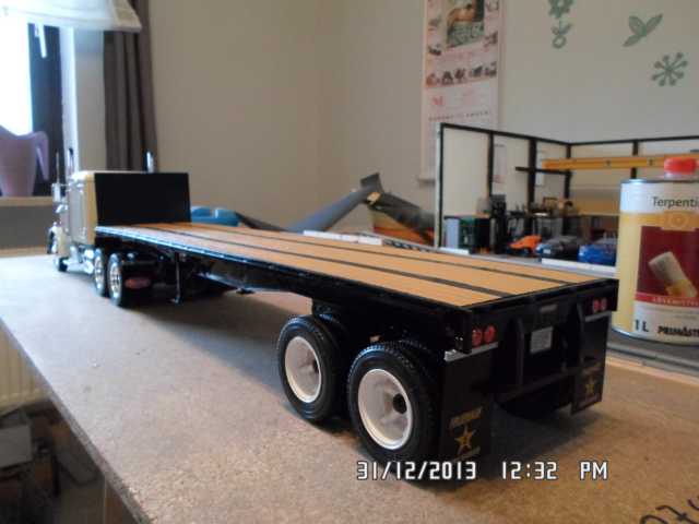

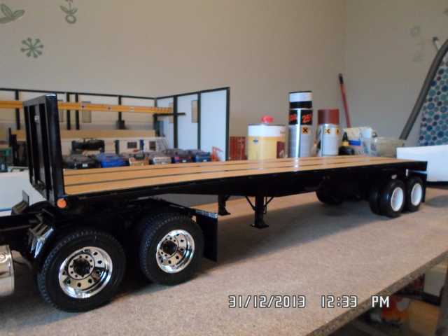

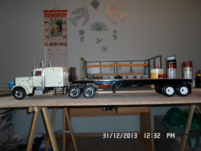

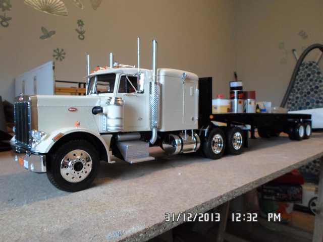

Hallo liebe Forummitglieder,
da ich noch auf ein Päckchen warten muss, hier mal ein paar Fotos vom Peterbilt mit Fruehauf Trailer, wie er momentan aussieht! Wie gasagt, ist er noch nicht ganz fertig! Wollte nur mal euch zeigen, wie es wirkt! Ich finds geil! :) :ok:
bevor ichs vergesse FRANK: Über die Ladungssicherung habe ich mir schon Gedanken gemacht, und zwar werde ich den schrotten Kenworth mit verrosteten Ketten auf dem Trailer befestigen! :)
LG Tobi :wink:
160
Dienstag, 31. Dezember 2013, 11:49
Hallo Tobi, gefällt mir gut dein Truck mit Auflieger, bin schon auf Ladung und Ladungsicherung mit den Ketten gespannt.
Mfg.Berni
161
Dienstag, 31. Dezember 2013, 15:23
Mensch, der sieht echt toll aus!
Mach die Ketten nicht zu rostig, die AMIs sind beim Thema Ladungssicherung noch pingeliger als die Deutschen. Verrostete Ketten würden wohl viel Ärger bedeuten. Gebrauchsspuren sollten sie aber haben!

Ich würde die Felgen weiß lassen. passt echt gut zusammen alles. Du hast es geschafft, dass ich einen US/Truck Baubericht von vorne bis hinten begleite. US is ja nicht so mein Ding.

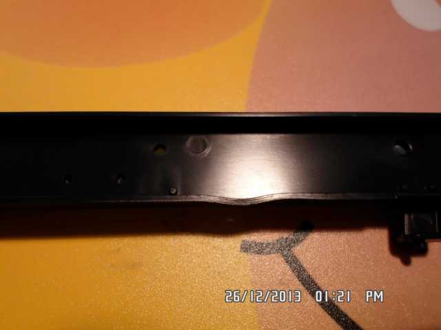

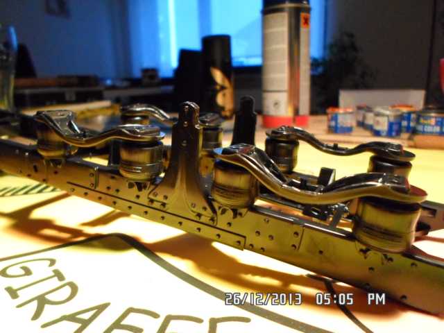

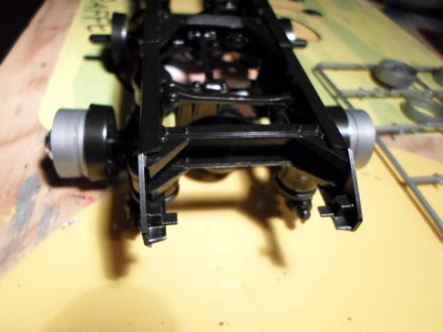

Heute beginne ich den Kenworth Aerodyne Conventional Bausatz! Habe vor ca. einer Woche schon mit dem Rahmen begonnen, aber nun zeige ich euch die ersten Bilder davon! Beim Beginn ist mir aufgefallen, dass die zwei Rahmenteile ziemlich verbogen waren!
Erstmal der Bausatz:

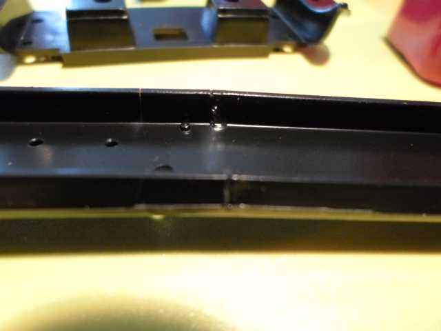

Und hier die Stellen des Rahmens, wo es verbogen ist:
Aber das ist alles halb so wild, denn ich werde die Stellen so lassen, denn es soll ja ein "schrottiger" Kenny werden! :) :) :)
Jetzt zeige ich euch noch ein paar Fotos von der Hinter/Vorderachse, wie es momentan aussieht:
Ich hoffe, euch gefällt es bis jetzt, und später gehts weiter! Bis dahin...
LG Tobi :wink:

das mit den beiden Dellen im Rahmen passt ja! Gut, dass Du sowieso einen defekten Kenny bauen wolltest! :)

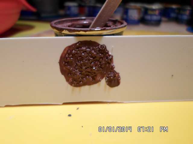

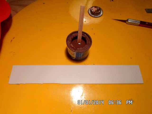

ich hab gerade mal ein wenig experimentiert: Und zwar habe ich den Tipp von Mario ausprobiert und ich muss sagen, es klappt recht gut! Allerdings habe ich erst die braune Rostfarbe auf ein Probestück Polysterol gemalt und danach gleich ein wenig Salz draufgestreut!
Ich werde also erstmal den Rahmen usw fertig lackieren und darauffolgend die Rostfarbe draufpinseln und Salz draufstreuen! Mal schauen, wie das dann danach aussieht! :) :nixweis:
LG Tobi :wink:

ahhhh.....mach das nicht so!!!!!
Wenn ich Dir einen Tipp geben darf....
Lackier den Rahmen in verschiedenen Rosttönen. Dabei schön unregelmäßig die Farbtöne über den Rahmen verteilen ( gibt später schöne Strukturen ).
Das Ganze trocknen lassen und dann auf einzelne Stellen( dort wo der Rost wieder sichtbar werden soll ) mit einem Pinsel Wasser auftragen und das Salz in die nassen Stellen streuen. Das Salz bleibt durch das Wasser am Rahmen haften.
Das Ganze wieder gut trocknen lassen. Jetzt kannst Du den Rahmen z.B. schwarz lackieren. Sei aber vorsichtig, den das Salz geht recht einfach wieder runter. Wenn alles lackiert und trocken ist, kannst Du das Salz unter warmen Wasser wieder entfernen und der Rost wird wieder sichtbar.
Dadurch dass das Salz so ungleichmäßig auf dem Rahmen verteilt ist, ergibt es eine schöne realistische Optik.
Bei mir klappt das super. Du kannst ja etwas üben bevor Du den Kenworth-Rahmen machst....
Sebastian

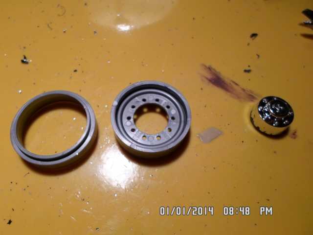

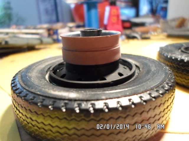

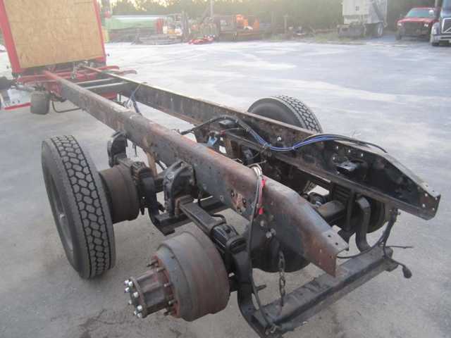

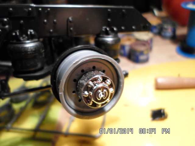

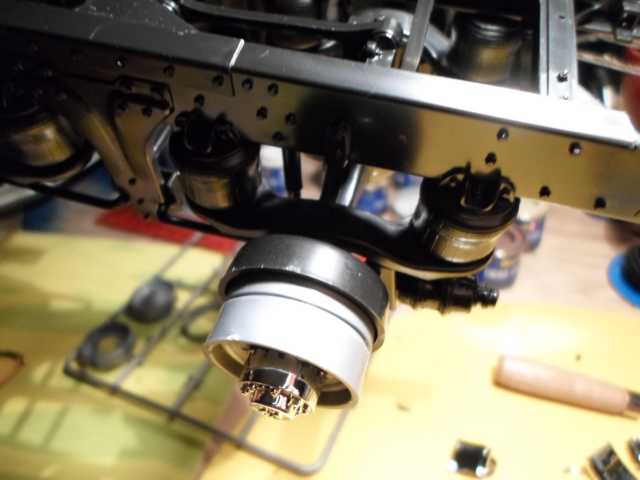

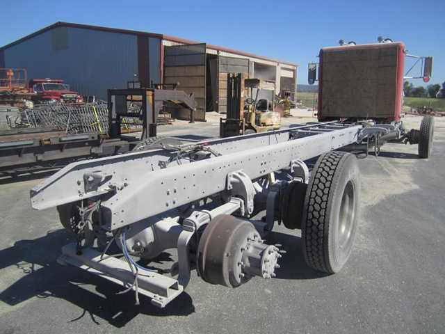

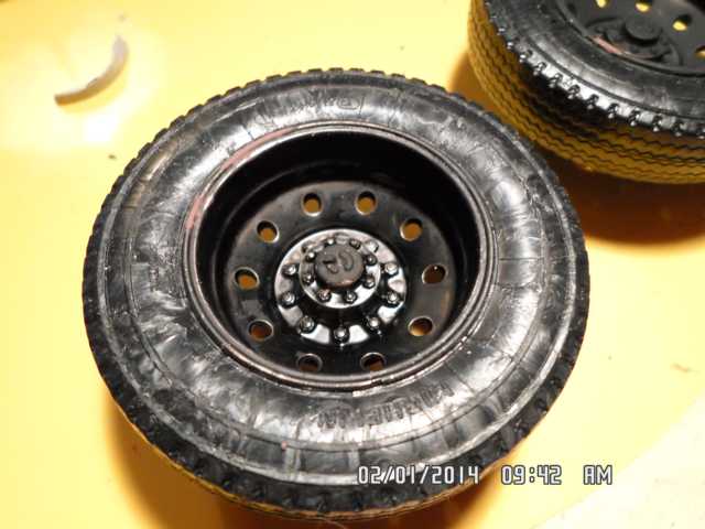

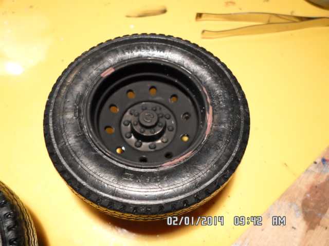

Heute möchte ich euch mal meine fertigen hinteren Felgen des Kenworth zeigen.
Erstmal in Beisspielbild, woher ich die Idee hatte:
Ebenfalls kann man hier gut die letzte Achse OHNE Felgen sehen, ich habe die so gut es ging, nachgebildet! Gott sei Dank habe ich noch ein paar Teile im Teilelager gehabt! :) Die Felge aus dem Bausatz habe ich zerschnippelt, dass nur die Nabe übrig blieb...
Und so sieht es dann an der Achse aus:

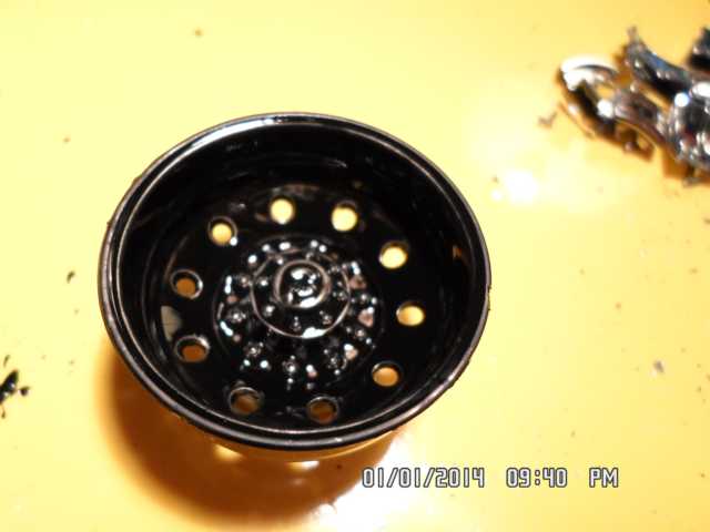

Ok, das ist erstmal geschafft! Jetzt konnte es an die Felgen mit Reifen gehen. Diese pinselte ich in Mattdunkelgrau und bildete die Nabe für die inneren Felgen nach...
Nun pinselte ich ein wenig Rostfarbe auf die Felgen und natürlich hinten auf die Nabe für die inneren Felgen(korrigiert mich bitte, wenn ich das Teil hinter der Felge falsch bezeichne! :pfeif: ):
Ok, das wars erstmal wieder von mir, später gehts dann mit der Motorhaube weiter...
LG Tobi :wink:

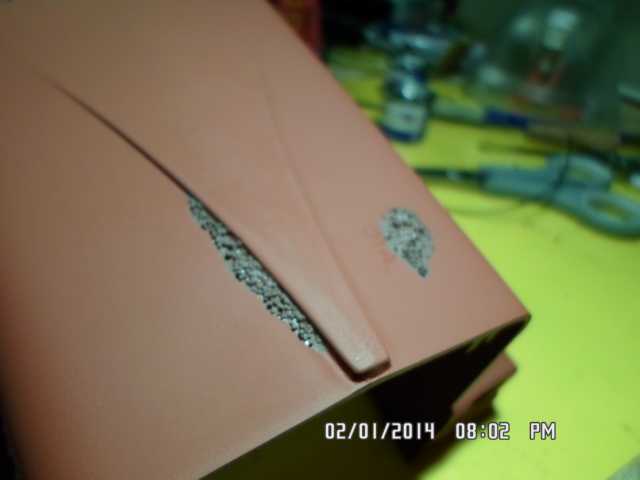

177
Donnerstag, 2. Januar 2014, 15:35
frohes neues dir Tobi,
die Idee eine 1:24 Felge als 1:16 Trommelbremse zu benutzten ist richtig gut. Pass auf, dass der Abstand zum Rahmen passt. Stehbolzen and der unbereiften Achse wären nicht schlecht :ok:
schöne Grüße aus Möckmühl
meine bisherigen und aktuellen Verbrechen seht ihr hier
178
Donnerstag, 2. Januar 2014, 15:57
Ja schon, aber wie basteln??? :nixweis:
LG Tobi

179
Donnerstag, 2. Januar 2014, 20:49
Moin Moin
Asm Modellbahnzubehör gibts Schrauben um Gleise auf der Platte zu befestigen in verschiedenen längen. Die sind meiner Meinung nach etwa 1 mm im Durchmesser. Kleine Löcher bohren und dann durch die Trommel schrauben. Musst nur auf den Lochkreis achten. Vergiss aber nicht bei den Trommeln die Löcher zu verschließen. Bremstrommeln haben nämlich keine. Ansonsten muss ich sagen Dein weisser Riese gefällt mir echt toll. Auch wenn man seitens des Herstellers bei einem so großen Maßstab echt mehr Details erwarten könnte. Nun gut mindert deine Arbeit aber absolut nicht. Echt TOP
Gruß Christian

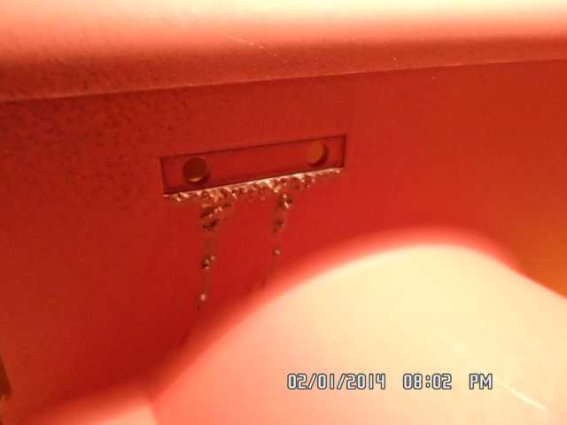

Guten Abend Freunde,
erstmal vielen Dank für euer Lob! Freut mich sehr! :ok: :)

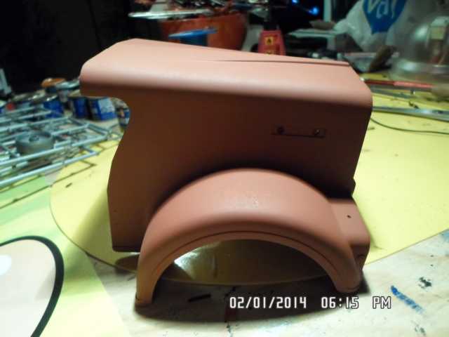

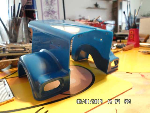

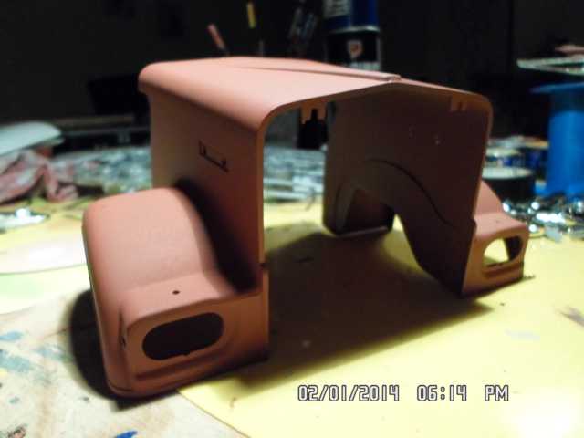

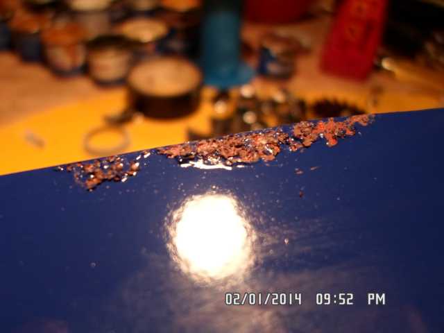

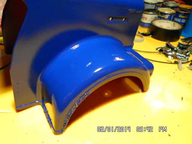

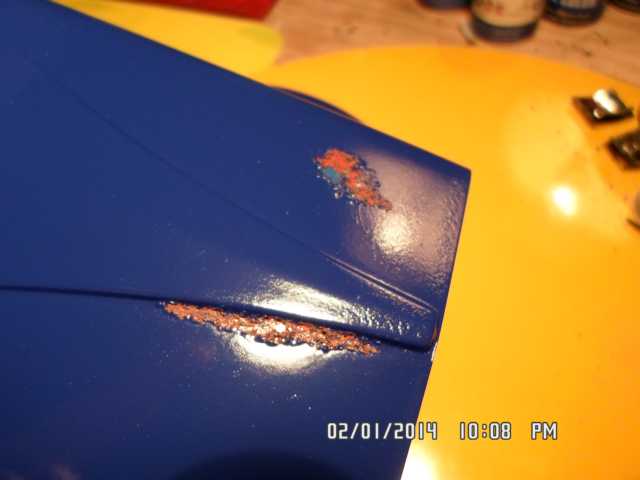

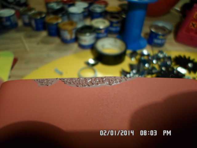

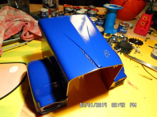

Ich habe mir heute die Motorhaube vorgenommen! Bei dieser experimentierte ich das erste Mal mit dem Nachbilden von Rost! Und ich muss sagen, ich bin echt positiv überrascht über das Ergebnis (danke Mario!) : Als allererstes grundierte ich die Haube, dann, als die getrocknet war, pinselte ich an den gewünschten Stellen, wo es später rosten soll, Klarlack drauf und danach streute ich gleich Salz auf diese Stellen! Dies ließ ich wieder ausreichend trocknen und bemalte anschließend die Stellen mit rostbrauner Farbe!
Ich ließ die Haube wieder trocknen und lackierte dann mit der Karosseriefarbe drüber! Nach der letzten Trocknungsphase kam der interessante Teil der Rostbildung: Und zwar popelte ich vorsichtig mit einem Skalpell die salzkörner runter, und schon hat man diesen Effekt! Also wie gesagt, ich bin echt überrascht! Aber jetzt laß ich mal die Bilder sprechen:
Entschuldigt die Bilderflut! :pfeif: :pfeif:
Die Haube ist wie gesagt noch nicht ganz fertig, jetzt kommt dann noch der Grill! :)
