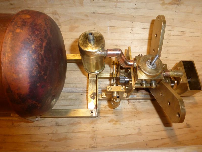

Sonntag, 25. Mai 2014, 19:55
Als langjährige "Kellerassel" habe ich mich natürlich vor dem heutigen Wetter in meiner Werkstatt in Sicherheit gebracht. Die Speisepumpe mit Getriebe ist fertig und montiert.
Und von vorne sieht es jetzt so aus:
Der Kurbelzapfen am Zahnrad ist verstellbar, damit ich den Hub und damit die Fördermenge später für den Betrieb einstellen kann. Es soll etwas weniger Wasser eingespeist werden als verbraucht wird. Dadurch wird sichergestellt, daß der Kessel nicht zu voll wird. Das Teil für die Verstellung habe ich mit bewährter Technik hergestellt: Der Rohling war auf einen Messingblock gelötet. So konnte ich das Teil 3 x 6 x 18 mm einspannen und fräsen. Befestigt wurde es am Zahnrad mit einer Eigenbau-Schraube M2 x 8 mm mit einem Kopf 1,2 mm stark und 6 mm Durchmesser. In die Nut greift noch ein Stift, der sicherstellt, daß sich das Teil nur linear bewegen lässt. Wenn der Hub der Pumpe endgültig eingestellt ist, werde ich die Verstellung mit Weichlot fixieren. Als nächstes will ich den Öler montieren, und einen Kondensatabscheider bauen.
Bis dann,
Matthias

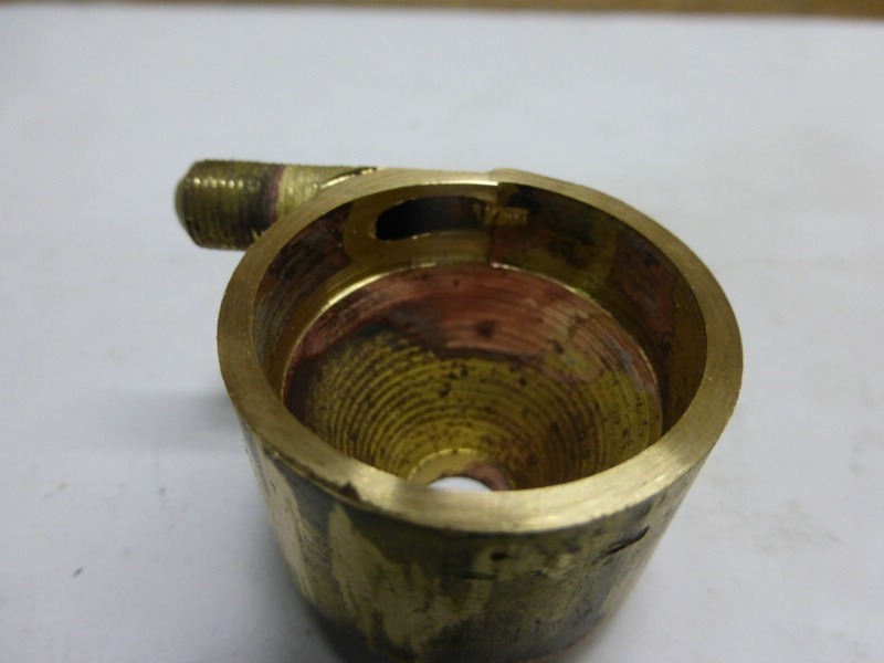

Spaß beiseite, heute habe ich am Oberteil weitergebaut:
Ein 8er- Rundmessing als Anschlußstutzen, und das Teil von gestern hat eine Ausfräsung erhalten. Danach ab zum Löten. Nach etwas grobem Feilen sieht das jetzt so aus:
Das nach innen überstehende Einströmrohr habe ich abgedreht und dann den oberen Rand noch überdreht, damit ich später den Deckel dicht bekomme:
Flußmittelspuren innen werde ich noch wegpolieren. Außen wird erst verputzt, wenn alles verlötet ist.

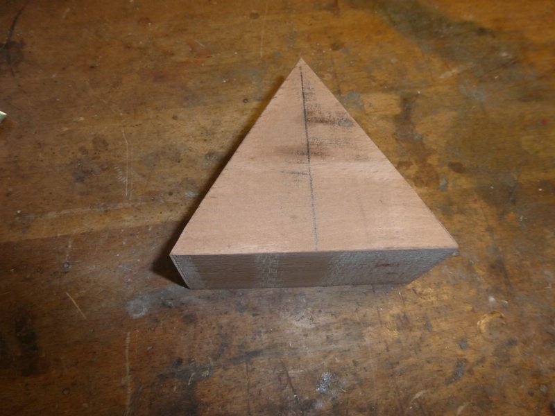

Samstag, 31. Mai 2014, 19:29

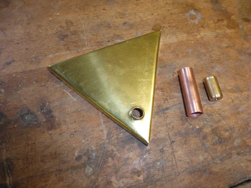

Gestern Abend gab es noch eine Order der Regierung, und heute Morgen dann eine Zeichnung. "Ich möchte genau so ein Regal. Mach das bitte mal." Daher war vormittags die Werkstatt für 1:1-Modellbau belegt:
Dann war um 14:00 Uhr noch eine Trauung zu begleiten. Danach konnte ich das Regal ins Freie tragen und habe es dort eingeölt. Erst dann konnte ich mich um meinen Abscheider kümmern, daher sind die Fortschritte nicht so riesig. Deckel und Boden sind gedreht. Das Tauchrohr ist im Deckel verlötet, und der Ablaß-Hahn an den Boden gelötet. Dazu wurde vorher an dan Hahn ein Absatz angefräst. Zum Schluß habe ich im Boden die Verbindung zum Hahn eingefräst. Das sieht jetzt so aus:
Für ein Bild des zusammengesteckten Abscheiders reichte die Ladung des Akkumulators der Kamera ich mehr aus. Morgen werde ich den Abscheider dann vollends zusammenlöten.
Bis dann,
Matthias

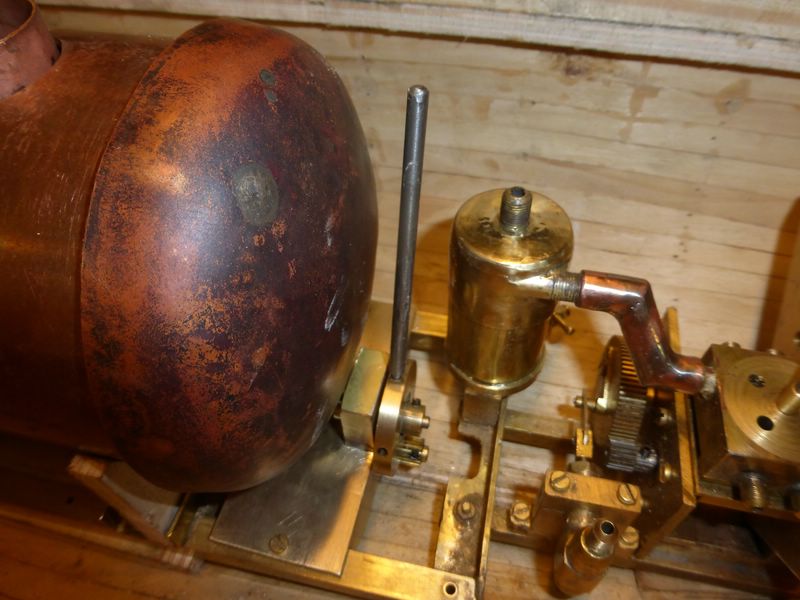

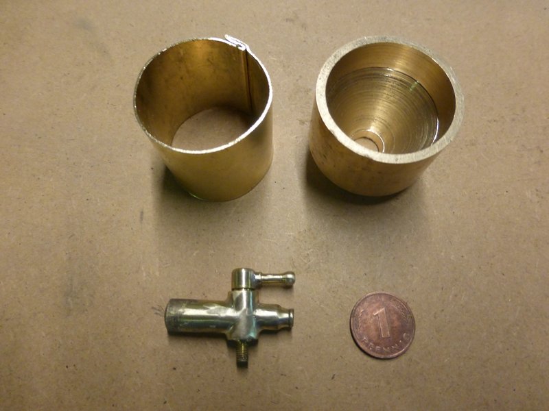

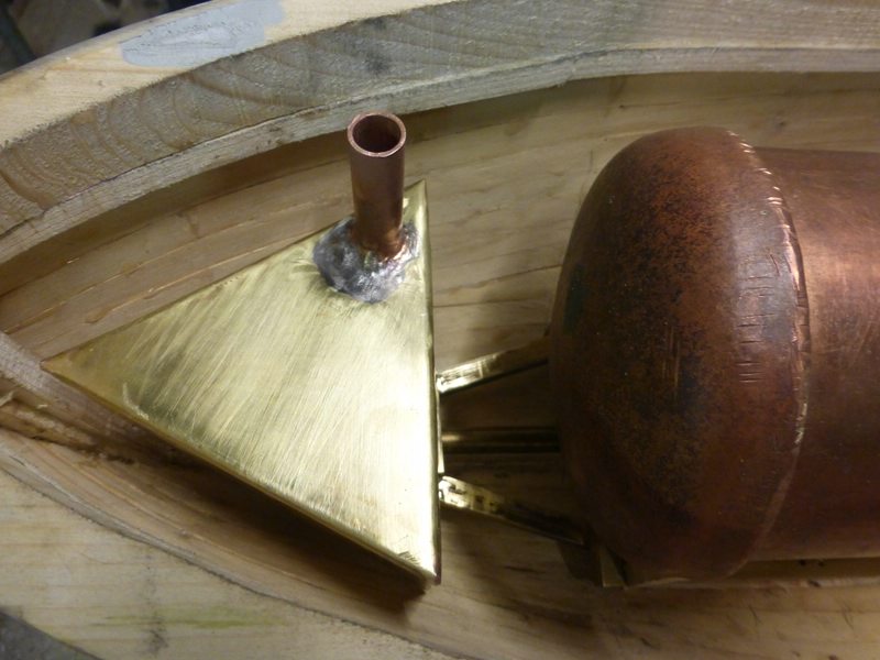

So, wie versprochen gibt's heute Bilder vom Kondensat-Abscheider. Zuerst habe ich allerdings ein Kupferrohr 10 x 2 mm auf 7 mm aufgebohrt und ein Gewinde MF 8 x 0,75 an in beide Enden eingeschnitten. Das Rohr habe ich unter einem Winkel von 30° in drei Teile zersägt und wieder zusammengelötet:
Das Rohr dient als Verbindung zwischen Ausgang Steuerventil und Abscheider. Diesen habe ich auch zusammengelötet:
Oben sieht man den zentrischen Abgangsstutzen. Danach wurden die Teile zusammengebaut:
Von der Backbordseite sieht's so aus:
Hier erkennt man auch den Messingklotz, auf dem der Abscheider ruht. Der Klotz ist am Rahmen festgeschraubt. Noch einen Blick von achtern:
Danach habe ich das Lager des Kessels gebaut. Zuerst zwei Bleche gebogen und am Rahmen festgeschraubt:
Die eigentlichen Lager bestehen aus Promat Hitzeschutz-Platten, die bei einem Kaminumbau als Abfall anfielen. Großzügig, wie ich nun mal bin, habe ich die Entsorgung dieses Abfalls bereitwillig übernommen. Die Handwerker waren froh darüber, und ich habe seither ein exzellentes Material, um Lötvorrichtungen zu bauen. Oder eben Lagersteine für Dampfkessel. Das Zeug lässt sich sehr gut sägen. Dazu habe ich ein Holzsägeblatt einer Puksäge in die Dekupiersäge gespannt.
Das ganze wird dann später, wenn der Kessel isoliert ist und befestigt wird, mit Spannbändern am Rahmen befestigt. Die nächste Baustelle ist die Befestigung des Brenners am Rahmen. Bevor ich den Öler montiere, will ich die Regelung des Brenners fertig haben.

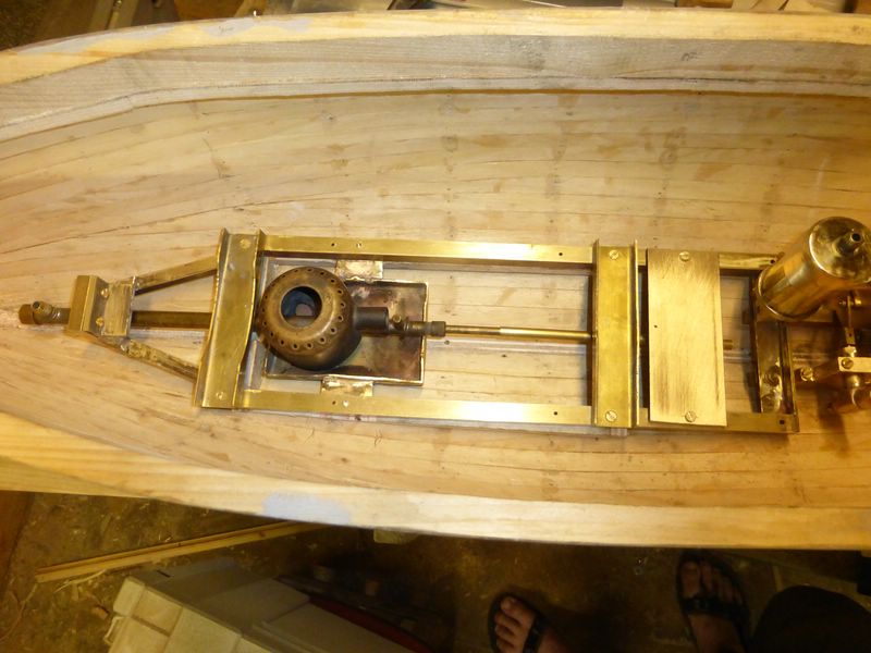

Mittwoch, 4. Juni 2014, 20:39

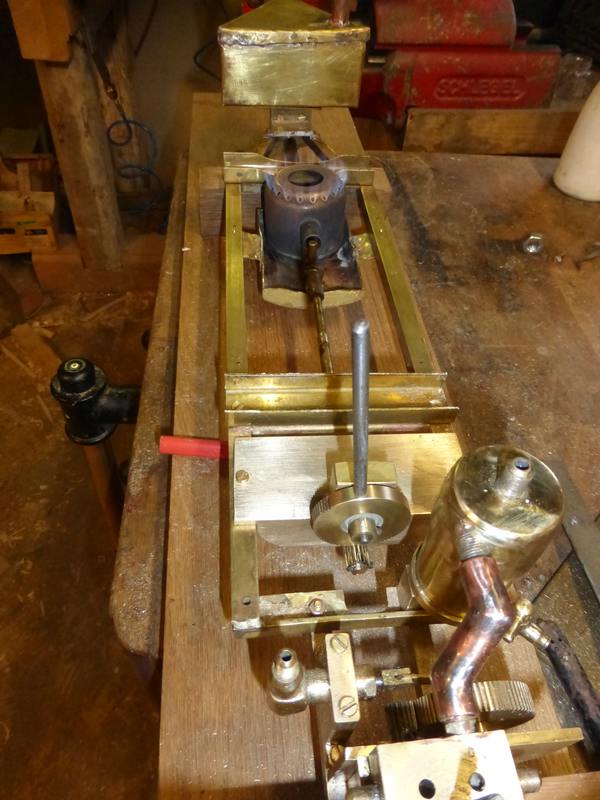

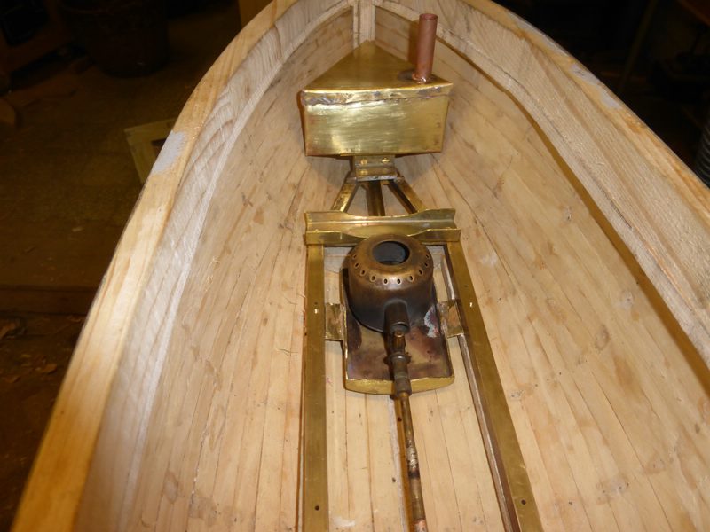

Der Brenner ist am Grundrahmen befestigt. Zuerst hae ich vorne eine Halterung für das Zulaufrohr angefertigt. Der vorne angelötete Winkel war leicht schief, daher habe zuerst hier noch nachbessern müssen. Vorne sieht es jetzt so aus :
Die Vorwärmschale hat einen angelöteten Blechstreifen bekommen, mit dem das Teil am Rahmen verschraubt wurde.
Beim Festlöten an der Oberkante habe ich mit der Hitze zu gut gemeint, da hat es mir "a bissle " Material weggeschmolzen. Daher sieht es da etwas rustikal aus. Zuletzt kam noch ein Messingwinkel dran, damit die Ventilspindel des Brenners gelagert ist:
Zum Einstellen der Brennerleistung mittels eines Handrades wird der Platz zu knapp. Nach dem Bau des Spiritustanks werde ich den Brenner mal anwerfen. Dann sehe ich, wie weit die Spindel gedreht werden muß. Entweder kommt an die Spindel ein Hebel, oder bei Bedarf ein Zahnrad mit Übersetzung. Da wird dann wider Dr. TOOLittle gefragt sein. Ihr seht also, daß Modellbau, bei dem Pläne und Konstruktion erst im Laufe des Baues entstehen, eine spannende und abwechslungsreiche Sache ist!
Viele Grüße,
Matthias

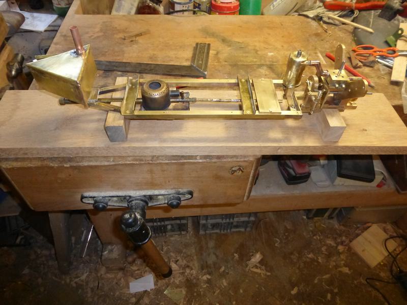

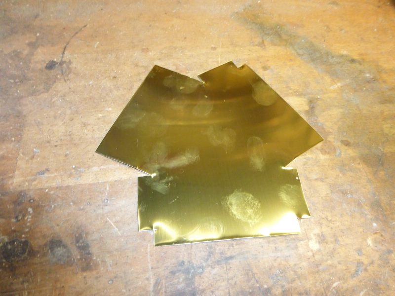

Sonntag, 8. Juni 2014, 21:12

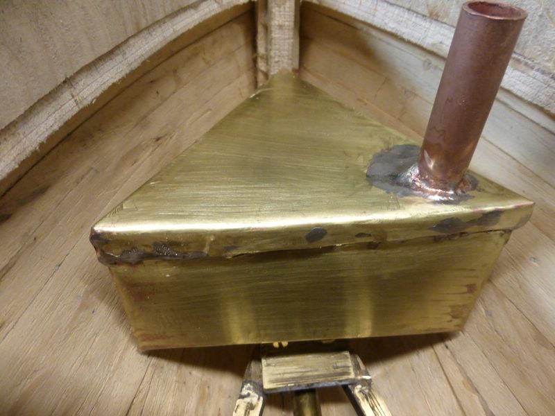

Das Wetter der letzten beiden Tage war nur in der Werkstatt zu ertragen. Allerdings ist dafür die Ausbeute ziemlich mager, gestern war kein D-Day, sondern Murks-Tag. Gearbeitet haeb ich am Spiritustank für den Brenner. Aus Sicherheitsgründen wollte ich den auf alle Fälle hart löten. Also habe ich 0,5 mm Messingblech zugeschnitten und habe gelötet. Gestern abend hatte ich dann drei Zuschnitte verbraten und hatte noch keinen Tank. Mein Vorrat an Silberhartlot ist ja eher für die feineren Arbeiten ausgelegt. Ich habe es nicht hingekriegt, die Bleche so zusammen zufügen, daß die Spalte schmal genug sind. Dann bin ich auf die Idee gekommen, Kupfer-Phosphat-Lot zu benutzen, davon habe ich dickere Stangen auf Lager. Das hat auch funktioniert. Der dritte Versuch scheiterte daran, daß ich versucht habe, die Bleche stumpf zu verlöten. Eine Dichtigkeitsprüfung endete mit dem Aufgehen einiger Nähte. Daher heute morgen Versuch Nummer 4. Für das Unterteil wieder Blech zugeschnitten, dieses Mal wieder mit Laschen. Bei Versuch zwei und drei hatte ich die weggelassen, um so engere Lötspalte zu erreichen:
Die Fingerabdrücke bewiesen bei einer kriminaltechnischen Untersuchung eindeutig meine Täterschaft. Aufgrund der dreieckigen Grundfläche scheidet Bearbeitung auf der Abkantbank aus. Daher habe ich einen Holzklotz gesägt:
Damit konnte ich die Seiten biegen, die Laschen umbiegen und danach das ganze verlöten. Das nächste Bild zeigt das Oberteil mit dem Loch für den Füllstutzen, der daneben liegt. Das andere Drehteil ist der Auslauf, der später dierekt auf den Brenner geschraubt wird.
Das Kupferlot hat aber den Nachteil, daß seine Arbeitstemperatur höher liegt, als die meiner Silberlote. Da die Bleche ziemlich dünn sind, mußte ich mit der Wärmezufuhr aber sehr vorsichtig sein, da sonst ratzfatz Löcher ins Blech gebrannt werden. Daher habe ich keinen Wert auf die Optik gelegt, und nur so erhitzt, daß alle Nähte dicht sind, Wenn das Lot irgendwelche "Berge" ergeben hat, dann war es eben so. Daher gibt es auch keine Detailbilder des fertigen Tanks. Montiert am Brenner und im Schiff sieht es so aus:
Von achtern gesehen:
und von oben mit dem Kessel:
Da ich für die Versuche zur Regulierung des Brenners diesen in Betrieb nehmen muß, habe ich auch gleich ein Brett gebaut, auf dem später dann auch alle Versuche und das Anfahren der Maschine erfolgen soll:
Übrigens reicht der Inhalt des Tanks für eine knappe Stunde Brenndauer.
Viele Grüße,
Matthias

ebenfalls annähernd sprachlos grüsst
