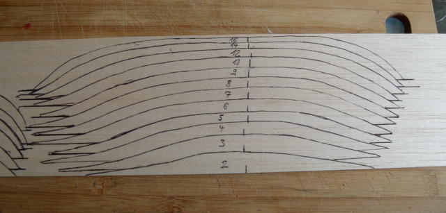

Ich hatte für die 7 letzten Schnitten genau genug Balsa da ich es richtig auf das Brett platziert habe.
Das nennst du "richtig platziert"??
Schau dir doch bitte mal folgendes an:
Oben: Deine Schnitte des Versuchsschiffs
Unten: Die Schnitte der Pandora, ebenfalls auf einem 10 cm breiten Balsabrettchen
Um es dir noch mal genauer zu zeigen, so sieht das auf dem Balsabrettchen aus:

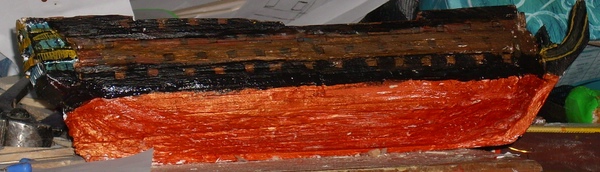

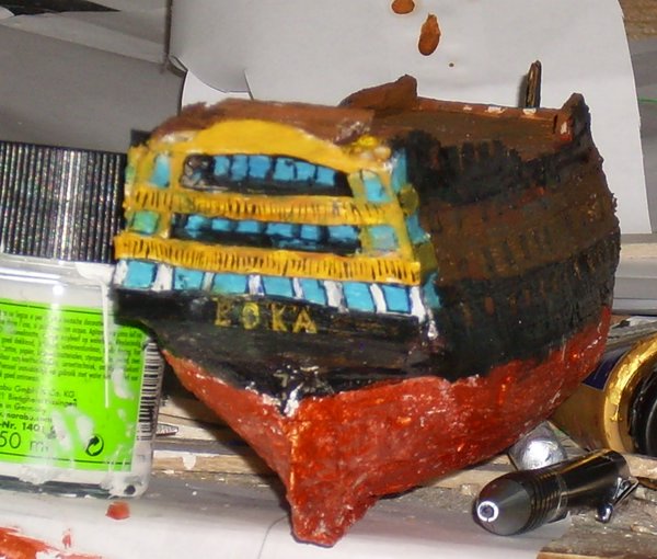

Hier ist das Schiff nun. Es trägt den Namen meines Meisters, einem grossen Admiral...
Frank hat gesagt dass ich das so bemalen soll wie ich will. Ich nehms wörtlich.
Schadet doch sowieso nicht dem Antrieb. Ausserdem kommen da keine weiteren Details drann.
Die Seitentaschen wurden seit dem ersten Bild übermalt.

Donnerstag, 25. Juli 2013, 17:31
ja guck an, die bemalung ist doch in ordnung! :)
klar hättest du das glatt schleifen können, dann würde es besser aussehen, da haben alle recht, und auch balsa bekommt man glatt, ist halt ein wenig arbeit
Vielleicht später mal!
Bei mir ist eine Hitze die man einfach nicht ertragen kann. Nur Modellbau geht noch, und das auch nur halbwegs...und denken ist das letzte was geht...und das ist hier schon schlimm...
aber als probeschiff ist das doch voll ok
der name gefällt mir :ok:
Ich bin auf seine Reaktion gespannt;-)
War schon lange geplant...
du wirst noch ein paar schwierigkeiten mit dem ruder bekommen das einzubauen, ist aber lösbar.
Das habe ich auch schon gedacht...
irgendwie scheint frank sauer zu sein, da halte ich mich raus, aber klärt das mal - mir wird das zu hoch ;)
Irgendwie versteh ich ihn ja auch...
Hoffentlich ist das bald mal besser...
das schiff soll auf jeden fall bald mal fahren! :dafür:
Finde ich auch... Es ist zwar bisher so dicht wie ein Teesieb, aber es soll machbar sein.
lg
hms
168
Donnerstag, 25. Juli 2013, 17:40
Danke, nur die Fensterzahl im Heck...liegt wohl an der Hitze...
lg
hms
169
Donnerstag, 25. Juli 2013, 18:07
Die Fensterzahl ist ja zum Einen nur bemalt und kann nach dem Schönschliff irgendwann wieder geändert werden und zum Anderen ist Sie vollig irrelevant.
Und wegen BoKa, also dem echten und nicht Deinem Schiff, mach Dir da mal keine Sorge!
Selbst wenn Er sauer ist, dann sicher nicht lange...nicht wahr, Dicker? :D zu Frank schiel... :whistling:
Um lange sauer zu sein, ist er viel zu sehr eine Frohnatur. 8)
lg Mickey
Im Bau: Black Pearl
Im Bau: H.M.S. Triton

171
Donnerstag, 25. Juli 2013, 18:31
Das einzige wahre Problem das ich jetzt gerade habe ist die Dichtigkeit.
Nicht nur am Modell:
Ich bin nicht ganz dicht!
Also zur Dichtigkeit am Modell: Es hat immer noch ganz komische Schwimmeigenschaften. Ich dachte, es würde schwimmen, so wie der Kutter das getan hat. Der war von Anfang an dicht, und der lag auch schön im Wasser. Das Balsa am Schiff ist so leicht dass die Boka nur mit dem Drittelunterwasserschiff unter Wasser ist und das Oberwasserschiff sich sofort zur Backbordseite legt. Wenn es nach Steuerbord legt bleibt es so auch liegen wenn es innen noch trocken ist. Wenn ich eine schwere Gusseisenzange reinlege liegt das Schiff gerade im Wasser, aber in der Mitte der Backbordbatterie bildet sich eine Pfütze. Ich kann aber kein Leck erkennen!!! Die Pfütze wird ganz langsam grösser. Ich denke dass es dauern würde bis das Schiff in den Tiefen verschwinden würde. Aber es würde sich neigen, auf die Backbordseite da dort das Wasser reinkommt und langsam...
AUsserdem ist die Stelle wo das Leck vermutlich ist beidseitig (innen und aussen!) bemalt. Ich muss da mal mit wasserdichten Holzleim rann. Aber davor muss ich das Leck erst ein mal finden.
lg
hms
172
Donnerstag, 25. Juli 2013, 18:32
Nur Dummköpfe sind ewig sauer, aber in die Kategorie fällt BoKa weiss Gott nicht!!!!
lg
hms
173
Donnerstag, 25. Juli 2013, 18:40
Da würde ich mir erstmal keine so großen Sorgen machen.
Wegen der Schwimmeigenschaften - das erledigt sich von selbst, wenn das Gewicht der Elektronik usw. drin ist.
Der Akku allein hat ja auch Gewicht. Dann liegt die BoKa ja schon etwas tiefer im Wasser.
Wegen dem ach so winzigen Leck, das lässt sich leicht beheben wenn es an der Zeit ist.
Da wird dann einfach großflächig Leim oder was auch immer aufgetragen. Aber das entscheidet Frank.
Und auch WANN Du da ran gehst. Ok? ;)
lg Mickey

Donnerstag, 25. Juli 2013, 18:58
zum dichten:
ich würde vermuten das deine klebung irgendwo undicht, oder unsauber war.
heißt:
irgendwo zwischen den einzelnen schnitten ist zu wenig leim drunter, daher ist dort nun eine lücke wo das wasser reinsickert.
das kannst du abstellen durch einmal sauber den unterwasserrumpf abschleifen und dann spachteln und dann neu bemale
und von innen den unterwasserteil in den fugen mit holzleim ausgießen und trocknen lassen.
in der kombination ist das dicht
Viele Grüße :ahoi:
markus
(der Captain)
177
Donnerstag, 25. Juli 2013, 18:59
also nicht den ganzen unterwasserrumpf mit holzleim ausgießen :baeh:
nur in den fugen eine dünne schicht auftragen :)
Viele Grüße :ahoi:
markus
(der Captain)

180
Donnerstag, 25. Juli 2013, 19:19
Hallo Hämmi,
ich gehe mal davon aus, das du meine Hilfe weiterhin möchtest.
Dann müssen wir, um das Projekt "Hämmi sticht in See" zu retten einiges tun.
1. Das Modell wird sauber und glatt geschliffen
----------------Auch wenn das bedeutet, das der eigentlich sehr schön gewordene Anstrich wieder runter kommt.
----------------Aber der war eben noch nicht dran, damit musst du jetzt leben.
----------------Ach ja... Boka ist der Seeräuber - nicht der Admiral... :whistling:
2. Das Modell wird sauber lackiert und wieder glatt geschliffen - mehrmals.
----------------Da kannst du ruhig dicker lackieren, hauptsache du schleifst es danach wieder glatt.
----------------So entsteht eine glatte, dichte Lackierung, die auch als Grundlage einer späteren Bemalung dient.
3. Eine gewisse "Glattheit" sollte auch Innen vorherrschen.
----------------Das ist wichtig - wird also auch gemacht!
4. Auch im Inneren wird der Rumpf dicht lackiert - mehrmals.
----------------Das ist absolut notwendig, verstanden?
5. Du machst von den verschiedenen Arbeiten Fotos und zeigst sie.
----------------Nur so kann man aufpassen, das nichts daneben geht.
6. Du wirst das Modell, sobald es abgenommen ist, auswiegen.
----------------Das geschieht, indem du den Rumpf ins Wasser setzt und so lange mit schweren Dingen beschwerst,
----------------bis er perfekt bis zur Wasserlinie eintaucht. Du kannst z.B Schrauben und Muttern nehmen,
----------------oder besser noch Bleigewichte aus Gardinenband.
7. Das Gewicht des Rumpfes mit der Zuladung (bis Wasserlinie) wird mit einem Bild hier angegeben.
----------------Dabei sind natürlich die weiteren Holzteile, wie z.B. das Deck nicht mit dabei.
8. Das Gewicht der Holzteile (Rumpf und Deck ohne Zuladung) wird ebenfalls angegeben - mit Foto.
----------------Das sollten dann alle Rumpfteile sein, so wie sie später benutzt werden.
9. Du suchst dir ein Stäbchen und ein Röhrchen, die gerade so ineinander passen - Für das Ruder.
----------------Da kannst du fast alles nehmen, Kunststoff und Kohlefaser vorrangig,
----------------Es sollte sich aber kleben lassen. Metall ist weniger gut - aufgrund des Gewichtes.
Wenn du soweit bist, dann geht es weiter.
Bis dahin keine wilden "Ausprobierorgien" oder anderweitigen Versuche! :motz:
Du musst jetzt mal kontrolliert am Modell arbeiten, sonst wird das nichts.
Halte dich an die Vorgaben. Versuch einzusehen, das das jetzt der leichteste Weg ist.
Und jetzt hätte ich gerne Fotos vom Rumpf und vom Deck aus den verschiedenen Richtungen.
Vor allem auch vom Innenbereich!
Dann kommt nämlich eine Abschätzung, ob du irgendwo noch zu viel Material hast, oder das Schiff schief ist.
Das könnte nämlich der Fall sein, wenn es sich so leicht auf die Seite legt...
Dass der Rumpf übrigens kaum eintaucht, ohne Gewichtszuladung, ist gewollt und richtig so.
Das zeigt, dass du einige Fehler, die du beim Kutter gemacht hast hier nicht wiederholt hast.
Allerdings solltest du jetzt etwas konsequenter sein, sonst baust du noch zig Versuchsmodelle mehr... :roll:
Soweit für dich akzeptabel?
lg,
P.S.: Hausaufgabe - Die Bilder einstellen - Den Anfang des Pandora-Threads lesen - Schleifen - Lackieren - Schleifen - Lackieren - Schleifen - Lackieren - Schleifen - Lackieren
