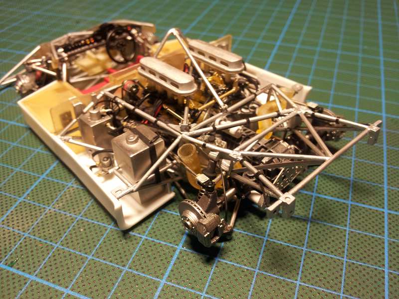

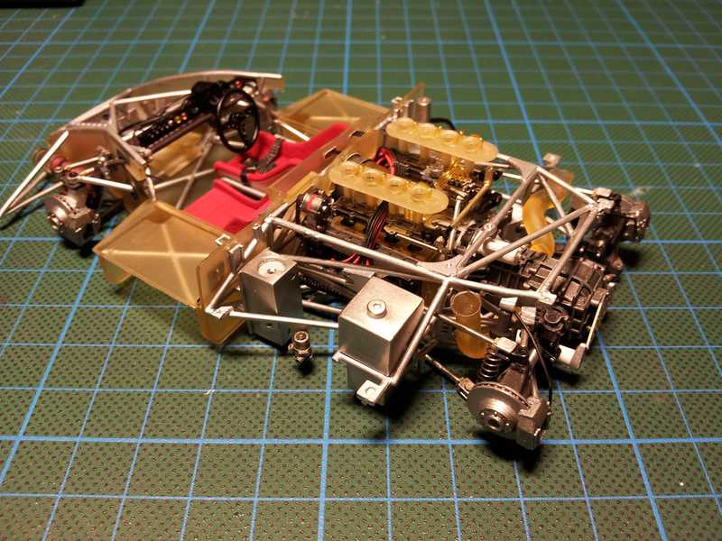

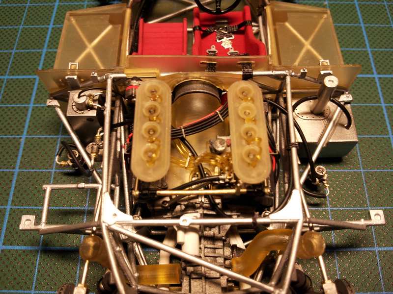

Heute das Thema Benzin- und Öltanks und die dazugehörigen Halterungen.
Als erstes musste beitseitig der Gitterrohrrahmen erweitert werden, damit die Tanks befestigt werden können.

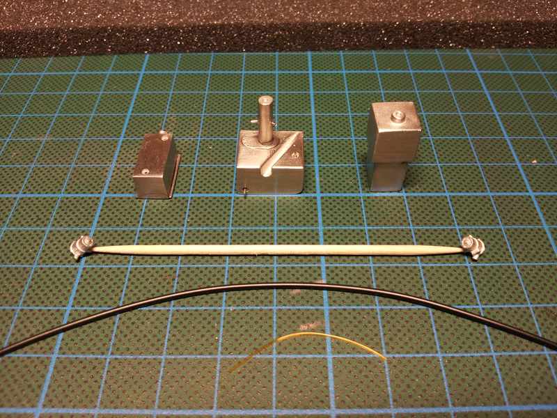

Hier noch ein Bild der Tanks vor dem Einbau. Für die Versiegelung der polierten Tanks habe ich mich schlussendlich für die Klarlack Variante entschieden. Dazu verwendete ich HUMBROL Clear Cote.
Und hier im eingebauten Zustand
Als nächstes kommen die Schlauchleitungen mit den dazugehörigen Schlauchfittings dran. Hier mal ein Bild der Fittings im Rohzustand.
Aufgrund der Tatsache, dass MFH keine einzige Schlauchleitung nur Ansatzweise im Bauplan erwähnt, werde ich wohl ein paar Tage recherchieren müssen :kaffee: :pc: :kaffee: , und mir ein Anschluss-Schema erstellen, dass ich den Durchblick noch habe. ;(
Weiter gehts asap
Grüsse Carlo :wink:

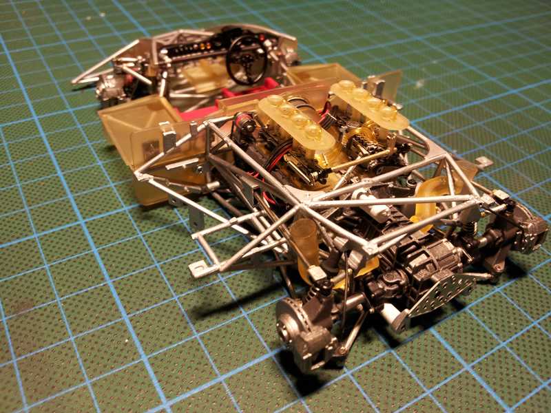

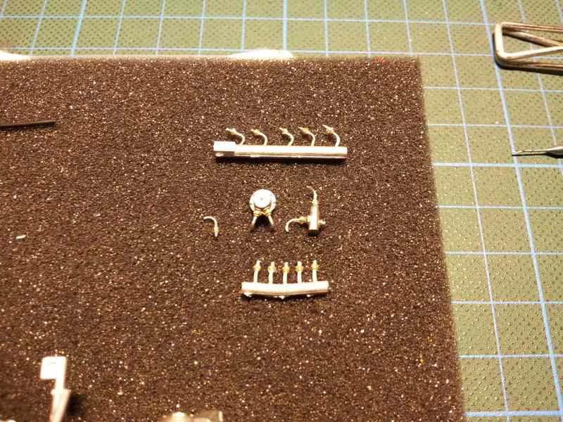

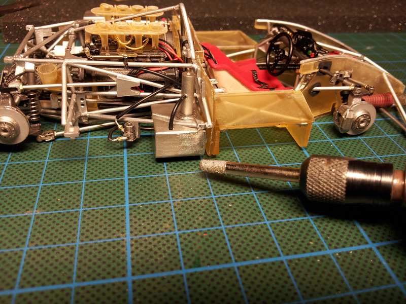

Stellt euch vor, auch ich habe nicht nur in der Nase gebohrt, sondern nach meinen Recherchen ein bisschen was gebastelt.
Wie schon gesagt, sind zur Zeit die Benzinleitungen dran. Die Schläuche habe ich aus flexiblem Kabel hergestellt, damit keine Spannungen entstehen. Der Kupferdraht im Kern wurde entfernt...
... und die Überwurfmuttern an den Fittings bekammen ihren Titanlook.

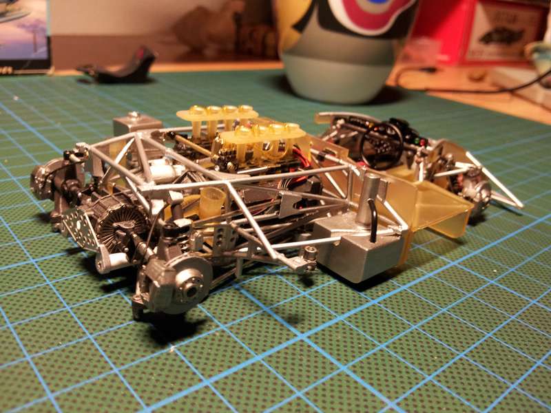

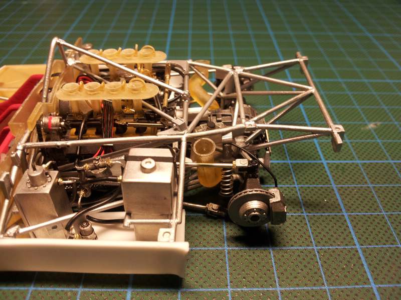

Anschliessend gings verwinkelt zu und her. Hier mal ein paar Bilder

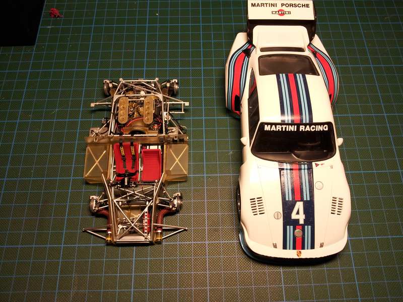

Aus Platzgründen ist der 2. Benzintank noch nicht verbaut, wird aber noch folgen. Nächster Schritt sind dann die elektrischen Leitungen, die ich aus Kupferdraht herstellen werde.
Zum Schluss noch ein Vergleichsbild mit einem 935-76 um das Grössenverhältnis zu verdeutlichen.
Das wars dann auch schon wieder. :) :schlaf:
Grüsse Carlo :wink:

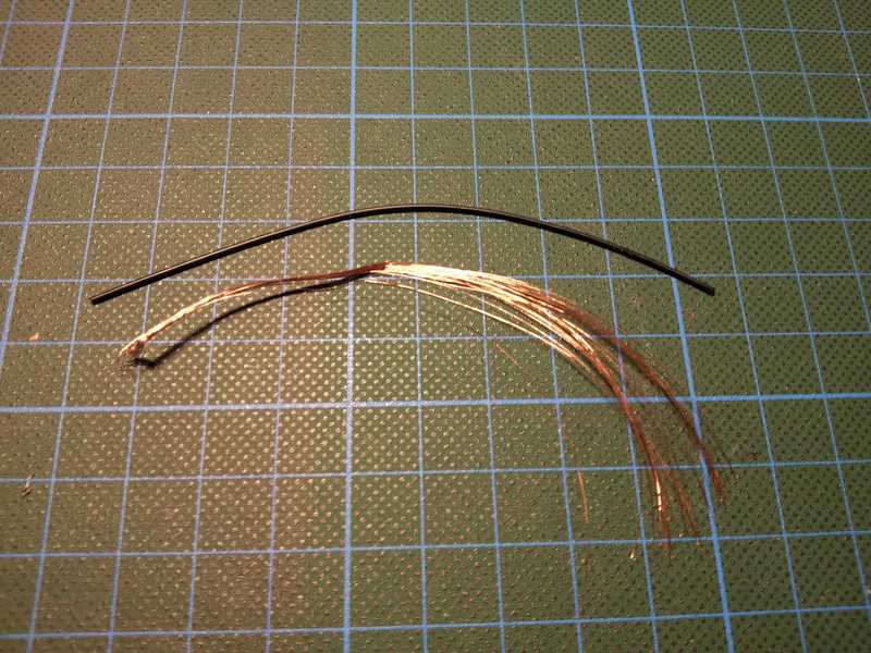

Hallo Jörg
Deine Überlegung ist nicht schlecht, jedoch verschwindet der in meiner Vitrine und wird höchstens von mir und meinem Kater angeschaut :lol: .

Das ist genau das gleiche wie bei mir zu hause.
Wenn ein Auto fertig ist wird mal kurz geschaut.
Danach gehts ab in die Vitrine und wird keines Blickes mehr gewürdigt.
Nur ich werfe ab und zu einen verstohlenen Blick darauf.
Deine Kabelarbeit sieht sehr gut aus.
Respekt!
Welche Kabel hast du da genommen?
Bei mir siehts bei engen rundungen immer geknickt aus.
Was nimmst du da?

Hallo Christian
Das Problem mit den engen Rundungen kenne ich nur zu gut :motz: Das liegt an der schlechten Biegsankeit des PVC in Verbindung mit dem Kupferkern
Ich habe hier Litzenkabel mit Silikon Ummantelung verwendet. Bestellt bei Conrad :pc:
Du musst den Kupferkern entfernen, und schon hast du einen Silikonschlauch. Die gibts auch in verschiedenen Farben!
Für grössere Distanzen von A nach B würde ich jedoch PVC-Litzenkabel verwenden, da das Silikon stark durchhängt aufgrund seiner Flexibilität.

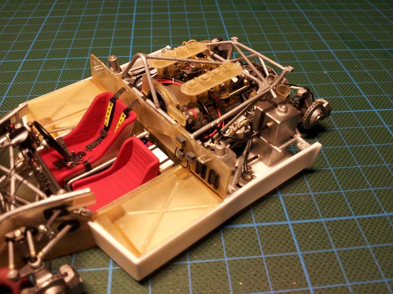

Nach langem hin und her habe ich die transparenten Resinteile einer sehr dezenten Trockenbemalung mit geiger Farbe unterzogen.

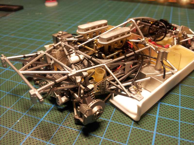

Bei der Passprobe der Seitenwannen dann die böse Überraschung :whistling: ...Der Gitterrohrrahmen und der Tank stehen zu weit heraus :bang: . Schublade auf, kurzerhand Dremel herausgeholt und abrasiert.
Natürlich hat es auf der anderen Seite auch nicht gepasst :baeh: Auch da war Nacharbeit nötig. Jetzt steht der Passprobe nichts mehr im Wege.
Und zu guter Letzt habe ich noch den 2. Benzintank angebracht mit dem Spannriemen und Überlaufschlauch.
Grüsse
Carlo

Verschlauchung und Verkabelung abgeschlossen!
Hallo zusammen :wink:
@Daniel
Die Probleme werde ich wohl in der Griff kriegen 8)

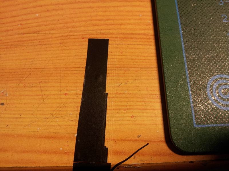

Heute habe ich die Verschlauchung und die Verkabelung komplettiert, dass heisst, die Schläuche und Litzenkabel verschwinden für ne Weile in die Schublade. Porsche hat für die Befestigung der Kabel am 908 in der Regel isolierband verwenden. Die Kabel wurden entlang des Gitterrohrrahmens geführt und Abschnittsweise mit Isotape umwickelt.
Ich habe ebenfalls Isotape für die Befestigung verwendet :)
Auf den Tisch geklebt und in kleine Streifen geschnitten...
...um den Rahmen gewickelt und am Schluss mit etwas Sekundenkleber fixiert. Hier das Ergebnis :pfeif:
