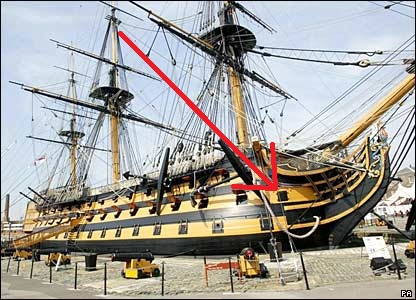

Ich versuchs nochma: Weiss jemand wozu DIESE Pforte ist?
lg
hms

Ist doch einfach: Belüftung, Anker fischen und Ankerkabel handeln.
Und zum Haare braun färben - Einfach den Kopf rausstrecken während oben ...
Also wissen tu ich es nicht, aber ich glaube es ist dazu gedacht leichter an Leinen am Bug heran zu kommen. Ob richtig oder falsch, musst du entscheiden :D , aaaaaaber wenn man in Google "zweck pforte am bug" eingibt und den ersten Treffer anschaut, dann wird dort behauptet das Ding hieße "Bridle Port" und sei dazu da um beim Anlegen die Mooringleinen legen zu können. Womit ich zwar immer noch keinen Beweis habe aber zumindest meine Vermutung bestätigt wäre :)

Genau zu solchen Dingen. Die Ankerleinen sind ja tief unten verstaut (Schwerpunkt) und müssen zu Anker verbracht werden. Dazu wird eine dünnere durch die Klüsen geschoben und dann mit deren Hilfe das Ankerkabel zum Anker gezogen. Ohne den Port ist es etwas schwieriger diese Leinen zu fangen. Auch wenn sich das Schiff beim Ankern mit zwei Ankern um die Achse dreht, ist der Posrt eine gute Hilfe, dieses wieder zu entwirren.
Gruß, Daniel

Danke:-)
Stimmt es also dass das Bridle Port genauso gut seinen Dienst tut wenn die Rüsteisen zwischen den beiden oberen Decks oder über den oberen Decks ist da ja dann die Anker bestimmt weiter ob verstaut werden. Ich meine dass das Bridle Port der Barfleur von Anfang an da war und aber die Rüsteisen zwischen 1790 und 1800 nach oben "verutscht" ist und damit die Anker doch weiter oben waren, oder? Aber das Briddle Port blieb an der gleichen Stelle wie es von unzähligen Plänen und Modellen unmissverständlich gezeigt wird. Ich muss das dann noch mal nachlesen da ich den Vorgang noch nicht ganz verstanden habe. Aber wenigstens weiss ich jetzt schon mehr! Dankeschön!!!
lg
hms
