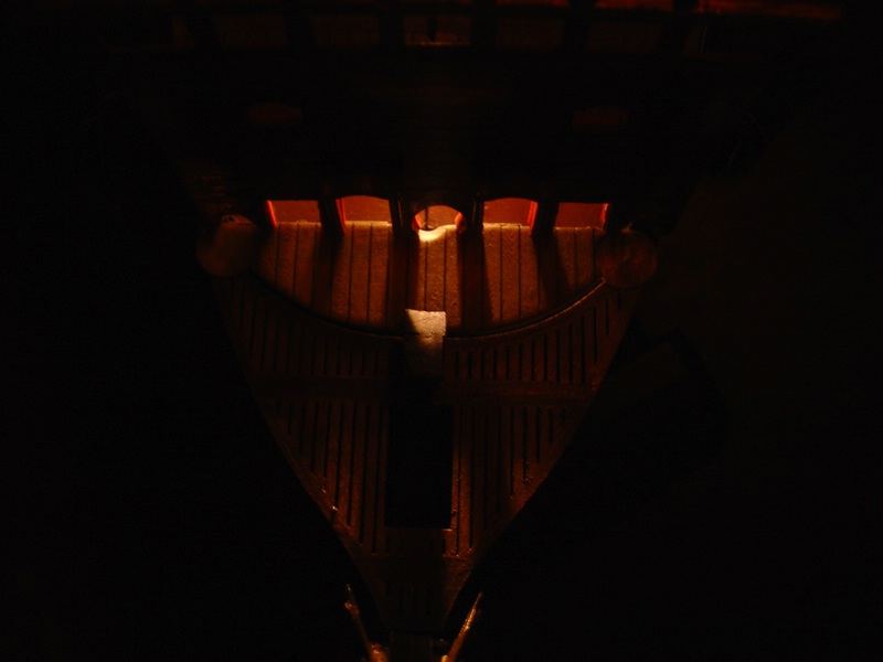

Sonntag, 9. Dezember 2012, 08:06
Guten Morgen Ihr Lieben,
den nächsten Kaminabend wird es wohl voraussichtlich Ende nächster Woche geben.
Da momentan auch andere Kollegen an der SR tätig sind und evtl. dort über den Einsatz einer Beleuchtung nachdenken habe ich hier eine Information, welche die Fachwelt verblüffen und die Amateure in Erstaunen versetzen wird:
Dort, wo Licht nach außen dringt, kann man auch hineinschauen !
Ist ja ganz nett, wenn auch sehr unscharf, aber wehe, wenn der Adlerblick des geneigten Betrachers weiter ins Decksinnere schweifen kann und dort allerei technische Kabelausstattung erblickt, statt dort harmonisch angeordnete und perfekt ins Licht gesetzte Kanonentakelung vorzufinden ;-)
Will heißen: Bevor die nächsten Decks geschlossen werden, unbedingt bei Beleuchtung das neugierige Indianerauge durch alle Öffnungen in die weite Prärie schauen lassen, ob da vielleicht störende Dinge zu entdecken sind. Wenn ja, gibt es diverse Möglichkeiten dies zu kaschieren, sei es durch Abdeckung oder dem Einbau von Wänden aus Pergamentpapier oder....
Übrigens zu dem Speakers corner hier: Mancher wird jetzt den Vorteil der Kaminabende zu schätzen wissen, denn am Anfang kommt immer zuerst ein Gemälde mit Schriftzug. Es lassen sich also über die Seiten hinweg ganz bequem die einzelnen Kapitel des Fortschritts leicht auffinden. Zwischendurch (wie heute) gibt es auch den ein oder anderen Appetithappen, aber diese können auch einfach überlesen werden, da deren Einbau in einen späteren Kaminabend ohnehin erfolgt.
Beste Grüße
von Bernd, der mit o.g. Bild an dieser Stelle gerade noch die Kurve bekommen hat, bevor der Sargdeckel in Form des dritten Decks drauf gewesen wäre....

Sonntag, 9. Dezember 2012, 09:22
und selbst da wo kein licht nach aussen dringt, kann man zumeist reinschauen!
das war ja, was ich in den ausfuehrungen in meinem vic BB zum ausdruck bringen wollte.
aussen hui, innen pfui. aus dem grund auch mein aktuelles projekt! no more pfuis! :D
LG der roland
176
Sonntag, 9. Dezember 2012, 10:02
schönes Foto!
man könnte doch wo man reingucken kann eine art kleinen decksaufbau einstellen, weit rein gucken wird man ja nicht können, und wenn man am anfang was erahnen kann ist jeder zufrieden :)
Viele Grüße :ahoi:
markus
(der Captain)

Sonntag, 9. Dezember 2012, 11:25
@ Roland:
Da hast du natürlich recht, und wenn man schon warnt, dann auch umfänglich, vielen Dank für die Ergänzung :-)
@ Captain:
Das ist im Prinzip richtig, nur ist die Fläche dafür ziemlich klein, da einerseits der dortige Mast die Begrenzung vorgibt, andererseits aber die Beleuchtung auch noch bis zu den vorderen Geschützen dringen muss.
