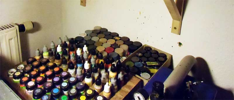

Wow... Das ist ja mal ein super BB. Übrigens mag ich das Wort "Profi" auch nicht sonderlich, Lob ist zwar immer gerne gesehen und ich verbringe Zeit im Bastelraum, seit ich 13 bin (also 17 Jahre minus X) ;), kann mir aber immer wieder hier und da was abgucken! Der Brausetablettenständer ist ne echt gute Idee!
VARIATION: Wer einen 25er und/oder 30er Forstnerbohrer hat und ein dickes Brett irgendwo kann sich eine "Farben-Katjuscha" ganz simpel selber bauen! Ich hatte immer das Problem bei meinen Vallejos, die nicht wenige sind, die Farben schwer erkennen zu können, wenn sie so dicht an dicht stehen. So hier sieht es doch gleich viel besser aus:
Brett nehmen und ggf. auf benötigte Masse zurechtsägen. Dann ein Gitter aufmalen, Abstand hier waren 4 cm (von Lochmitte zu Lochmitte gemessen), das ist dicht genug, lässt aber genügend Abstand zu den Farben. 30mm-Bohrer wurde für Marabu-Farben verwendet (Glasdurchmesser 28mm), der 25er reicht für Vallejos.
Viel Spass beim Ausprobieren ;)
