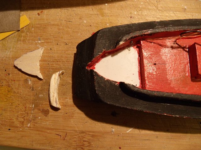

Nebenbei geht es auch mal mit einem Teil der RC-Anlage weiter.
Ich brauch ja noch die Ruder-Steuerung. :idee:

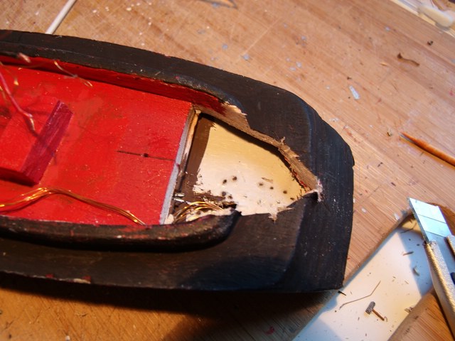

Dazu muss ich das Ruder ja irgendwie von innen her bewegen können...
... leider ist aber die Kabine, wodurch man das ganz einfach hätte machen können,
vom Kapitän schnöder weise schon komplett belegt worden. :!!
Diese großkotzigen Pfeffersäcke (aber das sagt man doch eigentlich zu Händlern...). :S
Na ja, der Kapitän hat mir halt kurzerhand einen Strich durch die einfache Möglichkeit (die Kajüte) gemacht... :bang:
Also muss es anders gehen!
Kurzerhand wird der Boden des Schiffs-Oberteils - unter dem Kajütenboden, der ja noch darüber liegt,
einfach weggeschnitten. :)
Und sobald das getan ist, überleg ich auch mal, was da sonst noch so liegt... :S
Die Leitungen der Beleuchtung! :idee:
... Zumindest waren sie da mal... :bang:
Was so ein kleiner Schnitt mit dem Messer nicht alles ruinieren kann... ;(
Also erst einmal die Kerzen - bzw. die Leitungen der LEDs reparieren... :roll:

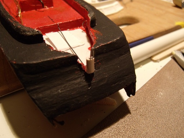

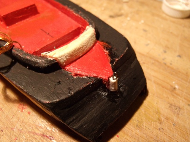

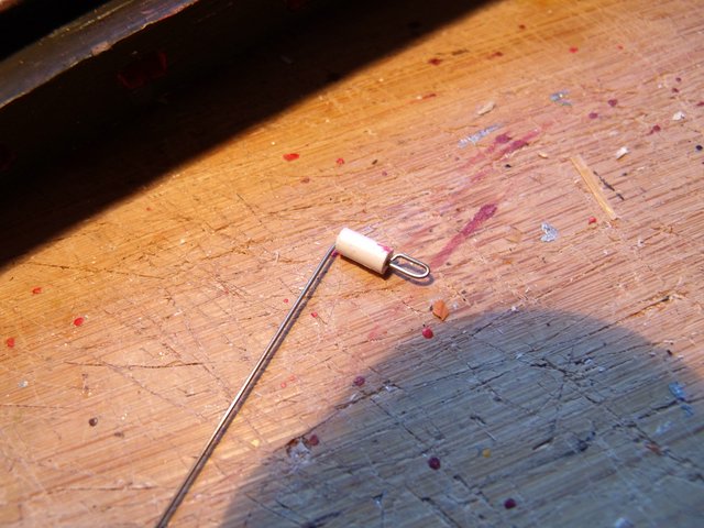

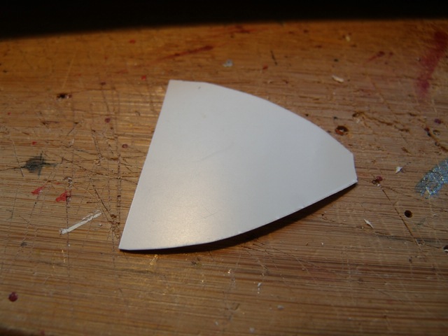

Dann fertige ich mir aus gebogenem Federstahldraht und einem kurzen Stück PS-Rohr,
eine Anlenkung für das Ruder.
Damit die Anlenkung auf dem Radius, den sie zur Verfügung hat nicht hängen bleibt,
wird noch ein Stückchen 0,5 mm PS zugeschnitten, das dort eingefügt wird.
Auf dem nächsten Bild sieht man dann schon das eingeklebte Stück PS sauber abgedichtet.
So kann auch kein Wasser von unten in die Kajüte eindringen.
Außerdem habe ich schon die Umlenk-Ösen eingesetzt.

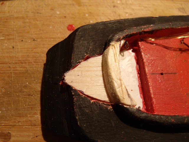

Für den Abschluss des "Ansteuerfaches" unter der Anlenkung wird ein Stückchen Balsa fertiggemacht.
Auch der Haltering, der Ober und Unterteil des Schiffes arretiert ist ja zerschnitten worden.
Deshalb wird auch für die dort entstandene Lücke ein "Ersatzteil" aus Balsa gefertigt.
Hier sieht man die Balsa-Teile mal zur Probe hineingedrückt.
Aber erst mal muss mit ein bisschen Gel-Sekundenkleber das Führungsröhrchen der Anlenkung angeklebt werden.
Das muss jetzt erst mal härten...
An dem kleinen Aufsatz (der Öse) ist nachher die Verbindungsstelle zwischen Ruder und Anlenkung.
- Die beiden Schiffsteile (Ober- und Unterteil) müssen ja wieder getrennt werden können.

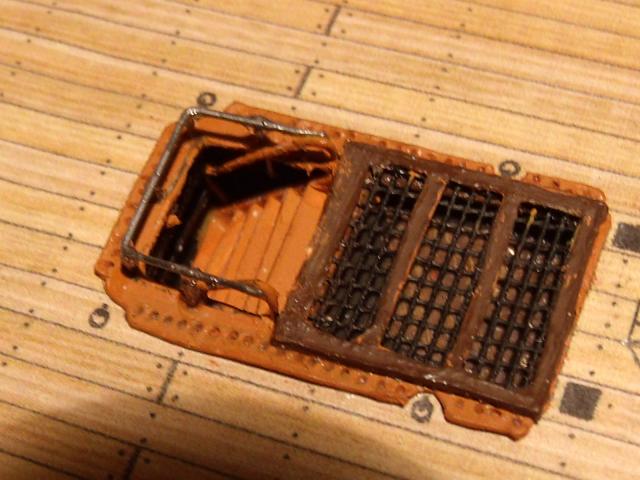

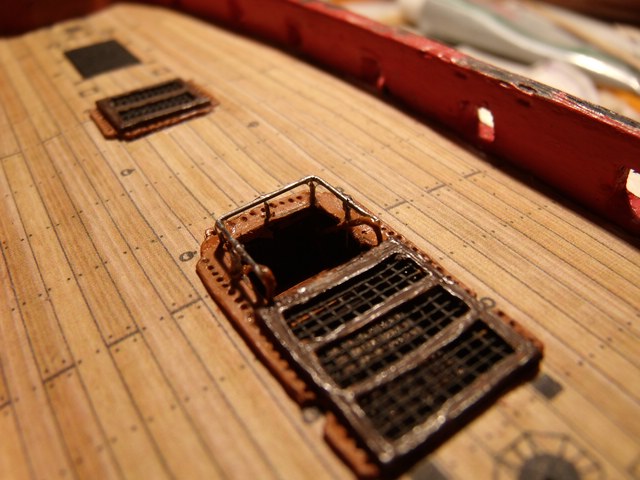

Bei den Kleinigkeiten auf dem Kanonendeck bin ich aber auch ein wenig weiter gekommen.
Da ist die Treppe des Abgangs schon mal fertig und hat auch ein Geländer (Reling oder wie?) bekommen.
In meinem Fall war da als Baumaterial Federstahl angesagt...
Das hält besser als PS die Beanspruchungen des Einsatzes aus.
Ich denke, für 1:128 geht das doch schon, oder?
Nur bei der Bemalung, da muss ich wohl noch etwas verbessern...

153
Samstag, 22. Oktober 2011, 08:22
Moin Frank :wink:
Die Niedergänge mit den Geländern sehen gut aus, bisschen viel Farbe drauf, aber das muss ja bei dem Einsatz wohl sein, als ich die Gorch Fock vor ein paar Jahren in Stralsund gesehen habe, hatte die auch Zentimeter dicke Farbanstriche drauf. Die Weissen Bordwände, kommen mir etwas spanisch vor, in der Epoche war eher noch das Rot angesagt, soll aber nicht heissen, dass Du nun wieder umpinseln sollst. :D
Sergio

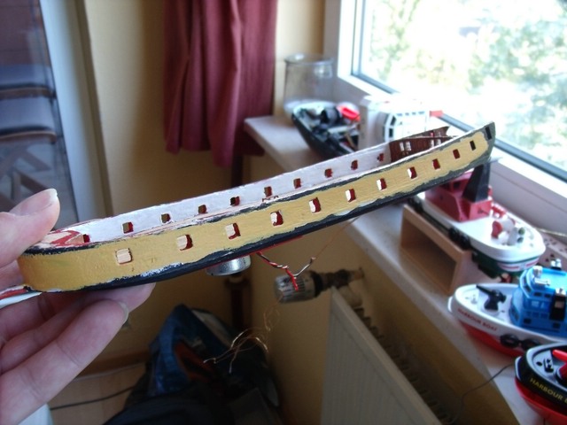

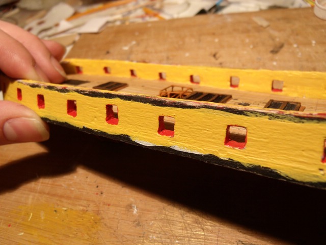

Die Grundierung außen ist jetzt schon mal in Ocker:
Ich hab mich erst mal für ein "weißgestrecktes Gelb-Ocker" entschieden...
Hat ein wenig Zeit gekostet es zu mischen, aber das könnte dem tatsächlichen Ocker sehr nahe kommen.

Stop!!! Hilfe!!! Das obere Kannonendeck bei schwarzockergelben Nelsoncheckerschiffen war von innen Ocker und auch das Schanzkleid und so von innen. Kein Weiss oder Rot!!!
Der äussere ockergelbe Streifen ist zu dick. Mach über den Stückpforten alles schwarz und darunter nur ein dünner ockergelber Streifen. Die Farbe auf den Bordwänden innen ist zu dick aufgetragen. Schleif alles ab und mal es ockergelb an. Rot ist nur bei dem Anstrich der vor dem Nelsonchecker war da.
Der Treppenabgang ist total süss :ok: .

Da wird dann erst mit dem Schwarz die Linie gezogen. :)
Das ist gut dass es nur eine Grundierung ist
wo sonst die Kabinen sind... :ok:

Samstag, 22. Oktober 2011, 23:10
Hallo Freunde!
Hallo Hamilton, alles klar Chef! :D
Das Untere Schiffsteil ist erst mal grundiert worden.
Da kommt ja nachher nur noch Schwarz und Kupfer zum Einsatz.
Das Oberteil hat ja außen schon die Grundierung mit Ocker gehabt.
Jetzt ist innen auch Ocker.
Der Bereich der Kabinen ist aber Weiß gestrichen.
In den Rahmen der Luken ist jetzt das passende Rot.
Allerdings muss ich da noch etwas versäubern...
Was die ausgefahrenen Kanonen und die aufgebauten Kabinen angeht, da hadere ich noch...
Ich will ja Schlachten damit machen können.
Sonst würde sich der horrende Aufwand mit den schießenden Kanonen ja nicht lohnen...
Allerdings kann man immer, wenn innen was gesehen werden kann,
nur vom Training ausgehen - es ist ja dann kein anderes Schiff vor den Kanonen... :idee:
Während der Schlacht sieht man ja nichts von den Kabinen! ;)
Könnte man also eigentlich doch beides haben... :D
Dann bleibt die Frage, was bau ich da rein?
Ich hab da keine (als Originalgetreu verbürgte) Informationen drüber gefunden.
Alles andere hab ich ja bisher abklären können, aber da find ich nichts...
Ich hab zwar verschiedene Beschreibungen der Bettstatt des Kapitäns,
aber das alleine reicht ja nicht...
lg,

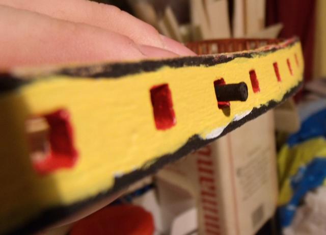

jetzt sind die Luken noch mal nachgearbeitet worden.
Rot sind sie schon wieder...
Die Innenwände müssen natürlich an einigen Stellen noch etwas nachgemalt werden...
Unten ist das Loch für die Ruderanlenkung jetzt auch schon wieder geschlossen.
Die Abdichtung und das Geradeschleifen kommt noch...
Bei den Kanonen ist jetzt alles in modischem Schwarz /Weiß.
Das passt doch schon mal ganz gut zur "Biene-Maja"...
Oder soll ich die Kanonen hinten noch Ocker machen...

hier mal eine durch die Luke lugende Kanone...
Also, was sagt ihr?
Kann man das so lassen oder muss ich doch noch mal einen neuen Satz Kanonen machen? ;(

hier mal ein Vergleich der ersten Kanonenbaureihe links (korrekte 6 Pfünder Kanonen)
und rechts die neuen Kanonen (zu groß, aber haltbar...).
Der Unterschied ist schon gewaltig...

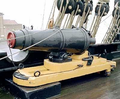

Montag, 24. Oktober 2011, 21:17
viel zu groß :)
siehe:
da hast du ein org. Foto wo man die Größe sieht... und das ist ein 24 Pfünder an Bord der Victory
oder halt Karronaden
