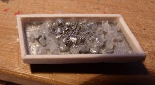

Zuerst mal mit der Verspiegelung der Unterseite.
Die dann komplett schwarz wurde, um so absiolut Lichtundurchlääsig zu werden.
Auch auf den "Kohlen" musste etwas mit Verspiegelung gearbeitet werden.
So sind einige nicht leuchtend und man hat später den Effekt, dass die Glut von innen kommt...

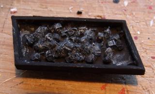

Dann wurde in mehreren Arbeitsgängen erst weiß abgebrushed,
dann Konturiert und mit "Ascheablagerungen" versehen.
Im Anschluß dann die Kohlen geschwärzt
und an einigen Stellen zusätzlich gedunkelt.
Dann wurde die oberflächliche Asche mit Grautönen gebrushed.
Zum Schluß noch Ascheakzente in die Feuerschale...
Und da ist sie! Fertig für den Einsatz...

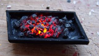

Und da das ganze natürlich auch noch glühen soll,
wenn das Feuer mal benutzt wird und die Töpfe hängen,
funktioniert jetzt auch die Beleuchtung wie vorgesehen.
Und das ist jetzt die Feuerschale mit glühender Kohle:
Ich hoffe, es gefällt dir soweit schon mal.

lg,
167

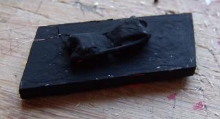

Das Gerät auf dem Bild soll für eine gleichmäßige Länge der Wanten sorgen. Rechts bereits einer davon, ziemlich genau so, wie er am Ende mal aussehen soll. Der Kontrast zwischen den dunklen Wanten und den hellen "Wicklungen" gefällt mir noch nicht so gut. Das sieht mir zu sehr nach Yachtclub und zu wenig nach 17. Jahrhundert aus. Da werde ich wahrscheinlich mit etwas Öllasur für mehr farblichen Gleichklang sorgen.

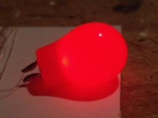

Die Laterne ist nun Rot!
Da liegt sie nun und sieht so wundervoll rot aus...
Bei der Arbeit die ich dieses mal hatte, die richtige Farbe zu finden, hätte ich sie auch mit meinem eigen Blut anmalen können...
Das Dumme ist eigentlich gewesen, dass ganz am Ende die eigentlich überall zu findende Revell Email Color "Klar 731" zur Anwendung kam.
Da hätte ich mir viel Ausprobieren sparen können...
Leider kann ich den Effekt von klarem roten Glas nicht erzeugen.
Das wurmt mich ein bisschen... aber wenigstens leuchtet sie in einem hellen fantastischen Rotton, wenn der Strom eingeschaltet wird...
... was man auf dem Foto allerdings überhaupt nicht sehen kann...
So wird wohl auch in Zukunft jedes Foto mit eingeschalteter Laterne einen Farbfehler haben...
Aber dafür passt jetzt der Farbton mit bloßem Auge gesehen perfekt!

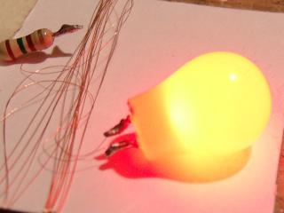

Einige Versuche hatten passable Endergebnisse, allerdings war kein anderer darunter,
in dem der Farbton passte und auch noch nach Glas aussah.
In einem Versuch, bei der die Laterne im ausgeschalteten Zustand einen sehr schönen Rotton besaß, der auch sehr schön nach Glas aussah,
wurde beim Einschalten (des eigentlich roten Lichtes) die Laterne grünlich... :cracy:
Diesmal hab ich wieder viel über LED-erzeugtes Licht gelernt...
Da sehnt man sich nach den Wassermalfarben seiner Jugend...
lg,

Hallo Leute,
nachdem Stef mich ein wenig geschubst hat...
bin ich noch mal an den Fotoapparat gegangen.
Mit ordentlich Halogenstrahler-Beleuchtung des Arbeitsplatzes und spezieller Einstellung der Kamera,
ist mir dann doch noch ein halbwegs realitätsnahes Foto der leuchtenden Laterne gelungen:
Ich hoffe es freut euch...
Na Schmidt, wie sagte der Herr Frankenstein noch so schön...
Es leeebt!
lg,
