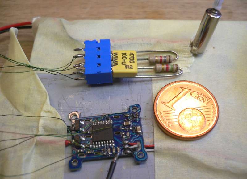

Hallo zum Nachtrag im kurzen Exkurs in Sachen Elektronik,
ich hab des Nächtens noch ein wenig rumgedocktert um den Fahrtregler optimal abzustimmen. Nach Identifikation der relevanten Bauteile und erforderlichen Anschlusspunkte hab ich kleine Kupferlackdrähte angelötet und auf eine Buchsenleiste geführt. So konnte ich recht flott verschiedene Bauteilwerte ausprobieren:
Konkret galten die Versuche der Ermittlung der zwei Widerstandswerte zur Substitution des wegfallenden Servo-Potentiometers. Hier bin ich mit der Kombination aus zwei Stück zu je 1,5 kOhm am glücklichsten. Damit liegt der Nullpunkt genau in Mittelstellung des Kreuzknüppels. Je nach Fernsteuerung kann es Sinn machen einen der beiden gegeen 1,8 kOhm zu tauschen - das muss aber jeder entsprechend seinem Sender selber raustüfteln.
Die Nullpunkt-Hysteres, also das Fenster in Mittelstellung des Knüppels, in dem der Motor noch nicht zuckt, wird über einen kleinen Kondensator definiert (das mittlere von den 3 braunen Bauteilen nebeneinander in der unteren Reihe, direkt links neben der dicken schwarzen Leitung). Dieser hat auf der Leiterplatte 1 nF ("Nano-Farad"). Mit dem Originalwert ist die Hysterese extrem klein. Geringste Bewegungen am Knüppel lassen den Motor sofort loslaufen. Vergrößert man den Wert, so vergrößert sich entsprechend das Hysterese-Fenster, also die Breite des Todbereiches, in dem noch nichts passiert.
Geeignete Möglichkeiten: Einfach einen Kondensator drüber löten (1 nf für kleine Hysterese, 2,2 nF für mittlere und 3,3 nF für große Hysterese) oder den Kondensator austauschen (2,2 nf für kleine Hysterese, 3,3 nF für mittlere und 4,7 nF für große Hysterese). Große Hysterese bedeutet, dass man den Kreuzknüppel etwa ein Viertel bewegen kann, ohne dass der Motor losläuft.
Ich hab auch direkt mal ein paar Aufnahmen charakteristischer Messpunkte gemacht, werde dies aber mal später als separaten Thread als komplette Servo-Umbauanleitung einstellen.
Hier nur als Beispiel der typische Servo-/Fahrtregler-Ansteuerimpuls, so wie er vom Empfänger kommt. Die Breite des zyklisch alle 20 ms sich wiederholenden Impulse variiert zwischen 1,0 und 2,0 ms (mit 1,5 ms in Mittellage):
Ein wichtiger Aspekt noch: Ich dachte, dass die Motörchen problemlos 5 Volt verkraften. Dem ist offenbar nicht so. Bei Vollgas ist das Puls-Pausenverhältnis des Reglers bei etwa 50%. Soll heißen: der Motor erhält als Mittelwert etwa 2,5 Volt - vergleichbar zu den Motörchen in den Low-Cost-China-Böötchen. Drum: macht nicht den Fehler diese Motoren einfach stur an einen fetten Akku zu hängen mit Verwunderung, wieso sie nur kurz und heftig laufen, bevor sie ihr irdisches Leben mit leichtem Qualm quittieren.
Soweit ein kleiner Abstecher in die Tiefen der Elektronik für RC-Mikromodellbauer. Ich hab nun günstig über EBAY Bauteile geordert (100 Widerstände für 1,89 EUR inkl. Porto...). Sobald die eintreffen, kann ich den Bugstrahlruderregler komplettieren.

Realname: Johannes
166
Dienstag, 1. November 2011, 20:33
Subminiatur-Kommandozentrale...
Naaaa eeeeeendlich geht's auch hier mal weiter. Seid herzlich willkommen zur Wiederaufnahme der Arbeit an der kleinen Marwede.
Zur Erinnerung:
Der Rumpf befindet sich unverändert im Rohbau, war aber bereits fertig mit 3 Antrieben ausgestattet. Der Fahrtest lief begeisternd und macht Lust auf Meer, pradong: mehr.
Das Bugstrahlruder funktioniert als Einheit außerhalb des Bootes prächtig. Es muss nun noch eingebaut werden. Auch fehlt noch der Antrieb. Die erste Version ging in die Hose.
Heute geht es aber mal mit der Kommandozentrale los. Ich hab ja ne ganze Weile rumgehirnt um wirklich am Ende die optimale Lösung zu bekommen. Der Wunsch wie immer: super klein, super leicht, super leistungsfähig.
Als Empfänger verwende ich einen Corona RP4S1 mit 40 MHz. Die Dinger gibts sehr günstig aus Hongkong. Aufgrund eines eingebauten Synthesizers spart man sich die Verwendung eines Steckquarzes.
Die komplette Bordelektronik soll auf einer Lieterplatte sitzen, die direkt an den Empfänger angeflanscht wird.
Beginnen wir also mal mit einem Zuschnitt aus 1 mm dickem FR4 Material. Dies ist glasfaserverstärktes Epoxydharz. Also praktisch eine Leiterplatte ohne Kupferbeschichtung. Zum Schneiden eignen sich Laubsäge oder Dremel mit Trennscheibe:
Mit viel Schleifen entsteht ein Stück, exakt 32,8 mm x 18,0 mm groß. Die Länge ist also identisch zur Empfänger-Leiterplatte. Die Oberflächen sind übrigens auch geschliffen, damit man später besser kleben kann:
Als nächstes wird der Empfänger um allen Ballast erleichtert. Neben der Verpackung schenken wir uns auch die Stifteleiste. Erst vorsichtig die einzelnen Pins abpitschen, dann die Reste ablöten und die Lötpads mit Entlötlitze säubern:
Mit dieser kleinen Aktion haben wir bereits wieder wertvolle 1,5 Gramm gewonnen:
Um den geplanten Wahnsinn mal zu erläutern:
Auf dieses kleine Plättchen sollen 4 (!) MOSFET-Fahrtregler draufkommen, dazu eine Empfängersignalauswertung, eine Ruderservo-Ansteuerung und 2 Schaltstufen für Lampen (...)
Jetzt bauen wir uns aus einem Stück 0,5 mm Polystyrol ein Plättchen in der genau gleichen Größe wie das GFK-Plättchen. Auf dem Polystyrol werden alle Maße angerissen, mit einer Nähnadel angekörnt und dann per Finger-Dreh mit 0,5 mm gebohrt:
Das Polystyrol-Plättchen nun mit Tesafilm stramm auf das GFK aufkleben und alle Bohrlöcher mit einer Nadel im Tesafilm durchstechen. Jetzt kann man flott alle Löcher mit 0,5 mm bei höchster Drehzahl durchbohren.
Wofür die Schablone? Einmal schützt es die Oberfläche des GFK, da man dort nichts anreißen muss. Zum zweiten geht es wesentlich schneller, als wenn man achtsam direkt ins GFK bohrt. Schlussendlich hat man damit eine fertige Schablone, wenn es mal einen zweiten Aufbau geben sollte.
Die Maske kann nun abgenommen werden. Die Oberflächen noch rasch mit 240er Nassschleifpapier versäubern:
Im nächsten Schritt schneiden wir uns aus 0,3 mm Wire-Wrap-Draht (verzinnter Kupferdraht) viele kurze Stückchen zurecht:
Die Drähtchen werden zu U's vorgebogen, durch jeweils 2 benachbarte Löcher gesteckt und an der Unterseite wie Schlaufen eng zusammengebogen. Zum Schluss mit einer Flachzange nochmals plattdrücken. Die überstehenden Enden können mit einem Elektronikseitenschneider bündig gestutzt werden:
Nun kommen mit einem Hauch Sekundenkleber die acht MOSFET Endstufen-Chips aufs Board. Jeder Chip enthält je einen P-Kanal und einen N-Kanal MOSFET - insgesamt sind es also 16 Stück. Zur besseren Ausrichtung dient ein Polystyrolstreifen:
Nach schrecklich viel Fummelei sitzen dann alle Jungs fein ausgerichtet in Reih und Glied. In die Zwischenräume kommt nochmals per Zahnstocher ein ganz wenig Sekundenkleber, der sich per Kapillareffekt wunderbar in die Zwischenräume saugt:
Als nächstes werden durch alle verbliebenen Löcher Drähte gesteckt und an der Oberseite beidseitig mit den mittleren Pins der Chips verlötet. Wiederum ein wenig Sekundenkleber zur Arretierung in den Löchern.
An der Unterseite entsteht eine Art Leistungs-Stromschienenverteiler in Minatur. Über diese Leitungen fließt immerhin der gesamte Antriebsstrom:
Nach und nach folgen dann alle verbleibenden Bauteile auf der Oberseite. Am Ende schaut das Board dann so aus:
Das Teil ist schon arg klein. Um mal ein Gefühl für normale Proportionen zu geben, findet Ihr links einen klassischen Empfänger und rechts einen üblichen Fahrtreglern. Beides ist vollständig im Marwede-Modul integriert - vom Fahrtregler sogar gleich 4 Stück. Dazu auch noch die beiden Schaltendstufen für die Lampen:
Das Beste freilich kommt ganz zum Schluss! Der gesamte Kram liegt gegenwärtig bei 8,1 Gramm. Sicherlich kommt da noch was durch Verdrahtung und Befestigungsrahmen hinzu - aber es wird wohl unter 10 Gramm bleiben. Leichter gehts wohl kaum noch:
Das wars mal wieder. Immerhin ging was voran. Nun folgt die Verdrahtung und die schrittweise Inbetriebnahme. Dazu werd ich wohl ein paar Adapter bauen, damit ich sehe, was an den Ausgängen des Moduls passiert.
Tja - und dann kann ich mich um die Software kümmern. Das wird auch nochmals ein mittelgroßes Spektakel.
Ich hoffe es hat Euch wieder mal Spaß gemacht reinzuschauen.
Bis bald und Gruß,
Johannes

Und irgendwie lebt das Forum hier ja auch ein bisschen von der Vielfalt und den bunten Highlights. Viele nicht registrierte Gast-Surfer landen via Suchmaschine erstmalig im Wettringer und finden dann hier womöglich Tipps und Lösungen, die nirgendwo anders im Netz stehen. Somit haben wir alle die Chance ein Stück weit das Forum zu unterstützen, auf seinem Weg zur allerersten Adresse im Modellbau.
Johannes
