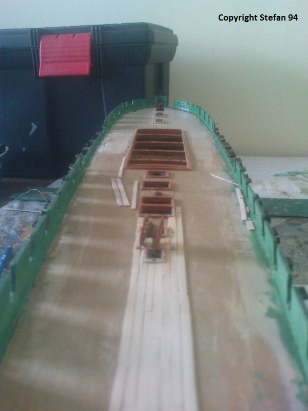

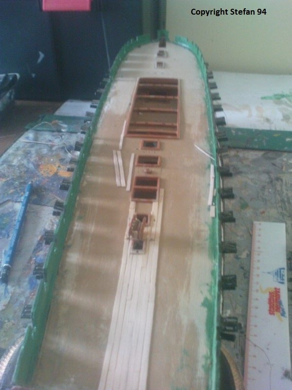

Mittwoch, 29. Dezember 2010, 13:15
so es geht mit dem deck voran. Hab heute erst nach einer weile gemerkt, dass die erste Planke nicht genau in der Mitte des Decks ist. Jetzt ist alles krumm. Mir gefällts jetzt nichmehr so gut.
Stefan

Mittwoch, 29. Dezember 2010, 13:41
Hallo Stefan :wink:
Da hast Du wohl vergessen die Decksmitte in der ganzen Längsrichtung anzuzeichnen, kannst Du mal ein Foto machen vom Heck Richtung Bug über das ganze Deck, dann könnte man sehen, ob man eventuell noch was retten oder korrigieren kann. Lass aber jetzt bloss nicht den Kopf hängen, im allerschlimmsten Fall, müsste alles noch mal runter, aber auch das ist nicht das Ende aller Dinge.

Mittwoch, 29. Dezember 2010, 14:12
so hier habe ich noch das bild das du wolltest sergio
Stefan
173
Mittwoch, 29. Dezember 2010, 14:18
Stefan, des maekt koi Sau :-)
Prüfe wie stark es im Original auffällt, ich kann es auf dem Bild nicht mal richtig erkennen. Und dann deenke, dass mit Geschützen, Takelage und anderem Krims-Krams niemand auf diese Kleinigkeit achten wird :-)
Wichtiger ist, dass es sauber verlegt ist.

174
Mittwoch, 29. Dezember 2010, 14:31
Hallo Stefan :wink:
Ich habe mir die Bilder mal auf meinen PC geladen und gedreht, ich finde es ist wirklich nur minimst, Daniel hat Recht, wenn die ganzen Teile noch draufstehen, sieht man nichts mehr. Für den vorderen Teil würde ich aber vorher noch die Mittellinie anzeichnen und wie bereits erwähnt, sauber verlegen das Parkett.
Sergio

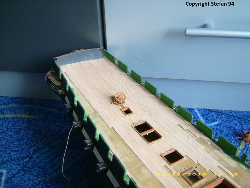

Donnerstag, 30. Dezember 2010, 12:57
so es geht vorwärts mit meinem deck. Das hier ist jetzt ein Kamerabild, mit besser qualität.
Jetzt muss ich erstmal wieder neue Planken schneiden, bevor ich weiterlegen kann.
Stefan
176
Donnerstag, 30. Dezember 2010, 13:23
Hallo Stefan,
wird super! Und freue dich schon ein Mal auf die Schleiforgie die dann standardmäßig erfolgen muss :-)
Lieber Gruß, Daniel
177
Donnerstag, 30. Dezember 2010, 13:48
Hallo Stefan :wink:
Geht doch und kommt auch noch gut :ok:
