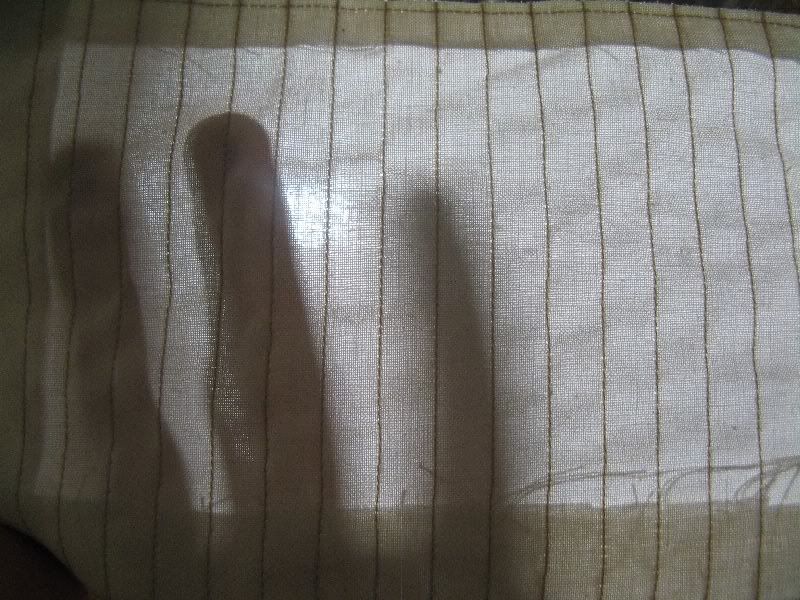

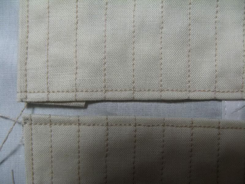

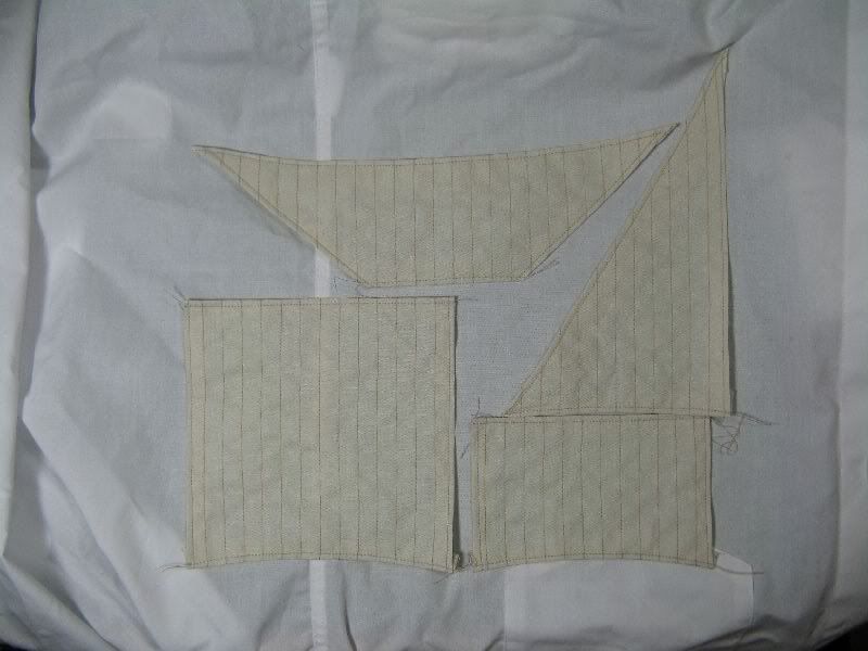

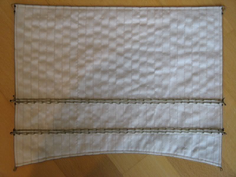

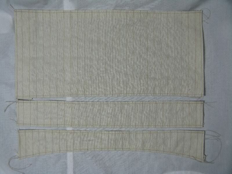

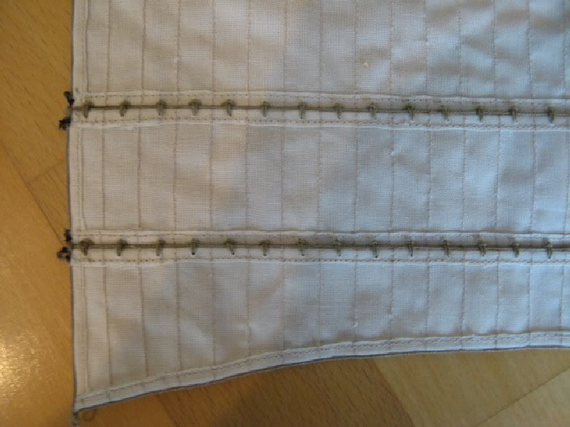

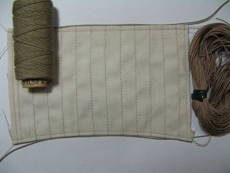

4) Die Säume der Segel versäubert:
Im "Durchlichtverfahren":

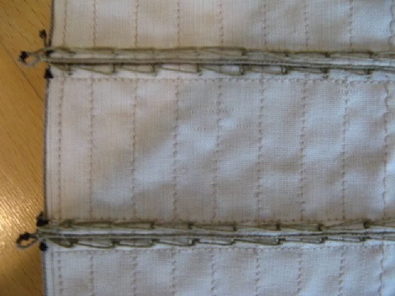

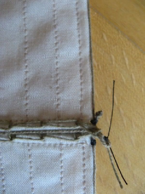

Im Detail:
5) Geld ausgegeben (zum Fenster rausgeworfen) und "Takelgarn" von Artesania eingekauft
Auf der Rolle siehts noch ganz gut aus, aber sobald man es abwickelt, fusselts fürchterbar.
Hab mir gleich nen Topf Tapetenkleister angerührt...

B) Versteh ichs richtig, dass das Rack der Rahen per Tau bis zum Deck geführt wird und dort mit ner Racktalje festgemacht wird?
Wenn ja, wird das für alle Segel (ausser Blinde, da jetzt Wasserstag im Weg) gemacht?

Deine Segel sehen supersauber genäht aus, davon kann man sich echt mal ne Scheibe abschneiden (also jetzt nur sinnbildlich, keine Angst!)
Ein Rack besteht übrigens aus mehreren Perlen (Klotjes)-Reihen, je nach Segelgröße. Ich verwende zumeist zwei oder drei Reihen. Nach jeder Perle wird ein Stück längliches Holz mit untereinanderliegenden Löchern aufgezogen, das die einzelnen Perlen voneinander trennen soll und die untere mit der oberen Reihe verbindet. Das Rack ist auf der einen Rahseite zusammengespleisst zu einem tau, das starr an der Rah befestigt ist. Dann führt das Rack um den Mast und auf der anderen Seite läuft es, ebenfalls zu einem tau zusammengespleisst durch eine Art Öse an der Hinterseite der Rah (Kausch). Von dort wird es an Deck geführt und an einer Klampe oder Nagel belegt. Der Zweck dieser Konstruktion ist der, den Holger beschrieben hat: Zum Führen und Lockern der Rah am Mast.
Die Blindenrah hatt zu Deiner Epoche noch kein Rack,sondern, wie Holger schon sagte, eine Rackschlinge: Im Prinzip ein Tau, das über dem Bugspriet doppelt und jeweils rechts und links um die Rah herumlief und mittig zusammengespleisst war. Darunter befand sich zumeist eine Lage dickem Leders, was man sowieso viel an hochbeanspruchten Stellen als Unterfütterung verwendet hat. (Und was nachweislich laut Pigafettas Aufzeichnung über Magellans Weltumseglung von seinen fast verhungerten Männern abgerissen und als Suppe ausgekocht und als "Kaugummi" zweckentfremdet wurde, als Abwechslung zu den immer gleichen Ratten und Schimmelbroten: Irgendwann kann man die einfach nicht mehr sehen, das versteh ich völlig!! ;) )

An die Segel muss ich leider nochmal ran. Die guten brauchen ja Farbe. Und ich hoffe, ich versau sie mir nicht.

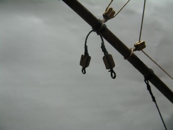

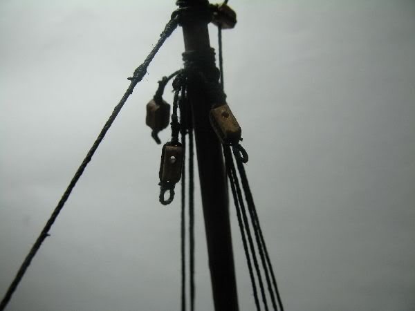

Und nu zu den Fotos:

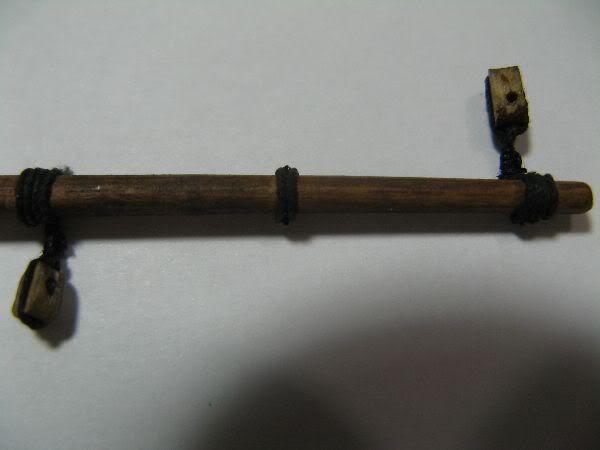

Es gab am Wochenende nur "Revisionsarbeiten".
Alle Blöcke nochmal runter und neu mit schwarzem Tau angebunden.
Da das Plaka-gefärbte Häkelgarn für so kleine Knoten und Schlingen zu steif war, hab ich meine Färbemaschine modifiziert. Besser: Neu erfunden.
Ein Napf schwarze Farbe aus dem Schulmaskasten, Wasser Pinsel, Garn, Pinzette:
Farbe mit Wasser anfeuchten, Garn mit der Pinzette zwischen Pinsel und Farbnapf durchziehen, dabei mit Pinsel leichten Druck ausüben und Farbe schön feucht halten.
Ergebnis: Schwarzes Häkelgarn das man auch leicht knoten kann.
Nachteil: Die Farbe ist im Gegentum zu Plaka nicht farbecht. D.h. man bekommt schöne schwarze Finger
Vorteil: Da die Farbe nicht ganz farbecht ist, kommt ein eher grauschwarzes Garn am Ende raus.
Vorteil 2: - nur wenn man drauf steht: Der Farbabrieb schmuddelt auch wunderschön die Rahen und Masten ein. D.h. es entsteht ein leichter Drake-Effekt by jürgen :-) Vielleicht kann ich mir damit noch ein "Warenzeichen" hier sichern.
Also - endlich die Bilder für euch:

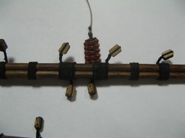

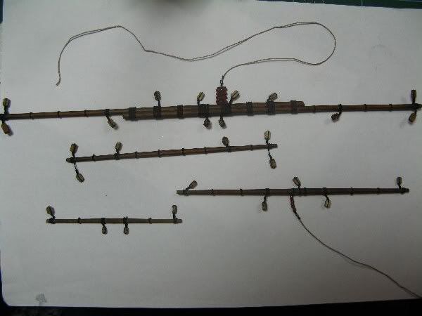

Hier alle Rahen (excl. die Besanrute) mit schwarzen Tauen und teilweise schon mit Rack versehen
Nochmal das Rack im Detail:
Ein paar Blöcke und die durch den Abrieb geschwärzte Rahe
Die Blöcke am Fockmast für Topnanten und das Racktau
Und die Blöcke für die Topnanten der Blinderah
Die "Ösen" am Ende der Blöcke sind aus dem Tau, das um den Block gebunden ist.
Also soweit die Revision, nu gehts wieder "normal" weiter im Programm.

Deine Takelagedetails sehen sehr schön so aus, die Blöcke habe schöne "Stropps" mit "Zurrings", kurz, die sehen sehr realistisch aus, finde ich! Und das die Schulmalfarbe abfärbt- Juchuuuuuhhh! Prima!!!! Noch jemand der schmuddelige Schiffe mag!! Nee, im Ernst, das steht Deiner Maria ausgesprochen gut, die darf ruhig etwas verwarzt sein. Am Rumpf hast Du das ja auch so gehalten!

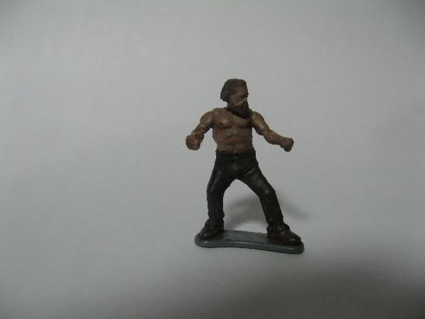

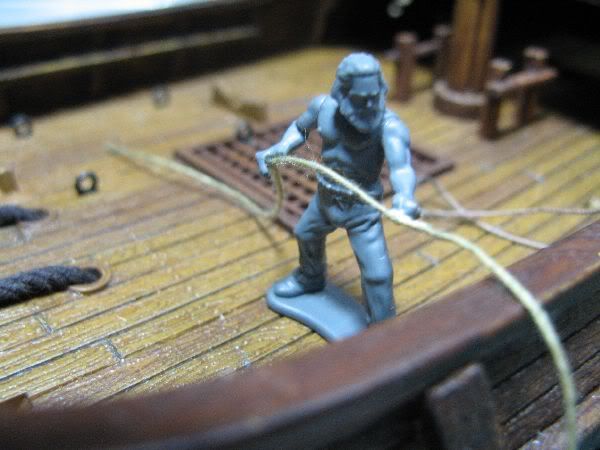

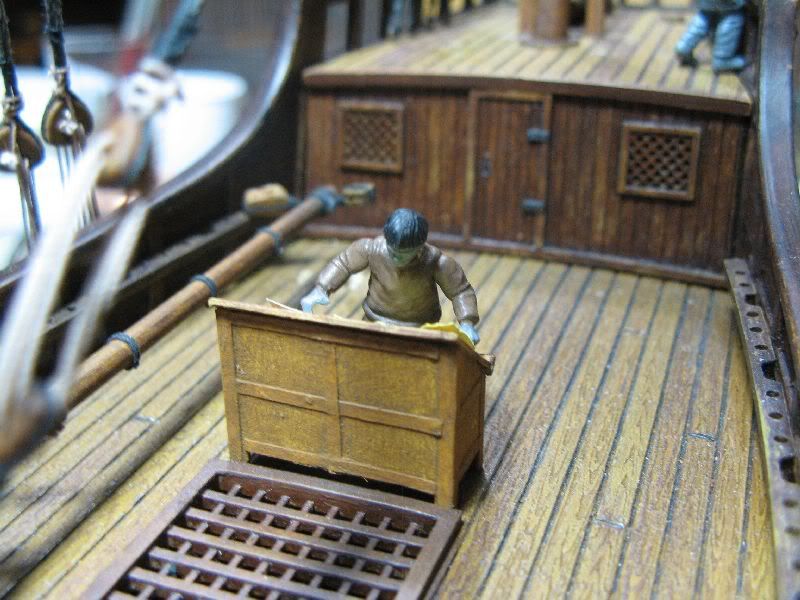

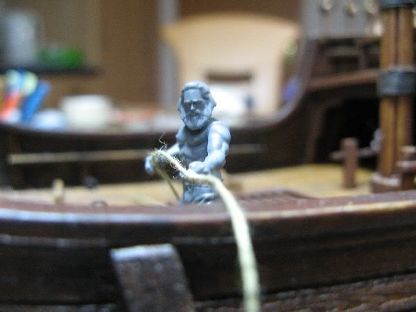

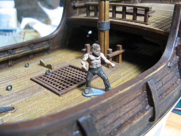

Mal ein gaaanz kurzes Zwischenupdate - möche euch ja nicht mit jedem Block langweilen.
Aber meine Mannschaft trifft wohl doch so langsam ein.
Was sagt ihr zum ersten Seemann? Ist zwar ein bisschen bärtig ( :wink: extra für Daniel! Weil ich hab immer noch keinen Bart), aber nach ein paar Wochen über den Ozean...
Er wurde übrigens gleich verdonnert, Wasser zu schöpfen um das Deck zu schrubben :D
Alles nur provisorisch mit Holzleim gepappt und schnell hingestellt. Erstmal testen, wie es/er so ausschaut.
Und wer kennt nen guten Figurenmaler? Das soll ja ne ganz besondere Kunst sein...
Der Standfuß wird wohl abmüssen, wenn ich ihn anheuere. Die Standsicherheit könnte man vielleicht mit nem kleinen Metallstift vom Bein ins Deck herstellen?
Was meint ihr zum ersten Besatzungmitglied? Geht das?

Strammes Kerlchen das Du dir da gepresst hast :ok: , in welcher Spelunke hast Du den angetroffen ? Passt bestens würde ich sagen, wenn die Standplatte noch weg kommt, geradezu perfekt. Wegen der Bemalung würde ich mich mal in der Figurenabteilung schlau machen, die habens ziemlich drauf, wie ich gesehen habe. Deine Rahen kommen gut, schöne saubere Arbeit, mein Kompliment :thumbsup:.

Dein erstes Besatzungsmitglied sieht steil aus. :ok:
Wenn Du ihn blau läßt, ihm einen Dreizack in die Kralle pappst und ihm weiße Haare malst, hast Du Neptun an Bord. :D

Echt ein Sympathieträger, Dein blauer Klaus! Aber an irgendwen erinnert der mich....? Ach ja!! Das ist ja Karl Marx!! 8o Na, da brat mir doch einer einen Storch: Erst "Das Kapital" schreiben aber dann das Erfinderland des Kapitalismus entdecken...! :abhau:

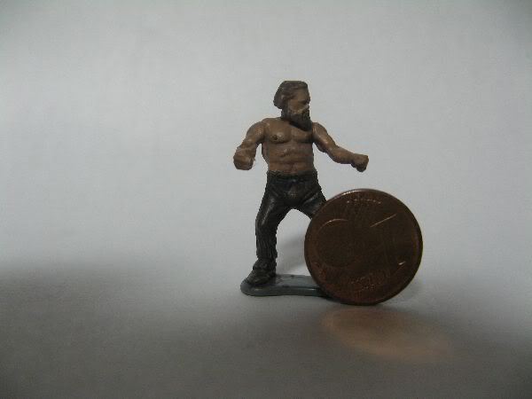

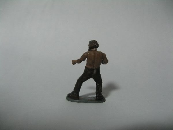

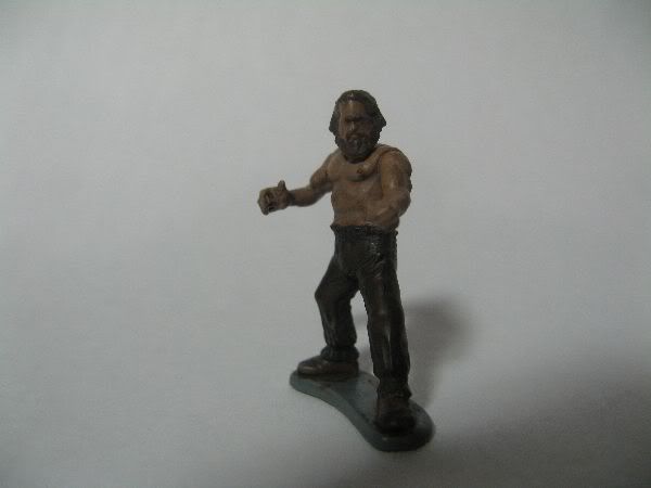

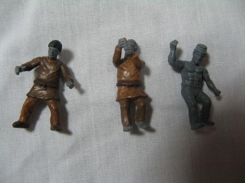

Mal zur Aufklärung, Klaus, Karl, Poseidon oder wie auch immer :) ist im Kern nicht blau, sondern aus grauem Kunststoff.
Irgendwie hat die Kamera nen Farbfehler...
Wie auch immer, darf ich vorstellen:
Fernão
Er freut sich schon sehr auf die erste Ausfahrt mit der Maria.
Fernão hat schon viele und auch lange Fahrten hinter sich und schreckt auch vor einer Fahrt nach Indien nicht zurück.
Er ist fleißig und immer zur Stelle, wenn ein Mann gebraucht wird.
Ich freue mich, ihn in der Mannschaft begrüßen zu dürfen und wir wünschen ihm "immer eine Handbreit Wasser unter dem Kiel!"
Hier nochmal in der provisorischen Fotoecke:
Möchte mal wissen, in welche Muckibude Fernão geht...
Schade ist, dass hier die Farbdetails nicht wirklich gut rauskommen... sh. erstes Bild - Fernão an Deck ...
Es war meine erste ernsthafte Figurenbemalung und ich bin schon ganz zufrieden mit dem Ergebnis. Nu muss noch die Standplatte weg...
Und vor allem konnte ich mich wieder für die Zeit der Recherche (Sonntag) und Bemalung (Montag abend) vor dem Segelfärben drücken :D
Obwohl, es ist schon irgendwie komsich, so nem Typen mit nem Pinsel am Hintern rumzuwischen :abhau:
Werd morgen nochmal in die Spelunke gehen - da gabs noch einige, die nichts zu verlieren haben!
Oder meint ihr, ich sollte es bleiben lassen?

Hat ja keiner gesagt, wo der Bart dran sein muss! Hauptsache es ist einer vorhanden :-)
Wird ein Schmuckstück Jürgen!
Ich denke, hier wird ein alter Spruch neu definiert: Mann, hat der ´nen Bart ;-)
Lieber Gruß, Daniel

@dafi: und ich dachte, ich brauche den Bart :wacko:

Nachdem ich am Wochenende beim färben der Segel alle Segel total versaut hab
Merksatz: ERST den Stoff färben, dann die Segel nähen und vor allem erst NACH dem Färben Stoffkleber verwenden
(Weil nämlich der Stoffkleber viel mehr Farbe (in meinem Fall Tee) aufsaugt als der Stoff. und das gibt unschöne Ränder an den Säumen)
hab ich am Montag (hatte mal zwei Tage Urlaub) allen meinen Mut zusammengenommen, die ungläubigen Blicke der Inhaberin des Schneiderladens wie ein Mann ertragen und mir mal guten Stoff besorgt ... äääh... keine Angst Chris, alles legal !! :pfeif:
Die gute Frau hat mir nach dem ersten Schock gleich auch den für mich passenden Stoff aus unzähligen Ballen herausgesucht und mir, immer noch leicht irritiert, einen Meter besten Hemdenstoff abgeschnitten. Diese eineinhalb Quadratmeter reichen jetzt ein paar Modelle ^^
Danach gleich nach Hause, die Nähmaschine angeworfen und losgeschneidert. Da ich ja nu wusste, wie das geht, hab ich innerhalb eines nicht ganz halben Tages alle Segel zu meiner Zufriedenheit neu genäht:
Hier die "kleinen":
Und hier das Hauptsegel mit den beiden Antuchungen / Bonnets:
(hier ist die miese Bildqualität schuld am komischen Muster).
Nochmal im Detail - die Nähte sind genau 1 cm auseinander (Centmünzvorstellmussdudirselbst):
Und im Durchsichtverfahren an der Tageslichtlampe:
Die Säume werden natürlich noch beschnitten und gesäubert.
Nu die nächste Frage - Liektaue... welche nehm ich:
Links ein Tau von Artesania, das ich eigentlich schon als Fehlkauf abgeschrieben hab, und rechts das original IMAI-Takelgarn, mit dem ich das laufende Gut darstellen will.
Nochmal im Detail:
Artesania
IMAI
Mir gefällt das Artesania in dem Fall besser. Was meint ihr? Es muss ja nicht die gleiche Farbe haben wie das laufende Gut, oder?
Und natürlich hab ich weitere Besatzungsmitglieder "geworben" (hier sieht man übrigens, dass die Kerlchen nicht blau, sondern wirklich grau sind). Alle drei sind selbstverständlich noch nicht fertig bemalt.
Der Herr rechts wird am Schreibpult stehen (sh. nächstes Bild - ein Bild "von hinten" wird nachgereicht, wenn die Fotoakkus wieder voll sind), der Herr in der Mitte zieht ein Tau stramm (hisst eine Flagge oder ähnliches) und der Herr links wird z.B. einen Sack oder so über Deck tragen müssen...
Im Moment sind die drei noch namenlos, aber das ändert sich bestimmt auch bald...
Und zur Auflösung - die Kerlchen sind aus folgenden Schachteln von "Wargames Factory" entsprungen:
Bausatz 1 Link geht zur Internetseite von Wargames Factory!
Bausatz 2 Link geht zur Internetseite von Wargames Factory!
Wenn man die Arme und Köpfe ein bisschen anders anklebt, sehen die Kerlchen gar nicht mehr so kriegerisch aus, oder? Und die paar Jahrhunderte Zeitsprung sieht man ihnen auch nicht unbedingt an...

Der an der Kommode: Prinz Eisenherz :-)

Übrigens: Der Pendejo am Kartenpult- das...das...das ist doch...ja genau: Jim Carey!!! 8o Mann, Du hast echt Prominenz shanghait!! :ok:

Da ich da so verrückt war, die Bonnets getrennt vom Segel zu nähen, müssen die ja jetzt irgendwie wieder verbunden werden. Laut einem gewissen Herrn Mondfeld gaaaaanz einfach.
Also hat der liebe Jürgen nach nem Versuch am verfärbten Segel die Mondfeld-Methode ausprobiert und für durchführbar befunden. Problem: Für die durchgehende "Naht" ist ein 2 Meter langer Faden erforderlich. Der zieht sich natürlich ganz schön in die Länge bei den vielen Löchern und Schlingen...
Vorher hab ich natürlich an allen Segeln die Liektaue angebracht. Mit der bewährten Holzleimmethode eigentlich ganz einfach. Und die Taue halten bombenfest. Hab lange überlegt, ob ich auch noch ne Naht mache. Aber das wären grob gerechnet x-tausend Stiche geworden...
Deswegen nur die Bonnets:
hier das erste, die Löcher für die Schlingen des zweiten sind zur Hälfte auch schon fertig. Die Löcher (wie heissen die im Fachchinesisch?) hab ich einfach reingestochen und auch mit einem kleinen Klecks Holzleim verstärkt
Hier ein kleines Detail - die Fäden für die Zurrings werden mit Sekundenkleber fixiert und gekürzt...
Nach einer weiteren Stunde hängt nu auch das zweite Bonnet am Rest des Segels:
Und wieder im Detail - irgendwie stösst die Kamera an ihre Grenzen...
Und die ganze Geschichte mal von Hinten:
Ich glaube, der Aufwand hat sich gelohnt - vielleicht hab ich zum Verbinden ein ein bisschen dickes Tau erwischt, aber es ist find ich ganz ok geworden.
Die Nähte halten übrigens wie ne eins. Versteifen das ganze Segel enorm und nix hängt durch.
