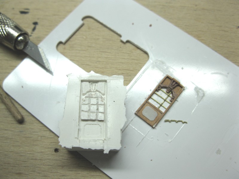

Bin gerade dabei Türen, Zwischenstücke und Zierteile im Akkord zu gießen (nein, nicht in dem Auto ;) ). Zu diesem Thema hat mich auch eine Nachricht erreicht, wie ich dabei vorgehe, was ich natürlich gerne beantworte.
Also hier geht es jetzt nur um einteilige Formen, wie ich sie aktuell für die Türen oder auch Reliefe verwende. Meine einzige zweiteilige Form habe ich schon hier beschrieben.
Die Form wird eigentlich immer nach dem gleichen Prinzip gemacht, wie z.B. hier bei den Türen.
Da wird dann das Gießharz reingekippt. Ich rühre und stocherere dann immer noch ein wenig mit einem Zahnstocher drin rum in der Hoffnung, eventuelle Luftblasen rauszukriegen :nixweis:.
Für den nächsten Schritt habe ich mir einem kleinen Silikonblock mit einer glatten und ebenen Seite gegossen...
...den ich dann schräg auf der Form ansetzte und leicht aufdrücke...
...damit das überschüssige Resin seitlich herausgedrückt wird. ACHTUNG! Den Block nicht seitlich draufschieben, das geht schief :du:.
Wenn das Harz dann hart ist, kann man den den Silikonblock abnehmen und man hat eine relativ saubere Rückseite am Gießling.
Und wenn man dann voooorsichtig entformt hat, muss man eigentlich (im Idealfall) nur noch hinten ein wenig schleifen, die Gusshaut abschnibbeln und ein bisschen versäubern.
Noch ein kleiner Tipp, falls nicht der Idealfall eingetreten ist :bang: : Wenn man wieder etwas Neues gießt, kann man warten bis das übriggebliebene Gießharz anfängt fest zu werden und es dann als Spachtel verwenden um z.B. kleine Lufteinschlüsse oder Fehlstellen auszubessern.
So nun muss ich aber wieder, der nächste Guss wartet schon, bis dann :cu:.

So ähnlich mach ich das auch zumeist, sogar bei zweiteiligen Formen: Der "Deckel" enthält nur ein kleines Stück der restlichen Oberflächennegativstruktur, der Großteil sitzt in der unteren Hauptform. Da kommt dann das Resin satt rein und nach kurzem Abbinden setze ich dann den Deckel drauf und drücke ihn vorsichtig an. Diese "Waffeleisentechnik" funktioniert bis auf manchmal vorhandene Lufteinschlüsse gut. Auch hier ist das Geheimnis, dass man den Deckel schräg draufklappt, damit möglichst viel Luft entweicht. Das Rumstochern mit Zahnstochern mach ich auch so wie Du, allerdings meine ich herausgefunden zu haben, dass es mit dünnen Injektionskanülen fast besser geht, weil man mit diesen die Oberflächenspannung der Blase besser durchstechen und durch die Hohlnadel die Luft entweichen lassen kann. Aber das ist nur eine theoretische Versuchsüberlegung, die auch nicht immer klappt. :roll:
1 713
Freitag, 7. Februar 2014, 06:35
Den Silikonstempel verwende ich auch seit einiger Zeit, nachdem ich Dämlack vorher immer Polysterolplättchen genommen hatte ...
Luftblasen versuche ich immer auszuschwemmen, beim reinen Pieksen bekomme ich fast immer neue mit rein. Lieber ein paar Tropfen daneben drüber gießen, die die Blase raus spülen.

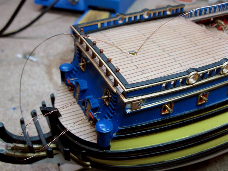

Jetzt muss ich auch mal so langsam drangehen und die Beleuchtung fertig verkalben
Die Frage ist nur, wo krieg ich jetzt ein Kalb her? 8| :verrückt: :lol:
Also gut, soll natürlich verkabeln heißen :rolleyes: aber manchmal entstehen auch durch Zufall dämliche Gags :whistling:. Blöd ist nur, wenn man das ganze Kabelgewurschtel nicht beschriftet, dann kann es nämlich passieren, dass man beim durchprobieren der Leitungen mal eben schnell ´ne LED killt und genau das ist mir mit der Laterne vor dem Backschott passiert :bang: . Ihr erinnert euch vielleicht, ich meine diese:
Wer den Baubericht gelesen hat, weiß vielleicht noch, was das für eine Aktion war, die dort einzubauen oder er guckt einfach nochmal ab hier .
Ja und nu ?( alles futsch :heul: , ablöten und neue dran is nich, weil man nicht drankommt und nochmal so eine Gewaltaktion wollte ich mir nicht wieder antun. Aber inzwischen hab ich ja schon wieder einiges dazugelernt und mich an einer Methode versucht, die keinerlei Spuren hinterlässt. Als erstes hab ich in der Mitte des Backschotts ganz oben ein 1 mm Loch gebohrt. Den Bohrer hab ich nur mit den bloßen Fingern drehen müssen, da ich kein Werkzeug habe, das da auch annähernd hinkommt :pinch:. Aber ich hab´s geschafft. Der Rest war dann eigentlich ganz einfach:
Zuerst eine Schlinge aus Lackdraht durch das Loch geführt, bis man sie durch das Loch des Fockmastes sehen konnte. Dann mit einer Häkelnadel die Schlinge durch das Loch des Fockmastes rausgezogen. Einen 1 mm Messingdraht mit einem kleinen Haken vorne durch die Stückpforte des unteren Backbordjagdgeschützes geschoben, komplett längst durch das Schiff durch. An den Haken eine weitere Lackleimschlinge eingehängt und alles nach vorne gezogen, bis es durch besagte Stückpforte wieder rauskam. Diese Schlinge dann durch einen kleinen Spalt hinter dem Galionsschott nach oben in die Stückpforte des oberen Backbordjagdgeschützes geschoben, von dort aus weiter, bis man auch diese Schlinge durch das Loch des Fockmastes sehen konnte. Dann die zweite Schlinge auch mit einer Häkelnadel durch das Loch des Fockmastes gezogen. Nun die erste Schlinge mit der zweiten Schlinge verzwirbelt und mittels der ersten Schlinge die zweite Schlinge durch das 1 mm Loch herausgezogen und voilà, wie gesagt, gaaanz einfach .
Hier noch schnell ein Bild, kurz bevor der Lackdraht entgültig in Position gezogen wurde (weil danach sieht man ja nix mehr von ihm :( ) und das war´s auch schon wieder für heute.
So und ich geh jetzt mal und nehm mir meinen Nervenzusammenbruch :wacko:

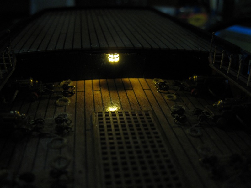

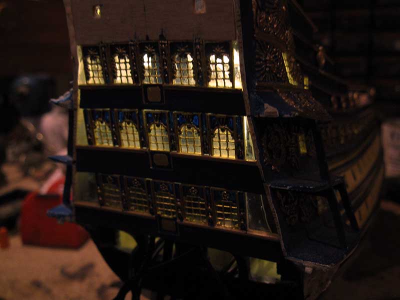

Inzwischen hab ich auch eine neue Laterne gebaut, Machart genau wie die alte. Dabei ist mir aufgefallen, dass die neue ein wenig besser geworden ist, zunächst mal, weil ich dünneren Draht für die Gitter genommen habe und ganz allgemein nicht so grob. Sieht für mich jetzt mehr wie eine polierte Messinglaterne aus :thumbup:. Die linke ist die neue, also ich meinejetzt nicht ganz links, das ist ein Streichholzkopf .
Und damit ich die nicht auch wieder verbrate, habe ich gleich mal meine Low Tec-Steuerung entgültig zusammengelötet. Diese besteht aus einer Flacker LED und drei Widerständen und wird mit der Laterne in Reihe geschaltet.
Und damit´s nicht aus´m Rumpf rausflackert, alles schön mit schwarzer Farbe eingeschmoddert :evil:. Nicht dass noch jemand die Feuerwehr ruft :cracy:.
Da kommt dann noch Schlumpfschlauch...äääh ich meine...Schrumpfschlauch drumrum und dann wird es einfach zusammen mit dem ganzen Kabelgewurschtel in den Rumpf verfrachtet.
Inzwischen ist die Laterne an ihrem Platz und flackert da wieder schön vor sich hin.

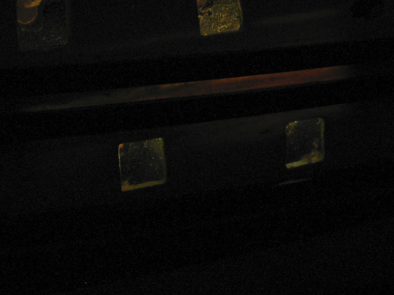

Zudem habe ich noch den ersten Lichttest mit dem Heckspiegel gemacht, sieht schon ganz gut aus.
Das ist bis jetzt nur Streulicht von den anderen LED´s. Die untere Reihe ist noch dunkel, da muss ich wohl noch irgendwo eine weitere LED hinbasteln.
Bald ist ja Wochenende, ich hoffe da komm ich dann ein Stück weiter :rolleyes:.

mich würde interessieren, ob du das licht noch etwas funzeliger machen wirst! ich arbeite aktuell auch an ersten beleuchtungsideen und stelle fest, dass
nur son büschn licht und das auch in unterschiedlicher stärke sehr 17.century stylish rüberkommt. hätte bei dir auch den positiven effekt, dass das bleu nicht mehr
durchschimmert....
aber wahrscheinlich konnte ich mir das getippe sparen, denn der matthias hat schon längst eine viel bessere lösung parat!!!
es grüsst ein gespannter
roland

Haaa, genau so ist es . Also zunächst einmal IST die Beleuchtung ziemlich funzelig und ein wenig ungleichmäßig, kommt nur auf den Photos teilweise etwas hell rüber. Andererseits muss ja, auch wenn es im Zimmer nicht stockdunkel ist, den Unterschied zwischen beleuchtet und nicht beleuchtet erkennbar sein, sonst kann ich mir den ganzen Aufwand gleich sparen :rolleyes:. Was das Durchschimmern betrifft, habe ich natüüürlich schon von Anfang an geplant, die komplette Rückseite des Heckspiegells mit schwarzer Farbe lichtdicht zu machen. Die Fenster sind schon längst von innen abgeklebt. Wie Du siehst: https://www.youtube.com/watch?v=U-Uy7-FZum8

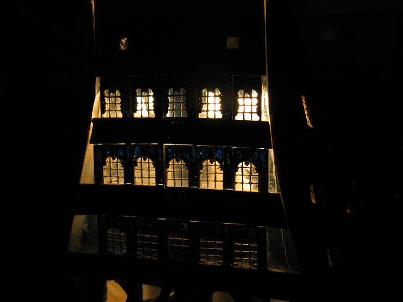

Die Beleuchtung der oberen Decks ist somit im Prinzip abgeschlossen...
...aber wie sieht´s eigentlich mit den unteren Decks aus? Da ja am Anfang eigentlich keine Beleuchtung vorgesehen war, gibt´s jetzt eigentlich keine Möglichkeit mehr, noch LED´s in den Rumpf zu bringen :nixweis:...eigentlich! Aber auch dazu hab ich mit etwas überlegt und gestern mal ausprobiert. Und zwar einfach mal eine LED an ein langes Kabel angelötet...
...und der Guten in den Ar....aaalso ich meine von hinten durch den Rumpf geschoben und einfach mal geschaut, wie das aussieht.
Soweit ganz gut, bis auf das Problem, dass der Rumpf an etlichen Stellen nicht lichtdicht ist und teilweise durchleuchtet wie ein Lampion :bang:. Also hab ich die LED langsam wieder aus dem Rumpf herausgezogen und geschaut, in welcher Position es am wenigsten durchscheint. An den Stellen hab ich dann jeweils eine Markierung ans Kabel geklebt, damit ich später die Position weiß, an der eine LED ans Kabel gelötet werden muss.
Dann nur noch die LED an die entsprechende Stelle gelötet.
Zum Isolieren der Kabelenden habe ich meinen neuen UV Kleber genommen. Einfach ein wenig draufschmoddern, 30 Sekunden mit einer UV-LED draufleuchten und das Zeug ist fest :D.
Noch´n Stückchen Schrumpfschlauch drüber und so erhält man dann letztendlich eine selbstgebastelte Lichterkette:
Diese habe ich dann mal probeweise eingeführt ( IN`S SCHIFF :!! ) und das ist das Ergebnis:
Ist zwar nicht besonders gleichmäßig (im Original ist es besser, fototechnisch aber nicht besser darstellbar) und die Lichter müssen auch noch besser ausgerichtet werden aber wie Roland ja schon geschrieben hat, sieht das unter Umständen sogar realistischer aus. Durch ein paar Kanonenlöcher leuchtet es jetzt natürlich noch zu hell aber wenn die Kanonen mal drinstecken erledigt sich das Problem von selbst 8). Irgendwie muss ich nur noch einen Diffusor ganz vorne in den Bug bringen, da die untere Jagdkanone auf Steuerbord zu hell leuchtet und die andere fast gar nicht. Mal sehen, wie ich das noch hinkriege .

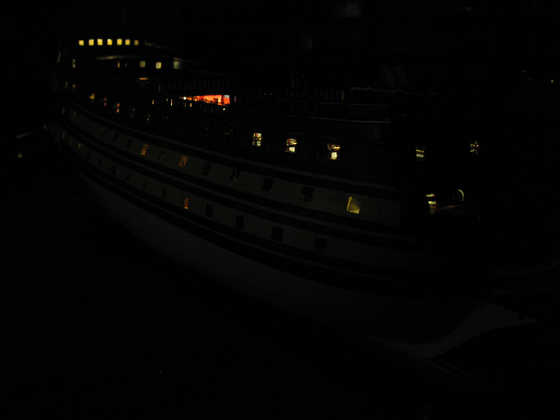

Auch dafür habe ich eine Lösung gefunden, diese heißt...
...Watte! :D Einfach durch die Stückpforte reingestopft. Funktioniert auch ganz gut nur die untere Backbordjagdkanonenstückpforte (Wörter gibt´s :rolleyes:...) bekommt immer noch nicht genug Licht ab. Naja, dann bekommt die eben ihre eigene LED :evil:.
