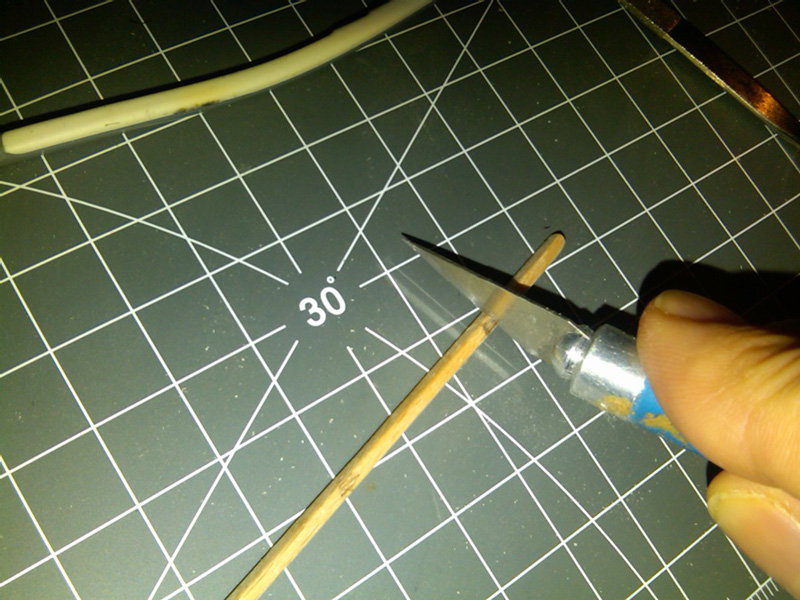

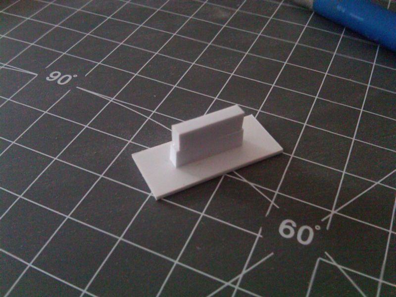

so hatte ich trotz der ungeheuren schmerzen :D dann auch noch die möglichkeit ein kleines, sehr wichtiges
teil zu basteln. endlich mal eines, welches nicht schön sein muss...
you know, what it is???
LG der roland

männer, ich danke euch für die anteilnahme, hier nun aber die auflösung. das zungenbänkchen ist
vor allem ein abstandshalter für die decksbalken
wir wollen ja schließlich, dass alle schön gleichmaßig und parallel eingebaut werden.

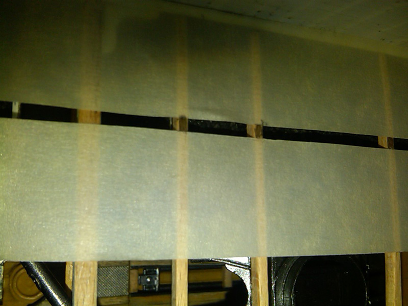

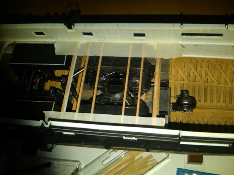

da es sich hier u.a. auch um einen baubericht handelt, folgt ein kurzes update zu den neusten ereignissen.
um die scheerstöcke gleichmässig einzubauen, habe ich die positionierung derselben abgeklebt.
der sparsame schwabe nimmt natürlich billiges krepp von aldi, falls dieses ebenfalls geeignet ist. (merke....tamiya ist TEUER!!!)
in diesem fall WAR es geeignet und konnte appliziert werden
abstandshölzchen in breite der scheerstöcke aufgelegt und auch von hinten abgeklebt!
den bereich der aussparungen mit bleistift eingezeichnet
sieht dann SO aus
im anschluss habe ich alle balken nummeriert und wieder ausgebaut.
die aussparungen werden nun aktuell mit dem sklapell herausgenschnitten
und im anschluss mit den balkwegern verklebt....
