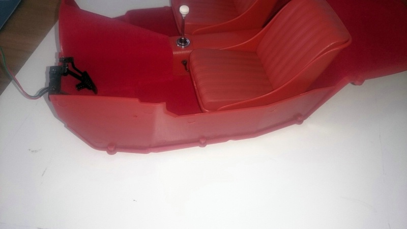

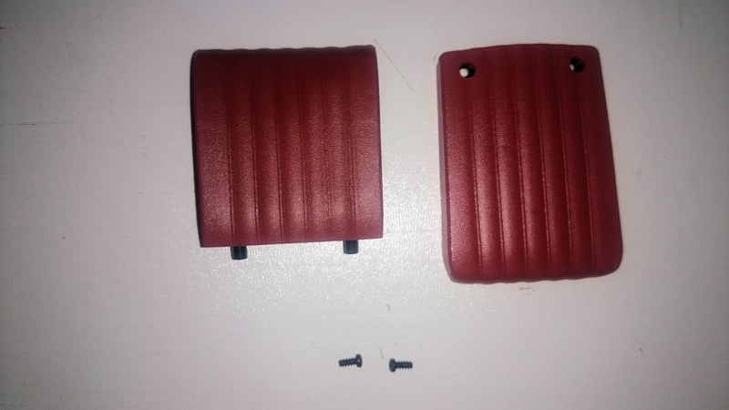

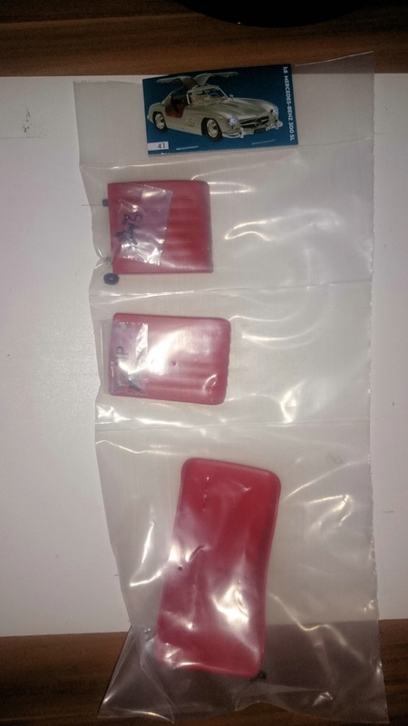

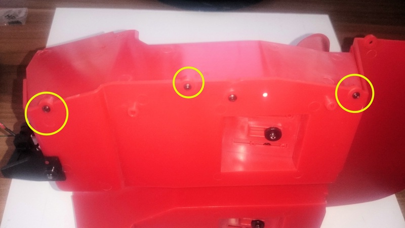

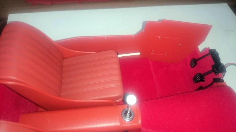

Fotostrecke Heft 41
Guten Morgen aus dem verschneiten Thüringen... :rrr:
Heute Heft 41 mit 3 Bauabschnitten... Los geht's! :pc:
Die Verpackung

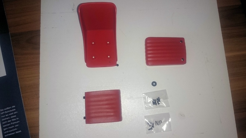

Alle Teile im Überblick
Sitzschale rechts (ABS), Sitzkissen (ABS,PVC), Lehnenkissen (ABS,PVC), Beilagscheibe (ABS)
01 Das Lehnenkissen anbringen
02 Einsetzen des Sitzkissen
03 Montage des Beifahrersitzes
Und zu guter letzt...
Heftvorschau auf Ausgabe 42
Das wars... Gruß Robert :wink:

Hallo Robert,
auch meinen herzlichen Dank für Deine heutige Fotostrecke.

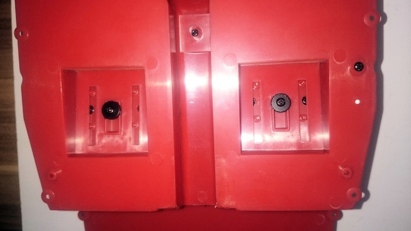

Wenn ich vielleicht den Hauch von Kritik anbringen dürfte ? Du zeigst die zu montierenden Teile inklusive der Schrauben dazu. Schön wäre es, wenn Du uns die Rückseite der Bauteile nach deren Verschraubung auch noch zeigen würdest.
Viele Grüsse. Thomas. :wink:
1 661
Mittwoch, 14. Oktober 2015, 12:33
Hallo Thomas und natürlich auch an alle anderen. :)
Kritik und Anmerkungen sind sogar erwünscht. :)
Ich werde versuchen in den folgenden Fotostrecken darauf einzugehen, sollte ich es dennoch einmal vergessen. So weist mich bitte ruhig einfach nochmal darauf hin. :idee:
Gruß Robert :wink:
Dafür gibt es doch die Anleitung in den Heften.

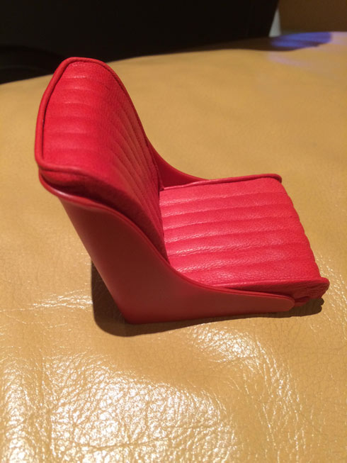

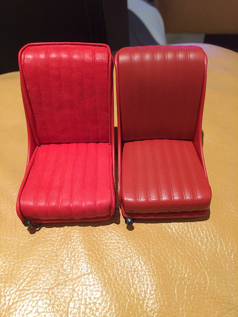

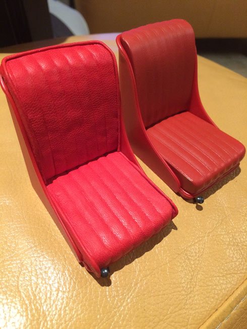

Hier mal ein paar Bilder meines ersten belederten Sitz:
Links Leder, rechts Seriensitz

Hallo Markus. :wink:
Da kann ich nur sagen - Topp. Sehr gut geworden.
Viele Grüße Bernd. :lol: :party:
1 667
Freitag, 16. Oktober 2015, 09:21
Super Klasse,
Genau so schwebte mir das auch vor.
Wo hast du nochmal das Leder bezogen und wie dick ist es?
Ich hab einen Shop in Berlin gefunden, die haben rot in 0,5-0,6 mm ,glaub ich.
Grüsse aus Bonn Jörg
Beiträge: 706
Realname: Markus
1 668
Freitag, 16. Oktober 2015, 09:28
Hallo Jörg,
ich habe das Leder vom lederversand-berlin.de bezogen.
Es handelt sich um Ziegenleder Nappa 0,5 mm ferrari-rot .
Ich habe es allerdings mit Cutterklingen ausgedünnt (geschärft), dabei gehen massig Klingen über den Jordan. :motz:
Für den kompletten Fahrersitz ca. 15 Klingen. Bei den Klingen sollte man auf Qualität setzen, dann halten sie auch länger.
Chinaware ist schon nach kurzer Zeit zu stumpf zum schärfen.
Viel Erfolg beim Ledern! :ok:

Hallo Markus, :wink:
das sieht ja super aus :ok:
Habe das gleiche Leder auch vom Berliner-Versand eingekauft.Hoffe ich bekomme das auch so sauber hin.
Ich habe aber noch 2 Fragen an Dich:
Hast Du die Fugen in den Sitzen noch weiter eingekerbt/geritzt, damit die Struktur der Sitze so gut zur wirkung kommt?
Und sind die Sitzschalen auch mit Leder bezogen? Sieht auf den Fotos fast so aus.
Danke im voraus :smilie:
Hans-Jörg
Beiträge: 706
Realname: Markus
1 671
Freitag, 16. Oktober 2015, 18:05
Hallo Hans-Jörg,
ja ich habe die Fugen weiter eingekerbt, sonst käme die Struktur nicht zu Geltung und sähe mehr aus wie ne Decke auf dem Sitz.
Die Sitzschalen hab ich nicht bezogen weil es dafür zu eng geworden ist.

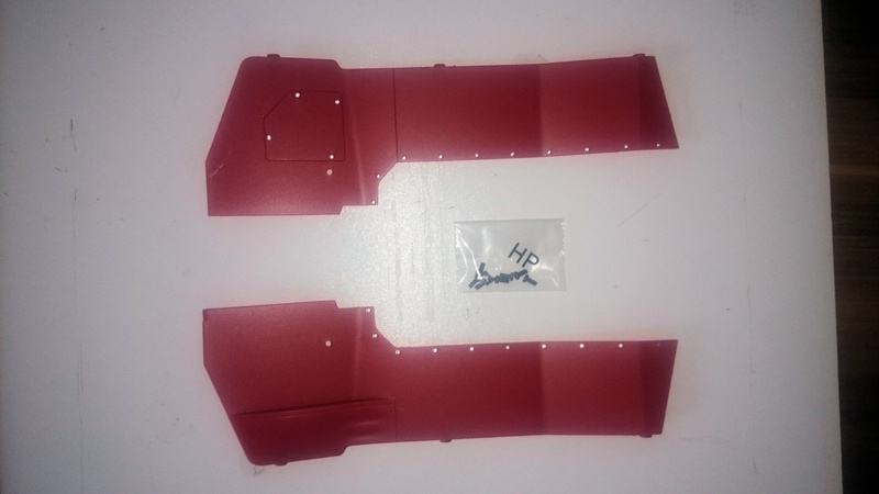

Seitenverkleidung links + rechts (ABS)
01 Die linke Seitenverkleidung
02 Die rechte Seitenverkleidung
Heftvorschau auf Ausgabe 43
Leider war es das auch schon wieder

Der unermüdliche Robert hat uns heute wieder seine obligatorische Fotostrecke angefertigt.
Sehr bemerkenswert sind die Bilder im montierten Zustand, sogar luxuriös eingekreist.
Wie der geneigte Leser sieht, gibt es noch engagierte Modellbauer, die Zeit und Mühe auf sich nehmen, hier den anderen etwas anschaulich darzustellen.
Dafür und generell erntet Robert (zumindest) meinen Dank.
