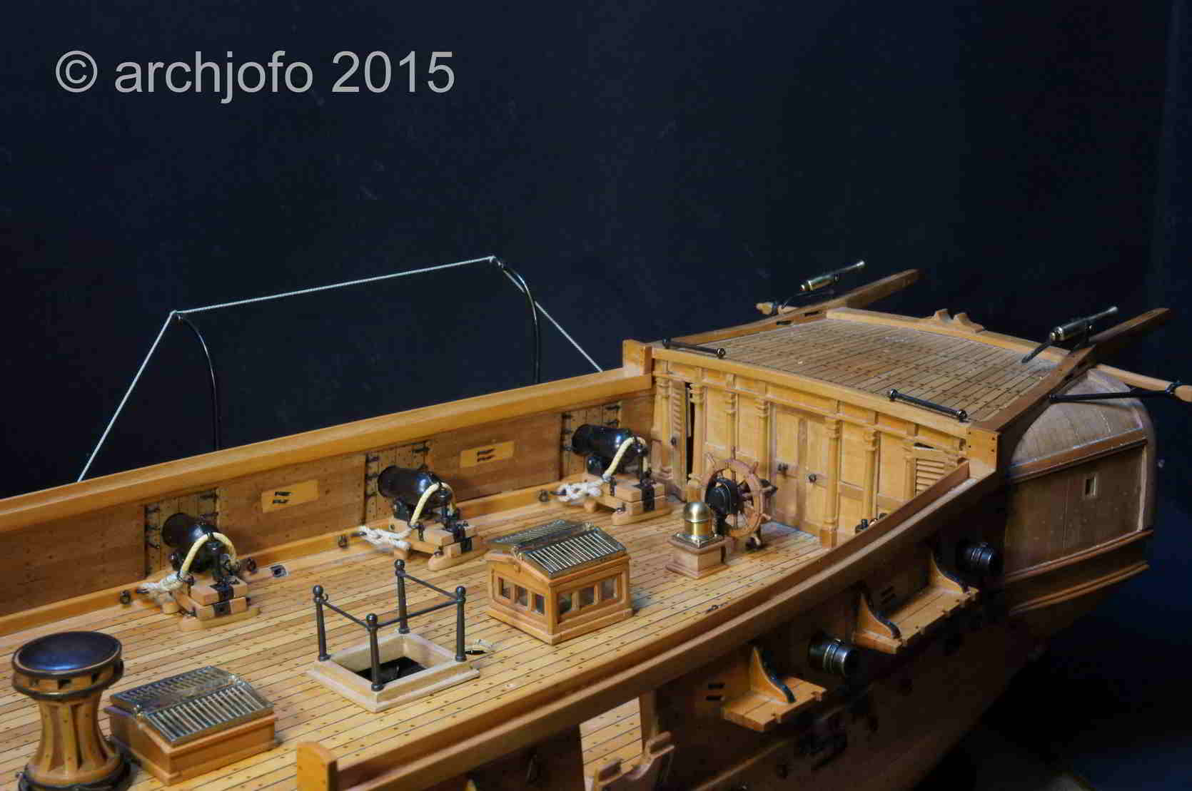

Ja, Geduld braucht´s jede Menge ...
und hier geht es mit dem Geduldsspiel weiter.
Aufstellung Carronaden: Fortsetzung
Langsam aber sicher füllt sich das Batteriedeck der französischen Korvette. Mittlerweile steht die 11. Karronade.

Bis demnächst …
Na hoffentlich! Du läßt uns ganz schön darben in letzter Zeit.

Guten Abend Johann,
Geduld ? Jammern auf hohem Niveau ;-)
Ich wollt', ich wäre schon soweit mich mit der Aufstellung befassen zu können. Schaut wie immer hervorragend aus und weckt Vorfreude bei mir :-)

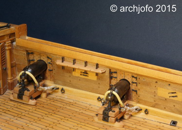

Hallo Kollegen,
ich will weder Jammern, noch Euch darben lassen. Momentan gibt es halt wenig zu berichten, außer, dass
ich mittlerweile die 14. Karronade aufgestellt habe.
Hierzu nachfolgendes Bild:

Hmmmm, ....
.... die Karronaden mögen ja keine Räder gehabt haben, aber wie haben die früher die Dinger geladen, wenn Pulver und Kugeln immer von Vorne ins Rohr geschoben wurden? Hinterlader wurden doch erst viel später entwickelt. So wie es aussieht, waren die Geschütze fest auf Deck montiert. Es wäre schön, wenn Ihr einem interessierten Menschen aufklärt.

Guten Abend Johann,
so kommt eins zum anderen und die Fortschritte werden exquisit in gewohnter Weise dokumentiert. :ok:
Ich bin sehr gespannt auf den Zeitpunkt, wo man die ganze Batterie bewundern kann... ;)

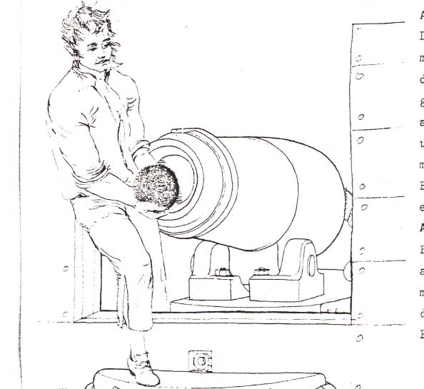

Hallo Rolf,
gerne kläre ich einen interessierten Leser meines Bauberichtes auf.
Du hast recht, dass es sich bei den Karronaden um Vorderlader handelte.
Der Karronadentyp der La Creole hatte fast keinen Rücklauf nach dem Abfeuern,
da dieser durch extra starke Brooktaue aufgefangen wurde. Diese Karronade war
über ein sogenanntes Pivotgelenk fest mit dem Schiffsrumpf verbunden.
So musste das Laden teilweise über die Stückpforte vorgenommen werden.
Das hat etwa wie auf dem folgendem Bild ausgesehen:
Und hier LINKkannst Du noch mehr zu Carronaden nachlesen.

Hallo ...
... Johann. Vielen Dank für Deine erschöpfende Erklärung, wie Korronaden geladen wurden. Waren die Kanonen auf Rädern dann eine Weiterentwicklung der festen Kanonen?

Hallo Rolf,
die Carronade wurde für kurze Reichweiten mit streuender Wirkung entwickelt.
Ab 1774 kamen die ersten Carronaden in Gebrauch.
Das geringe Gewicht der Carronade im Vergleich zu den Langkanonen ermöglichte es, großkalibrige Waffen auf Back und Achterdeck aufzustellen. Da waren in der Regel normale Kanonen einfach zu schwer.
Die HMS Victory führte im Bauzustand von Trafalgar auf der Back zwei 68-Pfünder. Eine 68-pfündige Karronade hatte damals ein Gewicht von rd. 1,8 to, was dem Gewicht einer 12-pfündigen Kanone mit normaler Lafette entsprach.
Außerdem erforderte die Bedienung von Carronaden eine kleinere Mannschaft. Insofern wurde der Einsatz dieses Geschützes immer beliebter, auch weil man auf kurze Entfernung sich mit großen Geschoßgewichten effektiv wehren konnte.
Insofern wurden in der ersten Hälfte des 19. Jahrhunderts die Carronaden zur Hauptbewaffnung, insbesondere bei kleineren Schiffen, wie Sloops und Korvetten, da diese Schiffe weniger für den Angriff als für andere Dienste (Kurierfahrten, Aufklärung etc.) im Seekrieg eingesetzt worden sind. So trug die La Creole insgesamt 20 Stück 30-Pfünder-Carronaden und nur 4 Stück 18-Pfünder Kanonen.
Die Waffenentwicklung insbesondere der Kanonen ging weiter. Nicht nur die Reichweite und Durchschlagskraft wurde dabei vergrößert, sondern auch die Kaliber. Daher verloren die Carronaden immer mehr an Bedeutung. Die letzte Carronade wurde 1852 in Carron gegossen.
Ich hoffe Deine Frage damit hinreichend beantwortet zu haben.

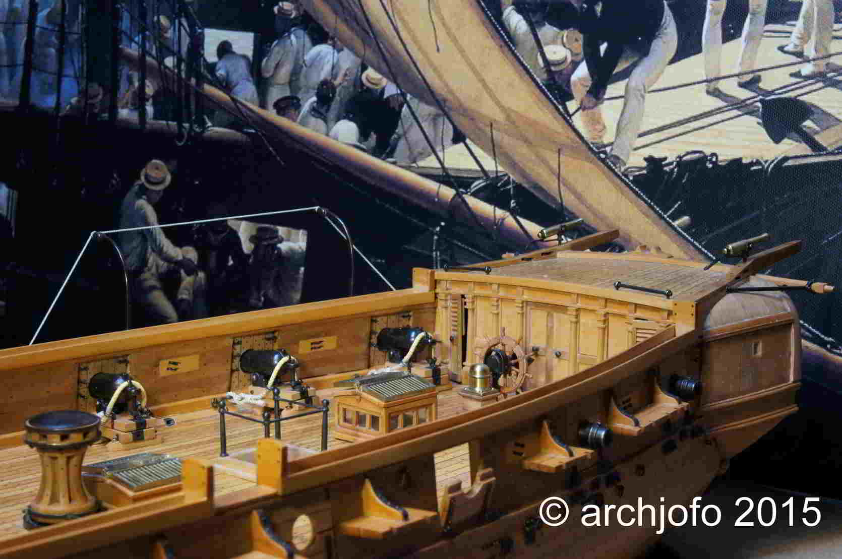

Das Batteriedeck der La Créole füllt sich langsam aber stetig. Heute habe ich die Carronade Nr. 17 installiert. Jetzt fehlen noch 3 Stück und 4 Stück 18 Pfünder, dann ist die Batterie vollständig.
Das folgende Foto hat das bekannte Bild von Horace Vernet zur Schlacht von San Juan de Ulúa mit dem Poopdeck der La Créole als Hintergrund. Ich wollte einfach die Atmosphäre dieses Bildes auf das Modell übertragen.
Bis demnächst …

Guten Abend Johann,
wieder wunderschön in warmes (fast schattenfreies ^^ ) Licht eingebettet und wohlig anzuschauen. :)
Wenn man eine Katze wär würd man schnurren. :rolleyes:
Bald hast du alle Carronaden beisammen, dann gilt es zu neuen Ufern aufzubrechen. :ahoi:

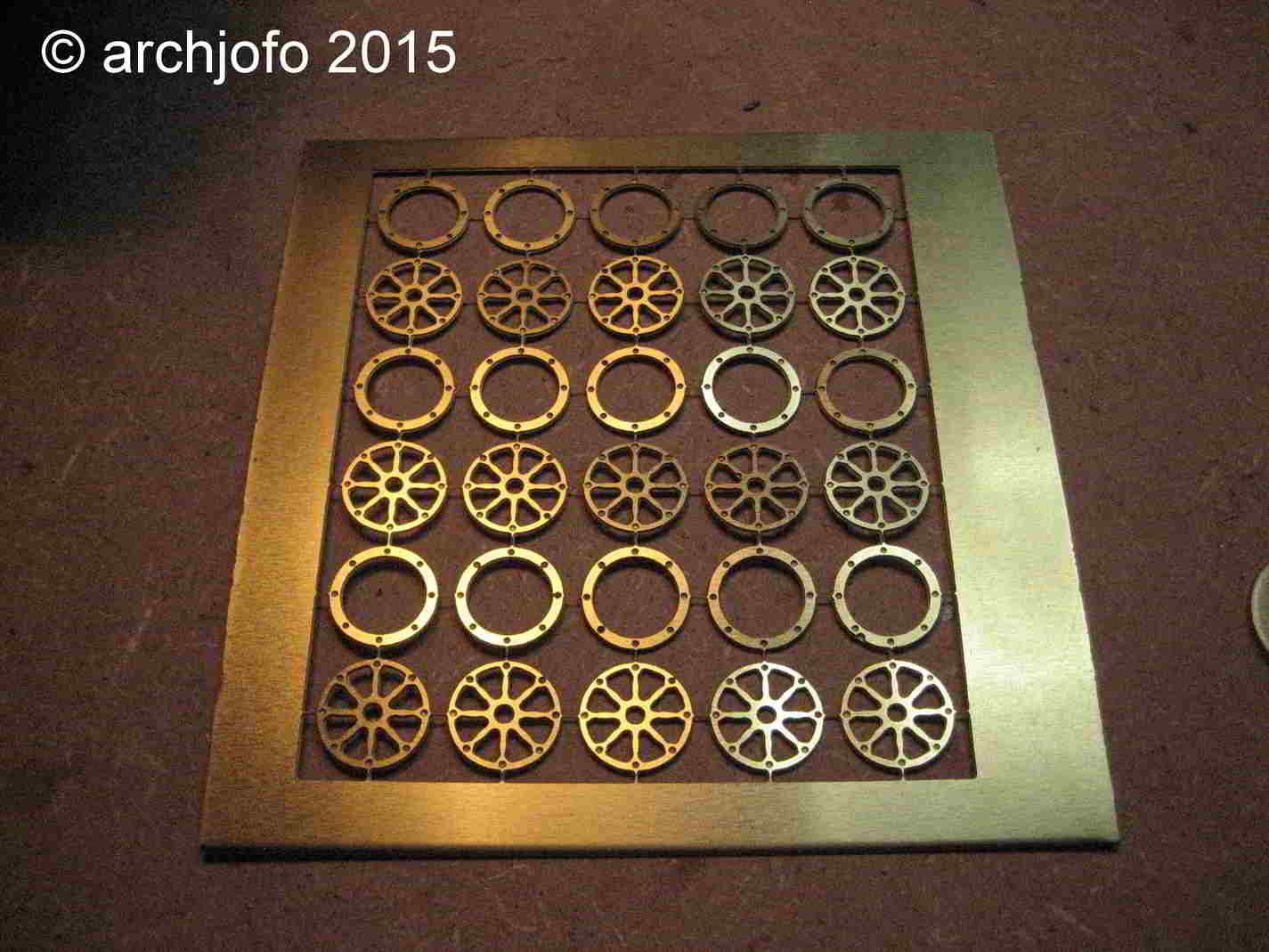

bereite insgeheim schon die nächsten Schritte dafür vor.
In diesem Zusammenhang Folgendes:
Um der Tristesse dieser Bauphase ein wenig zu entfliehen ...
hier ein kleines Rätsel zu Auflockerung:
Was für ein Ausrüstungsteil der La Créole wird das?
So viel sei schon mal verraten. Es handelt sich immer um ein Ober- und ein Unterteil.

:?: :?: :?: wenn man die Größe der Teile sehen würde wäre das vielleicht ein Anhaltspunkt. :hey: Räder hat das Schiff ja nicht, oder.... :whistling:

Hallo Johann
15 Ankerspille können es nicht sein, da Du Deinen schon montiert hast. 15 Räder für Kanonen können es auch nicht sein, da Du Korronaden auf dem Schiff hast. 15 Krähennester passen auch nicht. Die Lösung ist bestimmt etwas ganz Einfaches. Spann uns nicht länger auf die Folter.

Nun zum Rätsel;
Hmmm... erinnert mich irgendwie an Daniels Halterungen für die Enterspieße...
Und da du keine fünfzehn Exemplare dafür brauchst, hast du sicher an uns alle mitgedacht:
Ein Satz für Roland, einen Satz für Chris, einen Satz für mich, einen Satz für...

Ich glaube nicht das die Zahl 15 eine Bedeutung hat, :du: da sind
bestimmt einige zu rumexperimentieren bei.Vielleicht
zeigt er uns aber auch nur einen von 2, 3, oder mehr.

Hmmm, möchtest Du Details einer Kettenpumpe zeigen?

Die Unterteile eines Flugabwehrgeschützes :idee:
1 680
Mittwoch, 25. März 2015, 09:47
Sind das Handräder?
