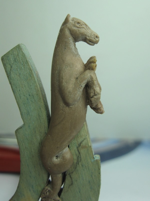

Aber dass die Proportionen bei Gallionsfiguren oder anderen Schnitzereien gelegentlich bei allem, was nach der Antike kam, eher seltsam waren, ist nicht wirklich ungewöhnlich...

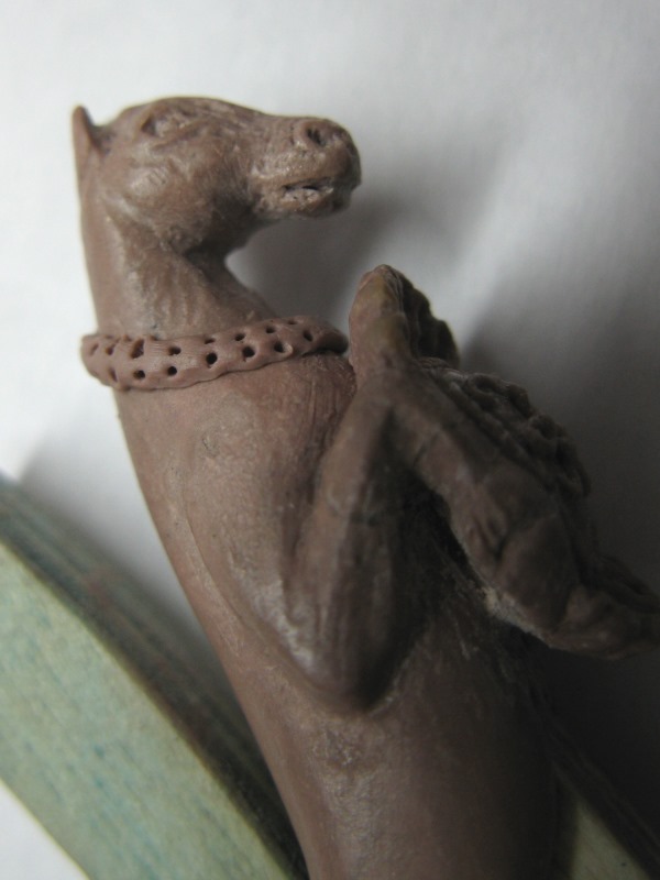

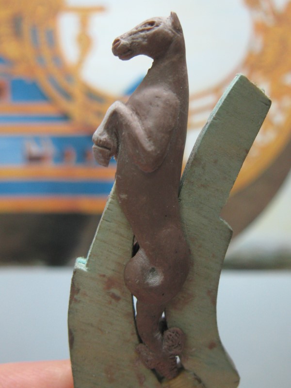

Tjaaaa...das Problem ist nur, jetzt wo Du es angesprochen hast, hat es mich selber gestört und so hab ich beschlossen noch ein wenig nachzubessern. Und zwar hat mir die Schulterpartie nich gefallen, die den Vorderlauf ein wenig wie einen M;enschenarm wirken lässt. Also habe ich die Schulter mehr in die Beustmuskulatur übergehen lassen. Ich finde so sieht es wirklich "pferdiger" aus ;).
Auch die Schienbeine habe ich begonnen schleiftechnisch noch etwas begradigen und die Fesseln noch etwas herausarbeiten, wird später noch weitergemacht aber erst nach dem Modellieren. Bei der Kopfhaltung kann und will ich nichts ändern aber alles in allem gefällt mir die Figur jetzt, aufgrund Deiner Hinweise, tatsächliche besser :ok:.
Soleil Royal Holzmodell 1:140

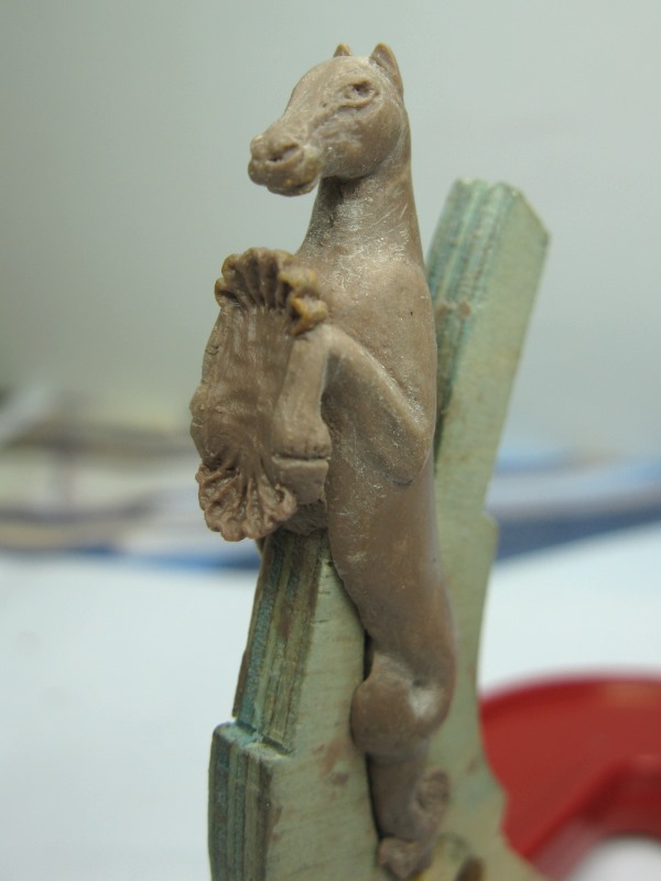

So, heute sollte es ja mit dem Schild zwischen den Vorderbeinen des Pferdes weitergehen. Dazu muss ich jedoch sagen, dass ich die Ausführung, wie es bei der Heller Galionsfigur aussieht, ziemlich dödelig finde. Mir schwebte da eher etwas muscheliges vor (heute ist anscheinend mein Tag der seltsamen Adjektive :wacko: ), welche ja überall am Schiff als Stilelement zu finden sind. Also hab ich jetzt den ganzen Abend an diesem doofen Teil rummodelliert. Im Nachhinein betrachtet wäre das mit Green Stuff wahrscheinlich einfacher gewesen :bang:, weil MS dafür eigentlich zu weich war. Aber was solls, gute zweieinhalb Stunden später hier nun das Ergebnis meiner Bemühungen. Wenn´s noch ein wenig nachbearbeitet und geschliffen ist, müsste es eigentlich ganz okay sein :nixweis:.

Sieht toll aus wenn das Wappen sich später noch nach ausen wölben würde fänd ich es noch besser.
mfg Christian

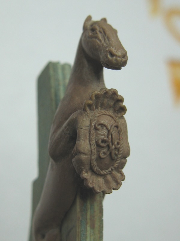

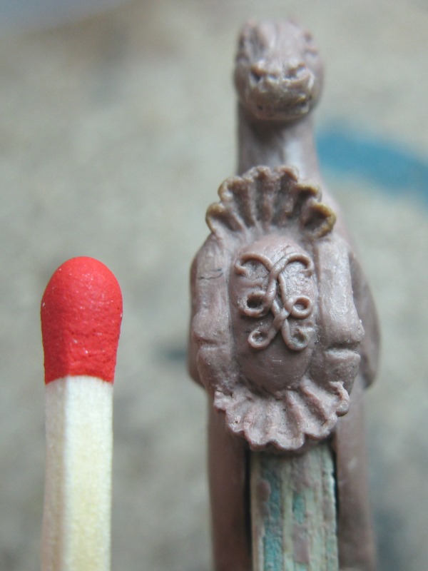

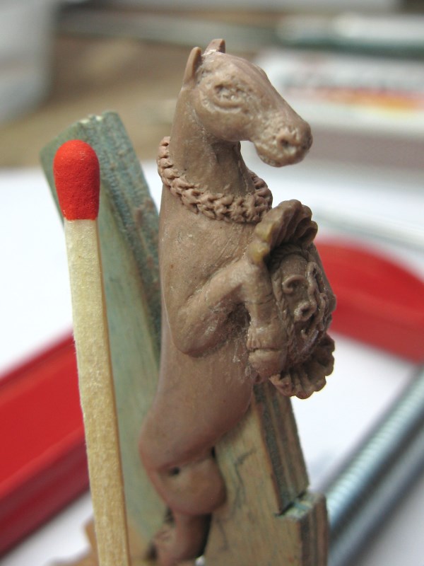

Schichtende für heute :whistling:. Diesmal sollte ja das Wappen dran kommen und damit das auch gut hält erst mal wieder zwei 1 mm Löcher gebohrt.
Dort dann wieder ordentlich MS reingedrückt und erst mal die gewölbte Grundform modelliert. Ganz besonders gefreut habe ich mich schon auf dieses komische Symbol, das da vorne drauf soll . Natürlich erhaben und nicht einfach reingeritzt ( wäre ja auch zu einfach:motz: ). Hierfür habe ich eine dünne Knetwurst zwischen zwei Plastikkarten (z.B. alte Kreditkarten oder so) so dünn ausgerollt wie es nur eben ging. Herausgekommen sind dann ca. 0,2 bis 0,3 mm dünne "Modelliermassedrähtchen" (das links daneben ist eine handelsübliche Stecknadel).
Aus diesen habe ich dann mit viel Fummelarbeit und unter Zuhilfenahme von zwei feuchten feinen Pinseln, das Symbol einigermaßen hingefriemelt. Wenn man bedenkt, das die Fläche wo das drauf soll gerade mal ein klein wenig größer ist, wie ein Streichholzkopf (und nein, ich meine keine 3 Meter großen Riesenstreichhölzer, sondern ganz normale :!! ), bin ich mit dem Ergebnis eigentlich recht zufrieden.
Nur irgendwie war es mir noch zu nackt und zu wenig prunkvoll, deshalb habe ich schnell noch eine Wurst gerollt, diese um das Symbol herumgelegt und mit meiner superspitzen Modelliernadel noch schräg eingeritzt. So gefällt es mir schon besser.
Ich denke mal so kann man es jetzt lassen. Bin auch ganz schön alle. Diese Mirkromodelliererei ist ganz schön anstrengend :pinch:. Ich habe nur ein wenig Angst, dass das alles wieder abfallen könnte, deshalb werde ich es morgen nach dem Aushärten noch mit etwas superdünnflüssigen Sekundenkleber fixieren.

Super, ich wollte mich gerade schon ausloggen und dann kam noch ein Update! Der Streichholzvergleich war nötig, wenn ich mir meine letzten Kritiken ansehe, danke! Was als verzwirbelte Wurst auch gut funktioniert, sind verzwirbelte Drähte. Die sind dann extrem gleichmäßig und lassen sich trotzdem schön im Kreis legen. Schön in Schmidts Baubericht zu sehen, ein bisschen in meinem (1:300).

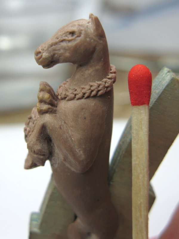

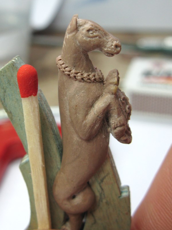

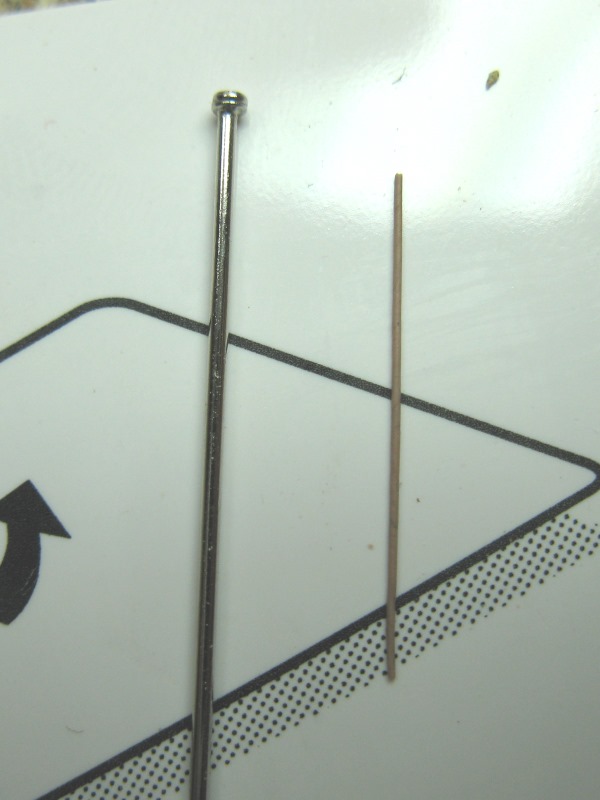

Etwas spät heute aber hier kommt noch ein kurzes Update.
"Machste mal etwas einfaches heute :), geht ja bestimmt recht schnell :D , wirste bestimmt schnell fertig mit :grins:" ......... JA DENKSTE! :motz:
Und zwar wollte ich nur schnell die "Zügel" dranmodellieren. Diese interpretiere ich als einen Kranz aus Glockenblumen...von wegen einfach...den ersten Versuch hab ich gleich wieder runtergekratzt :bang: davon gibt´s auch keine Pics, denn die sind schon gelöscht. Also zweiter Versuch. Erstmal bekommt das Pferdchen ein Halsband. Das ziehe ich aber am Rücken nicht so weit hoch zum Kopf, wie bei der Heller-Figur. So gefällt es mir besser:
In das kommen dann viele lustige Löcher rein :verrückt:.
Und dann muss daraus jede einzelne Blüte modelliert werden bis es zum Schluss so aussieht.
Ein bisschen zu dicht hab ich die Blüten zwar aufeinander gepackt aber mit bloßem Auge sieht man dass auch nicht soo deutlich (man beachte den Streihholz zum Größenvergleich :du: ). Wie lange das jetzt gedauert hat? Nun Ihr seht ja, wie spät es ist :heul:.
